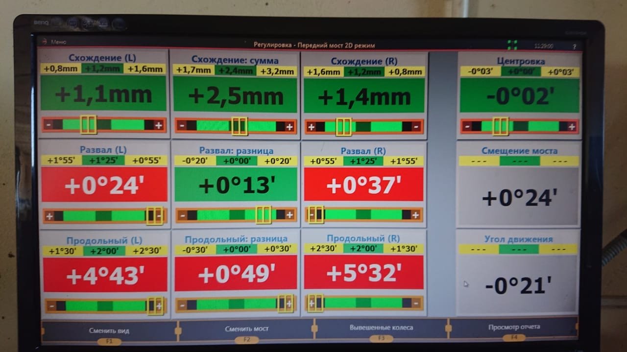

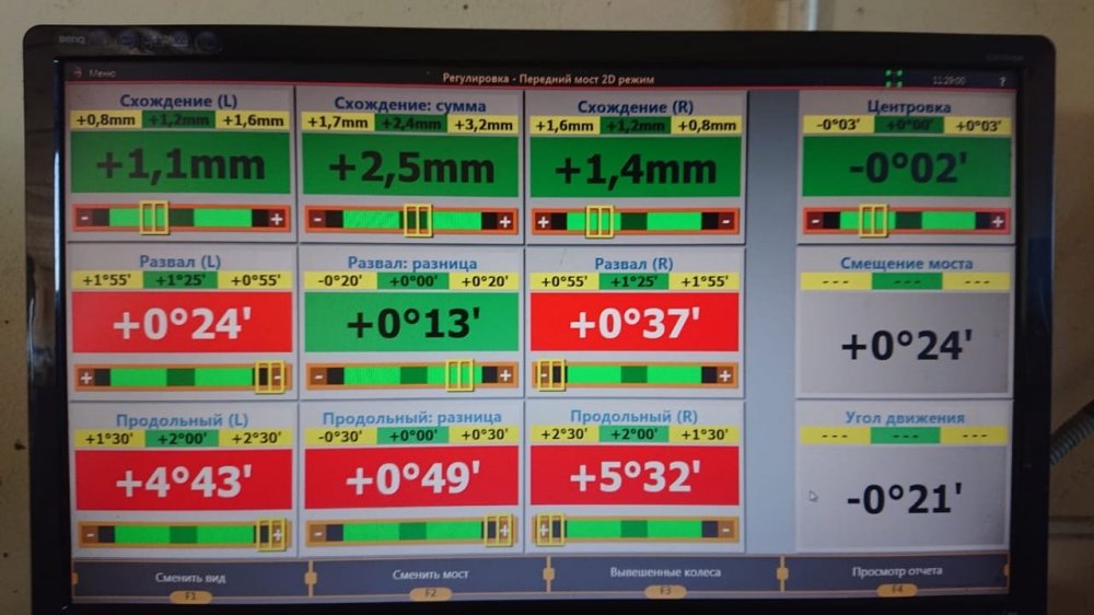

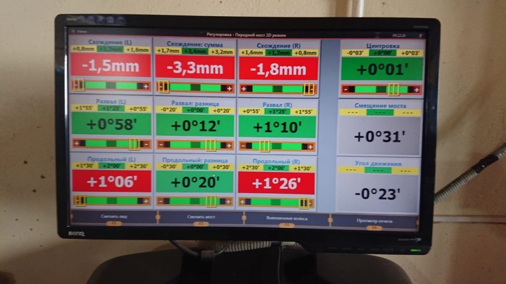

protector 1 985 Жалоба Опубликовано: 18 октября 2019 (изменено) Кастор завален. Вот что получилось. На первом фото, то что было "До", на втором "После". Видно, что заводской угол, всего, около +1 градуса. Это хорошо для грязи, для шоссе очень мало. Я поставил +5, проехался, вроде лучше рулится, но до конца, пока не понятно, потому что шкворням нужно притереться. Начинаю жалеть, что не купил +8. Задние трёх листовые, Хантеровские, рессоры уже выпрямились, завтра буду ставить по четвёртому листу, корма поднимется, кастор опять изменится в меньшую сторону. Немного покатаюсь, будет видно. Если что, сюда поставлю +8, а эти, поворотные кулаки в сборе, переставлю на буханку. Изменено 18 октября 2019 пользователем protector 2 Цитата Поделиться сообщением Ссылка на сообщение Поделиться на других сайтах

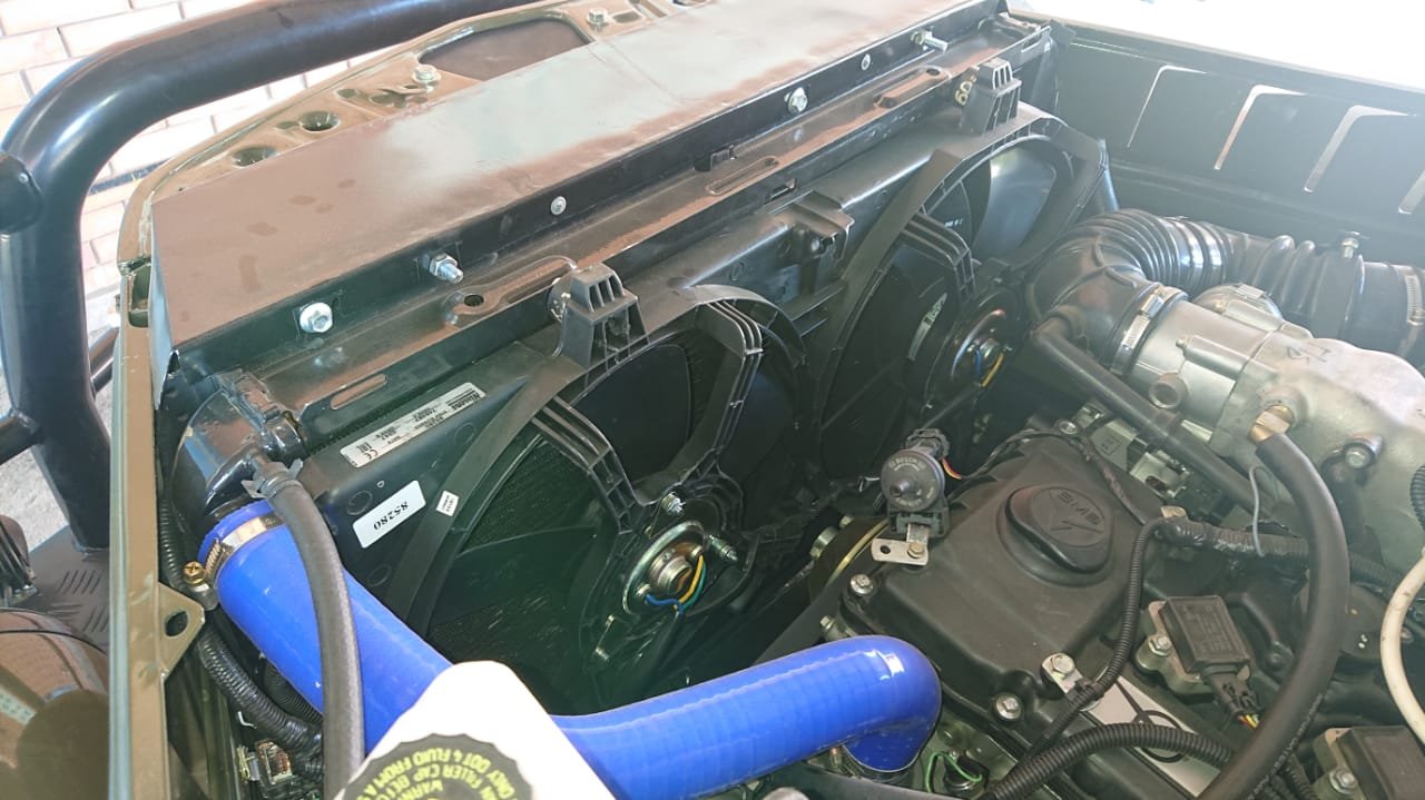

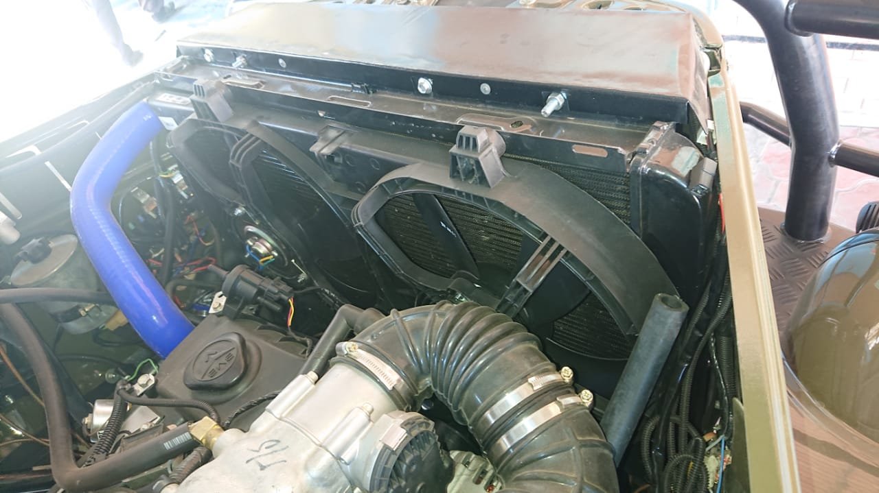

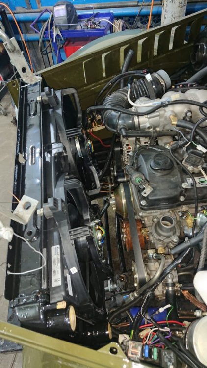

kyzya 465 Жалоба Опубликовано: 7 декабря 2019 06.09.2019 в 22:13, protector сказал: Всё отлично! Внёс все изменения в ПТС. Это самое главное, вскочил в последний вагон, можно сказать. Теперь в изменения в кузов ни ногой, лифт нельзя, большие колёса нельзя, двиг. не более 20% плюсом к стоковой мощности . Охлаждение победил установкой нового, медного радиатора под кондиционер от УАЗ Патриот, Японского термостата TAMA от Паджео и установкой двухскоростной спарки вентиляторов от Nissan Maxima. Сейчас рабочая температура 91-93 в движении с кондиционером и без. На месте вентиляторы включает блок управления при 97 и за минуту сбивает на 91. Во вторник подкину фоток. Вот это дело,поздравляю. С четвёртым листом не жёстко будет? Цитата Поделиться сообщением Ссылка на сообщение Поделиться на других сайтах

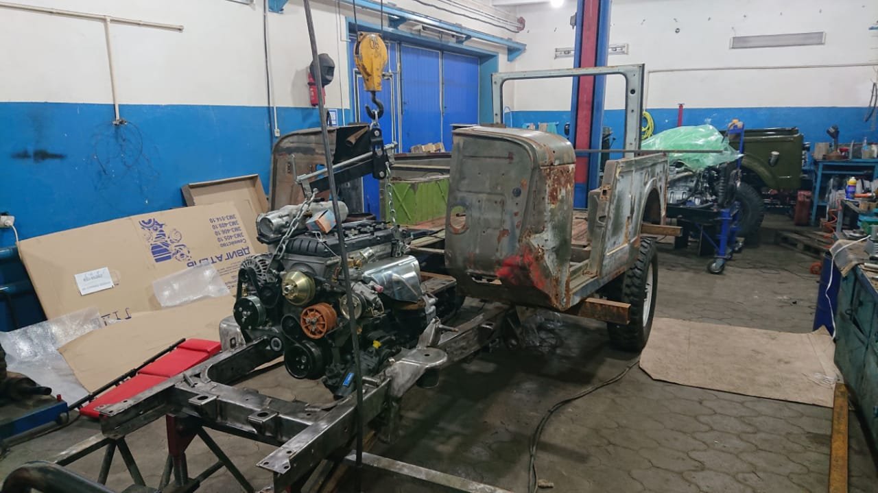

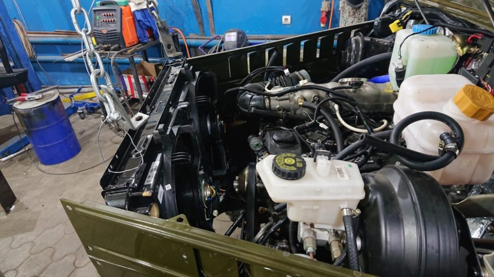

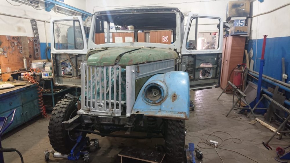

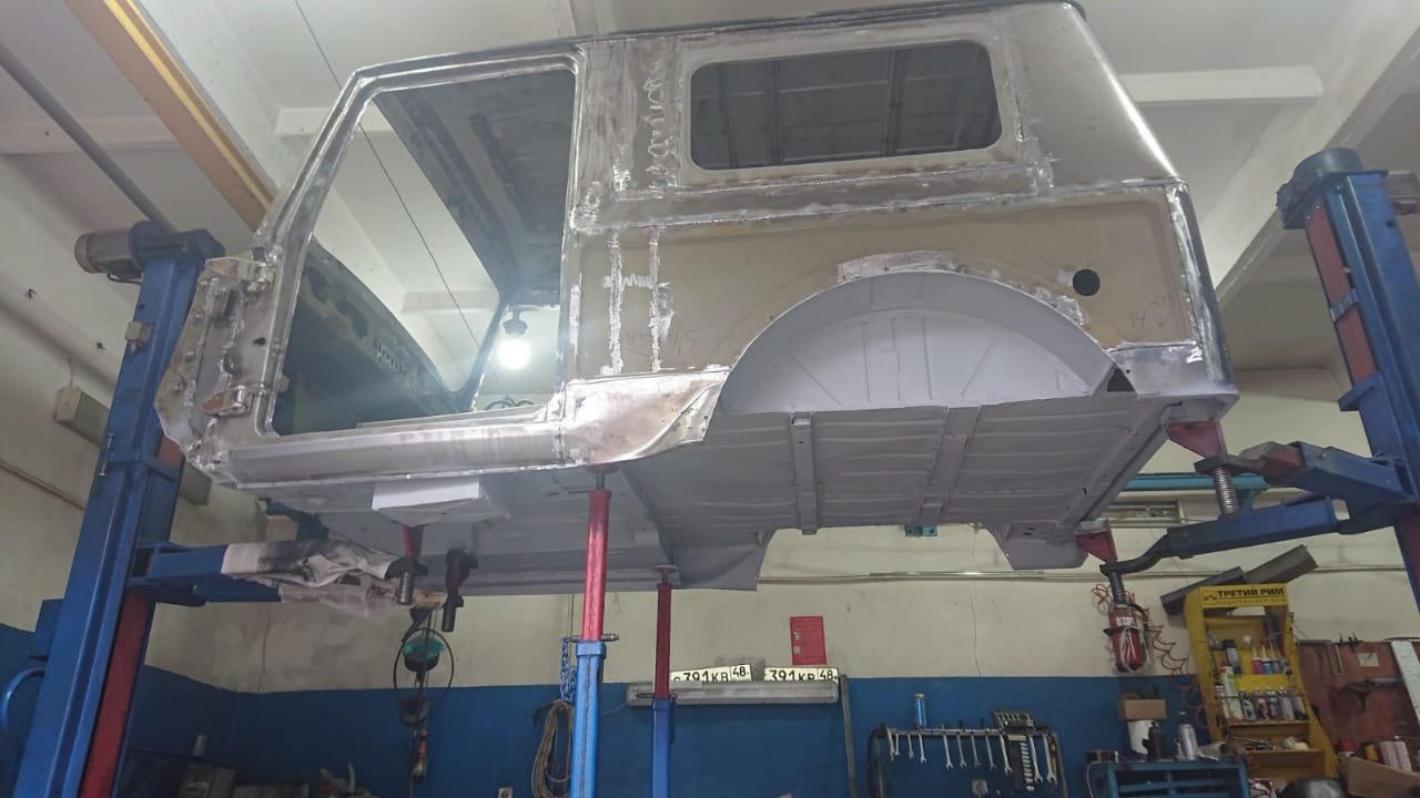

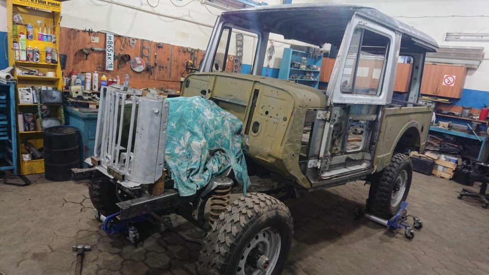

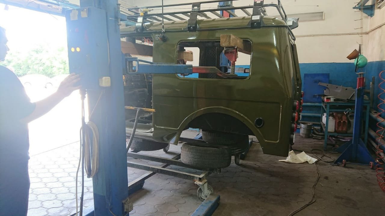

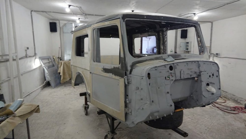

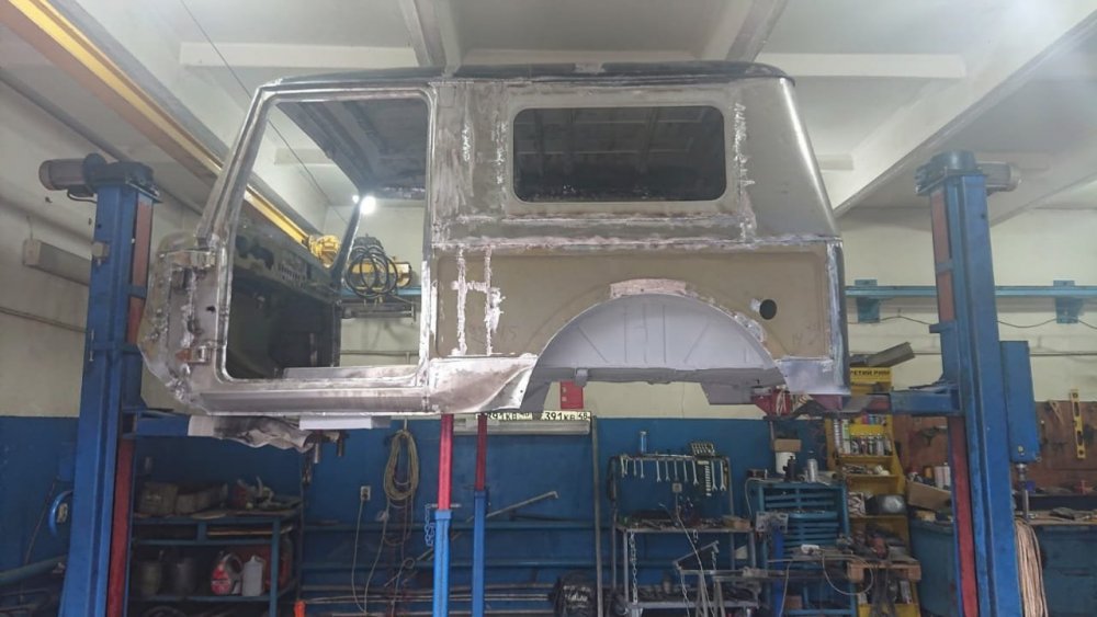

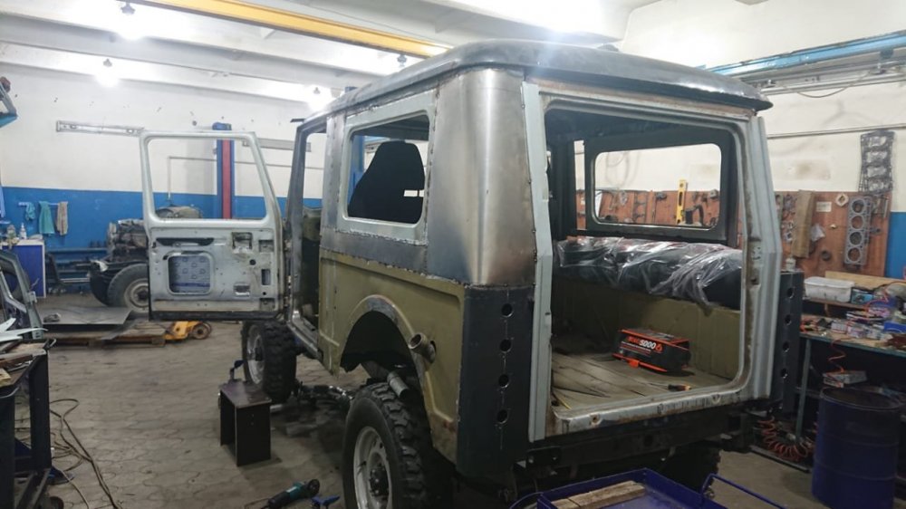

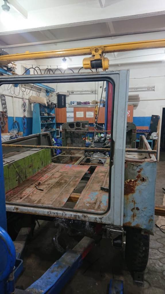

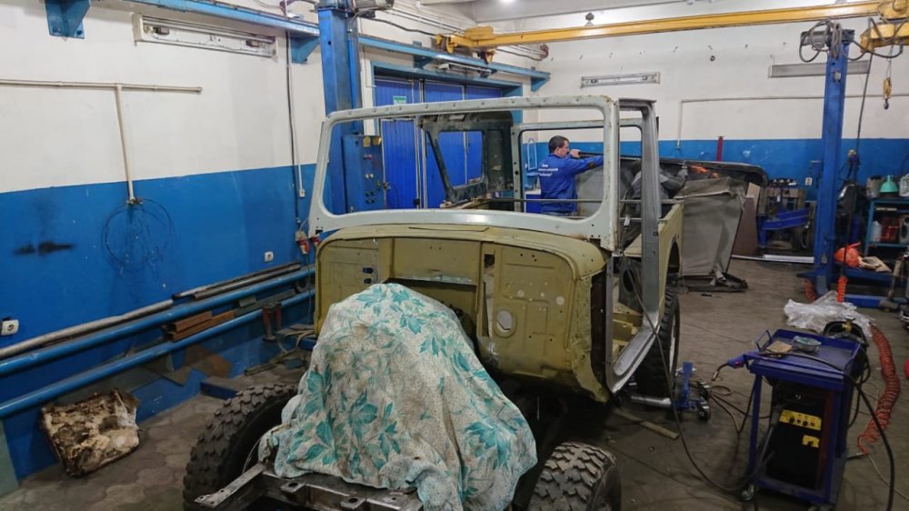

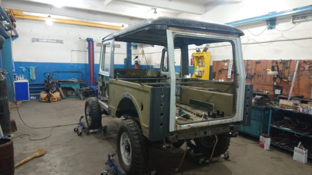

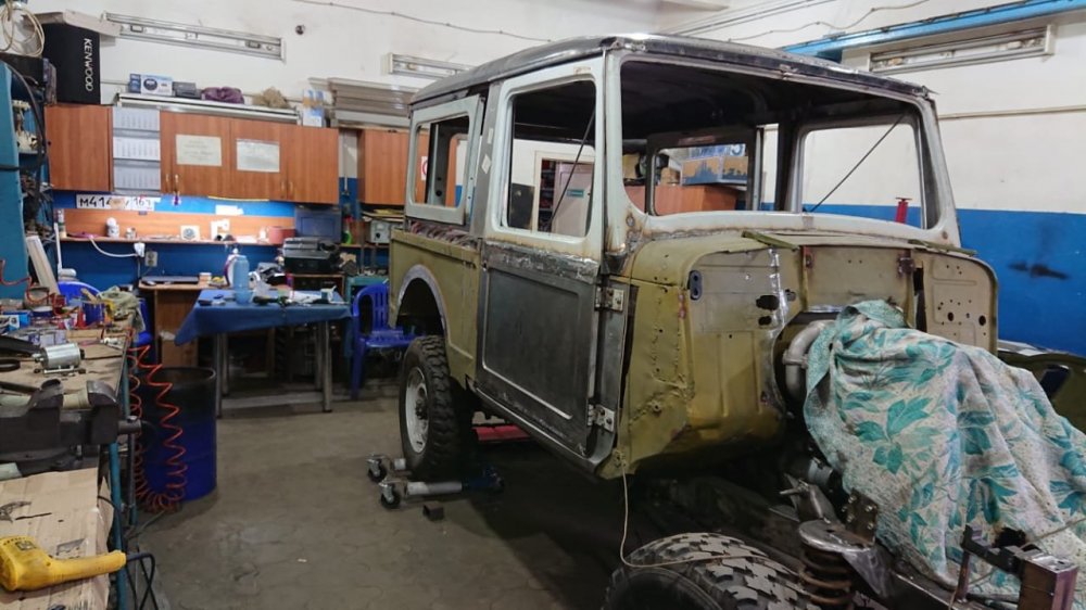

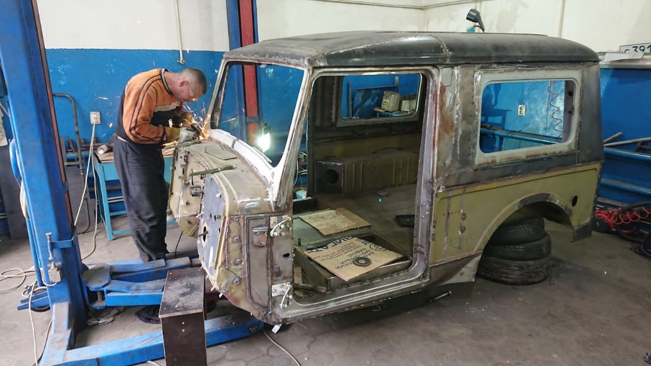

protector 1 985 Жалоба Опубликовано: 17 декабря 2019 Нарыл фоток в телефонах сотрудников)) Начиналось вот так. 6 Цитата Поделиться сообщением Ссылка на сообщение Поделиться на других сайтах

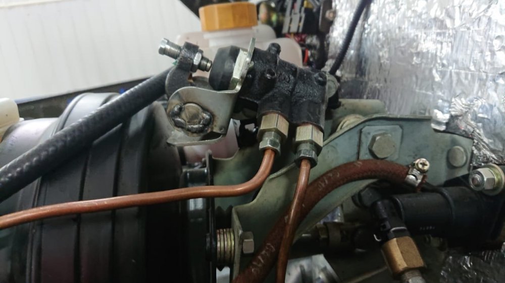

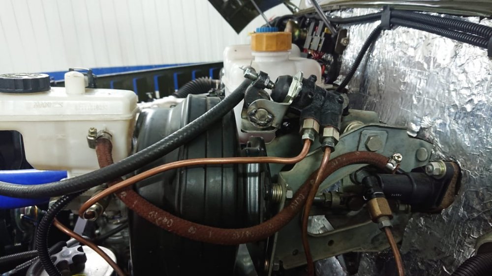

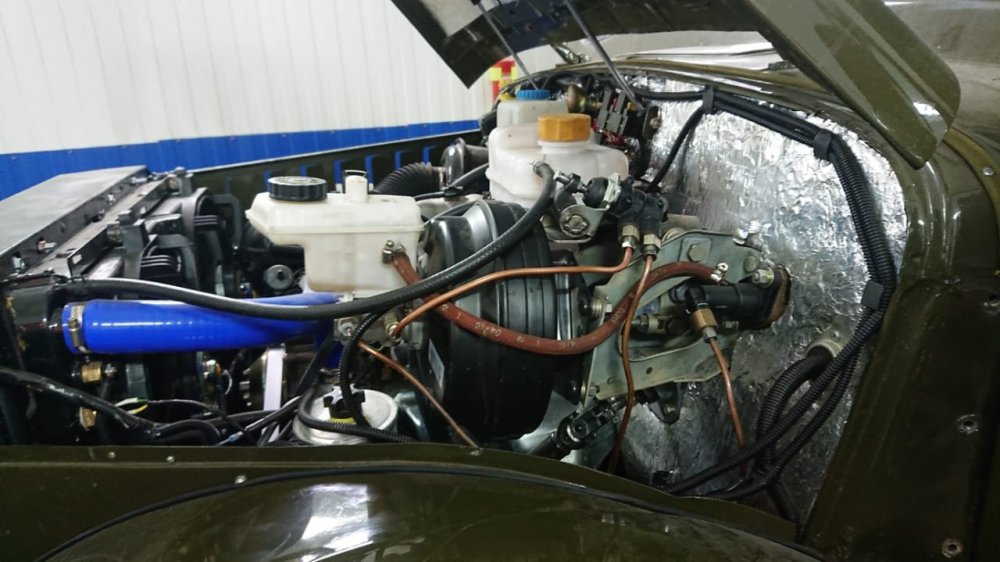

protector 1 985 Жалоба Опубликовано: 18 декабря 2019 Установил регулятор от Газели. Теперь задок перестал идти в юз раньше передка. 2 Цитата Поделиться сообщением Ссылка на сообщение Поделиться на других сайтах
kyzya 465 Жалоба Опубликовано: 18 декабря 2019 Перетормаживала задница? Работа на самом деле проделана колосальная,уважуха. Цитата Поделиться сообщением Ссылка на сообщение Поделиться на других сайтах
protector 1 985 Жалоба Опубликовано: 18 декабря 2019 Только что, kyzya сказал: Перетормаживала задница? Работа на самом деле проделана колосальная,уважуха. Несмотря на то, что на задних дисковых тормозах стоят суппорта от ВАЗ-2112, с маленькой колодкой и меньшим диаметром тормозного цилиндра, по сравнению с передними от Газели, без регулятора задок хватал раньше. Точно так же было на всех моих белых машинах, но на них я зимой не ездил и не собирался)) Цитата Поделиться сообщением Ссылка на сообщение Поделиться на других сайтах
