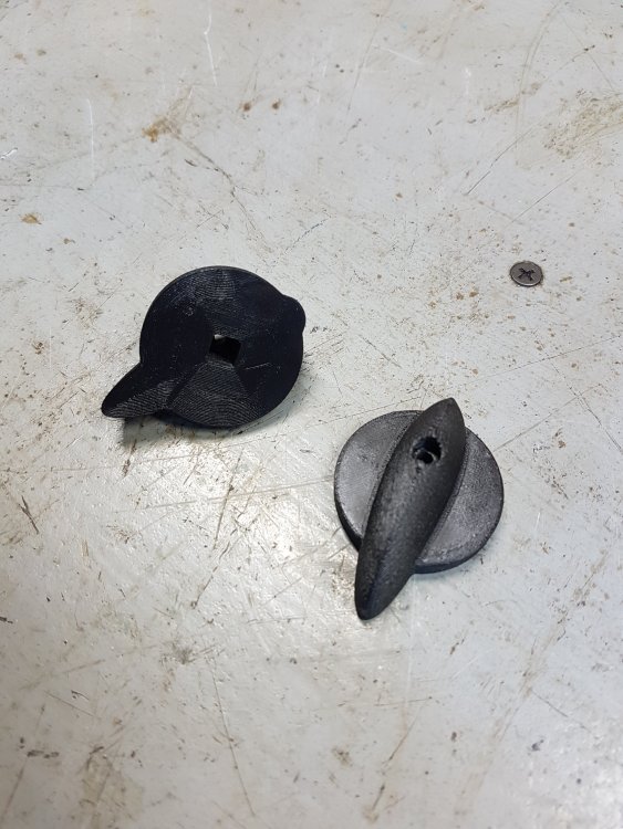

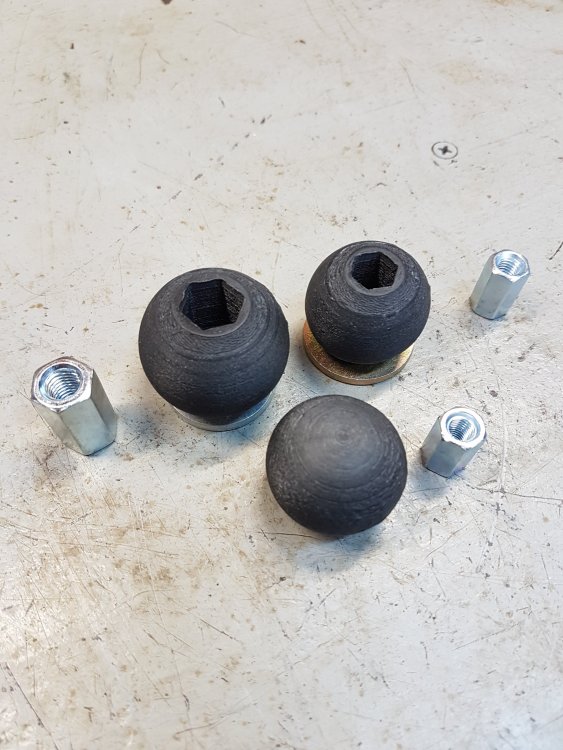

Здравствуйте! Хорошо, что все мы люди увлеченные. И наши увлечения иногда требуют привлечения сторонних умений. Сейчас 3Д принтерами уже никого не удивишь, но и найти их не всегда просто. Хорошо, что у меня есть друг, который увлечен этой темой. Моделирование и печать. Вот несколько примеров того, что он мне изготовил.
Набалдашники на рычаги переключений управлений станками и их тумблерами

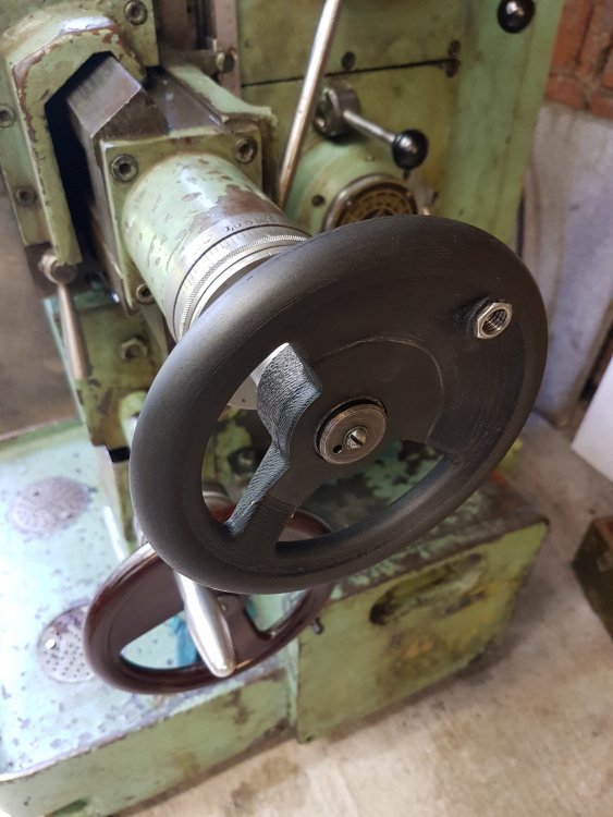

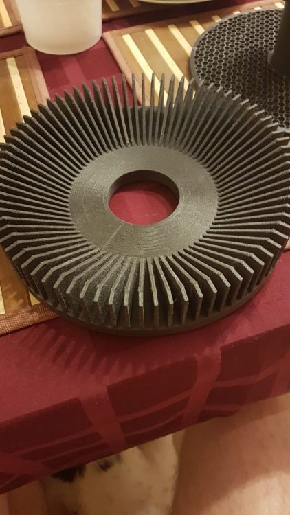

Крыльчатка компрессора и маховичок.

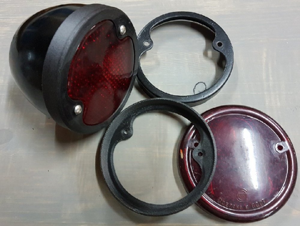

Ну и по нашей тематике. Обойма стеклышка. Стекла есть, корпуса от более поздних фонарей подходят. А обоймы - дефицит. В том числе напечатана и прокладка из мягкого пластика. На фото не видно.

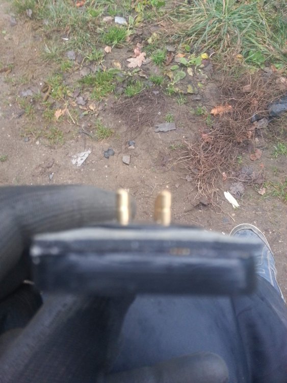

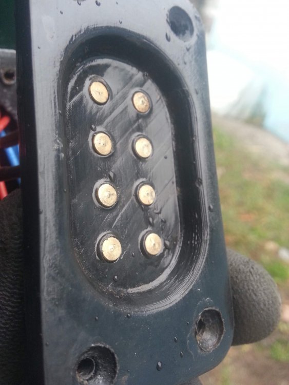

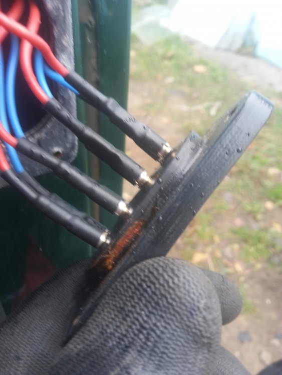

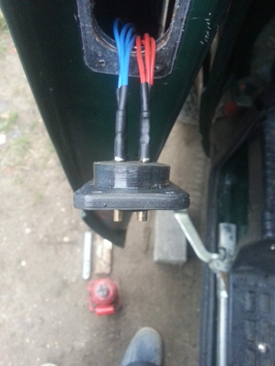

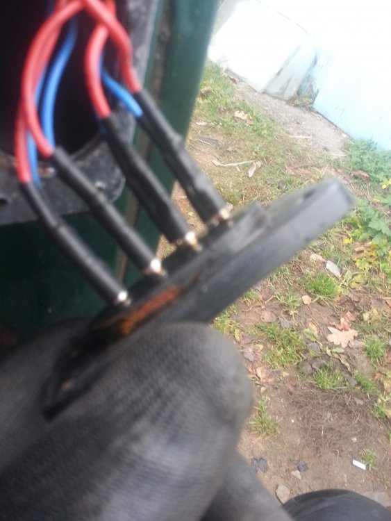

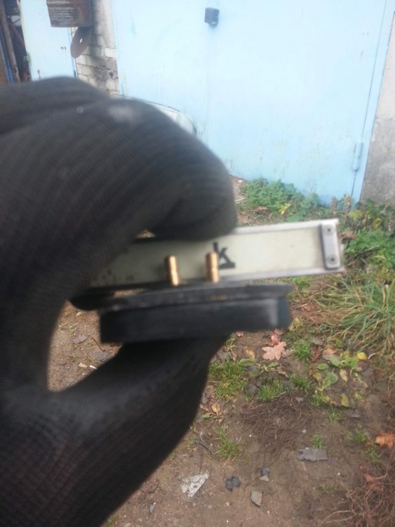

У меня печальный опыт.
Делал контактную группу на сдвижную дверь в ГАЗель. Зная на сколько плохо работают китайские учел многое.
В итоге делали из трех видов пластика и всяки раз что то не так. То расслаиваться стали детали, то оказались хрупкие, теперь они распухли.
Поищу фото прикреплю
Изменено пользователем Артём39
Товарищ сказал, что распухают от масла. Я свои детали на всякий случай краской для пластика обработал. Согласен, несущую роль играть эти детали не могут. Декоративную.
Не было там масла. Да же близко. Это вид деталей в конце зимы. Сейчас вообще в хлам все развалилось.
PETG в помощь. Стойкий к растворителям и низким температурам. Но нагрева не любит. Нормально работает до +60 примерно. Если есть "взрослый" принтер, то PEEK/PEI. Это вообще конструкционные материалы. Но дорогие.
