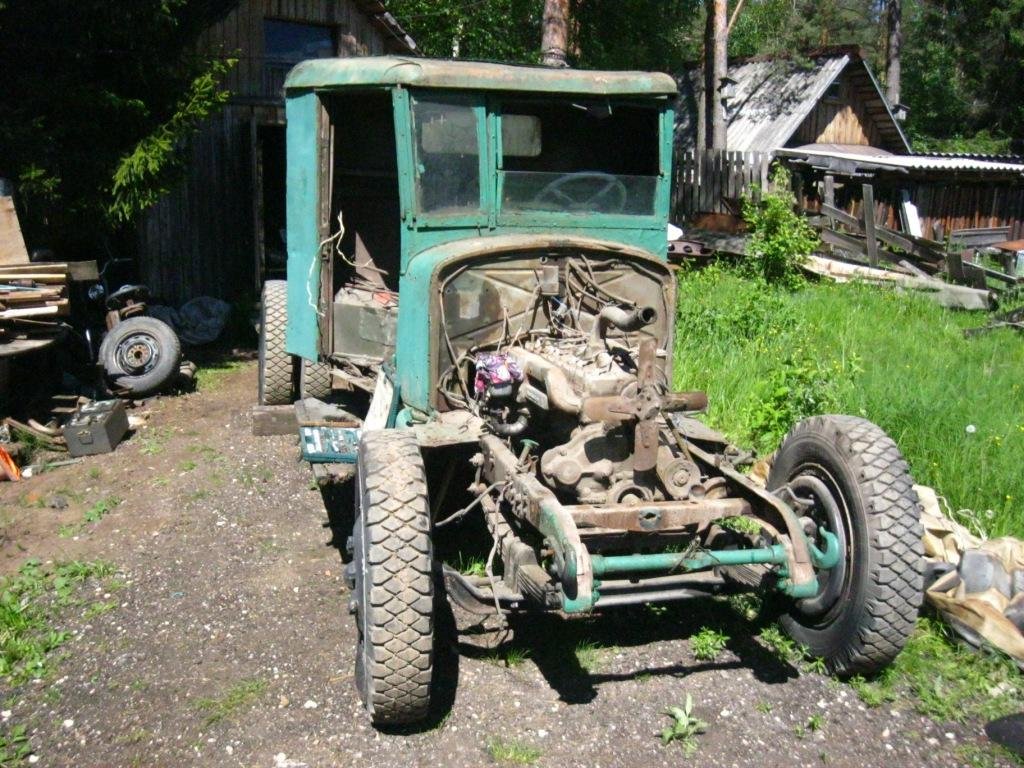

MG-150 248 Жалоба Опубликовано: 1 июля 2019 (изменено) Всем доброго времени суток!Некоторые уже знакомы со мной по теме о Полуторке,но все же повторюсь и здесь.Меня зовут Сергей,я из Великого Новгорода,давно увлекаюсь старыми мотоциклами и автомобилями.В конце прошлого года добыл раму от полуторки и загорелся идеей собрать машину.В процессе поиска запчастей подвернулся УралЗис-5,сильно тронутый временем и руками прошлых владельцев,к тому же несколько разукомплектованный.Решение пришло довольно быстро - надо брать и делать!Учитывая его комплектность,шансы "поднять" этот автомобиль горазды выше,чем у Полуторки,которая пока еще комплектуется. Изменено 1 июля 2019 пользователем MG-150 7 Цитата Поделиться сообщением Ссылка на сообщение Поделиться на других сайтах

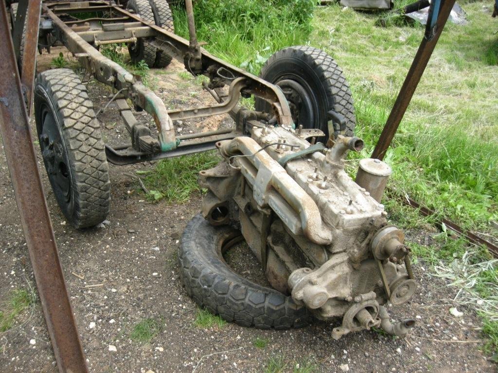

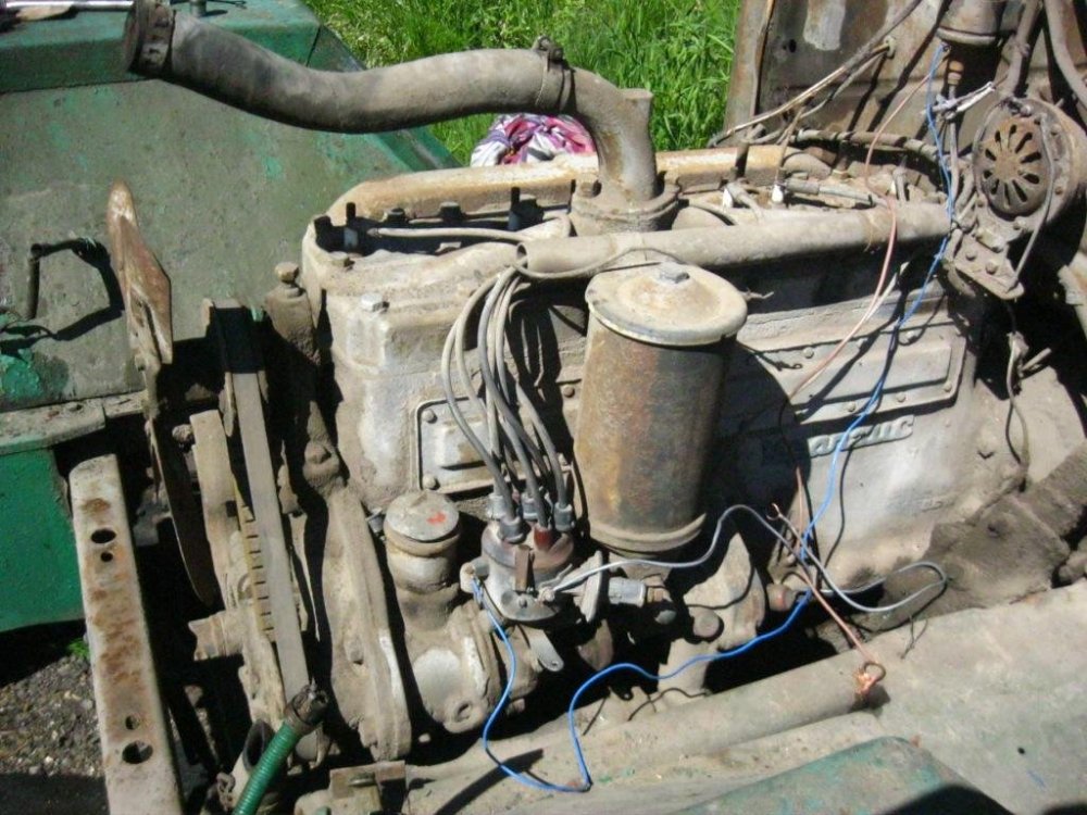

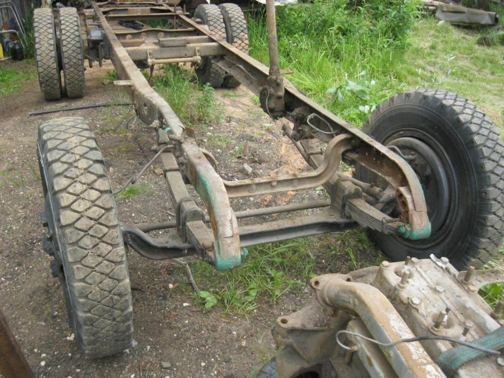

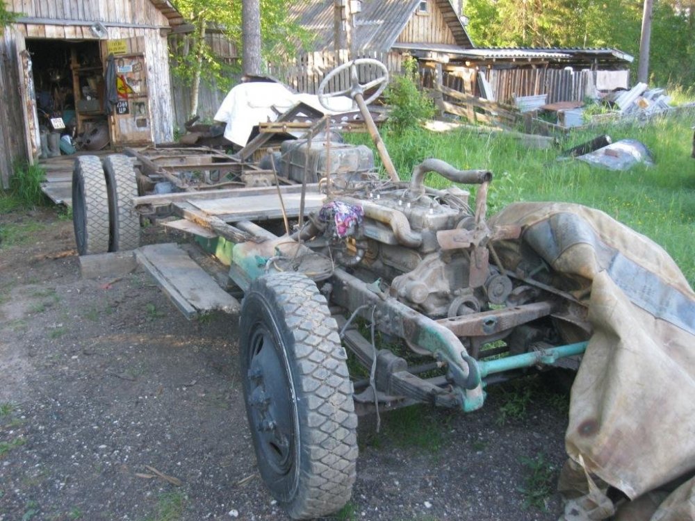

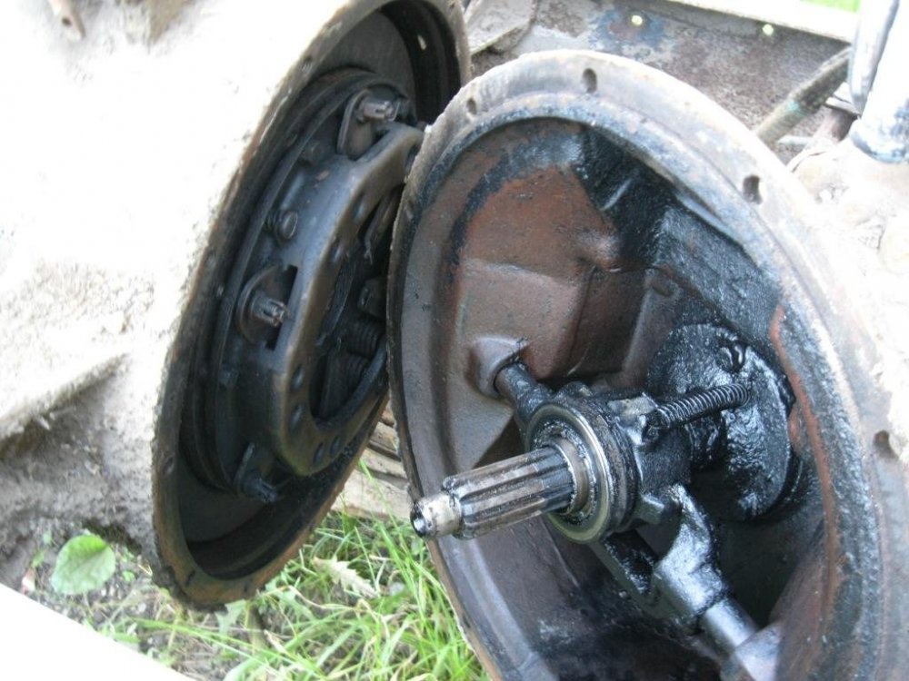

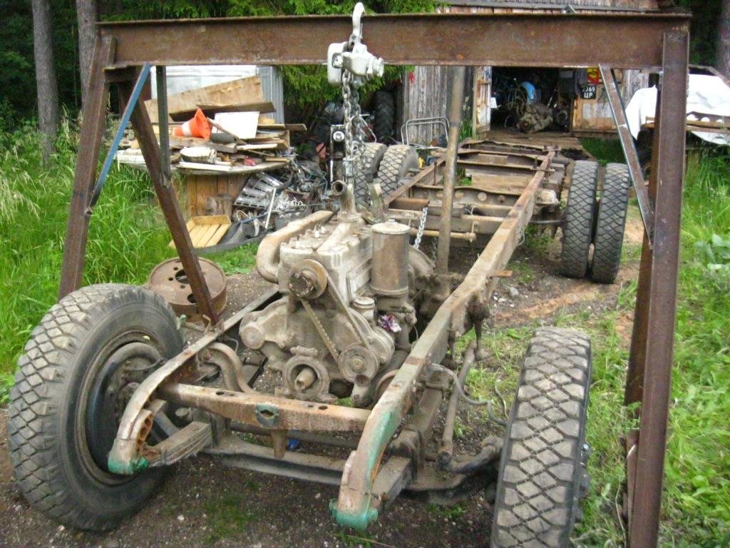

MG-150 248 Жалоба Опубликовано: 1 июля 2019 При подробном изучении автомобиля выяснилось следующее.Раньше это была пожарка с двойной кабиной,о чем говорит красный цвет на деталях кабины,самодельная задняя стенка и шильд внутри кабины.С двигателя было снято все навесное-стартер,генератор,карбюратор и бензонасос,последний удалось приобрести здесь на форуме.Сам двигатель проворачивается,имеются какие-то следы компрессии.Сейчас машина уже полностью разобрана и скоро поедет в пескоструй. 6 1 Цитата Поделиться сообщением Ссылка на сообщение Поделиться на других сайтах

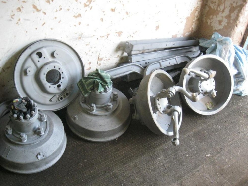

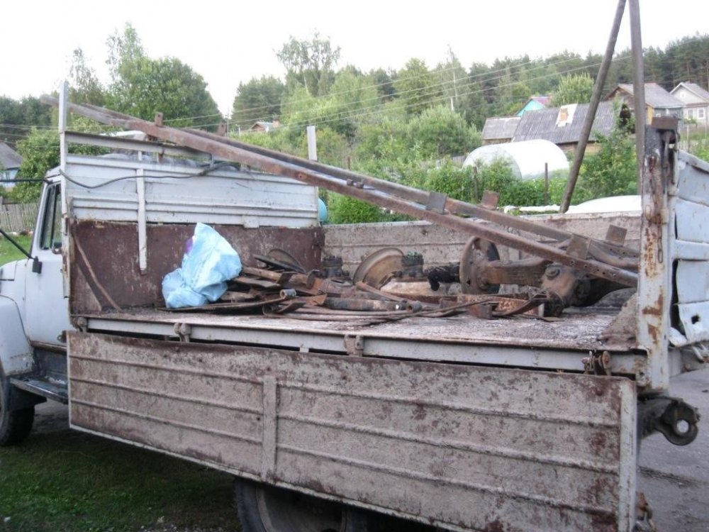

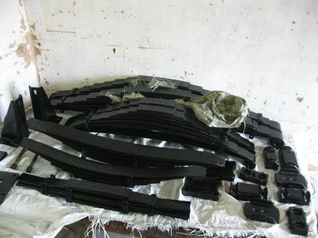

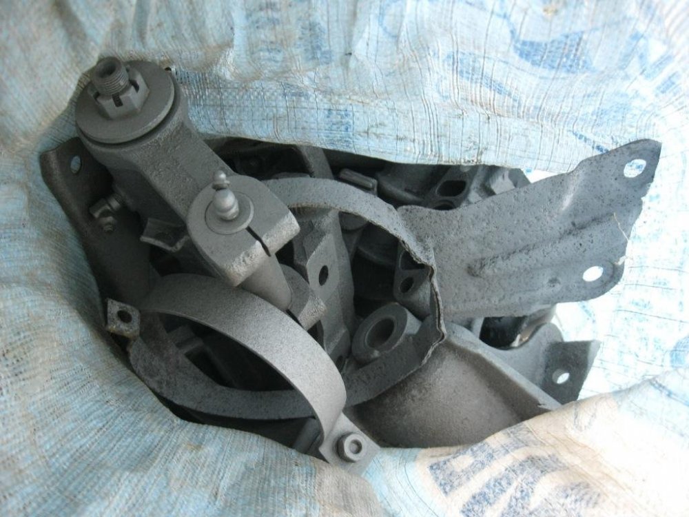

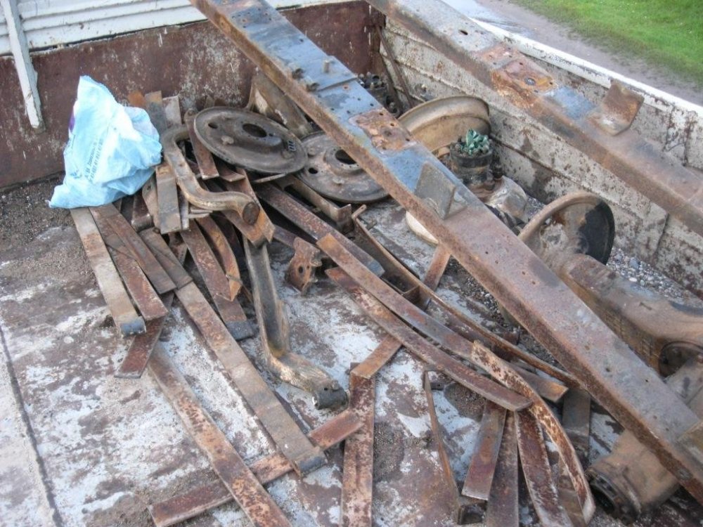

MG-150 248 Жалоба Опубликовано: 17 июля 2019 Всем привет!Работа у нас кипит.Машину разобрали полностью,отвезли в пескоструй раму,мосты и рессоры.На следующий день уже забрали,ребята в пескоструйке работают шустроРессоры покрасили порошковой краской. 1 Цитата Поделиться сообщением Ссылка на сообщение Поделиться на других сайтах

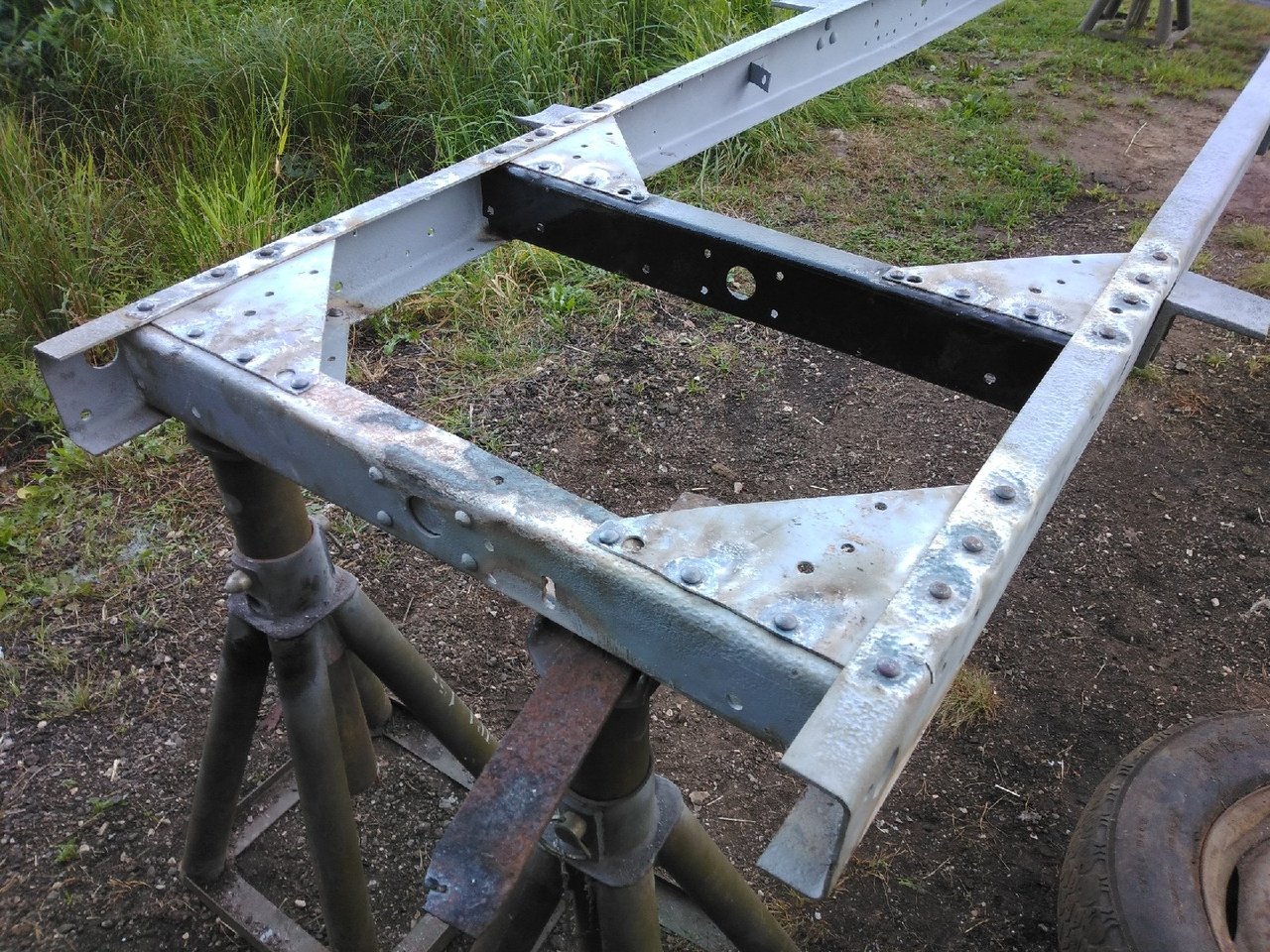

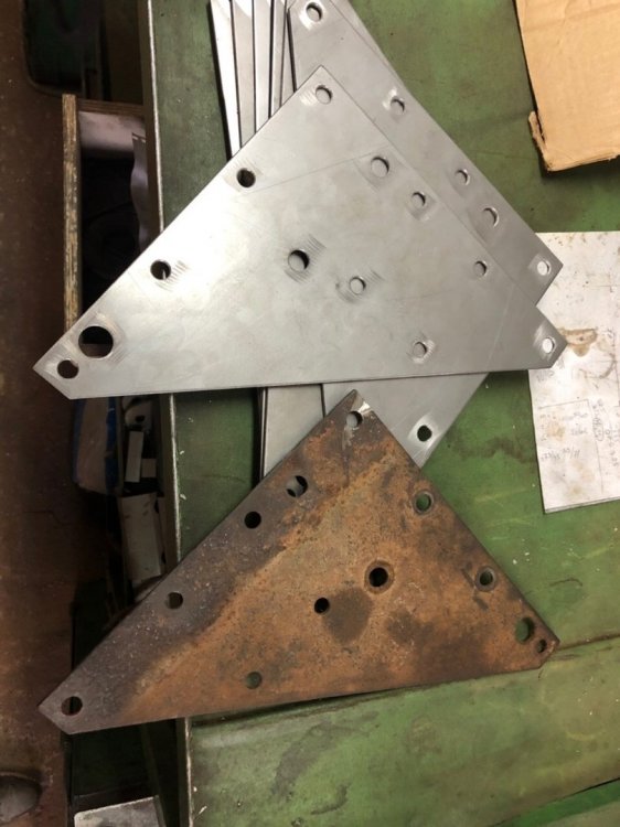

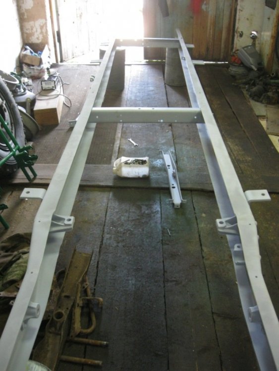

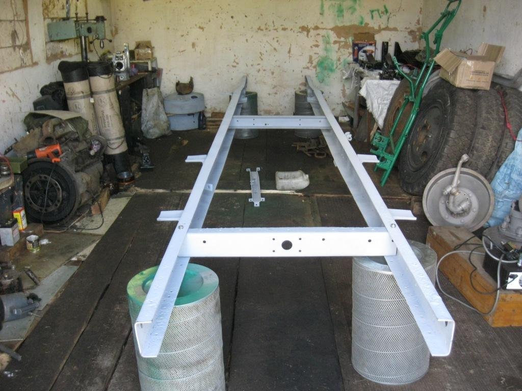

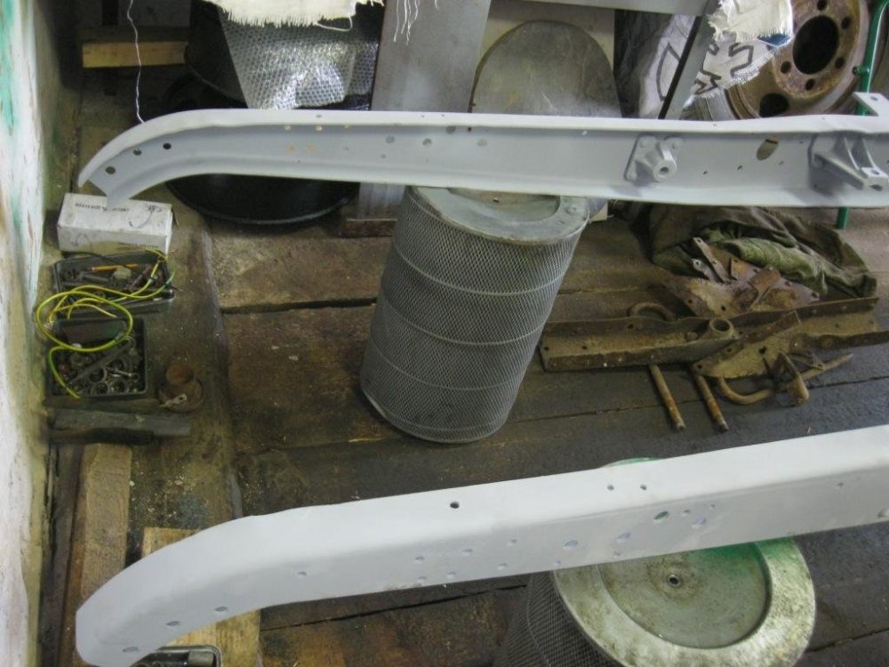

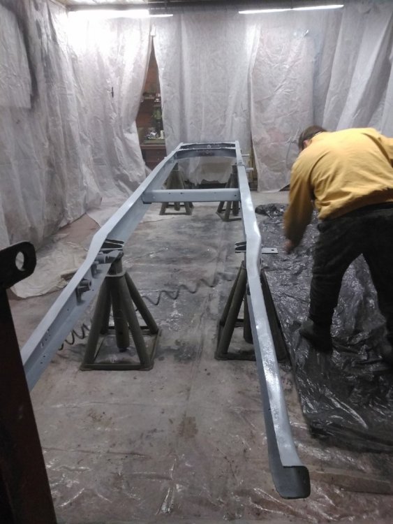

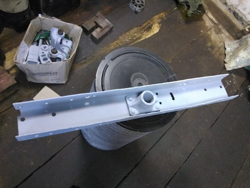

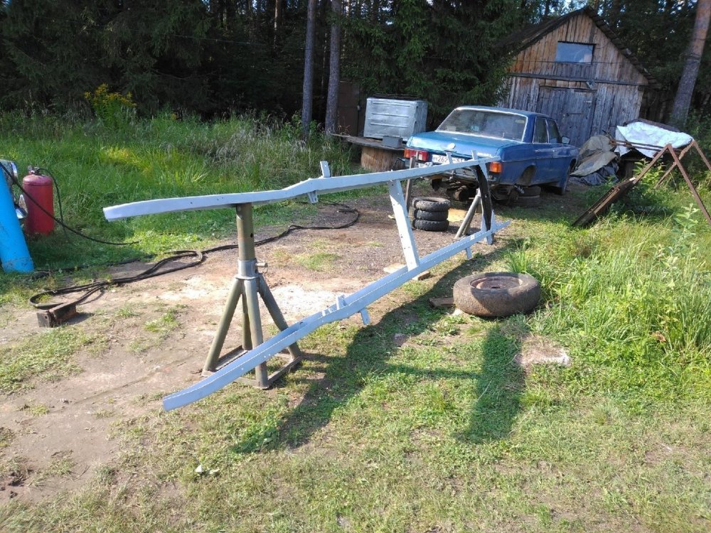

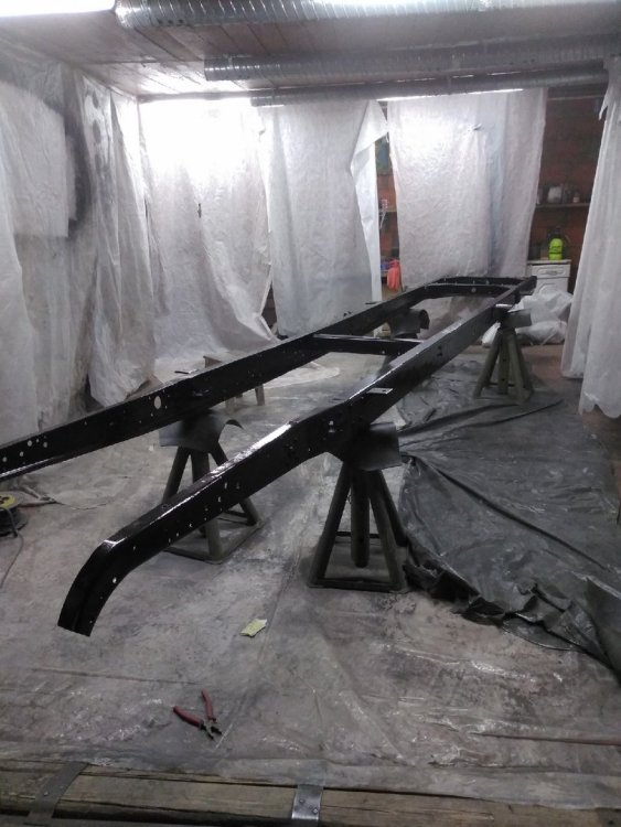

MG-150 248 Жалоба Опубликовано: 24 июля 2019 Загрунтовали раму.Ждём заклепки и треугольные усилители для задних поперечин. 5 1 Цитата Поделиться сообщением Ссылка на сообщение Поделиться на других сайтах

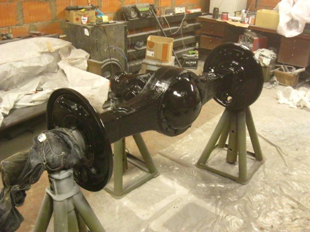

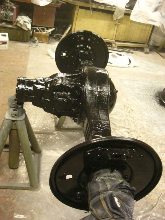

MG-150 248 Жалоба Опубликовано: 26 июля 2019 Красим задний мост. 3 Цитата Поделиться сообщением Ссылка на сообщение Поделиться на других сайтах

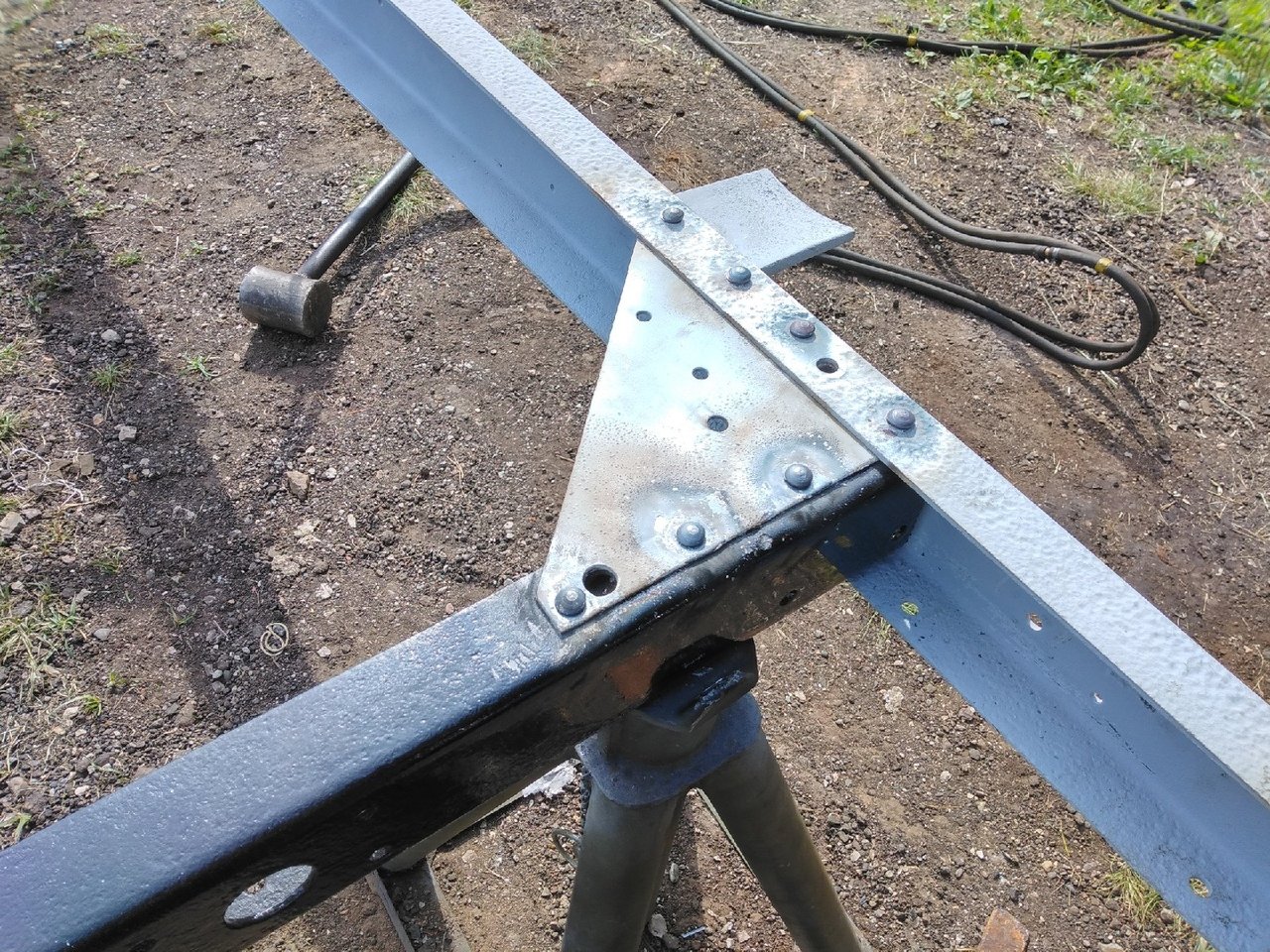

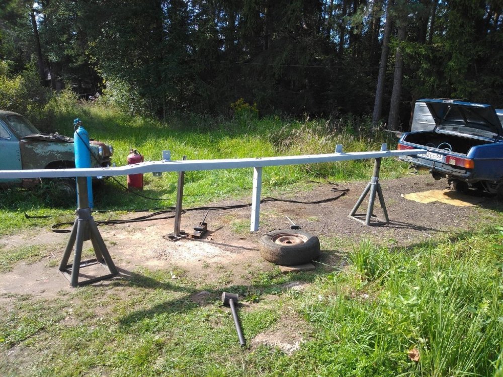

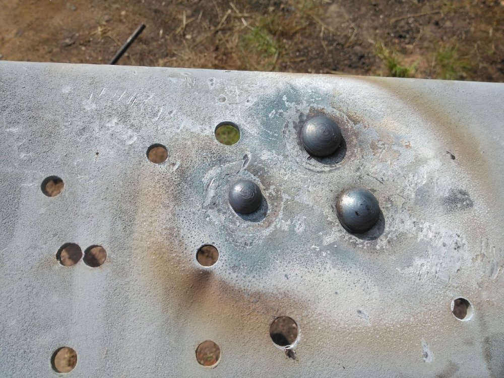

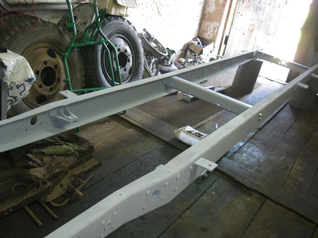

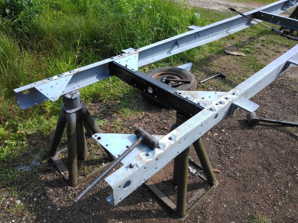

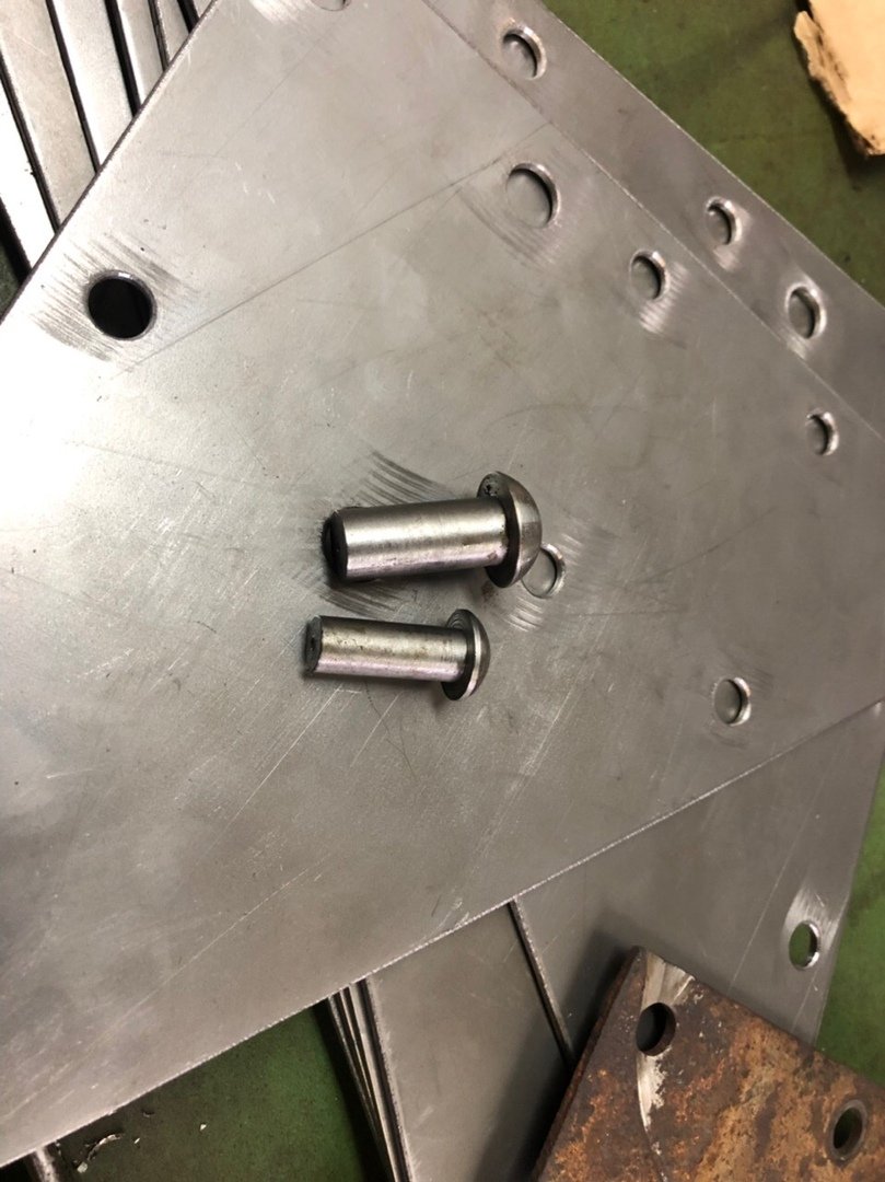

MG-150 248 Жалоба Опубликовано: 7 октября 2019 Всем привет.Хоть я на форуме не появляюсь,но работа по Зису не стоит на месте.Склепали раму.Технология простая - заклепка вставляется в раму,под нее ставим оправку,упираем в поперечину раму.Под раму ставим стойку.Далее один человек стоит наготове с кувалдой,второй греет заклепку и держит оправку.Заклепки нам выточили,оправки тоже. 6 1 Цитата Поделиться сообщением Ссылка на сообщение Поделиться на других сайтах
MG-150 248 Жалоба Опубликовано: 7 октября 2019 Заклепки. Цитата Поделиться сообщением Ссылка на сообщение Поделиться на других сайтах

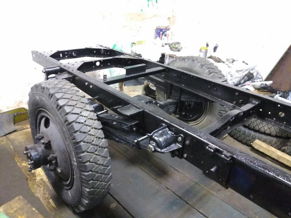

MG-150 248 Жалоба Опубликовано: 7 октября 2019 Грунтуем и красим уже склепанную раму. 2 Цитата Поделиться сообщением Ссылка на сообщение Поделиться на других сайтах

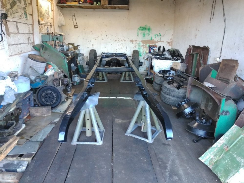

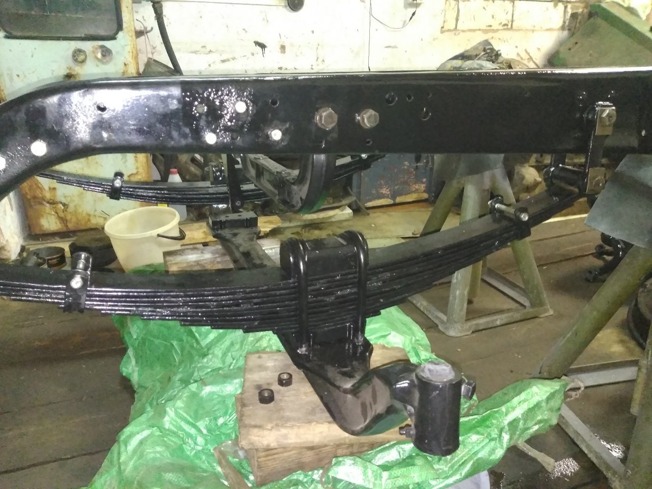

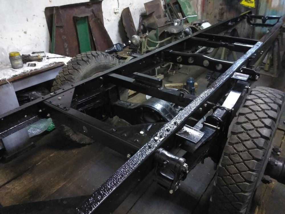

MG-150 248 Жалоба Опубликовано: 7 октября 2019 Изготовлены втулки и пальцы для рессор,старые были очень сильно изношены.Раму привезли в гараж,где будет собираться машина,поставили задние рессоры и мост. 4 2 Цитата Поделиться сообщением Ссылка на сообщение Поделиться на других сайтах

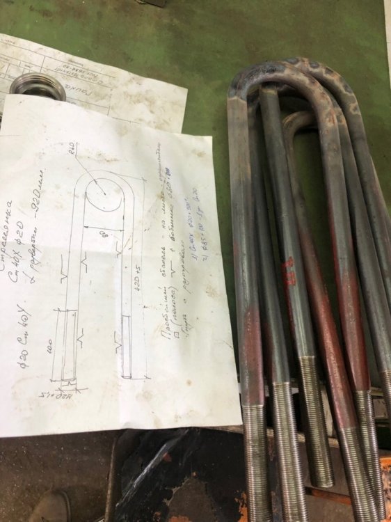

MG-150 248 Жалоба Опубликовано: 7 октября 2019 (изменено) Стремянки заднего моста нам изготовили по образцу,на родных слизалась резьба.Передние стремянки оставим оригинальные,они хорошо сохранились. Изменено 7 октября 2019 пользователем MG-150 6 Цитата Поделиться сообщением Ссылка на сообщение Поделиться на других сайтах

Region-73 1 170 Жалоба Опубликовано: 8 октября 2019 Молодцы! Очень приятно видеть Вашу работу. Задние стремянки и нам пришлось переделывать Цитата Поделиться сообщением Ссылка на сообщение Поделиться на других сайтах

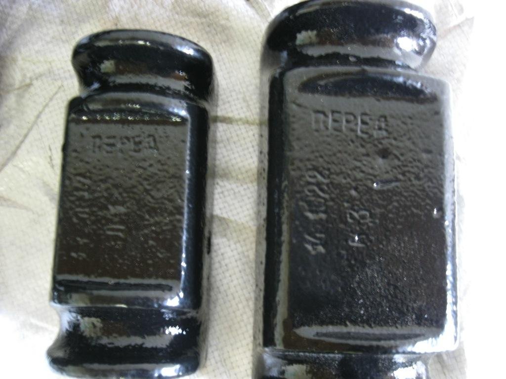

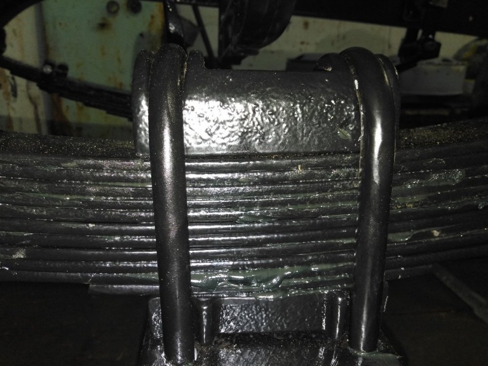

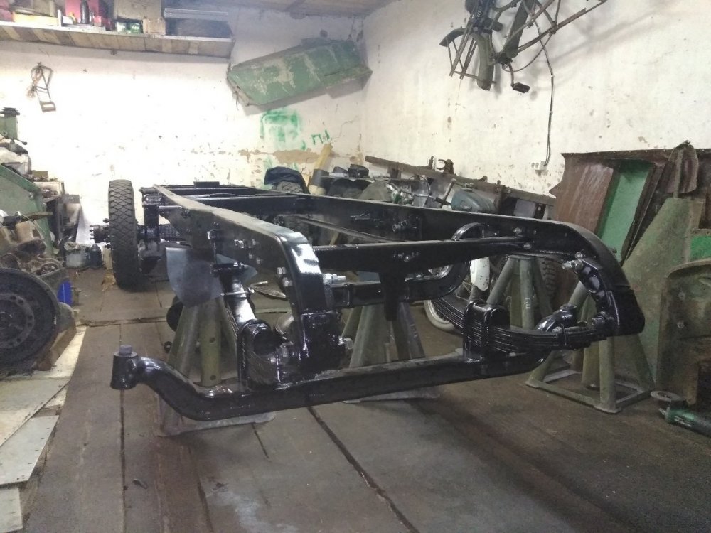

MG-150 248 Жалоба Опубликовано: 12 октября 2019 Ставим рессоры и переднюю балку.Переднее ухо крепления рессоры расположено ниже заднего,и чтоб балка стояла прямо,рессорные подкладки имеют скосы,на верхних подкладках есть надпись "перед",которую нужно ориентировать к передней части автомобиля.Передняя часть верхней подкладки толще,задняя тоньше,у нижних наоборот. 8 2 Цитата Поделиться сообщением Ссылка на сообщение Поделиться на других сайтах

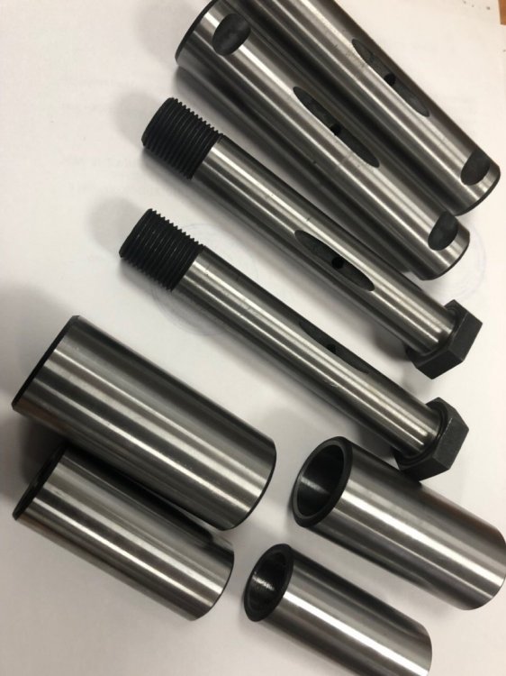

MG-150 248 Жалоба Опубликовано: 13 ноября 2019 Собрали шкворни.Втулки шкворней от газели с небольшими доработками,сами пальцы изготовлены на заказ.Опорные подшипники шкворней тоже от газели,их наружный диаметр больше на 1 мм,пришлось немного обточить.Была приобретена приспособа с названием "дорны" - два шара с отверстием,для протяжки втулок после запрессовки.После протяжки втулки были развальцованы по краям двумя шариками,и только после этого развернуты. 3 Цитата Поделиться сообщением Ссылка на сообщение Поделиться на других сайтах
