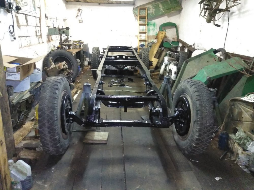

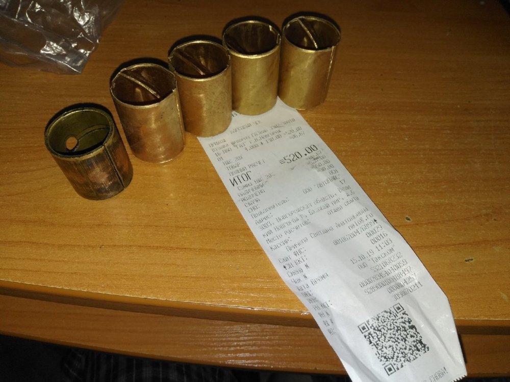

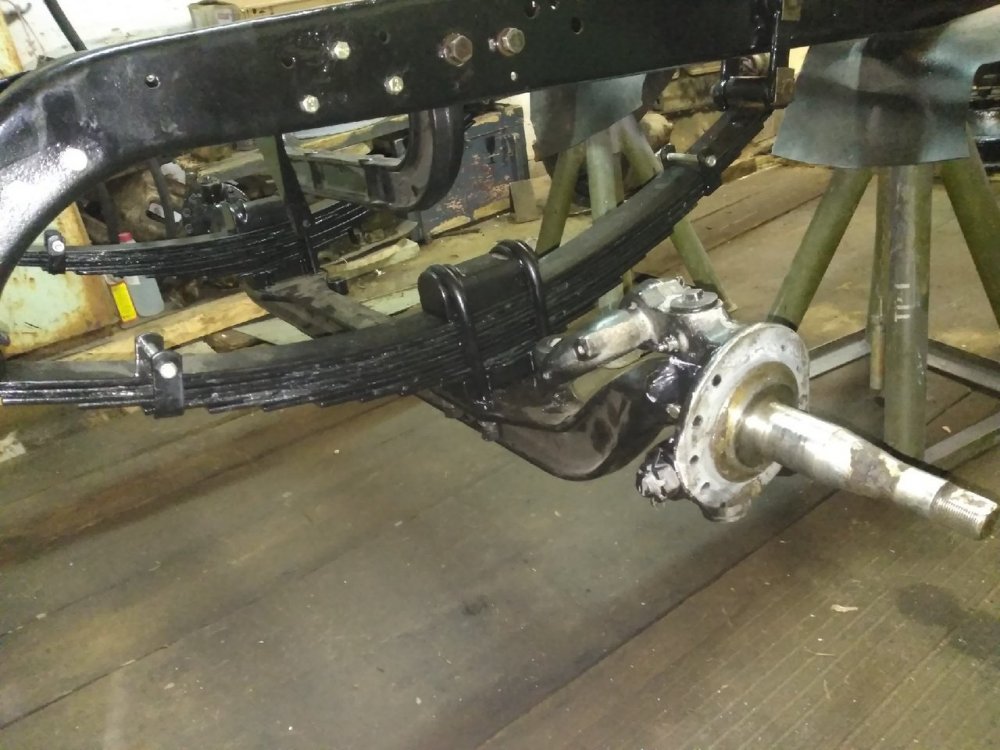

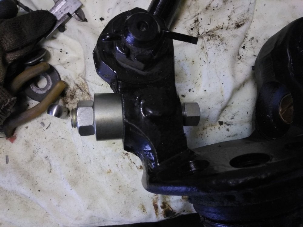

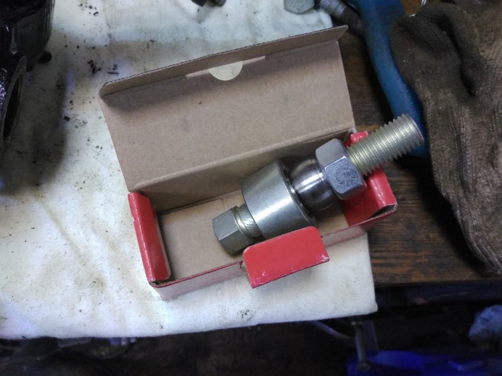

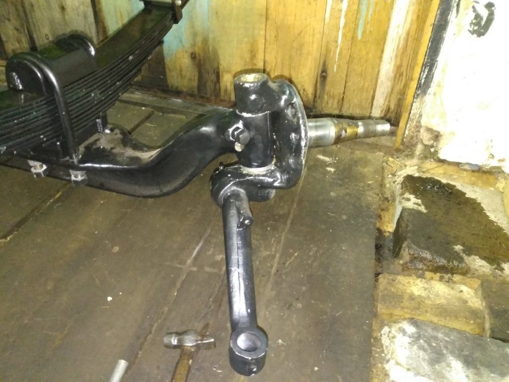

PSSerge 232 Жалоба Опубликовано: 13 ноября 2019 6 минут назад, MG-150 сказал: Собрали шкворни.Втулки шкворней от газели с небольшими доработками,сами пальцы изготовлены на заказ.Опорные подшипники шкворней тоже от газели,их наружный диаметр больше на 1 мм,пришлось немного обточить.Была приобретена приспособа с названием "дорны" - два шара с отверстием,для протяжки втулок после запрессовки.После протяжки втулки были развальцованы по краям двумя шариками,и только после этого развернуты. а чертеж шкворня от зиса есть? Цитата Поделиться сообщением Ссылка на сообщение Поделиться на других сайтах
MG-150 248 Жалоба Опубликовано: 13 ноября 2019 Чертежа нет,нам делали по образцу. Цитата Поделиться сообщением Ссылка на сообщение Поделиться на других сайтах
MG-150 248 Жалоба Опубликовано: 14 ноября 2019 Извиняюсь за качество фотографий,под рукой только телефон. Попозже сниму на фотоаппарат. 3 1 Цитата Поделиться сообщением Ссылка на сообщение Поделиться на других сайтах

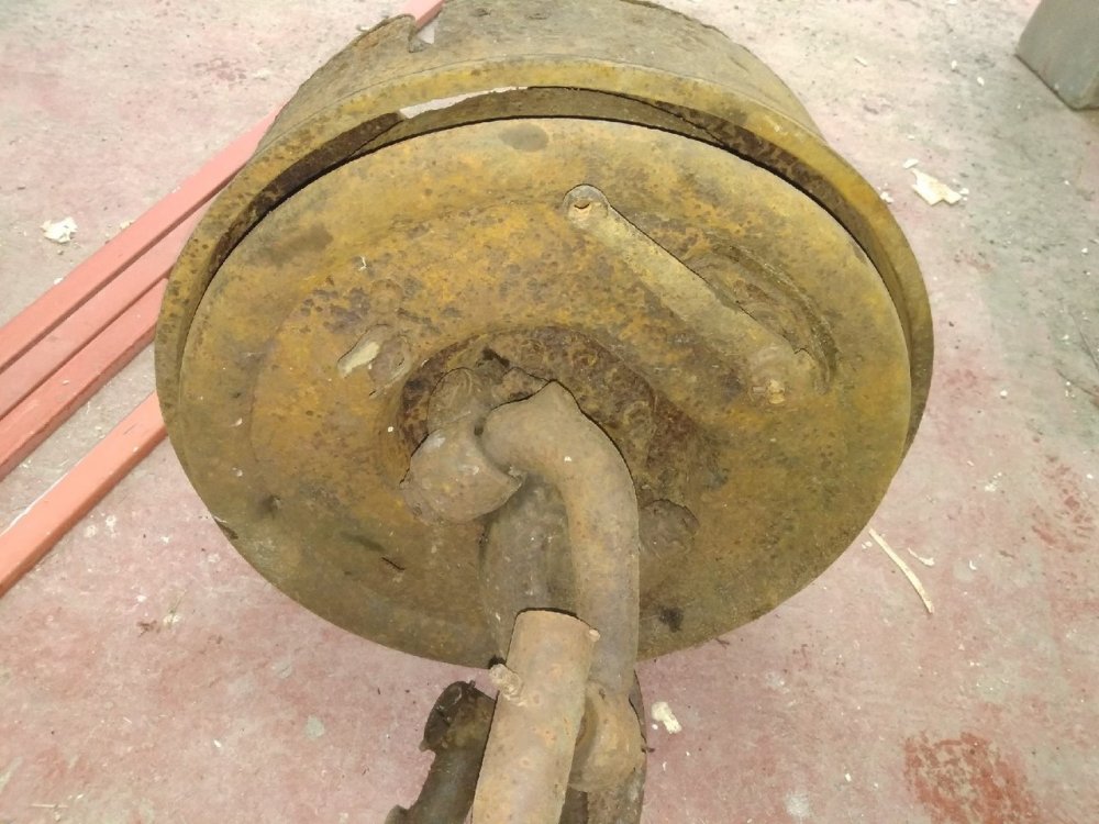

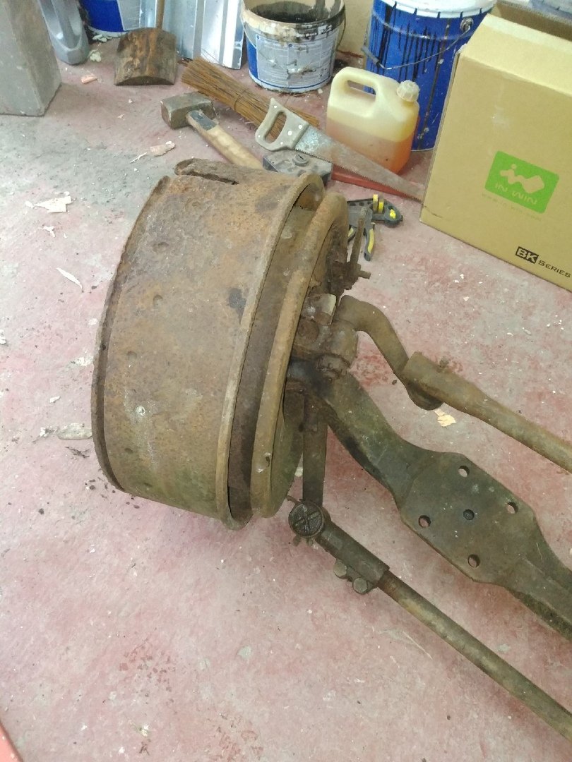

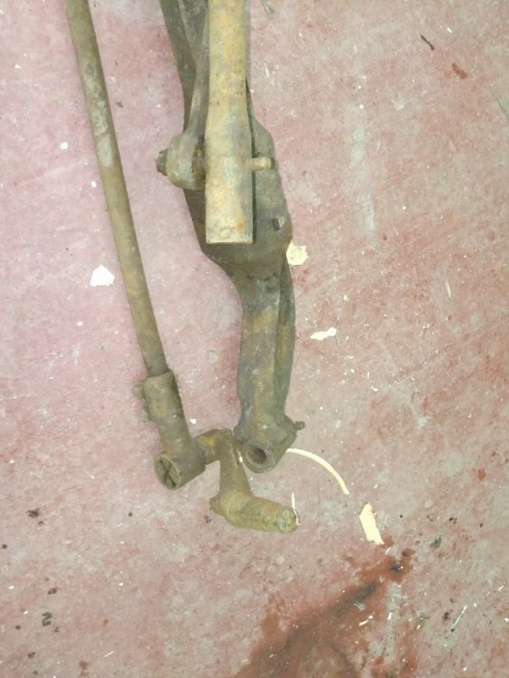

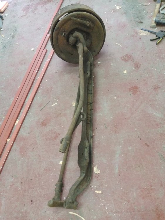

MG-150 248 Жалоба Опубликовано: 16 ноября 2019 Для следующего проекта сегодня была приобретена ранняя передняя балка.Очень ищется хорошая крепкая зисовская рама,и задний мост в сборе. Цитата Поделиться сообщением Ссылка на сообщение Поделиться на других сайтах

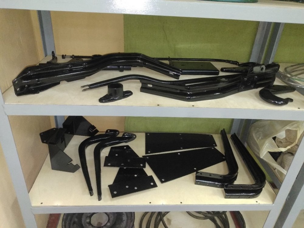

MG-150 248 Жалоба Опубликовано: 16 ноября 2019 Приехала очередная партия деталей из пескоструя. 2 1 Цитата Поделиться сообщением Ссылка на сообщение Поделиться на других сайтах

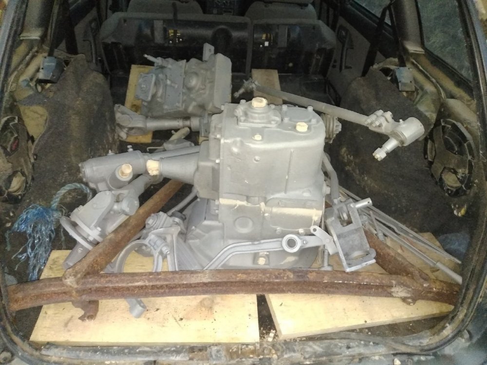

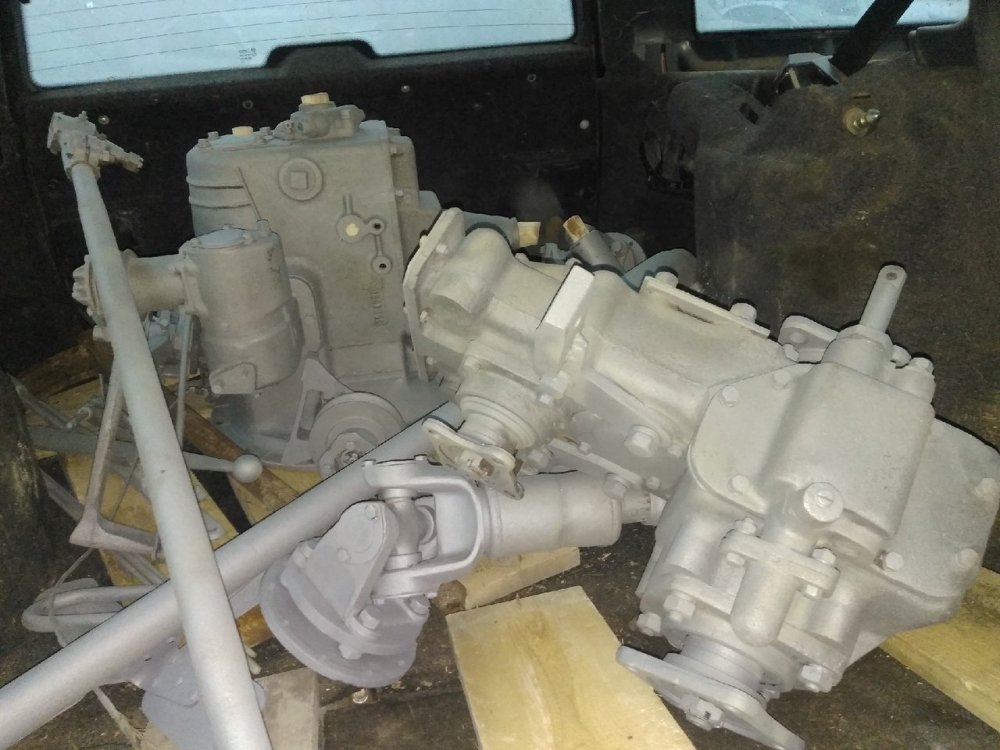

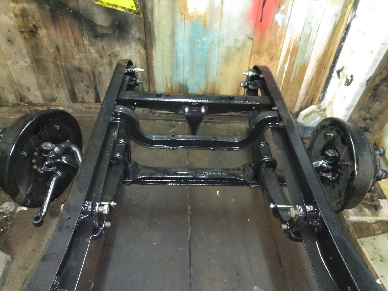

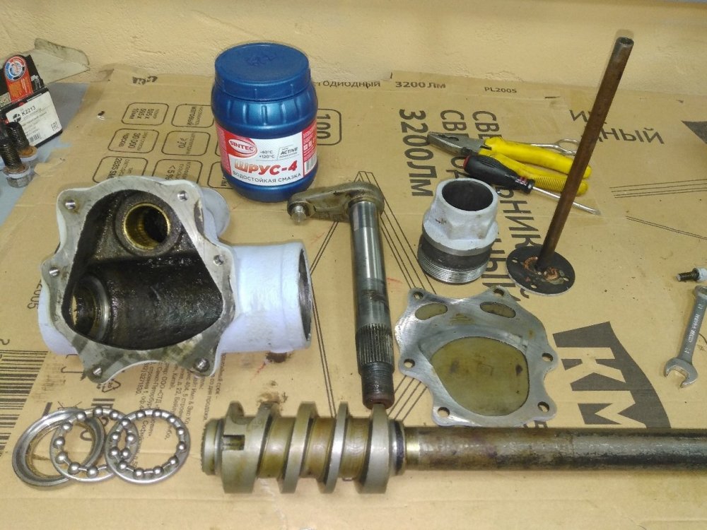

MG-150 248 Жалоба Опубликовано: 1 декабря 2019 Продолжаем работы по автомобилю.Приехала небольшая партия деталек из покраски,параллельно столяр занимается кабиной,а мы собираем рулевой редуктор. 2 1 Цитата Поделиться сообщением Ссылка на сообщение Поделиться на других сайтах

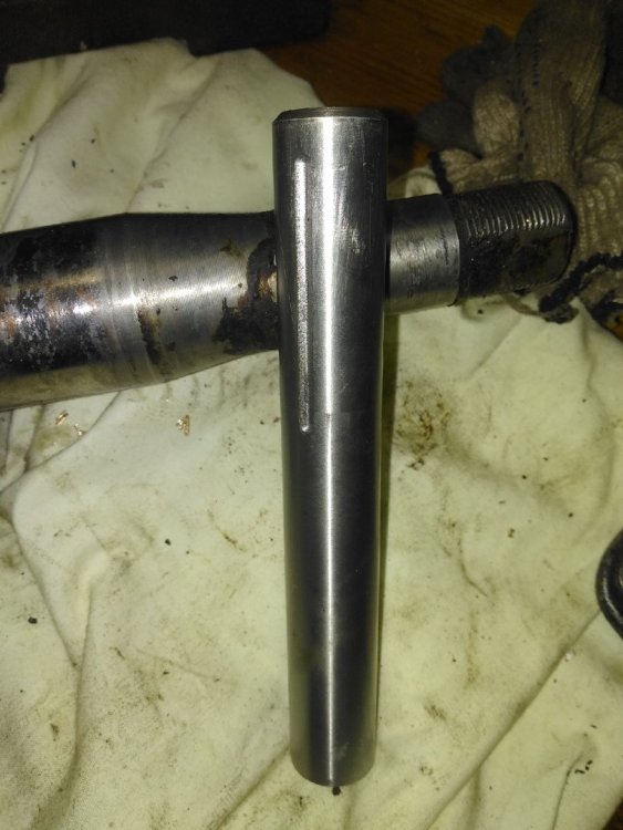

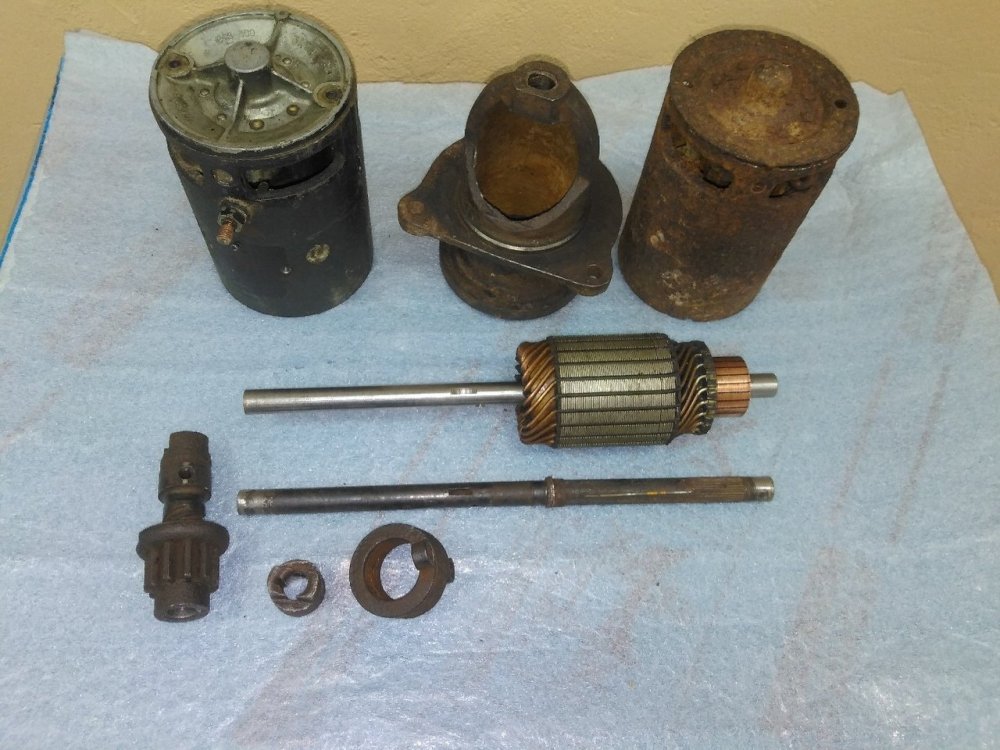

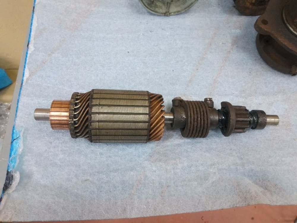

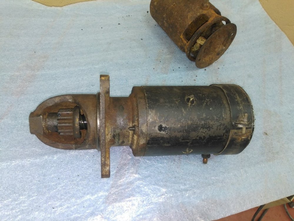

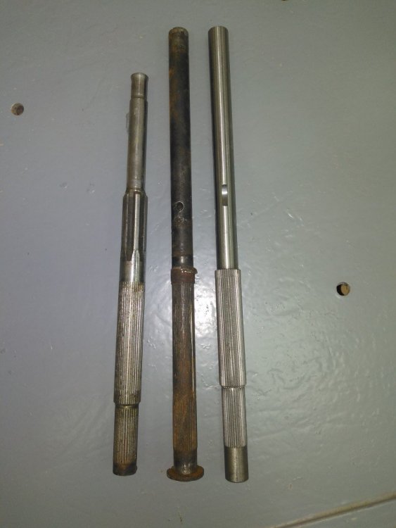

MG-150 248 Жалоба Опубликовано: 3 декабря 2019 Процесс ремонта стартера.На машине он отсутствовал,в наличии был один лесной стартер,три победовских и дурная голова Из якоря победовского стартера была извлечена ось,также была извлечена ось из якоря копаного стартера.По образцу зисовской оси токарь выточил новую,но с утолщением- для того,чтобы сел победовский якорь.Стартер собран пока вчерновую,чтоб попробовать запустить мотор. 1 Цитата Поделиться сообщением Ссылка на сообщение Поделиться на других сайтах

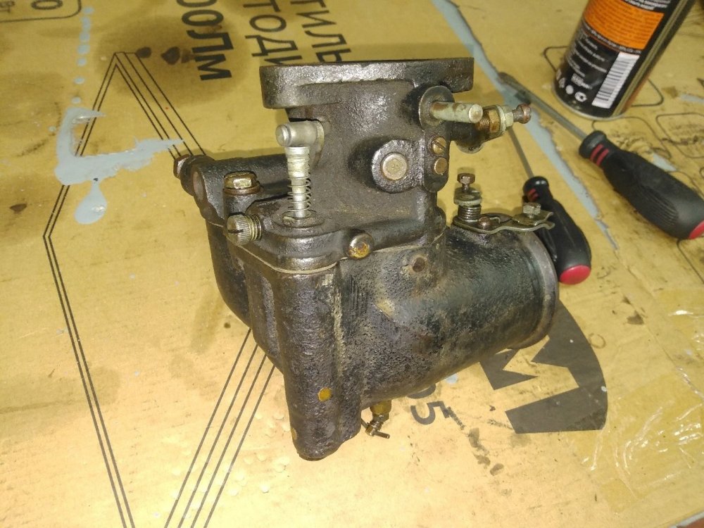

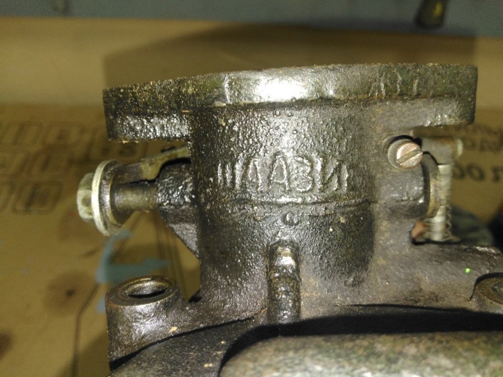

MG-150 248 Жалоба Опубликовано: 3 декабря 2019 Карбюратор мыл-чистил,должен работать. 3 Цитата Поделиться сообщением Ссылка на сообщение Поделиться на других сайтах
Глебыч 2 267 Жалоба Опубликовано: 4 декабря 2019 12 часов назад, MG-150 сказал: .Стартер собран пока вчерновую,чтоб попробовать запустить мотор. Утро доброе! Стартер работает нормально? Цитата Поделиться сообщением Ссылка на сообщение Поделиться на других сайтах
MG-150 248 Жалоба Опубликовано: 4 декабря 2019 8 часов назад, Глебыч сказал: Утро доброе! Стартер работает нормально? Аккумулятор подключаю - крутится.На двигатель еще не ставил. Цитата Поделиться сообщением Ссылка на сообщение Поделиться на других сайтах
MG-150 248 Жалоба Опубликовано: 8 декабря 2019 Поставили стартер,покрутили и через полоборота мотор встал.Причина оказалась простая- венец маховика был изношен,примерно с десяток зубьев были вообще слизаны,и зубья нового стартера просто уперлись в изношенные зубья.В связи с чем - ИЩЕМ МАХОВИК ЗИС-5,ЛИБО ВЕНЕЦ! Может быть подходит от чего-то другого? Скоро перезжаем в другой гараж,работы по машине будем продолжать уже там. 1 Цитата Поделиться сообщением Ссылка на сообщение Поделиться на других сайтах

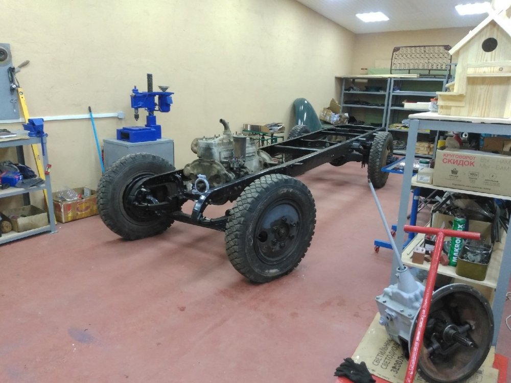

MG-150 248 Жалоба Опубликовано: 10 декабря 2019 Поставили мотор в раму пока как есть,нужно переезжать в мастерскую. Цитата Поделиться сообщением Ссылка на сообщение Поделиться на других сайтах
MG-150 248 Жалоба Опубликовано: 13 декабря 2019 Перевезли Зис из гаража в просторную,светлую мастерскую.Теперь работать над ним продолжим здесь. 2 Цитата Поделиться сообщением Ссылка на сообщение Поделиться на других сайтах

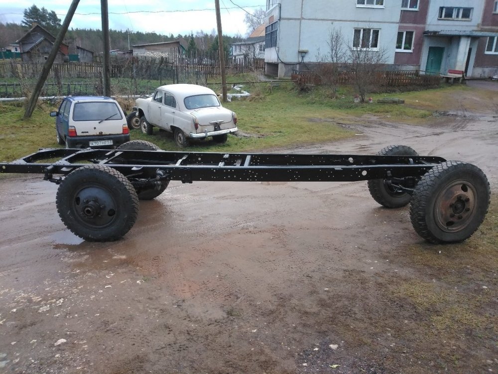

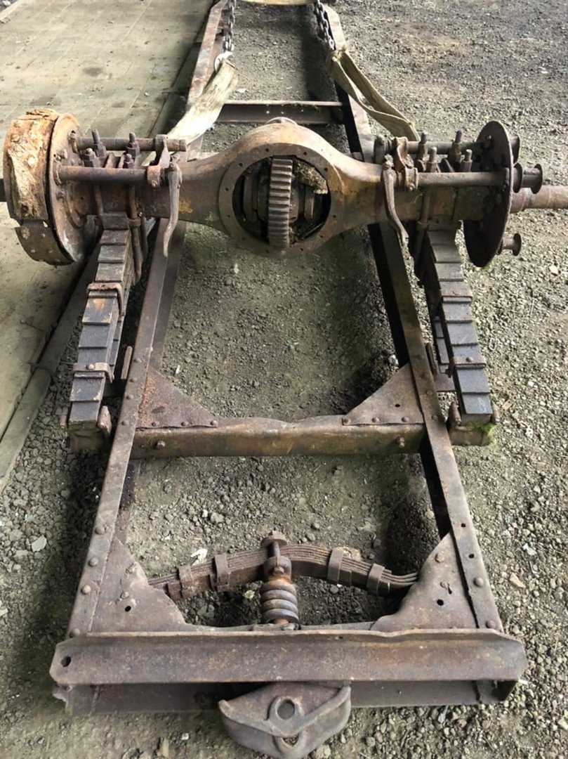

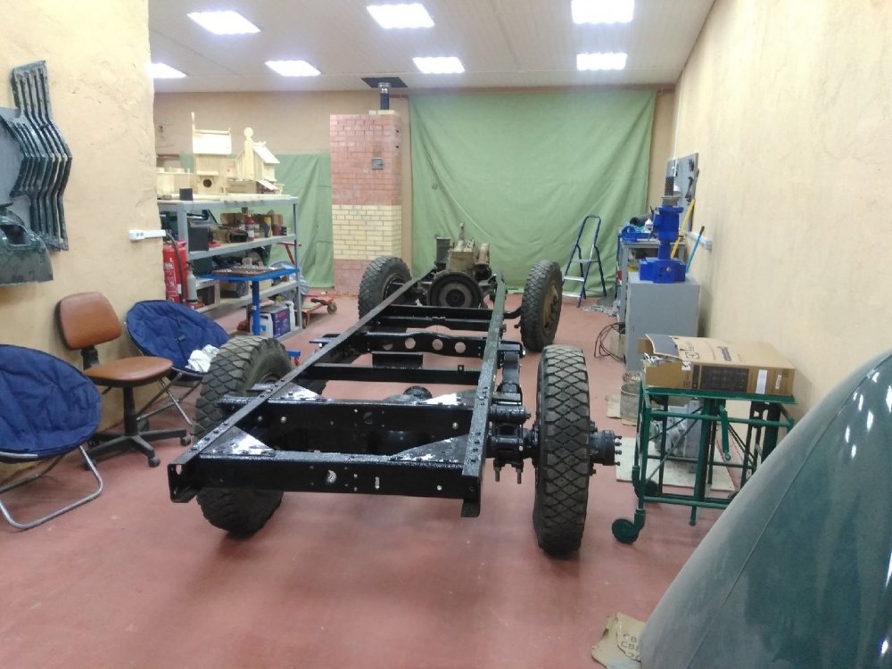

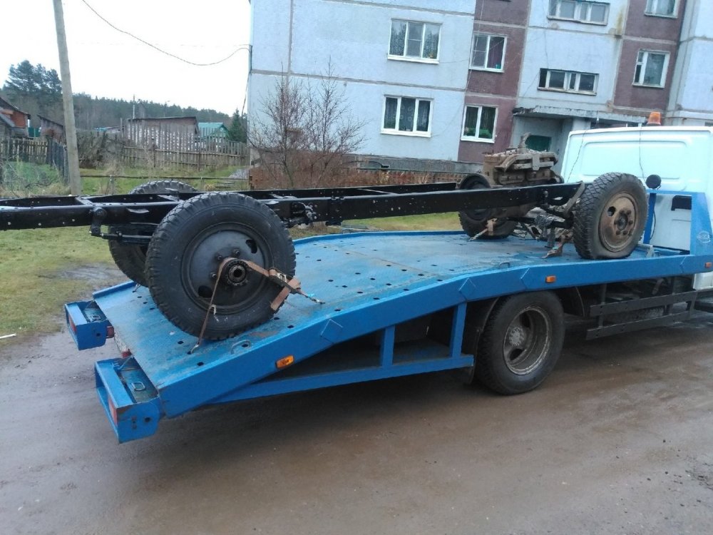

MG-150 248 Жалоба Опубликовано: 15 декабря 2019 Добыли раму с мостами для следующего проекта. 5 Цитата Поделиться сообщением Ссылка на сообщение Поделиться на других сайтах
Драйвер 381 Жалоба Опубликовано: 16 декабря 2019 Смотрю на поток поставили:) Удачи в проектах! Цитата Поделиться сообщением Ссылка на сообщение Поделиться на других сайтах
MG-150 248 Жалоба Опубликовано: 16 декабря 2019 Потока не будет,двух Зисов достаточно)))а то без штанов остаться можно)))) Цитата Поделиться сообщением Ссылка на сообщение Поделиться на других сайтах
MG-150 248 Жалоба Опубликовано: 16 декабря 2019 Найти целую ровную раму очень непростая задача,как выяснилось. Цитата Поделиться сообщением Ссылка на сообщение Поделиться на других сайтах
