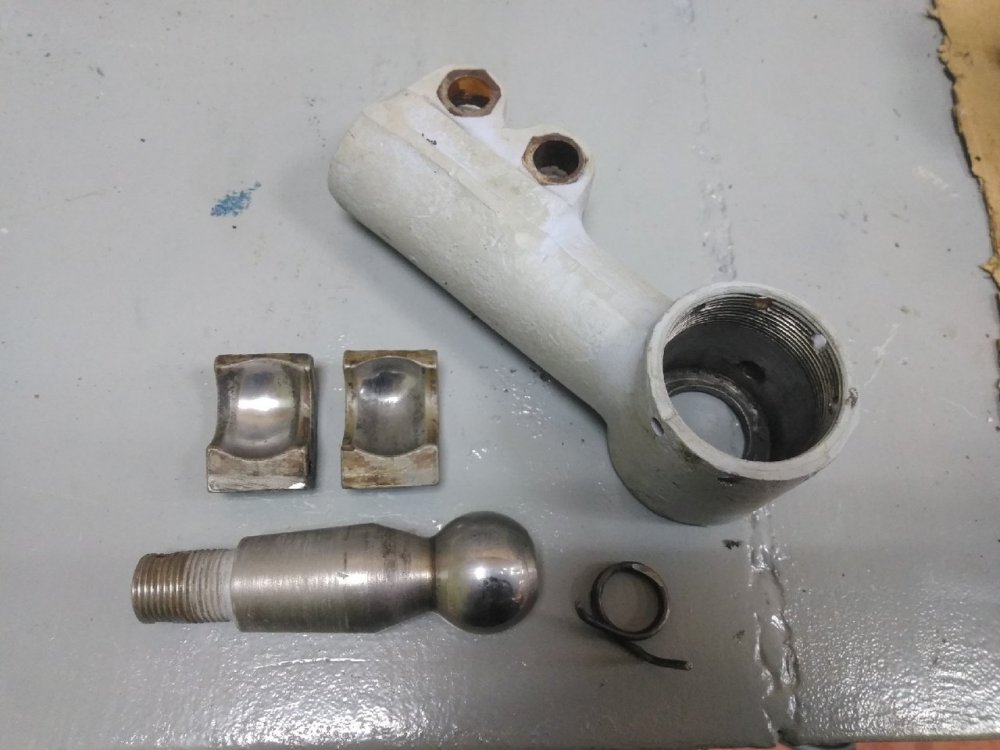

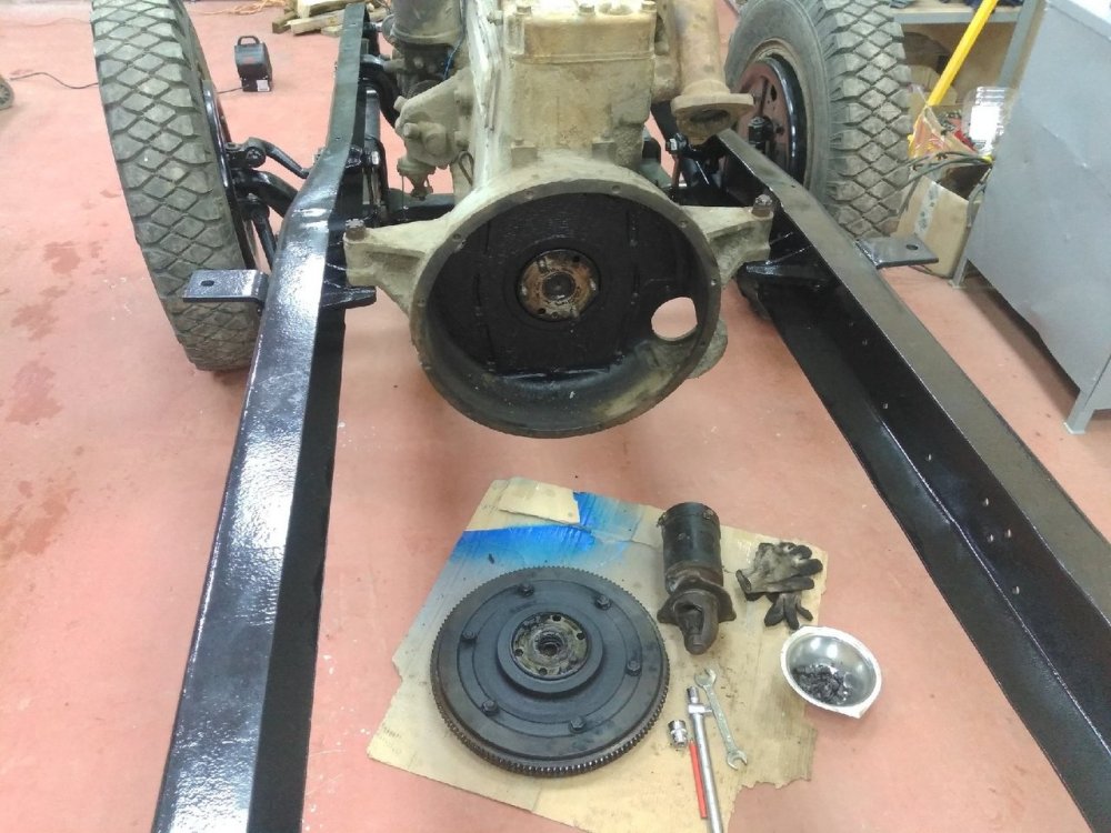

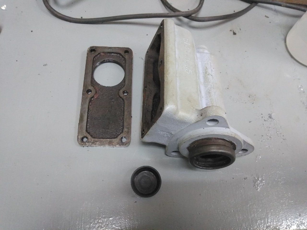

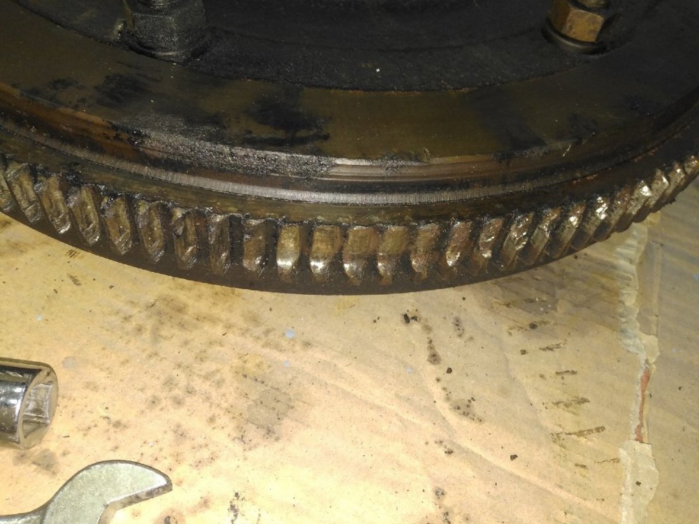

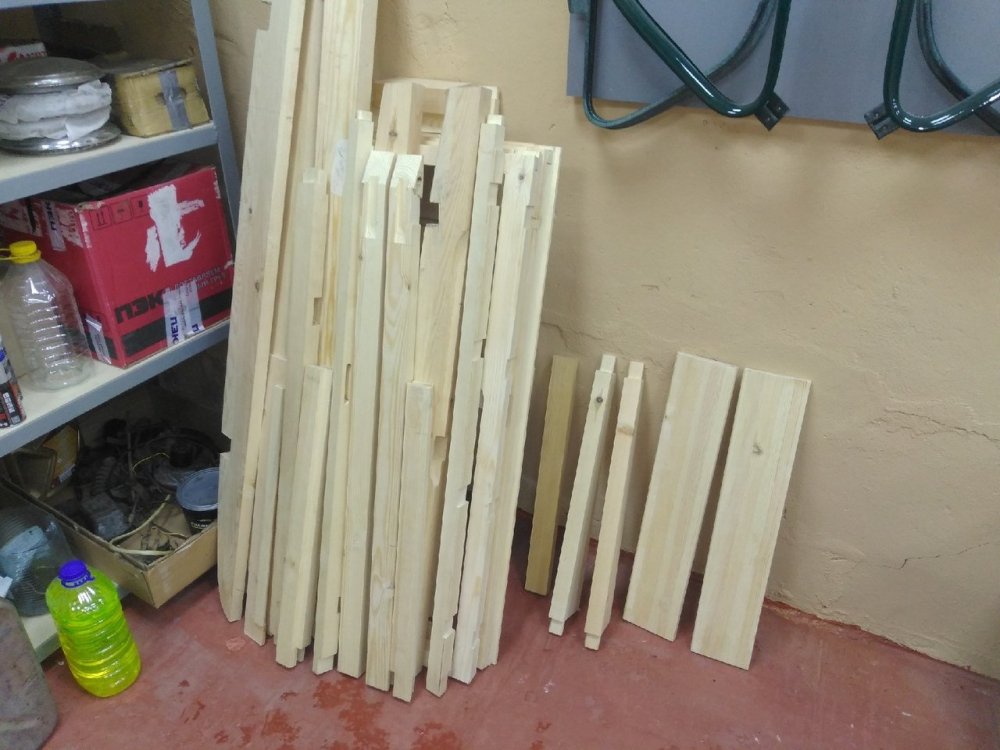

MG-150 248 Жалоба Опубликовано: 16 декабря 2019 Работа кипит.Готовы деревяшки для кабины,снят маховик, разобран главный тормозной цилиндр и рулевые наконечники.Ремкомплект ГТЦ должен подойти т Газ-51, рулевые наконечники в хорошем состоянии,нуждаются только в смазке и в новых пыльниках.Венец маховика нуждается в замене. 1 Цитата Поделиться сообщением Ссылка на сообщение Поделиться на других сайтах

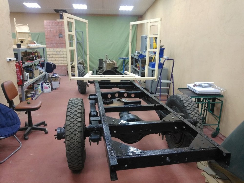

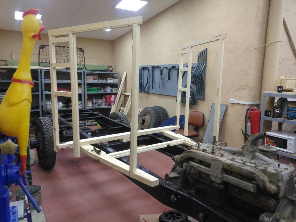

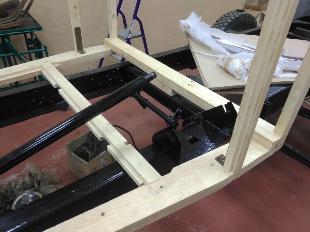

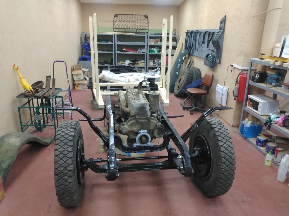

MG-150 248 Жалоба Опубликовано: 19 декабря 2019 Примеряем каркас на раму Цитата Поделиться сообщением Ссылка на сообщение Поделиться на других сайтах
аллигатор 1 633 Жалоба Опубликовано: 19 декабря 2019 Нижний брус задней стенки кабины зачем такой широкий ? Цитата Поделиться сообщением Ссылка на сообщение Поделиться на других сайтах
MG-150 248 Жалоба Опубликовано: 19 декабря 2019 (изменено) 59 минут назад, аллигатор сказал: Нижний брус задней стенки кабины зачем такой широкий ? Такой был,это ведь пожарка была раньше.Потом её переделали в бортовую, убрав вторую секцию кабины и сделав кузов.Мы решили оставить кабину такой "переделкой".И привод пожарного насоса под кузовом тоже останется. Изменено 19 декабря 2019 пользователем MG-150 1 Цитата Поделиться сообщением Ссылка на сообщение Поделиться на других сайтах
аллигатор 1 633 Жалоба Опубликовано: 19 декабря 2019 Рискуете получить нестандартную кабину ,,об которую,, Вам все потом ,,тыкать,, будут....:) 2 Цитата Поделиться сообщением Ссылка на сообщение Поделиться на других сайтах
MG-150 248 Жалоба Опубликовано: 19 декабря 2019 Мы уже готовы к этому.Будем всем объяснять,что это раньше была пожарка.Покажем привод насоса,включим,покрутим)))Делать обычный УралЗис довольно сложно было бы,пришлось бы менять большую часть наружного кабинного железа,убирать привод насоса и т.д. Цитата Поделиться сообщением Ссылка на сообщение Поделиться на других сайтах

аллигатор 1 633 Жалоба Опубликовано: 21 декабря 2019 Рано или поздно устанете обьяснять причины явно нестандартной кабины и ... либо сделаете ,,пожарку,, или запилите кабину в нормальной пропорции. Имея исходник пожарного автомобиля, было бы логично и вернуть его в этом же обличье. Можно изготовить пожарный 1 Цитата Поделиться сообщением Ссылка на сообщение Поделиться на других сайтах
аллигатор 1 633 Жалоба Опубликовано: 21 декабря 2019 автомобиль со стандартной кабиной. Ничего особо дефицитного в этой модели нет. 2 Цитата Поделиться сообщением Ссылка на сообщение Поделиться на других сайтах
MG-150 248 Жалоба Опубликовано: 21 декабря 2019 Для пожарного у нас нет размеров второй части кабины,нет размеров кунга,отсутствует множество рдких деталей,которые применялись только на пожарных машинах. Делать похожую машину по фотографиям как-то неразумно,я считаю. Для стандартного бортового автомобиля нет кабинного железа,может знаете кто его изготавливает? На фото у Вас ранний Зис-5,переделывать послевоенный УралЗис в военный или довоенный мы точно не будем. Цитата Поделиться сообщением Ссылка на сообщение Поделиться на других сайтах
аллигатор 1 633 Жалоба Опубликовано: 21 декабря 2019 Это Ваш проект и только Вам решать какой будет машина. Поэтому не стану больше утомлять. Вот, на всякий случай фото УралЗис для которого обшивка кабины листовым металлом не требовалась. 1 Цитата Поделиться сообщением Ссылка на сообщение Поделиться на других сайтах
MG-150 248 Жалоба Опубликовано: 21 декабря 2019 Большое спасибо за фото.В любом случае,кабину переделать не так долго, ничего непоправимого мы не сделали. 2 Цитата Поделиться сообщением Ссылка на сообщение Поделиться на других сайтах

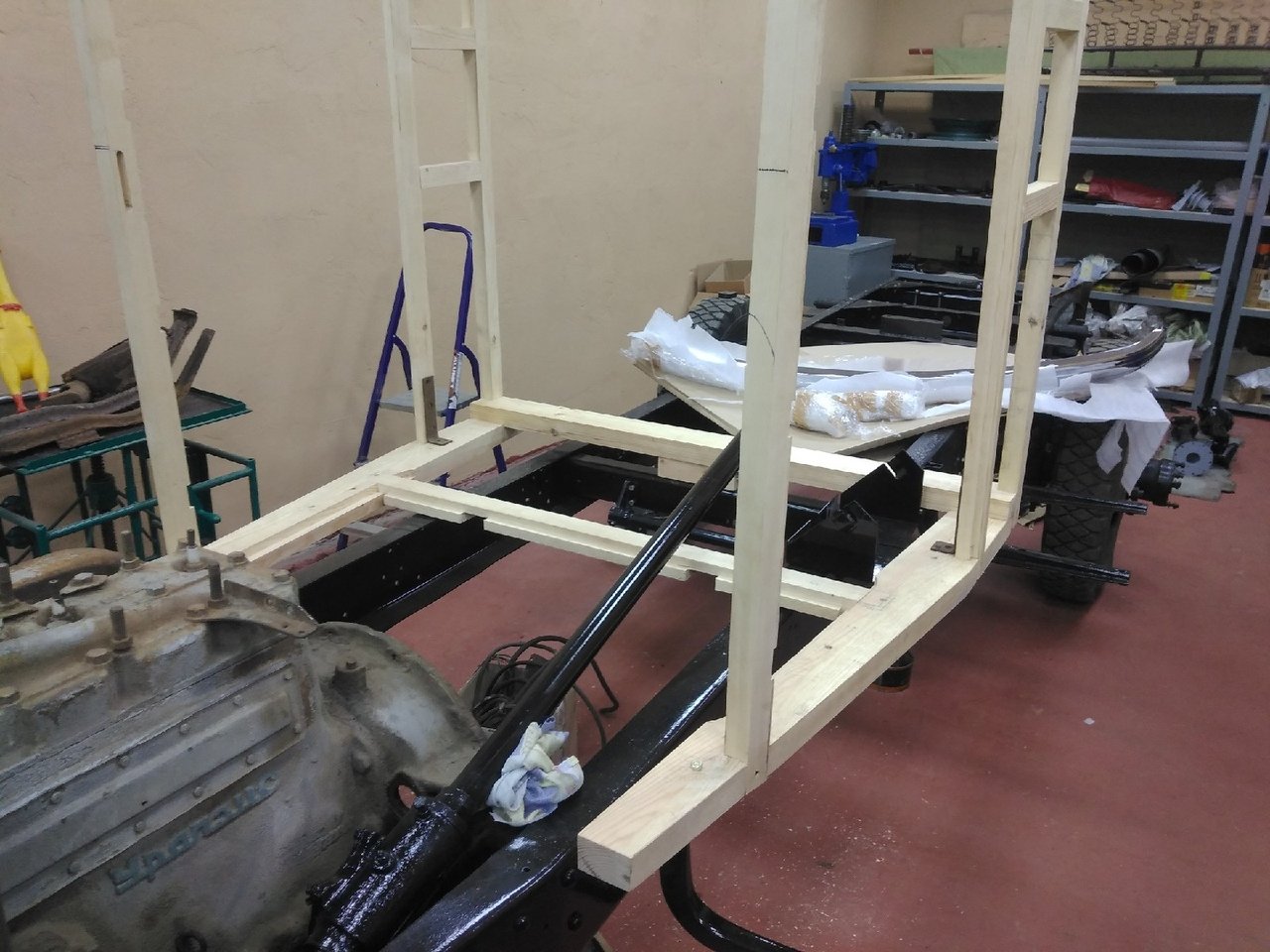

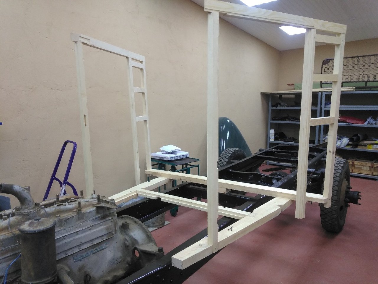

MG-150 248 Жалоба Опубликовано: 23 декабря 2019 Без ножа режете,товарищиПоследние несколько дней думали,что с кабиной делать.Пересматривали фото этой машины,когда она была еще в сборе,сравнивали с обычным Зис-5.Пришли к мнению,что кабину надо делать стандартную.Основание кабины останется без изменений- для пожарных машин его брали от обычной кабины. Передние стойки тоже в порядке,дело за малым - укоротить задний брус и уменьшить ширину боковых стенок,иначе стойки не встают в пазы.Непонятно как поступить с крышей,в связи с чем ищем чертежи кабины. Цитата Поделиться сообщением Ссылка на сообщение Поделиться на других сайтах
MG-150 248 Жалоба Опубликовано: 27 декабря 2019 Товарищи,благодаря вашему мнению мы решили сделать нормальную кабину. Я был неправ, эту кабину гораздо проще изготовить,чем ту что мы планировали,да и выглядеть она будет как нужно.Для этого и нужны форумы,чтоб специалисты могли помогать таким новичкам,как мы.Спасибо! 5 Цитата Поделиться сообщением Ссылка на сообщение Поделиться на других сайтах

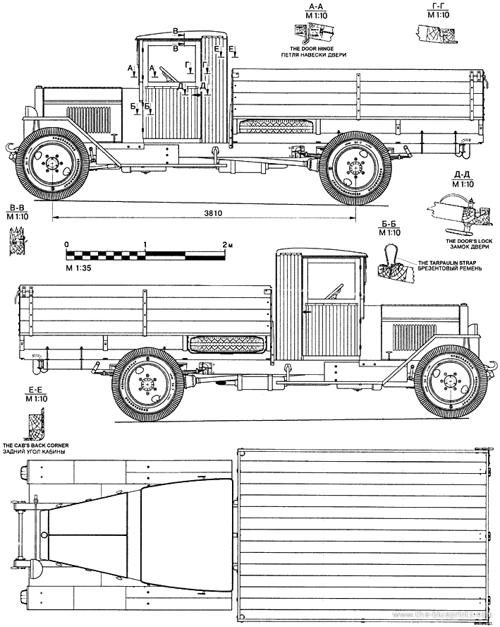

MG-150 248 Жалоба Опубликовано: 14 января 2020 Доброго времени суток. Есть у кого-нибудь размеры кузова уралзис-5? Цитата Поделиться сообщением Ссылка на сообщение Поделиться на других сайтах
аллигатор 1 633 Жалоба Опубликовано: 15 января 2020 У меня только это: 1 Цитата Поделиться сообщением Ссылка на сообщение Поделиться на других сайтах
MG-150 248 Жалоба Опубликовано: 16 января 2020 15.01.2020 в 17:42, аллигатор сказал: У меня только это: Благодарю! 1 Цитата Поделиться сообщением Ссылка на сообщение Поделиться на других сайтах
