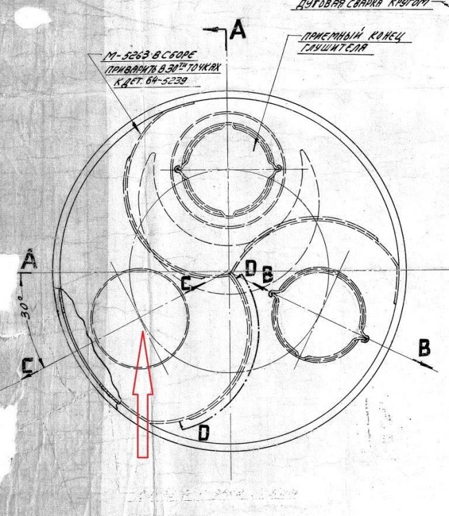

Хочу сделать глушитель оригинальный не только по форме,  но и по содержанию. Некие чертежи раздобыл,  и если судить по ним,  то детали там не простые,  особенно,  для изготовления в гаражных условиях.  Но некоторые соображения есть,  и хочу попробовать. Но проблема в том,  что я не представляю целостной картины  внутреннего содержания глушителя.
А вопросы  следующие.    Что представляет собой труба,  помеченная красной стрелкой на первом чертеже? Какая схема прохождения выхлопных газов?   Есть еще перегородка глушителя задняя (чертеж два),   как она соотносится с остальными деталями?

Большое спасибо за ответ.  Кое что он проясняет,  но вопрос  по схеме прохождения выхлопных газов все равно остается. Если я правильно понял,  то в трубах имеются прорези  (указаны стрелками),  так почему выхлопные газы не пойдут в эти прорези?  Другими словами с прорезей,  указанных зелеными стрелками  в прорези,  указанные красными стрелками?  Далее,  у Вас труба,  указанная  синей стрелкой,  сплошная,  в то время,  как на моем чертеже,  она указана  каким-то пунктиром,  предполагаю,  что  она тоже имеет перфорацию.  Если так,  то почему газы опять не пойдут  напрямую,  или это так и задумано и не ухудшает процесс «глушения»?

Спасибо!  Но я не собираюсь проектировать глушитель,  наш вариант глушителя  уже давно  запроектировали наши деды и прадеды!  Я хочу добротно повторить их проект.
