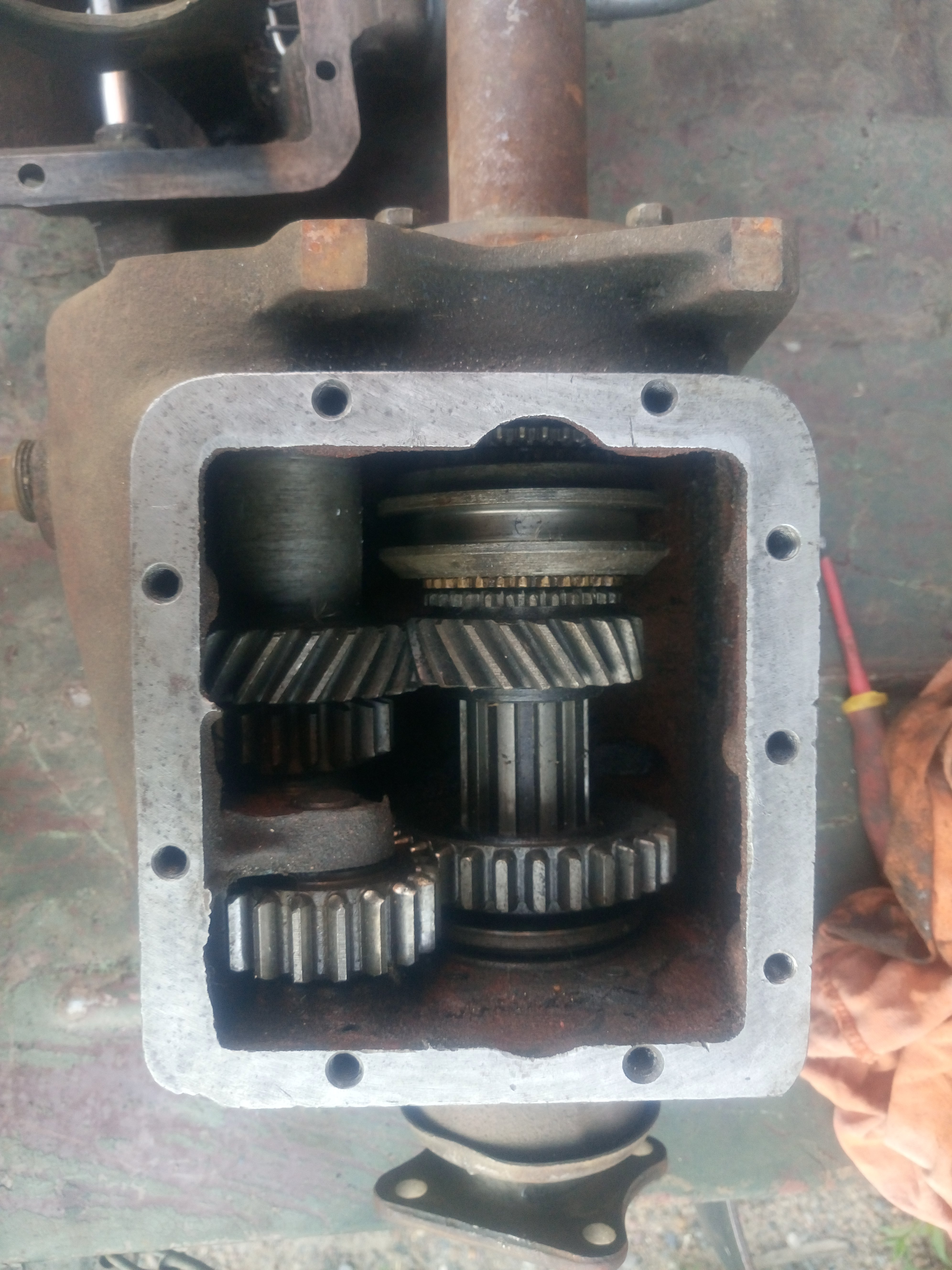

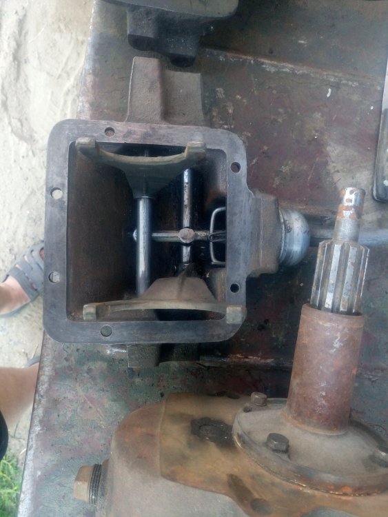

Почему на крышке меньше отверстий?
А подумать не пробовал? Извилины там напрячь?
Очевидно же, что там, где на крышке нет ответных отверстий проходят рычаг и шток. Надо было их насквозь продырявить чтоль или как?
А вот зачем отверстия в корпусе? Не очевидно. Тут надо иметь немного знаний. Дело в том, что этот картер КПП применялся и на других автомобилях, ГАЗ-12, ГАЗ-20, ГАЗ-21, там другой конструктив крышки, по этому и крепление в других точках.
Изменено пользователем -vovan-
Вчера попробовал подумать и напрячь извилины,но не успел ответить самому себе. Версия с м-20 у меня как раз тоже всплыла-ведь у них там кулиса!
Так чта тему можно закрыть.
