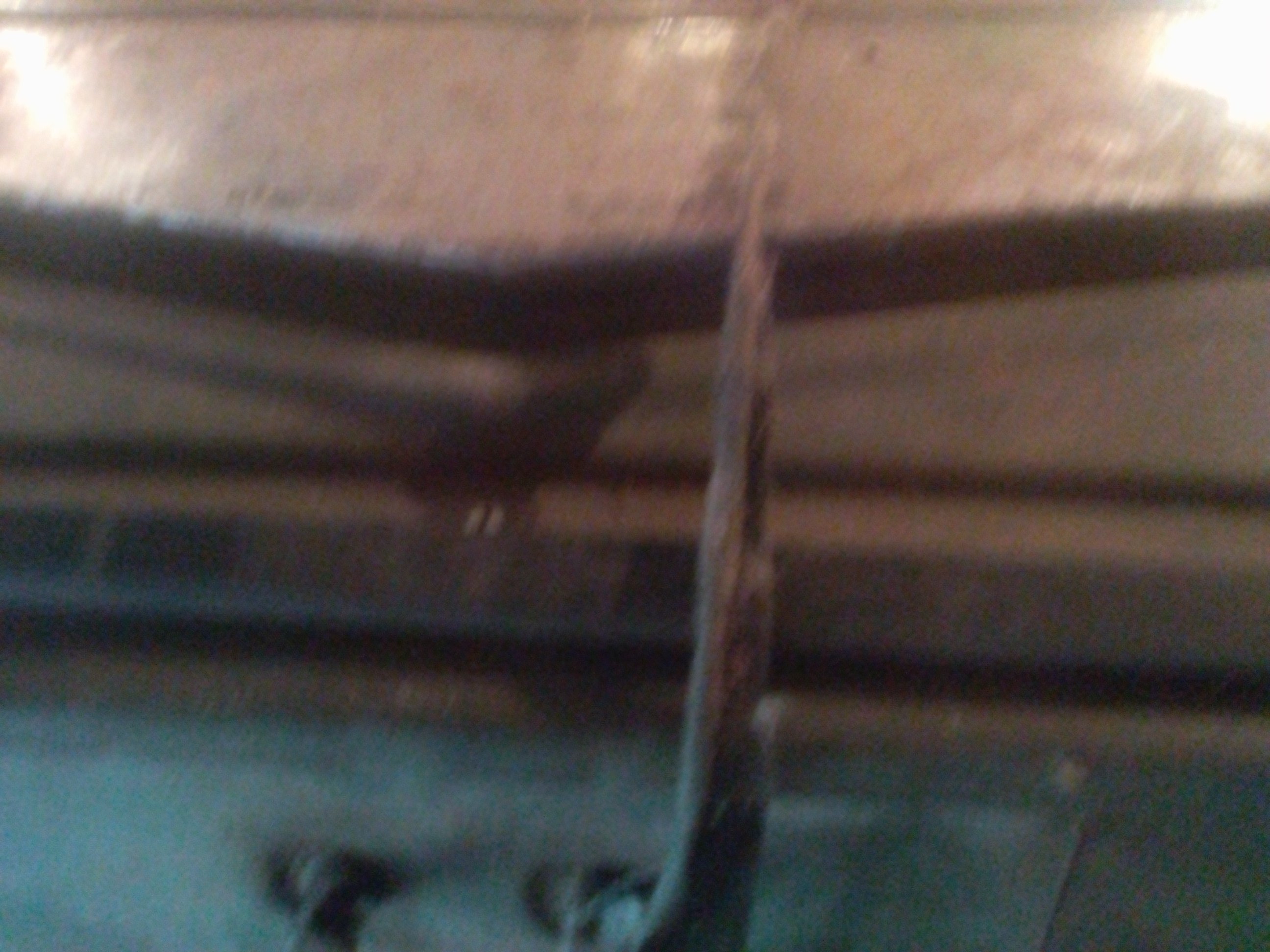

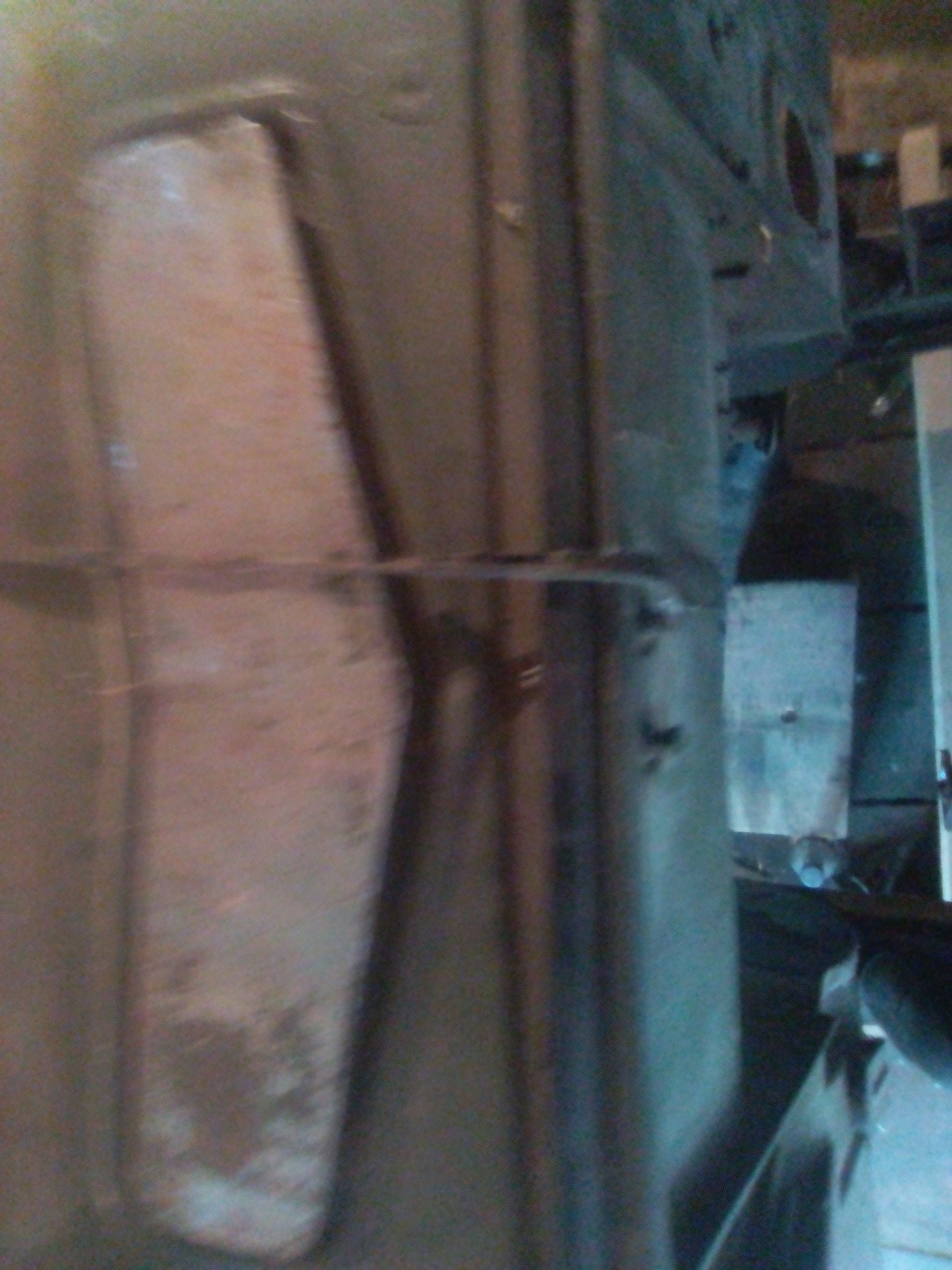

LexaNeDoma 978 Жалоба Опубликовано: 22 июля 2019 Коллеги, подскажите , как он регулируется? Исследовал механизм, просто пруток с приваренными кронштейнами. Надо сдвинуть сам воздухозаборник на зад / к стеклу/ на сантим приблизительно. Гнуть кронштейны? Или тайна какая есть? Цитата Поделиться сообщением Ссылка на сообщение Поделиться на других сайтах
ODI72 453 Жалоба Опубликовано: 23 июля 2019 (изменено) Сам пруток крепится к коробу на кузове накладными пластинами. Каждая на болтиках М6, в этих местах можно порегулировать. Ну и конечно подогнать загиб кронштейнов не возбраняется) Вообще поставить люк по месту - та ещё пляска с бубнами. Изменено 23 июля 2019 пользователем ODI72 Цитата Поделиться сообщением Ссылка на сообщение Поделиться на других сайтах
LexaNeDoma 978 Жалоба Опубликовано: 23 июля 2019 Однако целый день и не тюлюлю. Или двигается назад и становится как надо, но не закрывается . Или закрывается, но вперёд вылезает. Чудно. Цитата Поделиться сообщением Ссылка на сообщение Поделиться на других сайтах
ODI72 453 Жалоба Опубликовано: 24 июля 2019 Попробуй поставить по месту, если получается, а закрытие порегулировать приводом рычага закрытия. Там тоже есть регулировка. Цитата Поделиться сообщением Ссылка на сообщение Поделиться на других сайтах

esaul1 1 826 Жалоба Опубликовано: 24 июля 2019 Нормально там все регулируется, если детали не поведены. Если снаружи - закрываю кулаком , если из кабины - рычагом. Проверь геометрию. Цитата Поделиться сообщением Ссылка на сообщение Поделиться на других сайтах
LexaNeDoma 978 Жалоба Опубликовано: 30 июля 2019 Ни хрена не получилось. Цитата Поделиться сообщением Ссылка на сообщение Поделиться на других сайтах
esaul1 1 826 Жалоба Опубликовано: 1 августа 2019 Лех, там голимая геометрия. Выдохни, перекури, примерь, где-то подстучи, где-то подрежь. Должен лючек встать по месту. Если крышка совпадает с отверстием - все остальное дело рук и техники. Если не совпадает - ее можно привести в соответствие. Это ж не Лексус.... Цитата Поделиться сообщением Ссылка на сообщение Поделиться на других сайтах
