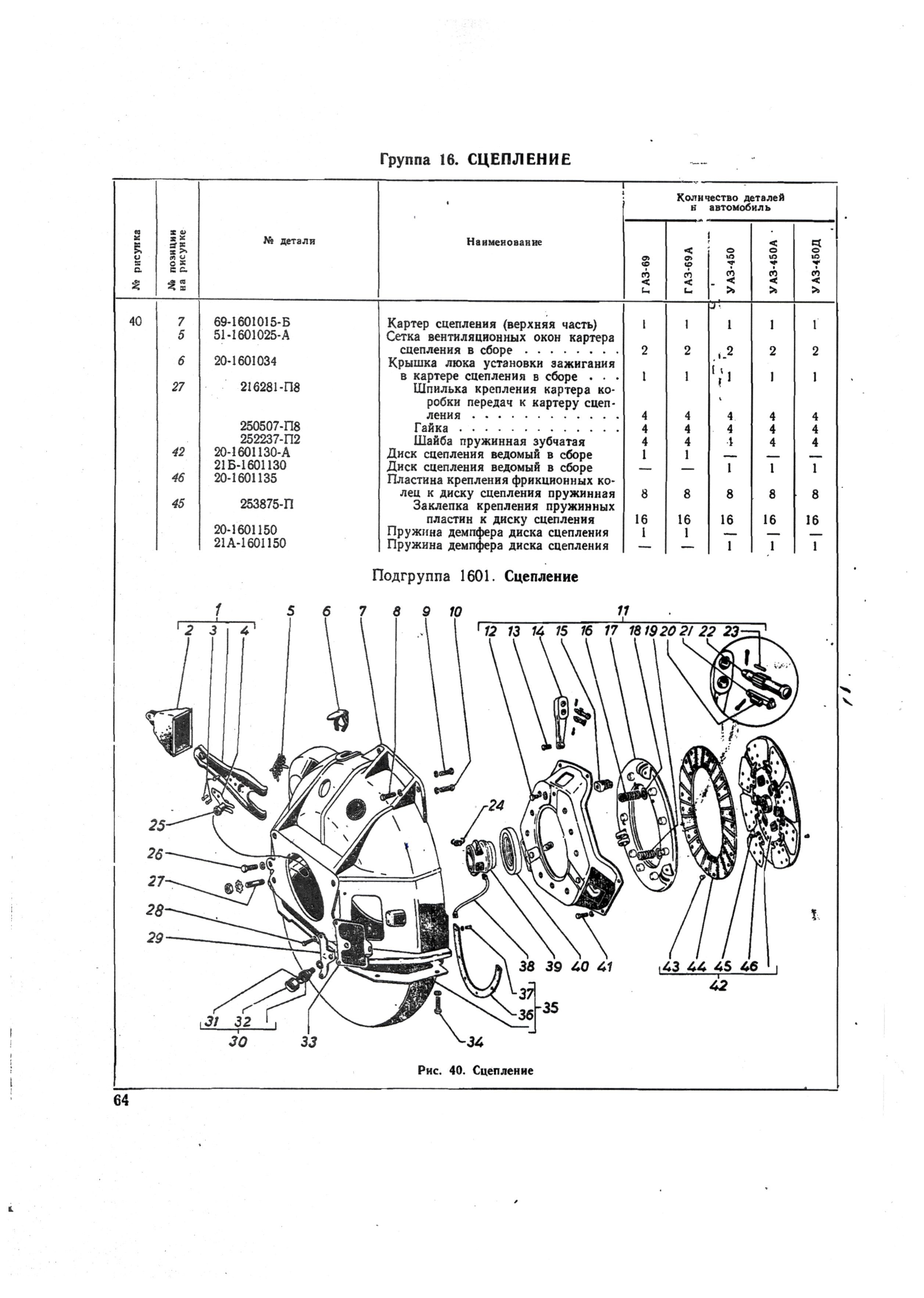

Гога68 1 293 Жалоба Опубликовано: 24 июля 2019 позиции 2, 29, 33 на рисунке, почтой РФ Поделиться сообщением Ссылка на сообщение Поделиться на других сайтах
Гога68 1 293 Жалоба Опубликовано: 24 июля 2019 (изменено) а может чехол вилки сцепленья подойдет от уазика или волги или ещё чего, а на правое окно просто вырезать металлическую глухую пластину с отверстием под шланг смазки подшипника выжимного? зачем она там сетчатая? подскажите Изменено 24 июля 2019 пользователем Гога68 Поделиться сообщением Ссылка на сообщение Поделиться на других сайтах

Гога68 1 293 Жалоба Опубликовано: 24 июля 2019 Только что, gazonchik1969 сказал: ----- ты мне по теме скажи, резинка от уазки иль чего, пойдет?, да и вместо сеточки просто пластина из металла, как оно? Поделиться сообщением Ссылка на сообщение Поделиться на других сайтах

gazonchik1969 1 642 Жалоба Опубликовано: 24 июля 2019 Только что, Гога68 сказал: ты мне по теме скажи, резинка от уазки иль чего, пойдет?, да и вместо сеточки просто пластина из металла, как оно? сеточка - тож.. дырочка для пульпы.. Поделиться сообщением Ссылка на сообщение Поделиться на других сайтах
Гога68 1 293 Жалоба Опубликовано: 24 июля 2019 Только что, gazonchik1969 сказал: сеточка - тож.. дырочка для пульпы.. на уазке же нету, тут сеточка, снизу поддон, грязь собирать? в поддон? Поделиться сообщением Ссылка на сообщение Поделиться на других сайтах
Axma00707 1 298 Жалоба Опубликовано: 24 июля 2019 2 минуты назад, Гога68 сказал: как говориться сенькью еще https://retrogazparts.ru/products/35337917 1 Поделиться сообщением Ссылка на сообщение Поделиться на других сайтах
gazonchik1969 1 642 Жалоба Опубликовано: 24 июля 2019 Только что, Гога68 сказал: на уазке же нету, тут сеточка, снизу поддон, грязь собирать? в поддон? получается так)) заглуши глухой крышкой 1 Поделиться сообщением Ссылка на сообщение Поделиться на других сайтах
