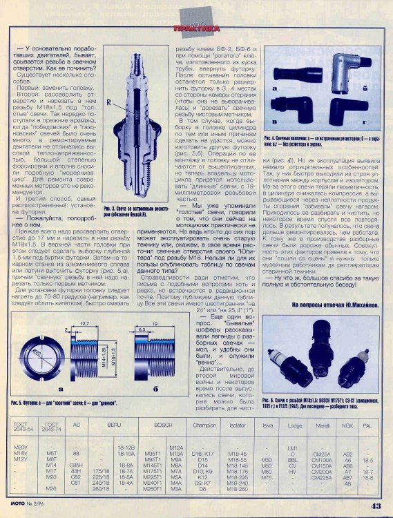

Гога68 1 282 Жалоба Опубликовано: 30 июля 2019 (изменено) Только что, Андрей 163 сказал: Какие можно поставить свечи кому? а всерьёз, тут погляди, табличка познавательна Изменено 30 июля 2019 пользователем Гога68 Цитата Поделиться сообщением Ссылка на сообщение Поделиться на других сайтах
uncle Gena 1 749 Жалоба Опубликовано: 30 июля 2019 Любые. Только если не те, то на одних калильное зажигание будет (это вряд ли на этом моторе), а другие нагаром обрастать будут (чистить периодически придётся). Вот и всё. Цитата Поделиться сообщением Ссылка на сообщение Поделиться на других сайтах

Гога68 1 282 Жалоба Опубликовано: 19 марта 2020 (изменено) вопросик нарисовался: свечи ngk AB6 (посадочное место не конусом, а с кольцом), у них длина резьбовой части одинакова со свечами м12у? то что длина резьбы свечи ngk AB6 короче на 3 витка чем в гбц м20 это нормально? ну когда её в гбц завернешь до конца там ещё остается два-три витка резьбы гбц, так ладно? вроде же длина резьбы свечи должна совпадать с длиной резьбы в гбц, иль в моторах с нижними клапанами не так, чтоб клапан за свечу не цеплял? Изменено 19 марта 2020 пользователем Гога68 Цитата Поделиться сообщением Ссылка на сообщение Поделиться на других сайтах
