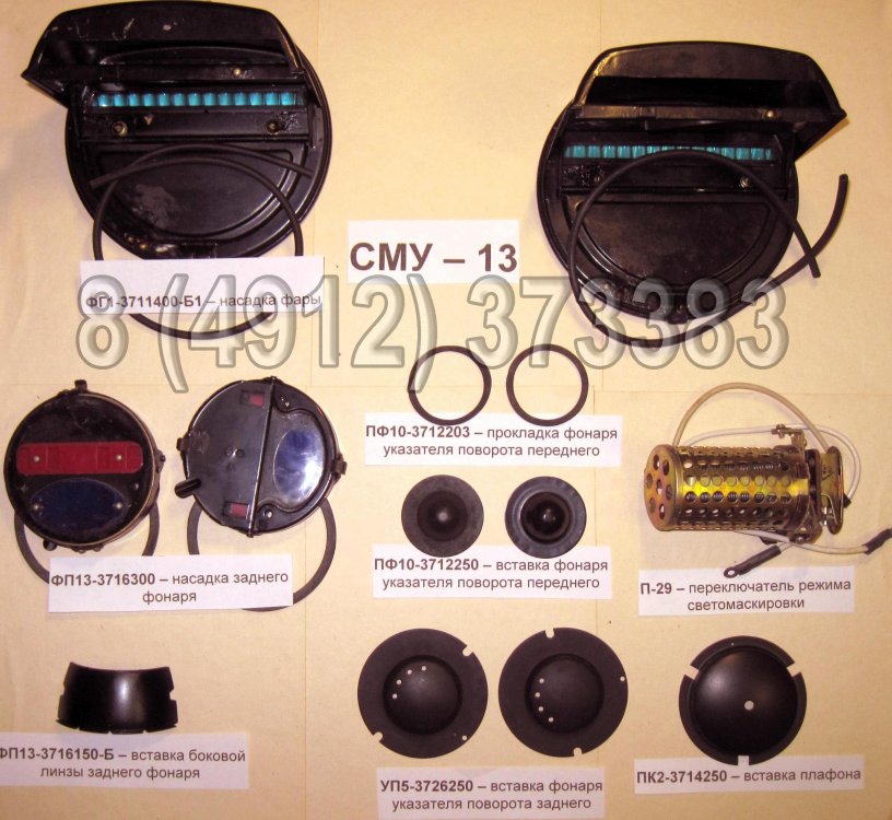

mitalena 50 Жалоба Опубликовано: 12 августа 2019 Вот полный комплект СМУ -13 старого образца и схема подключения П29. Цитата Поделиться сообщением Ссылка на сообщение Поделиться на других сайтах

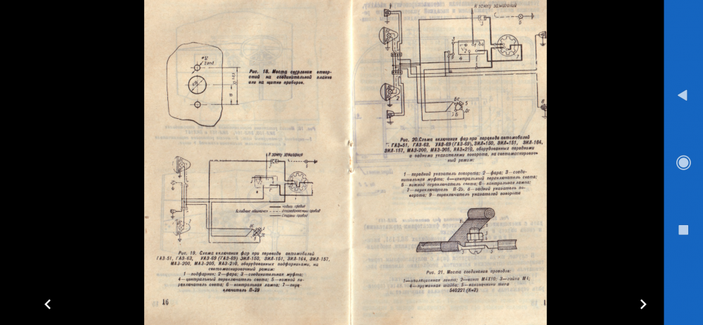

Varsham 48 Жалоба Опубликовано: 13 августа 2019 12.08.2019 в 19:55, mitalena сказал: Вот полный комплект СМУ -13 старого образца и схема подключения П29. А провод 3 куда идёт?Непосредственно к замку или к тепловому предохранителю? Цитата Поделиться сообщением Ссылка на сообщение Поделиться на других сайтах
ODI72 453 Жалоба Опубликовано: 13 августа 2019 Он идет к ЦПС Цитата Поделиться сообщением Ссылка на сообщение Поделиться на других сайтах
Varsham 48 Жалоба Опубликовано: 13 августа 2019 (изменено) 13.08.2019 в 08:10, ODI72 сказал: Он идет к ЦПС Короткий к цпс,один из длинных проводов соединяется с проводом ножного,а третий самый длиный к замку или к тепловому предохранителю?Потом от ножного к цпс идут два провода а не один как на схеме выше.Это если смотреть по схеме род лючения эл.оборудования газ 69. Изменено 13 августа 2019 пользователем Varsham Причина изменения Цитата Поделиться сообщением Ссылка на сообщение Поделиться на других сайтах

Midved 334 Жалоба Опубликовано: 12 сентября 2019 Подключал по этой схеме, вместо колодки пять использовал переключатель. Те можно с режимами , а можно просто напрямую Цитата Поделиться сообщением Ссылка на сообщение Поделиться на других сайтах
Fred4 21 Жалоба Опубликовано: 29 октября 2019 Схема подключения п29 Цитата Поделиться сообщением Ссылка на сообщение Поделиться на других сайтах
