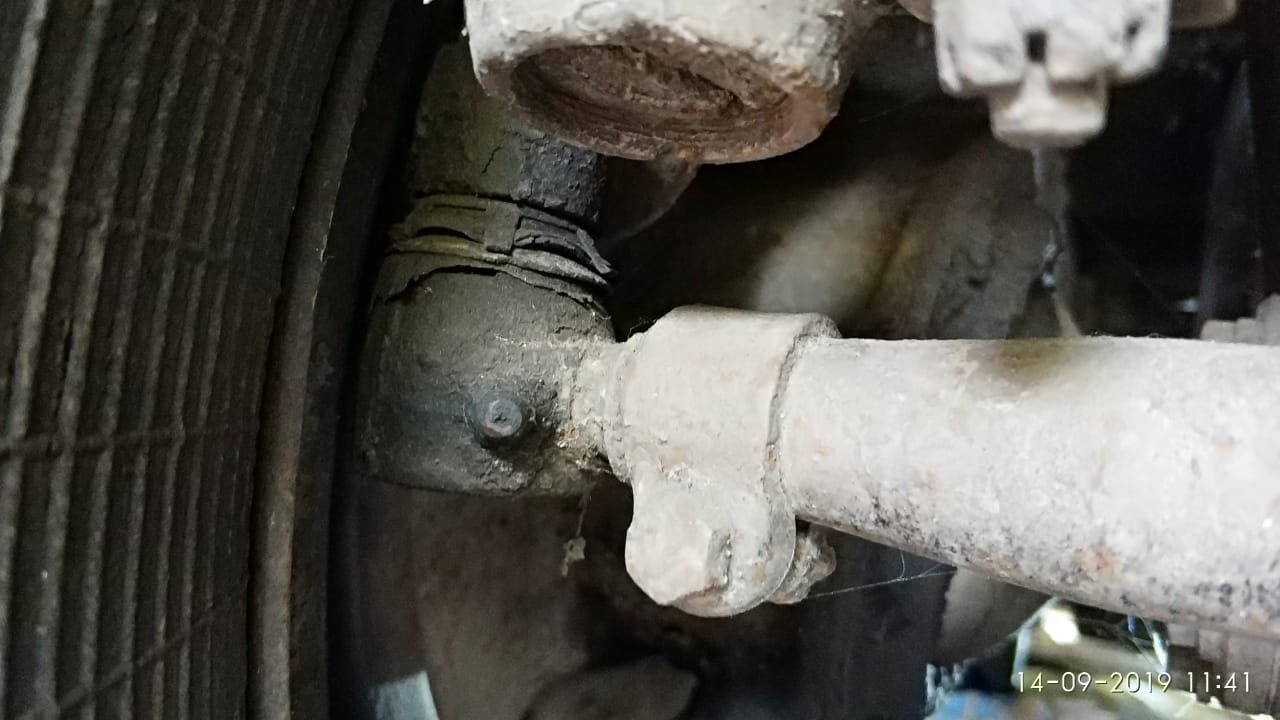

GerkuJIes 0 Жалоба Опубликовано: 10 сентября 2019 Нуже совет. Правый рулевой наконечник вместе с тягой цепляет за диск. Почему такое может быть и что делать чтоб исправить? Есть небольшой люфт колеса, я так понимаю нужно перебирать шкворняи прочую лабуду. Какие мысли по этому поводу? Цитата Поделиться сообщением Ссылка на сообщение Поделиться на других сайтах
plotny69 581 Жалоба Опубликовано: 10 сентября 2019 если это 15 уазовский диск, а рулевая сошка оригинальная, то надо менять диск на 15 от 21 волги, либо кулаки в сборе на уазовские, а если диск оригинальный и сошка оригинальная, то надо проверить люфт колеса, поддомкратить мост и пошатать колесо вертикально и горизонтально. Вертикальный люфт - шкворня. Либо гайки в ступице надо подтянуть. Цитата Поделиться сообщением Ссылка на сообщение Поделиться на других сайтах
andrey spb 2 324 Жалоба Опубликовано: 10 сентября 2019 у меня оффроадвилс диски R 16 вылет +10 , между наконечником и диском меньше 1 см , есть царапки но видимо от попавшей грязи камней между диском и наконечником Цитата Поделиться сообщением Ссылка на сообщение Поделиться на других сайтах
GerkuJIes 0 Жалоба Опубликовано: 10 сентября 2019 5 часов назад, plotny69 сказал: если это 15 уазовский диск Посмотрю на выходных, но по-моему родные 16-ки стоят. 2 часа назад, andrey spb сказал: есть царапки но видимо от попавшей грязи камней между диском и наконечником там не царапки, сточена уже часть наконечника и диска Цитата Поделиться сообщением Ссылка на сообщение Поделиться на других сайтах
andrey spb 2 324 Жалоба Опубликовано: 10 сентября 2019 1 час назад, GerkuJIes сказал: там не царапки, сточена уже часть наконечника и диска по всему кругу ? и диск не болтается ? Цитата Поделиться сообщением Ссылка на сообщение Поделиться на других сайтах
GerkuJIes 0 Жалоба Опубликовано: 11 сентября 2019 14 часов назад, andrey spb сказал: по всему кругу ? и диск не болтается ? По всему кругу. У колеса есть люфт. Куда смотреть в первую очередь? Шкворня? Что из шкворней в продаже подходит без переделок? Цитата Поделиться сообщением Ссылка на сообщение Поделиться на других сайтах
plotny69 581 Жалоба Опубликовано: 11 сентября 2019 если стоят оригинальные кулаки, то подойдут только оригинальные шкворня. Если поменять кулаки на уазовские, то будет как минимум три разновидности шкворней на выбор. Но для начала надо посмотреть, нормально ли затянуты гайки в ступице. Они под крышкой. Цитата Поделиться сообщением Ссылка на сообщение Поделиться на других сайтах

GerkuJIes 0 Жалоба Опубликовано: 14 сентября 2019 Проблема в 15 дисках( Цитата Поделиться сообщением Ссылка на сообщение Поделиться на других сайтах
plotny69 581 Жалоба Опубликовано: 14 сентября 2019 (изменено) 4 минуты назад, GerkuJIes сказал: Проблема в 15 дисках( самый простой вариант - найти 15 диски от ГАЗ-21, у меня такие стояли, они за сошку не цепляют. Изменено 14 сентября 2019 пользователем plotny69 1 1 Цитата Поделиться сообщением Ссылка на сообщение Поделиться на других сайтах

Maxx1969 2 746 Жалоба Опубликовано: 14 сентября 2019 3 часа назад, Midved сказал: Да, другой вылет. У уазовских +22 мм, у 21-х 0 мм Миш..всего лишь надо из старых тормозных барабанов в токарке вырезать среднюю часть и одеть на шпильки колеса и все!Тогда подойдут и 15 и 16 диски/любые/. Если длины штатных шпилек не хватит с такой проставкой,то взять колесные шпильки от газ-3102..они длиннее обычных. Цитата Поделиться сообщением Ссылка на сообщение Поделиться на других сайтах
Федот68 4 297 Жалоба Опубликовано: 15 сентября 2019 4 часа назад, Maxx1969 сказал: Миш..всего лишь надо из старых тормозных барабанов в токарке вырезать среднюю часть и одеть на шпильки колеса и все!Тогда подойдут и 15 и 16 диски/любые/. Если длины штатных шпилек не хватит с такой проставкой,то взять колесные шпильки от газ-3102..они длиннее обычных. а зачем токарка ?? это делается болгаркой . на барабан максимум 15 минут. Толщина этого "блинчика" - 6,5 мм. одного - мало будет. Ну а шпильки... в автометизных лабазах есть практически любой длины они. Ну а которые "3102" - они же и на Соболе стоят. Цитата Поделиться сообщением Ссылка на сообщение Поделиться на других сайтах
Maxx1969 2 746 Жалоба Опубликовано: 15 сентября 2019 7 часов назад, Федот68 сказал: а зачем токарка ?? это делается болгаркой . на барабан максимум 15 минут. Толщина этого "блинчика" - 6,5 мм. одного - мало будет. Ну а шпильки... в автометизных лабазах есть практически любой длины они. Ну а которые "3102" - они же и на Соболе стоят. Федот..мне как не странно хватило по одному на сторону.Но можно оставить и два..тогда замена шпилек обязательна. Цитата Поделиться сообщением Ссылка на сообщение Поделиться на других сайтах
Федот68 4 297 Жалоба Опубликовано: 15 сентября 2019 Это зависит и от степени гнутости "змеиного жала" - двойной правой сошки. Цитата Поделиться сообщением Ссылка на сообщение Поделиться на других сайтах
GerkuJIes 0 Жалоба Опубликовано: 17 сентября 2019 Вопрос с трением решил установкой 16-х дисков. Встал другой вопрос: от чего подходят рулевые наконечники? Рулевые тяги выглядят таким образом. Наконечники вкручиваются также как на УАЗе? Нафиг тогда хомуты поверх тяг? В общем какие подойдут, подскажите пожалуйста? Цитата Поделиться сообщением Ссылка на сообщение Поделиться на других сайтах
Maxx1969 2 746 Жалоба Опубликовано: 17 сентября 2019 В сборе любые..хоть от 21 Волги,хоть от Уаз469/3151. Тяга разрезная..наконечники имеют прав и левую резьбу и ослабляя данные хомуты можно вращая саму тягу изменять/регулировать/схождение колес. Цитата Поделиться сообщением Ссылка на сообщение Поделиться на других сайтах
