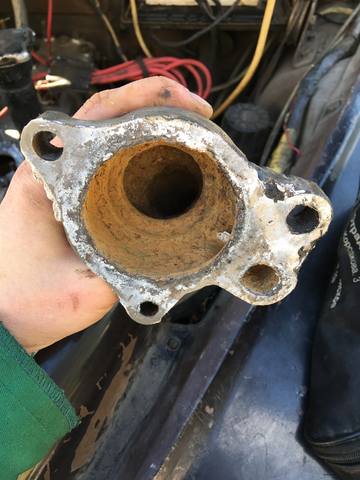

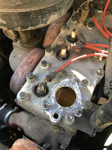

Павел Першин 55 Жалоба Опубликовано: 22 сентября 2019 Мужики, приобрел себе еще одно чудо, раннюю второю серию Победы. И вчера приключилось не приятное. Была совершена поездка протяженностью 25 км, при движении по трассе 60-70 км/ч, датчик показывает температуру почти 100 градусов, однако при этом машина не кипит, да же крышка радиатора открывается без выброса жидкости. При движении в городе, температура опускается по датчику 80-90 градусов. Радиатор чистый, промыт, жалюзи открыты, при вскрытии обнаружилось так же отсутствие термостата. Вопрос с чего начать? С установки термостат само собою разумеется. На профильном то же отписался, но знаю у нас тут то же сидят мужики со светлыми головами, прошедшие этот путь. Заодно и хвалюсь как обещал) Цитата Поделиться сообщением Ссылка на сообщение Поделиться на других сайтах

Волголог 3 009 Жалоба Опубликовано: 22 сентября 2019 Между помпой и блоком вижу самопальную прокладку. Возможно, она слишком толстая, из-за этого увеличился торцевой зазор между крыльчаткой и блоком. Соответственно, производительность помпы снизилась. Туда надо ставить самый тонкий паронит или вообще без него, на герметик. 1 1 Цитата Поделиться сообщением Ссылка на сообщение Поделиться на других сайтах

Павел Першин 55 Жалоба Опубликовано: 22 сентября 2019 1 минуту назад, Волголог сказал: Между помпой и блоком вижу самопальную прокладку. Возможно, она слишком толстая, из-за этого увеличился торцевой зазор между крыльчаткой и блоком. Соответственно, производительность помпы снизилась. Туда надо ставить самый тонкий паронит или вообще без него, на герметик. вот я то же грешу на помпу, хотя не течет не свистит, да и чугунная вроде. Цитата Поделиться сообщением Ссылка на сообщение Поделиться на других сайтах
gazonchik1969 1 642 Жалоба Опубликовано: 22 сентября 2019 22.09.2019 в 13:28, Павел Першин сказал: С установки термостат само собою разумеется. "оригинальные" - качеством не блещут(сапсем , однако). внедрить(без измен. внешн. вида) современнее и от "ино.." - разумнее Цитата Поделиться сообщением Ссылка на сообщение Поделиться на других сайтах
Павел Першин 55 Жалоба Опубликовано: 22 сентября 2019 Только что, ВладимирВ сказал: Наверно прибор или датчик температуры немного подвирает. Закрой жалюзи, прокатись и посмотри запас по температуре. На сколько дальше отклонится стрелка. Совсем до кипения доводить не надо, открывай жалюзи. ехал вчера километров 10, стрелка лежала за 100 с открытыми жалюзями, по приезду открыл капот, все в норме, не кипит, не течет, не парит, просто боюсь что может именно в том месте где датчик нет циркуляции. Цитата Поделиться сообщением Ссылка на сообщение Поделиться на других сайтах
Павел Першин 55 Жалоба Опубликовано: 22 сентября 2019 Только что, gazonchik1969 сказал: "оригинальные" - качеством не блещут(сапсем , однако). внедрить(без измен. внешн. вида) современнее и от "ино.." - разумнее от чего посоветуете? у нас с 69 кроме крышки термостата внешне, внутри различается? Цитата Поделиться сообщением Ссылка на сообщение Поделиться на других сайтах
ВладимирВ 3 329 Жалоба Опубликовано: 22 сентября 2019 Только что, Павел Першин сказал: от чего посоветуете? у нас с 69 кроме крышки термостата внешне, внутри различается? нет. При установке не забудь резиновое колечко 1 Цитата Поделиться сообщением Ссылка на сообщение Поделиться на других сайтах
Павел Першин 55 Жалоба Опубликовано: 22 сентября 2019 Только что, ВладимирВ сказал: нет. При установке не забудь резиновое колечко про колечко помню, вопрос только, от чего подойдет? Цитата Поделиться сообщением Ссылка на сообщение Поделиться на других сайтах
ВладимирВ 3 329 Жалоба Опубликовано: 22 сентября 2019 Я брал спиртовой термостат Газ 51 в железяке. Три года полет нормальный 2 Цитата Поделиться сообщением Ссылка на сообщение Поделиться на других сайтах
ВладимирВ 3 329 Жалоба Опубликовано: 22 сентября 2019 1 минуту назад, Павел Першин сказал: про колечко помню, вопрос только, от чего подойдет? Там-же в Железяке на первом этаже в отделе гидравлики любые кольца 1 Цитата Поделиться сообщением Ссылка на сообщение Поделиться на других сайтах
Павел Першин 55 Жалоба Опубликовано: 22 сентября 2019 3 минуты назад, ВладимирВ сказал: Я брал спиртовой термостат Газ 51 в железяке. Три года полет нормальный отлично, попробуем! Спасибо! Цитата Поделиться сообщением Ссылка на сообщение Поделиться на других сайтах
Волголог 3 009 Жалоба Опубликовано: 22 сентября 2019 Ещё натяг ремня проверить. Он, когда горячий, ослабевает. А помпу снять и проверить торцевой зазор. Проще всего это сделать с помощью пластилина. Прилепить кусок на торец крыльчатки, прикрутить обратно. Потом опять снять и измерить толщину раздавленного пластилина. Цитата Поделиться сообщением Ссылка на сообщение Поделиться на других сайтах
