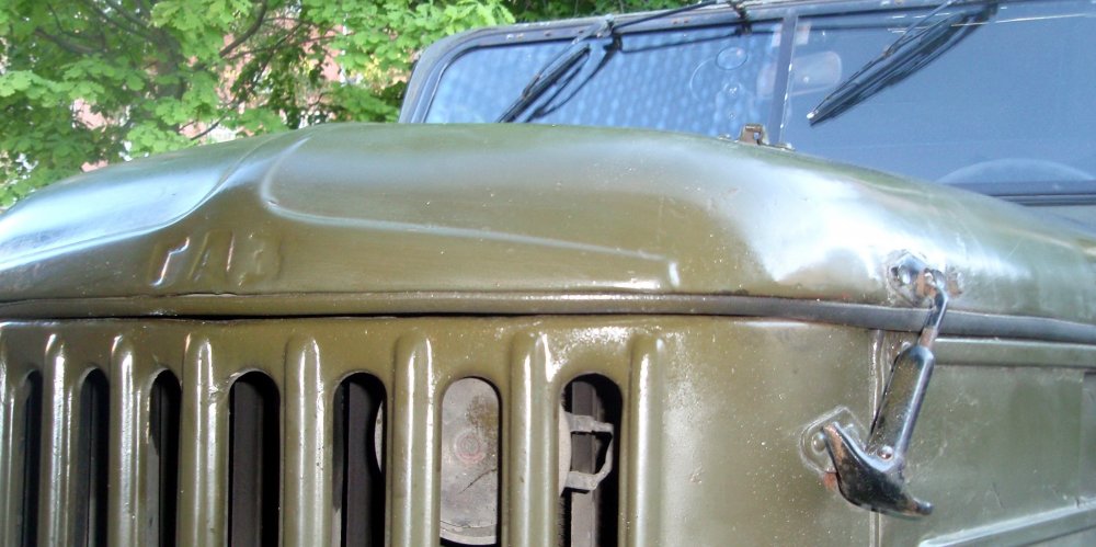

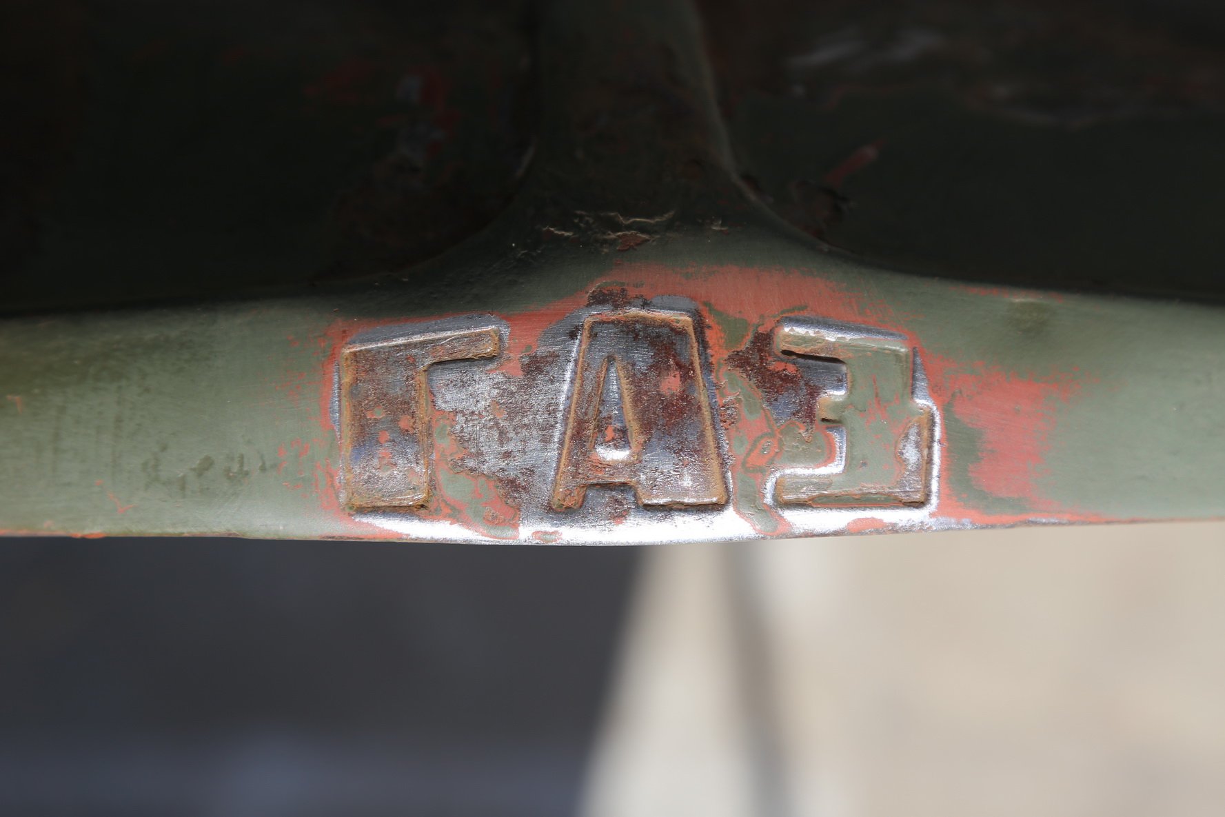

Самый простой способ, найти капот - донор, вырезать оттуда буковку З, перевернуть и вварить на место буковки У, добавить немного шпатлёвки до нужного результата и вуаля - у тебя капот ГАЗ!;)
А вообще вот объявление с продажей оригинального капота,
https://www.drive2.ru/b/2373747/
купи, отреставрируй и да пребудет с тобой сила! Я так и сделал:

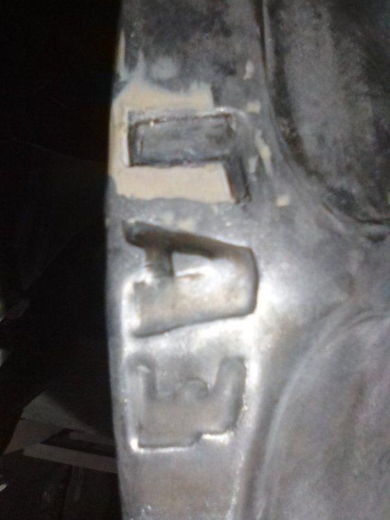

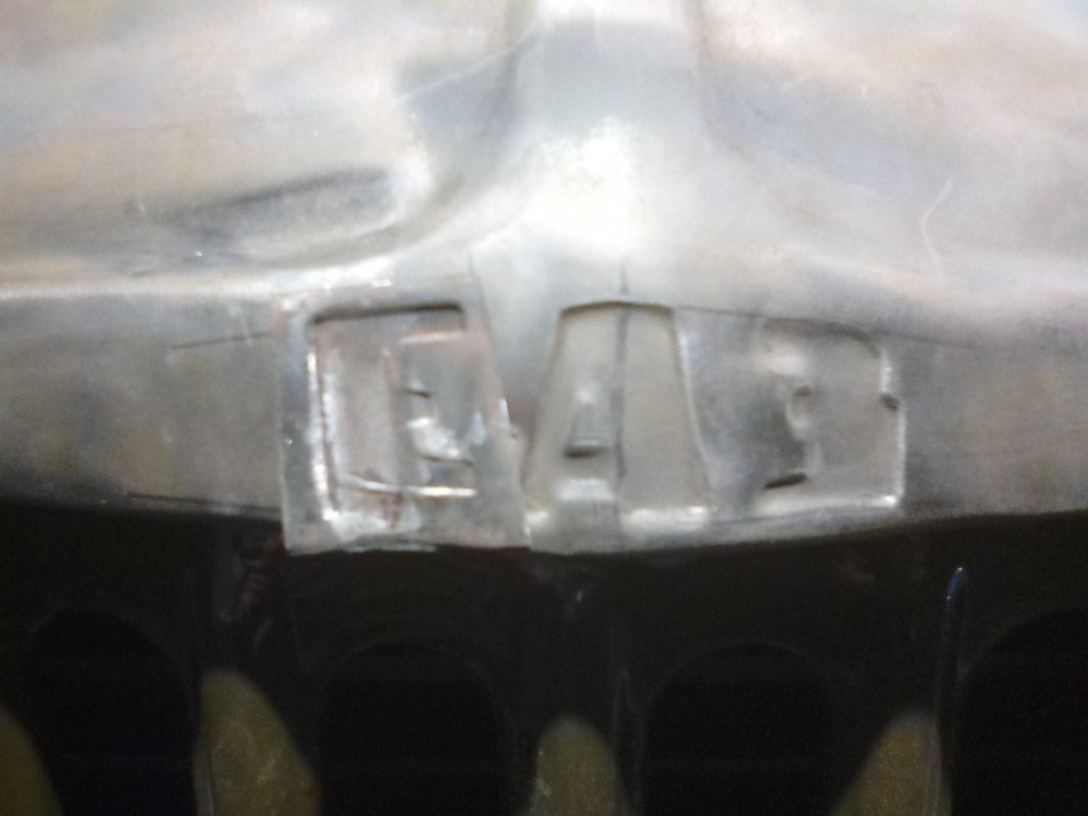

Есть способ проще. Аккуратно выколоткой буковку "У" превращаешь в буковку "Г". Потом лишние вмятости замазываешь стеклошпатом. Шкуришь, подравниваешь дриммелем. Час - полтора не особо тяжелой работы  с перекурами.

Видно что делали :( мне способ со вторым капотом нравится больше.

  22.10.2019 в 05:48, Marat-dol сказал:
Конечно, видно. Процентам двум от общего числа. Которым я всегда отвечаю, что надпись - колхоз. Остальные 98 видят надпись и глубже не лезут. ГАЗ и ГАЗ.
Можно, конечно, было сделать и аккуратнее, но тогда на общем фоне машины идеальная надпись смотрелась бы, как седло на корове. Аппарат же не коллекционный - транспортный.

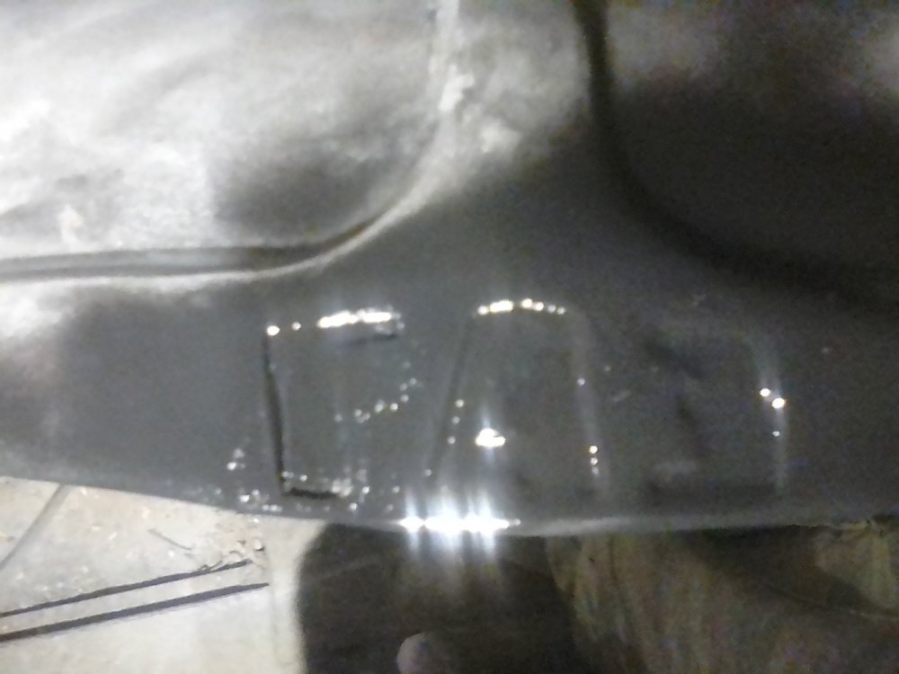

Я брал букву З немного постучал по ней и готово...
Но,из своего опыта скажу-геморно,как то,возни много...

  18.03.2020 в 09:29, макс87 сказал:
Как то сильно низ вправо ушел, относительно буквы З.
