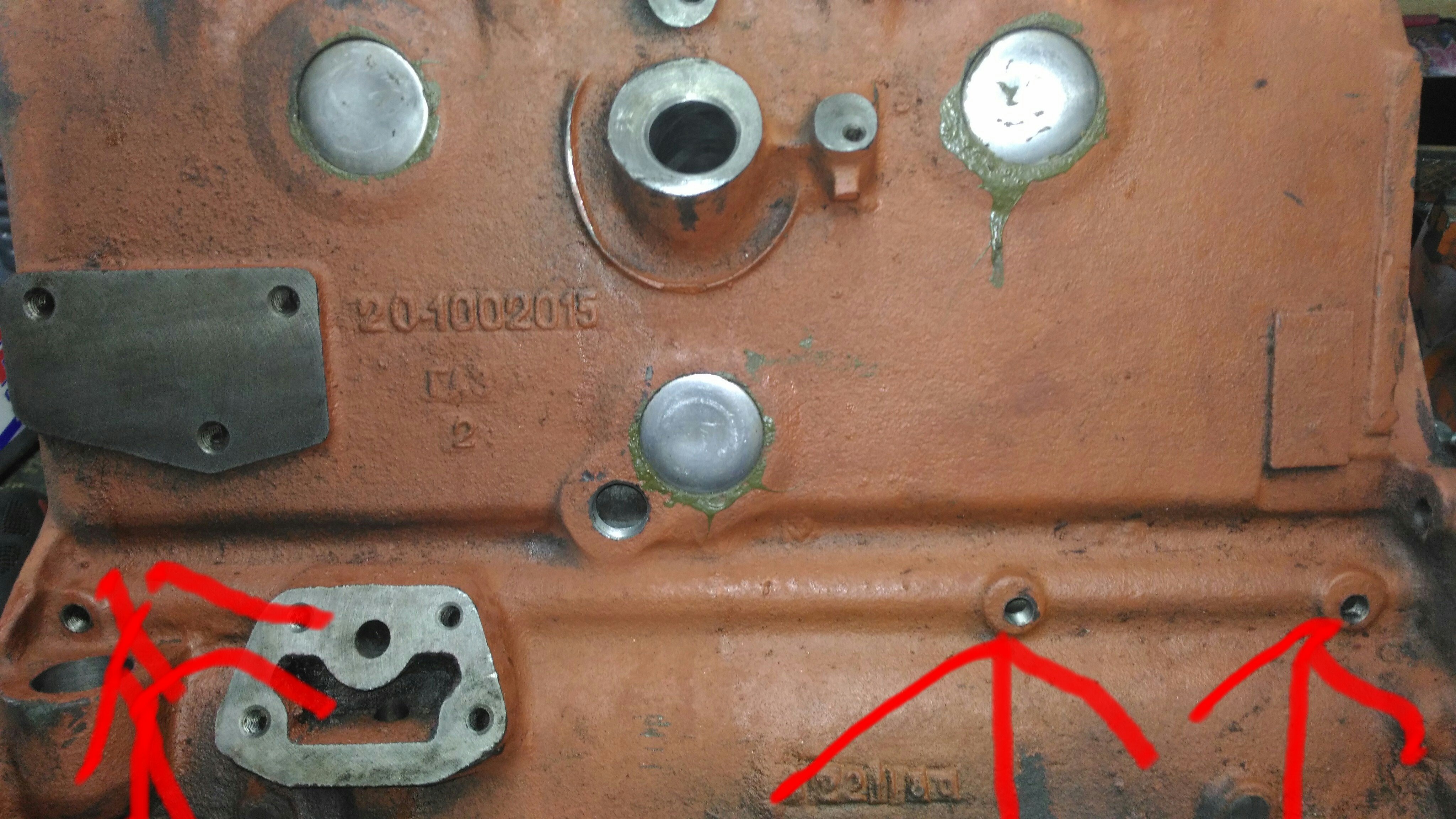

куплю резьбовые пробки-заглушки маслоканала на м20
3 штуки, почтой. стрелки пальцем на экране римовал, сикось накось, ну поди понятно

ну так и купи в магазине ГАЗ, пробка крышки гидронатяжителя ЗМЗ 405, 406, 409, или тебе оригинал надо?
33 минуты назад, -vovan- сказал:
я б знал от чо они подходят, благодарю за подсказку, заеду в лабаз спрошу
Изменено пользователем Гога68
Если уж похожие хочется - наждак и ножовка в помостчь
Но лучше оставить в виде 406, их хотя бы потом выкрутить можно
вид не важен, лишь бы заткнуть
обежал лабазы, нету, не нужны никому, пришломь заказать, но только упаковку 10 шт. 300 руб. один хер дешевле чем гдето 3 купить и почтой отправить
они еще и разны: 406 наружний 6тигранник, 405, 409 внутрений

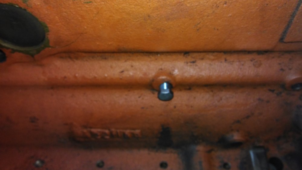

таки вот привезли 406 дв. 262541-п29
