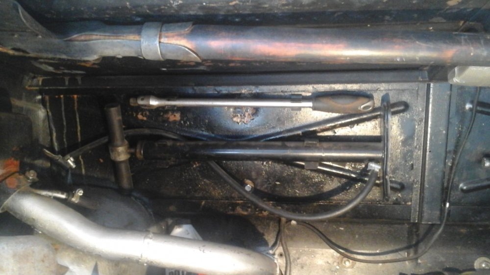

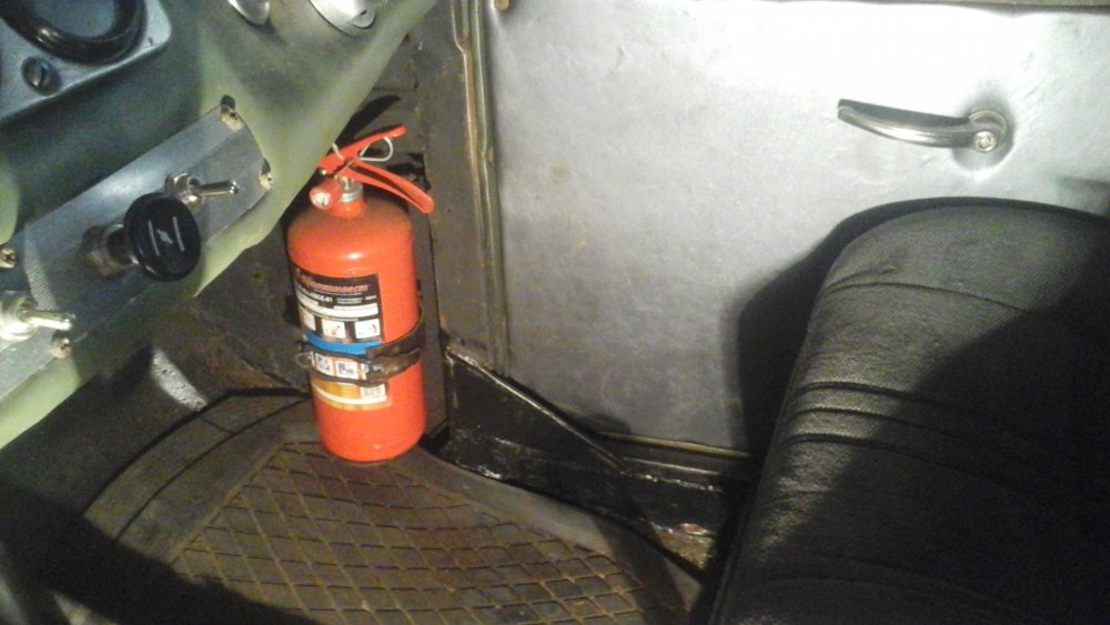

esaul1 1 826 Жалоба Опубликовано: 1 ноября 2019 (изменено) БСЛ-110 ("лопатка саперская")- штатное крепление в багажном отсеке Ашки. На потолке. Топор - в зажимах на черепахе вдоль по ходу движения. Насос - штатное место в багажнике на перегородке. На ней же - монтажка, молоток, удлиненный вороток. Домкрат с воротком справа в багажнике перед аркой. Свечные ключи в моторном отсеке в зажимах. Лямка - в дверце багажника. Переноска - под задним сиденьем сбоку, вместе с прочими мелочами. Огнетушитель - в ногах пассажира на штатном месте. Фонарь и термос - на задней стороне бардачка между сидениями. Нож (который в машине живет) - на боковой стороне бардачка со стороны водителя. Изменено 1 ноября 2019 пользователем esaul1 1 Цитата Поделиться сообщением Ссылка на сообщение Поделиться на других сайтах

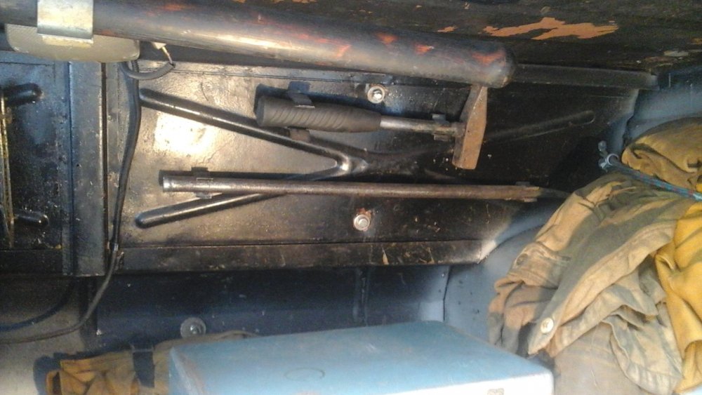

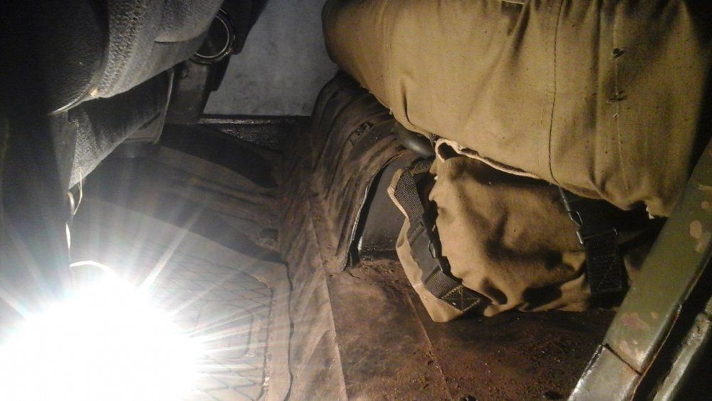

esaul1 1 826 Жалоба Опубликовано: 1 ноября 2019 Вот свечники и топор. Два ключа потому, что у меня мотор 451-й, к четвертой свече длинным ключом неудобно лезть. Остальное - завтра. Цитата Поделиться сообщением Ссылка на сообщение Поделиться на других сайтах

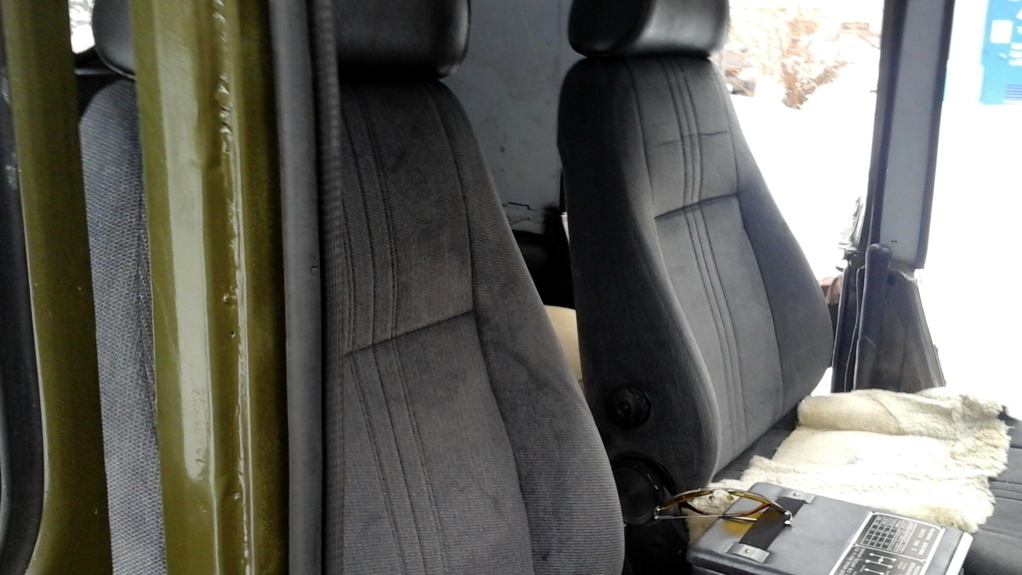

esaul1 1 826 Жалоба Опубликовано: 1 ноября 2019 Тут слегка виден бардачек и расположение пехотной (не саперной!) лопатки. Цитата Поделиться сообщением Ссылка на сообщение Поделиться на других сайтах

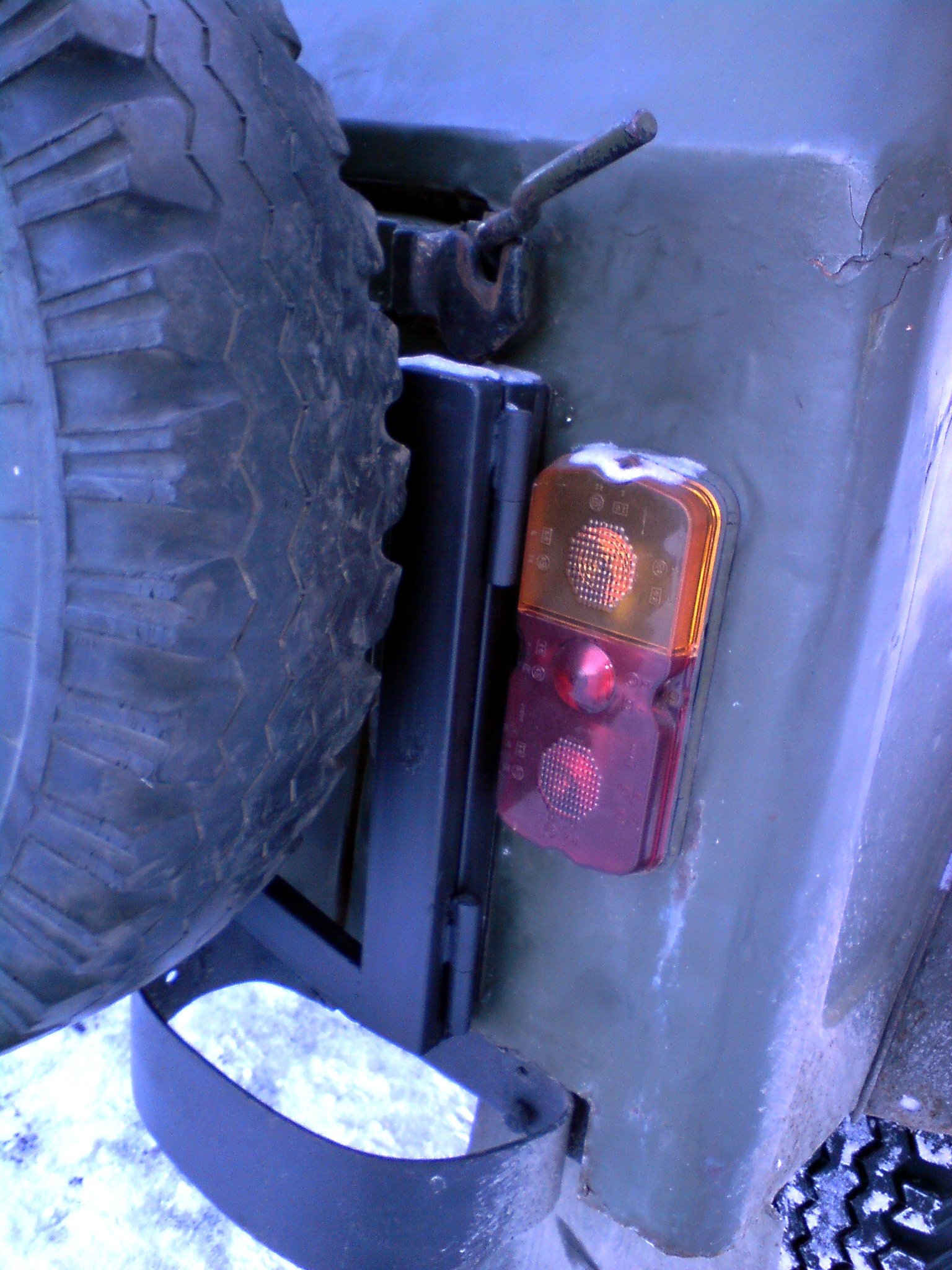

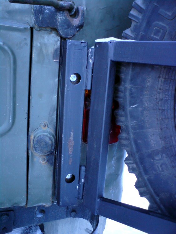

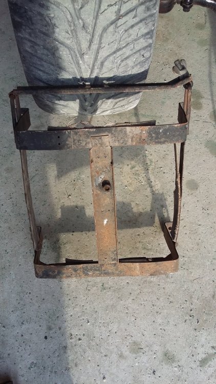

mozddok 243 Жалоба Опубликовано: 1 ноября 2019 Сегодня дали крепление 10 л. канистры и фароискателя, но радовался не долго, куда канистру цеплять, по бокам если установить то крылья мешают, на борт там уже запаску висит. Цитата Поделиться сообщением Ссылка на сообщение Поделиться на других сайтах

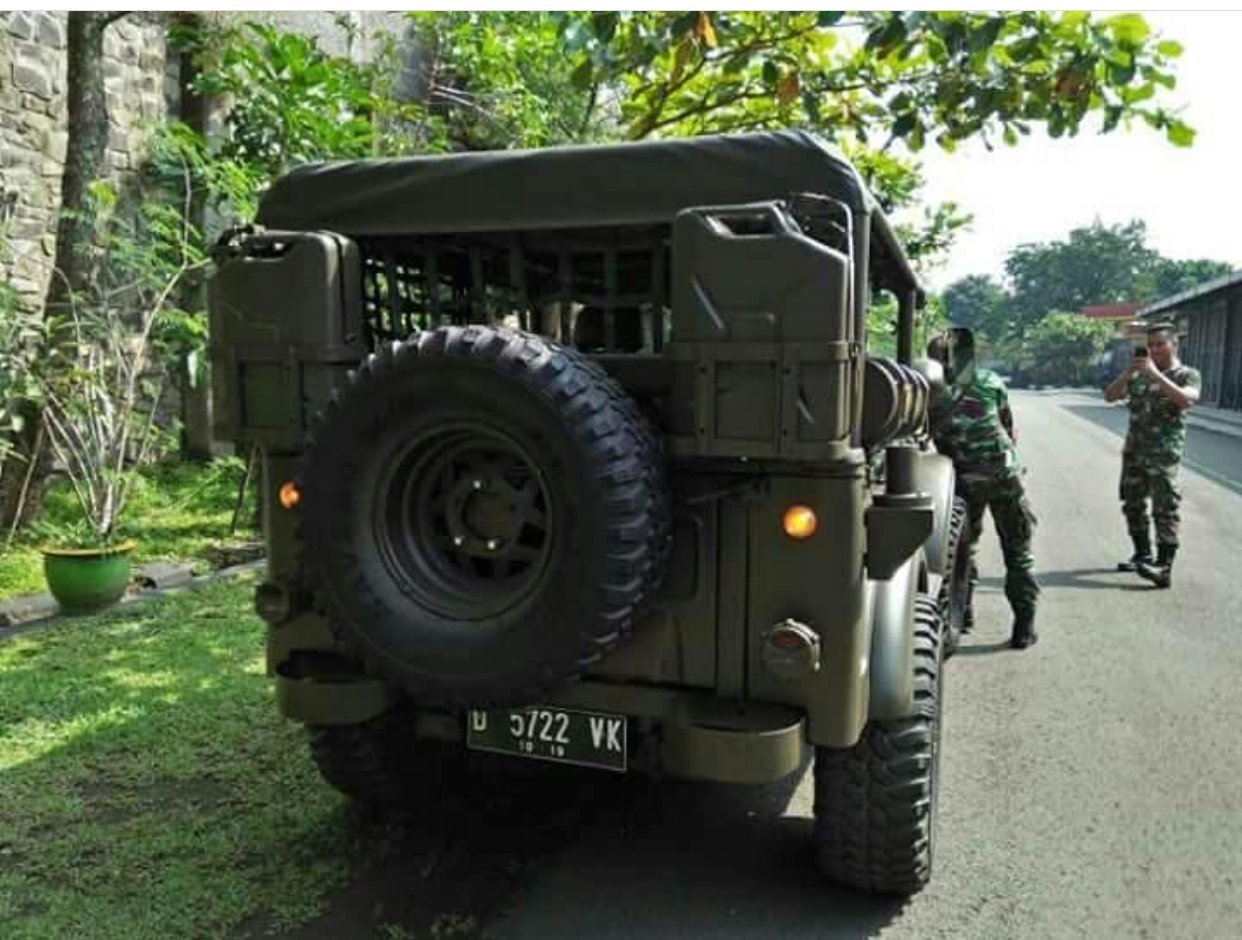

МММ 9 499 Жалоба Опубликовано: 1 ноября 2019 Мест для крепления канистры на ГАЗике - навалом)) Выбирай..)) 2 Цитата Поделиться сообщением Ссылка на сообщение Поделиться на других сайтах

Мурик 5 760 Жалоба Опубликовано: 1 ноября 2019 1 час назад, МММ сказал: Мест для крепления канистры на ГАЗике - навалом)) Выбирай..)) Марат ну куда ты... спугнешь дичь... 1 Цитата Поделиться сообщением Ссылка на сообщение Поделиться на других сайтах
esaul1 1 826 Жалоба Опубликовано: 1 ноября 2019 1 час назад, МММ сказал: Мест для крепления канистры на ГАЗике - навалом) Да, только если какой дурак втюхается на трассе в твою канистру с бензином...... Пусть лучше пустая будет. Для антуражу. Или - со спиртом. Цитата Поделиться сообщением Ссылка на сообщение Поделиться на других сайтах
esaul1 1 826 Жалоба Опубликовано: 1 ноября 2019 3 часа назад, Мурик сказал: Если не найдешь куда вешать, за креплением постою. Мурад, тебе надо? В гараже лежит канистра с креплением, 10 л, ржавеет понапрасну...... Цитата Поделиться сообщением Ссылка на сообщение Поделиться на других сайтах

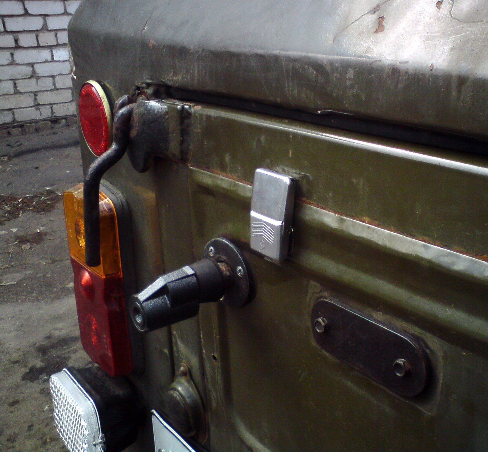

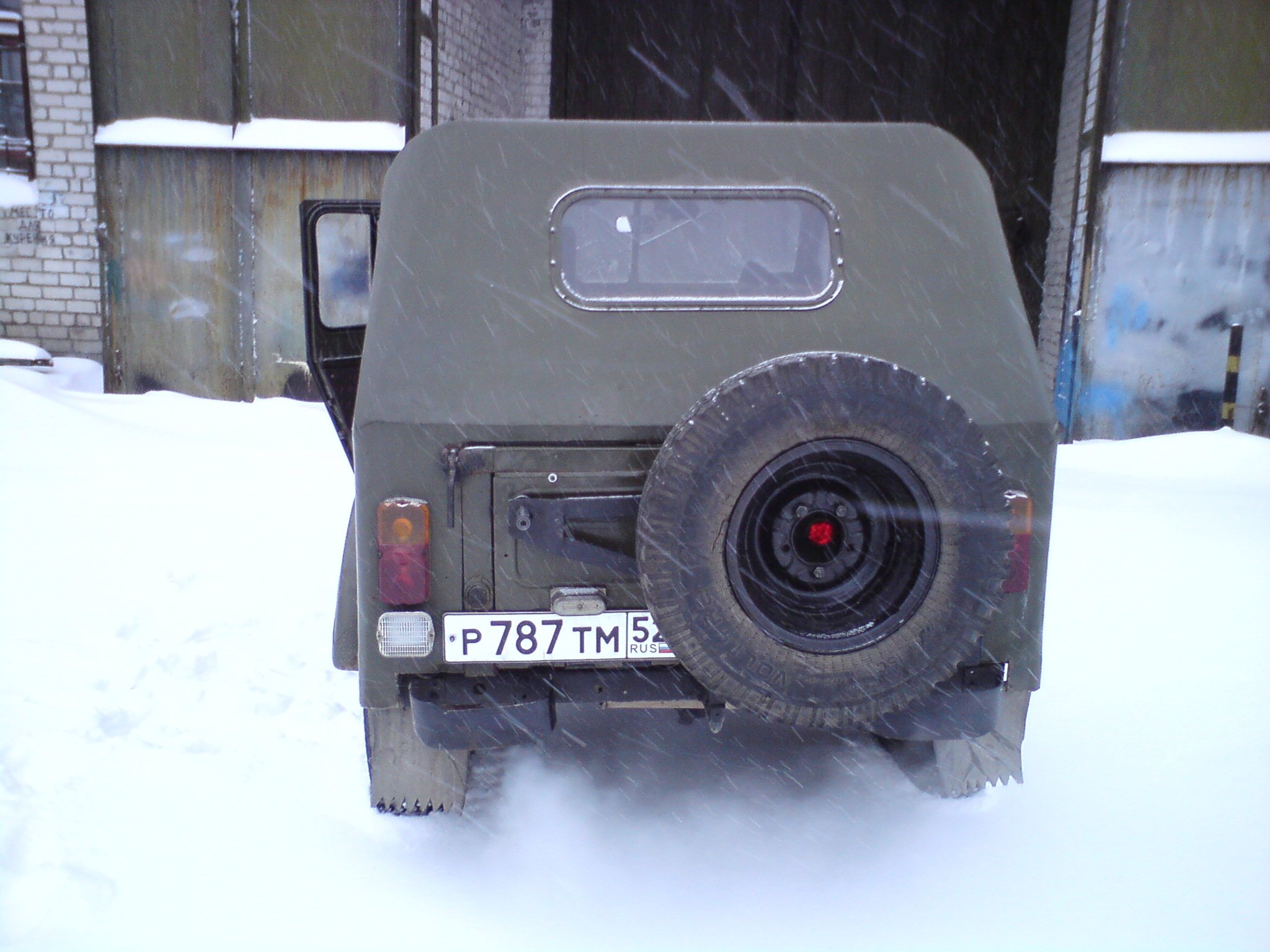

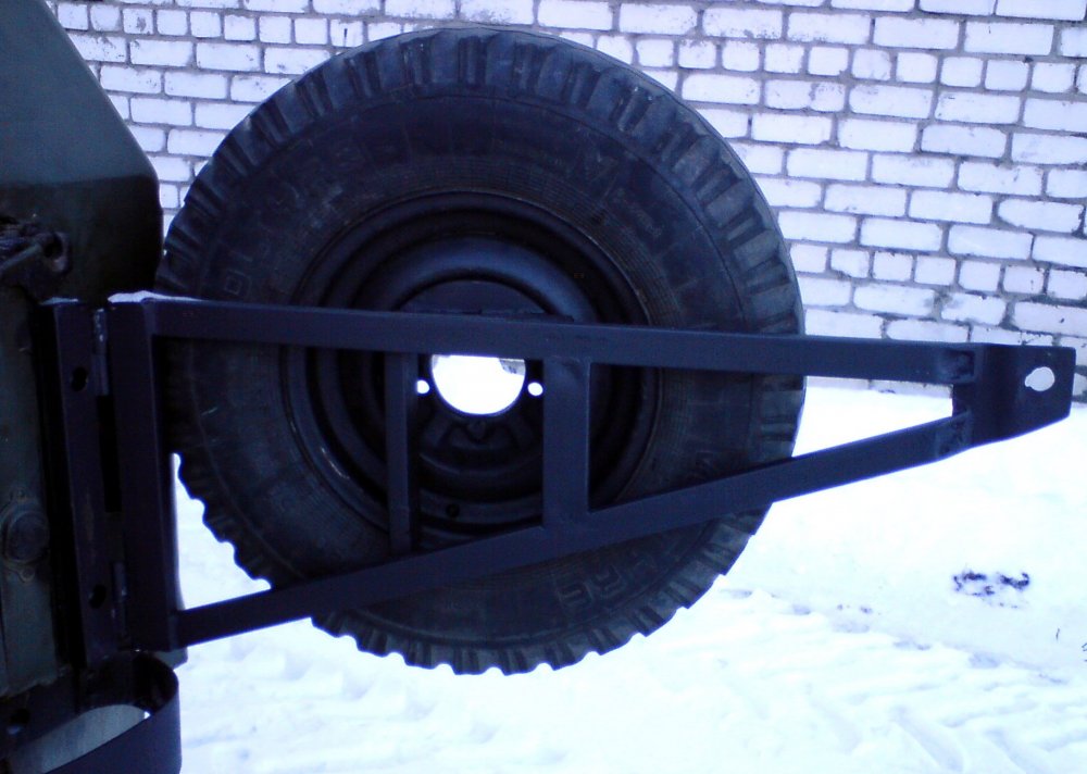

mozddok 243 Жалоба Опубликовано: 1 ноября 2019 1 час назад, МММ сказал: Мест для крепления канистры на ГАЗике - навалом)) Выбирай..)) Ха уже выбрал Там у меня уже круглая канистра стоит, (запаской звать ее) ))) А фото где возле заливной горловины 5-ка стоит десятка не влазеет. 1 Цитата Поделиться сообщением Ссылка на сообщение Поделиться на других сайтах
esaul1 1 826 Жалоба Опубликовано: 1 ноября 2019 Только что, mozddok сказал: Там у меня уже круглая канистра стоит, (запаской звать ее) ))) Хреново стоит. Вот так лучше. 1 Цитата Поделиться сообщением Ссылка на сообщение Поделиться на других сайтах
mozddok 243 Жалоба Опубликовано: 1 ноября 2019 6 минут назад, esaul1 сказал: Хреново стоит. Вот так лучше. Стоит как надо. Ладно спорить не буду. А дверца открывается в борту? Цитата Поделиться сообщением Ссылка на сообщение Поделиться на других сайтах
Мышь 262 Жалоба Опубликовано: 2 ноября 2019 01.11.2019 в 09:51, esaul1 сказал: Вот свечники и топор. Два ключа потому, что у меня мотор 451-й, к четвертой свече длинным ключом неудобно лезть. А от чего зажимы для свечников? Цитата Поделиться сообщением Ссылка на сообщение Поделиться на других сайтах
esaul1 1 826 Жалоба Опубликовано: 2 ноября 2019 (изменено) 17 часов назад, mozddok сказал: .... А дверца открывается в борту? Да, открывается. Поверху стоят три замка ,такие же, как на военных ящиках. Те, что на фото, себя не оправдали. Проржавели. 34 минуты назад, Мышь сказал: А от чего зажимы для свечников? От пластиковых труб. Они по размеру как раз подходят. Сегодня, ввиду срача на дороге, поехал на другой машине, поэтому обещанные фото только в гараже. Бардачек. Сзади видно крепление под термос (от огнетушителя), Огнетушитель, Задняя стенка багажника, Топор, Сумка с переноской и прочим Изменено 2 ноября 2019 пользователем esaul1 2 Цитата Поделиться сообщением Ссылка на сообщение Поделиться на других сайтах
