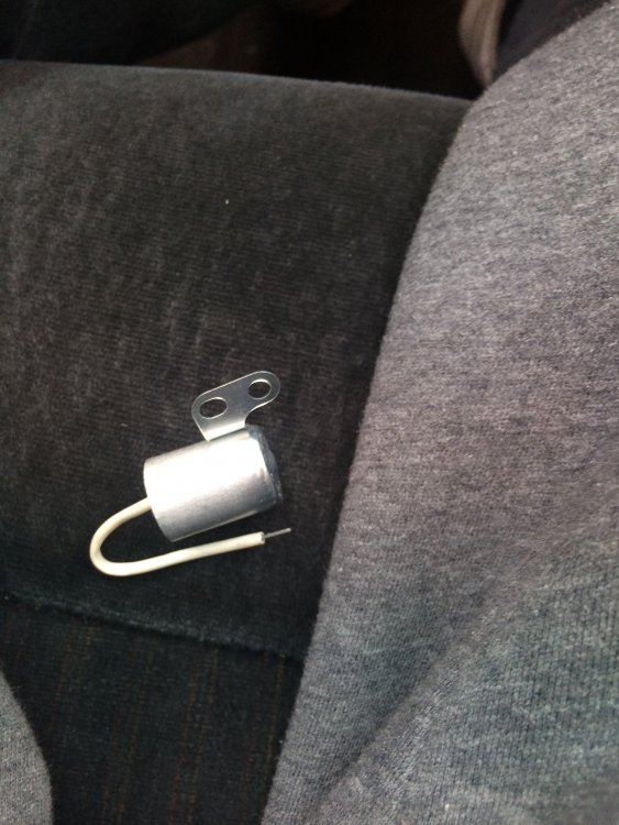

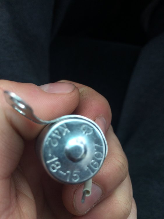

39gaz 3 Жалоба Опубликовано: 1 ноября 2019 (изменено) Товарищи, подойдёт ли такой кондер на трамблер? не могу найти подобный( на конце 15 ), вроде должен, но всё же может кто скажет точно Изменено 1 ноября 2019 пользователем 39gaz Цитата Поделиться сообщением Ссылка на сообщение Поделиться на других сайтах
Федот68 4 293 Жалоба Опубликовано: 1 ноября 2019 (изменено) не парь моск Подойдёт любой Даже бумажный или керамический "радио" - ёмкостью около ( боюсь соврать) 1 мкФ Этот - тока в путь Шо "от жугулей шо от космича шо... Главно - шоп крепёж хоть одного винтика подходил и длины вывода хватало.( не коротило шоп) А вот с катухами современными - засада. Б 115 нормального качества уже не сыскать в продаже.. либо ханьское говно Либо ( чуть получше) Болгарские Они чуть другой компоновки по выводам - не страшно Но горят падлы и те и те. Спасают ( пока) разборки - ещё встречаются 412/2140 космичи на них у нас. Маде ин ЮЭсЭсА - эти ещё внуков переживут.... Такшта если не "для редкой езды" или "для музею" - переходи на зажигание типа 2108 - от жигоклассики такой трамблёр с датчиком имени товарища Холла. Кстати в сборе это зажигание подключается ПРОЩЕ ( по электрике) чем родное с катухой Б115.. Изменено 1 ноября 2019 пользователем Федот68 1 Цитата Поделиться сообщением Ссылка на сообщение Поделиться на других сайтах
39gaz 3 Жалоба Опубликовано: 1 ноября 2019 5 часов назад, Федот68 сказал: не парь моск Подойдёт любой Даже бумажный или керамический "радио" - ёмкостью около ( боюсь соврать) 1 мкФ Этот - тока в путь Шо "от жугулей шо от космича шо... Главно - шоп крепёж хоть одного винтика подходил и длины вывода хватало.( не коротило шоп) А вот с катухами современными - засада. Б 115 нормального качества уже не сыскать в продаже.. либо ханьское говно Либо ( чуть получше) Болгарские Они чуть другой компоновки по выводам - не страшно Но горят падлы и те и те. Спасают ( пока) разборки - ещё встречаются 412/2140 космичи на них у нас. Маде ин ЮЭсЭсА - эти ещё внуков переживут.... Такшта если не "для редкой езды" или "для музею" - переходи на зажигание типа 2108 - от жигоклассики такой трамблёр с датчиком имени товарища Холла. Кстати в сборе это зажигание подключается ПРОЩЕ ( по электрике) чем родное с катухой Б115.. Кондер зашел, слегка провод покороче был, подогнул а по поводу катушки, электрик прозвонил, сказал мертвоя, была в машине еще одна, живая, правда по маркировкам немного другая, у нас к сожалению нет разборок русских авто Цитата Поделиться сообщением Ссылка на сообщение Поделиться на других сайтах
39gaz 3 Жалоба Опубликовано: 1 ноября 2019 (изменено) 3 минуты назад, 39gaz сказал: Кондер зашел, слегка провод покороче был, подогнул а по поводу катушки, электрик прозвонил, сказал мертвоя, была в машине еще одна, живая, правда по маркировкам немного другая, у нас к сожалению нет разборок русских авто Машина на ней завелась, правда троит, сейчас ищу причину, после завтра электрик соберет новое зажигание на аудюшной катушки, там уже будем дальше рулить-искать Изменено 1 ноября 2019 пользователем 39gaz Цитата Поделиться сообщением Ссылка на сообщение Поделиться на других сайтах
