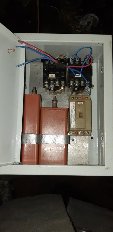

Midved 334 Жалоба Опубликовано: 11 ноября 2019 (изменено) Пока собираю из того что есть в гараже, частотник 220/380 попозже может куплю или попадется по случаю. А пока из ссср бесплатно ящик конденсаторов , двухкнопочный пульт и два пускателя. Сейчас ищу другой шпиндель, под км2. Изменено 11 ноября 2019 пользователем Midved Цитата Поделиться сообщением Ссылка на сообщение Поделиться на других сайтах
Гога68 1 285 Жалоба Опубликовано: 11 ноября 2019 кондерами не поделишся? Цитата Поделиться сообщением Ссылка на сообщение Поделиться на других сайтах
Midved 334 Жалоба Опубликовано: 11 ноября 2019 Большими не могу , еще компрессор СО-7б подключать. Мелкие по 4- 10 мкф останутся наверно. Цитата Поделиться сообщением Ссылка на сообщение Поделиться на других сайтах
Midved 334 Жалоба Опубликовано: 11 ноября 2019 Цитата Поделиться сообщением Ссылка на сообщение Поделиться на других сайтах
Midved 334 Жалоба Опубликовано: 11 ноября 2019 Пока поставил 60мкф, думаю хватит , если что мосто оставил еще под 10мкф. Пусковой если понадобится возьму электролит, на пуск расходовать мгб слишком накладно с точки зрения места Цитата Поделиться сообщением Ссылка на сообщение Поделиться на других сайтах
Midved 334 Жалоба Опубликовано: 11 ноября 2019 С катушками пускателей косячек вышел, они на 380, а надо на 220. Цитата Поделиться сообщением Ссылка на сообщение Поделиться на других сайтах
Гога68 1 285 Жалоба Опубликовано: 12 ноября 2019 13 часов назад, Midved сказал: Большими не могу , еще компрессор СО-7б подключать. Мелкие по 4- 10 мкф останутся наверно. по 10-20 мкф то лучше, только много надо: 70 мкф на 1 квт на рабочую и 70-140 мкф на пусковую Цитата Поделиться сообщением Ссылка на сообщение Поделиться на других сайтах

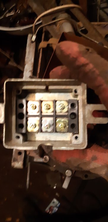

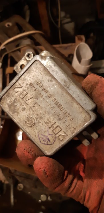

Midved 334 Жалоба Опубликовано: 19 ноября 2019 Так железных распредкоробок сейчас нет в продаже приспособил корпус реле регулятора. В него вставил шестиконтактный винтовой разьем, который удобно расключать на треугольник. Цитата Поделиться сообщением Ссылка на сообщение Поделиться на других сайтах
