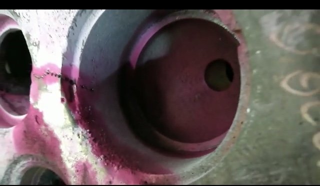

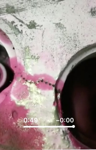

asaratov@gmail.com 23 Жалоба Опубликовано: 25 ноября 2019 25 минут назад, asaratov@gmail.com сказал: Надеюсь у мастеров в Самаре всё-таки получится... Вижу специалистов по чугунным ГБЦ мало. Вот фото. Цитата Поделиться сообщением Ссылка на сообщение Поделиться на других сайтах
asaratov@gmail.com 23 Жалоба Опубликовано: 25 ноября 2019 5 минут назад, Mers126 сказал: Там трещина в водяной рубашке или камера сгорания? Вот фото, вроде оба варианта. Цитата Поделиться сообщением Ссылка на сообщение Поделиться на других сайтах

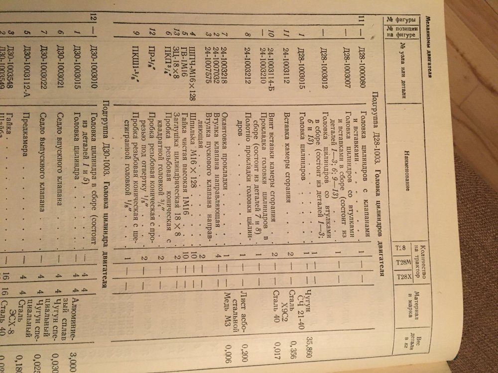

asaratov@gmail.com 23 Жалоба Опубликовано: 25 ноября 2019 23.11.2019 в 22:10, Mers126 сказал: каталожный номер бы её... На фото есть номера, думаю их не вносили в цифровую базу данных. Цитата Поделиться сообщением Ссылка на сообщение Поделиться на других сайтах

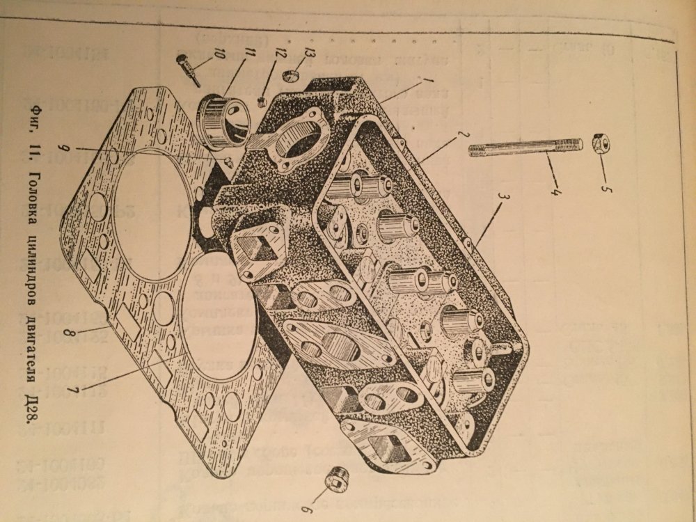

asaratov@gmail.com 23 Жалоба Опубликовано: 25 ноября 2019 На фото есть каталожные номера, может кому то они что то говорят? Цитата Поделиться сообщением Ссылка на сообщение Поделиться на других сайтах

asaratov@gmail.com 23 Жалоба Опубликовано: 25 ноября 2019 1 час назад, Mers126 сказал: Там трещина в водяной рубашке или камера сгорания? По моему оба варианта. Цитата Поделиться сообщением Ссылка на сообщение Поделиться на других сайтах
asaratov@gmail.com 23 Жалоба Опубликовано: 25 ноября 2019 30 минут назад, Mers126 сказал: Варили-то с медяшкой или хз? ХЗ Цитата Поделиться сообщением Ссылка на сообщение Поделиться на других сайтах
Mers126 979 Жалоба Опубликовано: 25 ноября 2019 если по уму сварено - должно работать Цитата Поделиться сообщением Ссылка на сообщение Поделиться на других сайтах
asaratov@gmail.com 23 Жалоба Опубликовано: 25 ноября 2019 Только что, Mers126 сказал: если по уму сварено - должно работать Заварили в одном месте, порвало рядом. Надеюсь рядом рвать будет не до бесконечности... Цитата Поделиться сообщением Ссылка на сообщение Поделиться на других сайтах
Mers126 979 Жалоба Опубликовано: 25 ноября 2019 Сварные с чугуном-то работали раньше? Цитата Поделиться сообщением Ссылка на сообщение Поделиться на других сайтах
asaratov@gmail.com 23 Жалоба Опубликовано: 25 ноября 2019 1 час назад, Mers126 сказал: Сварные с чугуном-то работали раньше? Да Цитата Поделиться сообщением Ссылка на сообщение Поделиться на других сайтах
