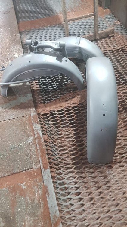

Антон 1 198 Жалоба Опубликовано: 9 января 2020 Ну наконец-то прошли большие праздники......Что сделано? Где мы? буквально до винта разобран мотоцикл. ДВС и КПП увёз в переборку в Ирбит в специализированную контору КБМТС....очень и очень демократичные цены у них.....класс! будем ставить кованую поршневую от АвтоТехнологии под 92-й бензин на 79,0мм заказал: новые импортные сальники вкруг, генератор на 1000 Вт, полиуретан вкруг, амортизаторы MONROE вкруг, пер.дисковый тормоз BREMBO, новую резину.... приступили к гидрообразивной обработке рамы и оперения для последующей покраски.... Цитата Поделиться сообщением Ссылка на сообщение Поделиться на других сайтах
Антон 1 198 Жалоба Опубликовано: 9 января 2020 (изменено) краска отлетает хорошо......в те годы хреново красили))))))) Изменено 9 января 2020 пользователем Антон Цитата Поделиться сообщением Ссылка на сообщение Поделиться на других сайтах

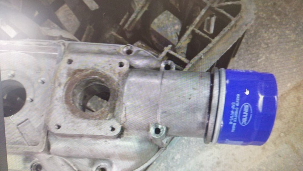

Антон 1 198 Жалоба Опубликовано: 13 января 2020 с целью лучшей очистки и доп. охлаждения применим перех.шайбу под автомобильный маслофильтр: Цитата Поделиться сообщением Ссылка на сообщение Поделиться на других сайтах

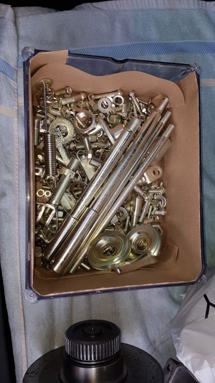

Антон 1 198 Жалоба Опубликовано: 13 января 2020 некоторые детали из цинка Цитата Поделиться сообщением Ссылка на сообщение Поделиться на других сайтах

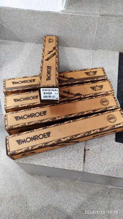

Антон 1 198 Жалоба Опубликовано: 13 января 2020 (изменено) амортизаторы получил ))))))))))))) .....будем их внедрять: Изменено 13 января 2020 пользователем Антон Цитата Поделиться сообщением Ссылка на сообщение Поделиться на других сайтах

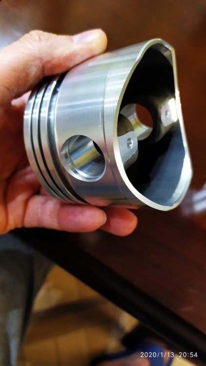

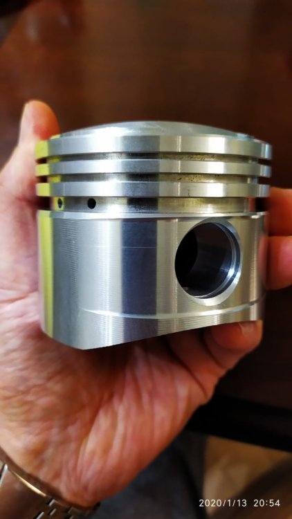

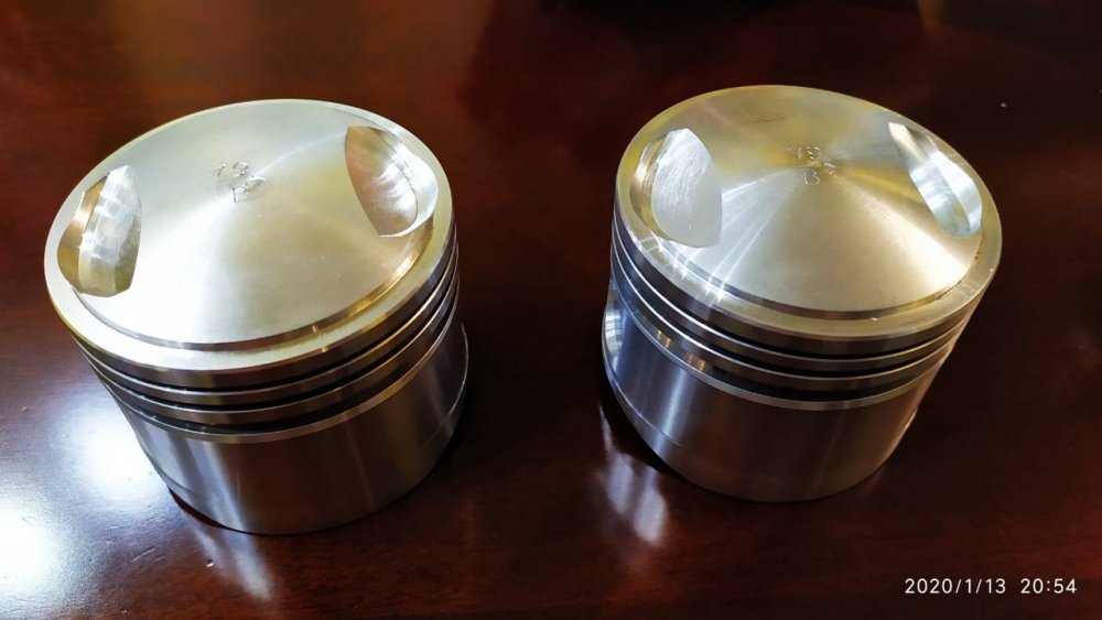

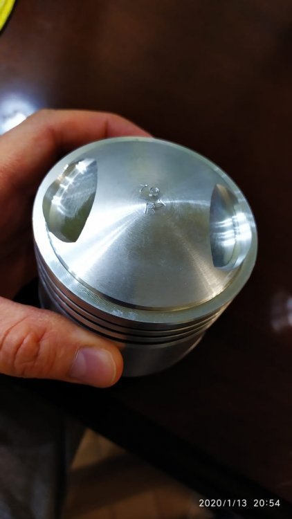

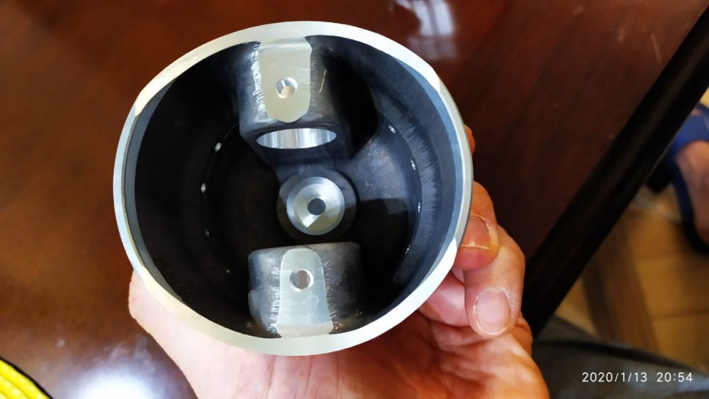

Антон 1 198 Жалоба Опубликовано: 13 января 2020 получил посылку с коваными поршнями на 79,0мм под 92й бензин (Производства "Автотехнология")......ждём пальцы и кольца и взвесим..... Цитата Поделиться сообщением Ссылка на сообщение Поделиться на других сайтах

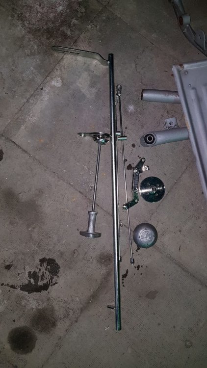

Антон 1 198 Жалоба Опубликовано: 15 января 2020 продолжаем.... Цитата Поделиться сообщением Ссылка на сообщение Поделиться на других сайтах
