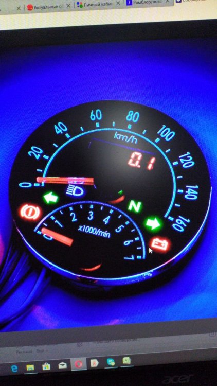

Антон 1 198 Жалоба Опубликовано: 18 января 2020 мой будущий электр. спидометр: - Цифровой спидометр- цифровой тахометр- одометр общий 99999км, суточный 9999.9 км- 6 индикаторов:Повороты, нейтраль, дальний свет, заряд, бенз, индикатор "!"Дополнительные функия:- вольтметр- замер максимальной скорости- замер времени разгона 0-100 км / чВ комплекте:Сам прибор, датчик скорости, магнит, кнопка, инструкция.Диаметр шкалы - 77мм - помещается в большинство всех штатных корпусов. 1 Цитата Поделиться сообщением Ссылка на сообщение Поделиться на других сайтах

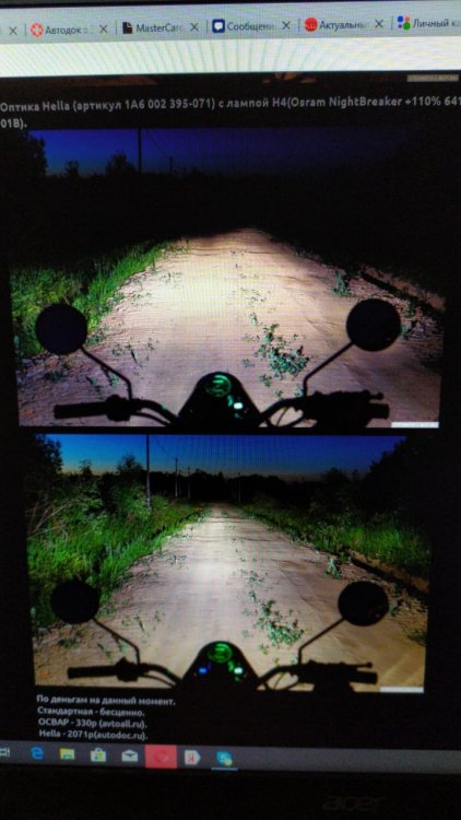

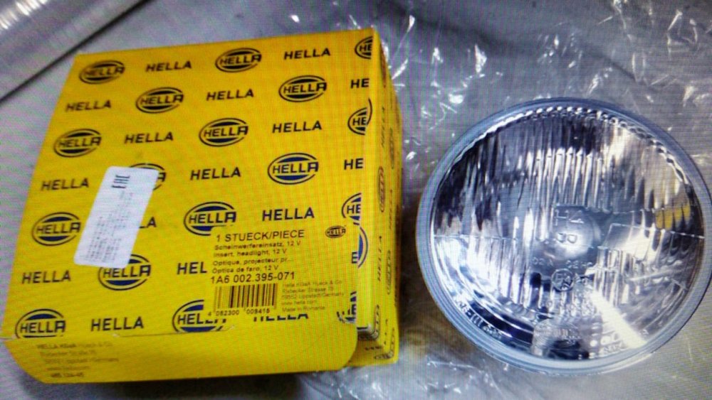

Антон 1 198 Жалоба Опубликовано: 20 января 2020 штатная головная фара ФГ-137Б с обычной лампой накаливания даёт очень уж посредственный свет((((.....ставить линзованую диодную оптику будет не по стилю...... буду ставить Hella (арт.1А6 002 395-071). Если всё будет отлично, то аналогичные х2шт. установлю и на ГАЗик Цитата Поделиться сообщением Ссылка на сообщение Поделиться на других сайтах

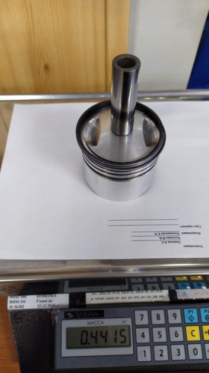

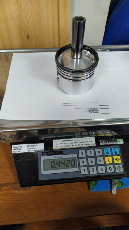

Антон 1 198 Жалоба Опубликовано: 20 января 2020 поршневую взвесили на повереных весах - выявили разницу в 0,5 гр. Думаю это отличный результат. Как считаете, коллеги? Цитата Поделиться сообщением Ссылка на сообщение Поделиться на других сайтах
Виктор1976 403 Жалоба Опубликовано: 20 января 2020 круто Цитата Поделиться сообщением Ссылка на сообщение Поделиться на других сайтах

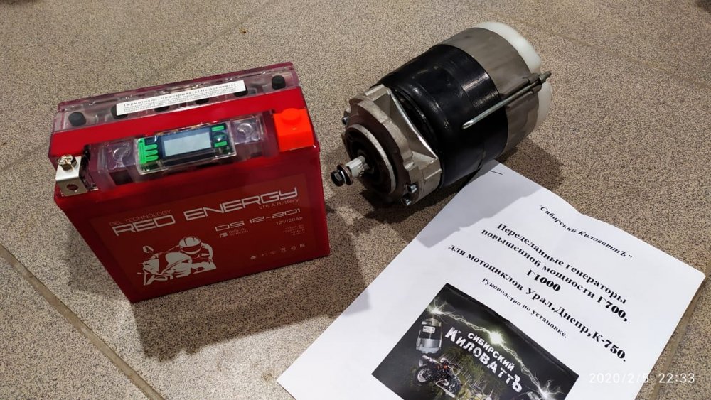

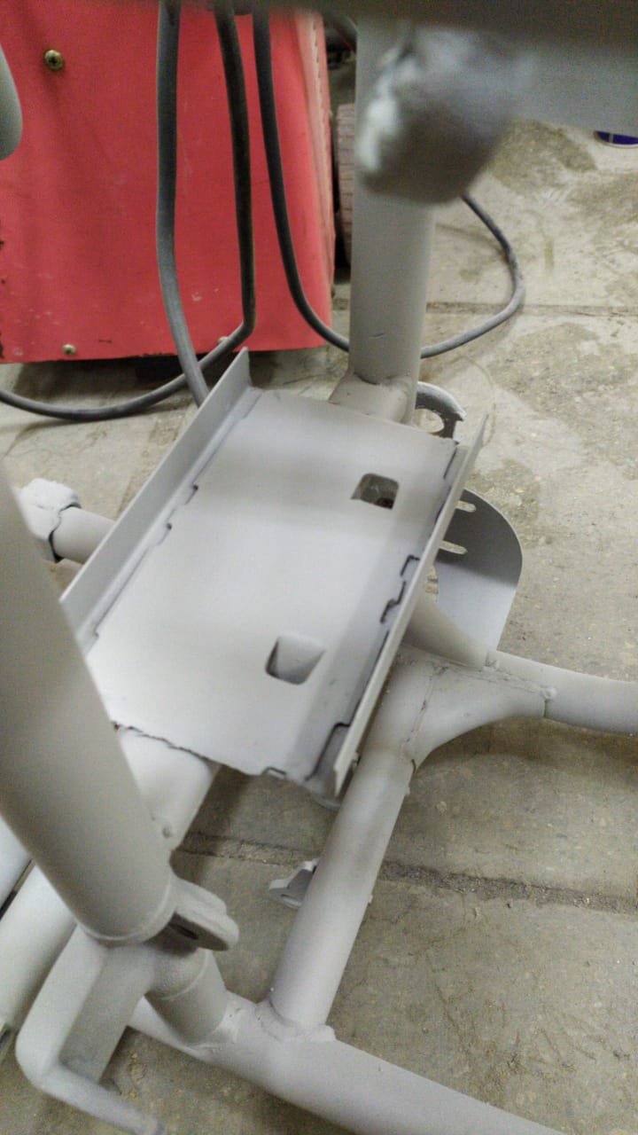

Антон 1 198 Жалоба Опубликовано: 24 января 2020 слегка модернизировали площадку под гелевый аккум. на 20а/ч Цитата Поделиться сообщением Ссылка на сообщение Поделиться на других сайтах
Антон 1 198 Жалоба Опубликовано: 25 января 2020 (изменено) 18.01.2020 в 23:04, Антон сказал: мой будущий электр. спидометр: - Цифровой спидометр- цифровой тахометр- одометр общий 99999км, суточный 9999.9 км- 6 индикаторов:Повороты, нейтраль, дальний свет, заряд, бенз, индикатор "!"Дополнительные функия:- вольтметр- замер максимальной скорости- замер времени разгона 0-100 км / чВ комплекте:Сам прибор, датчик скорости, магнит, кнопка, инструкция.Диаметр шкалы - 77мм - помещается в большинство всех штатных корпусов. этот прибор приобретен в Украине за 72$ и легко м.б. установлен на ГАЗ/УАЗ Изменено 25 января 2020 пользователем Антон 1 Цитата Поделиться сообщением Ссылка на сообщение Поделиться на других сайтах

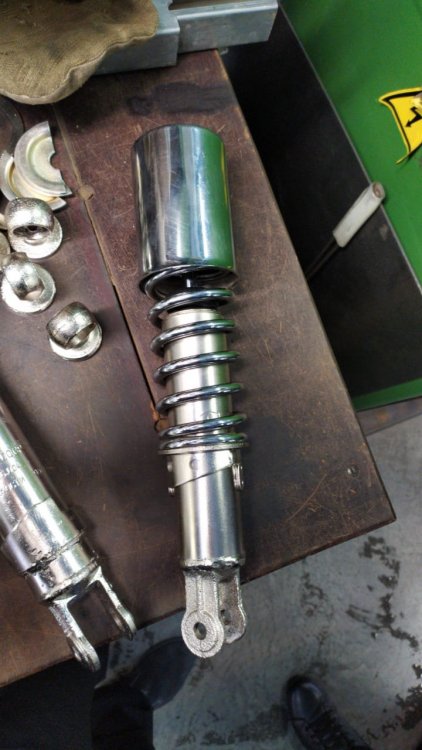

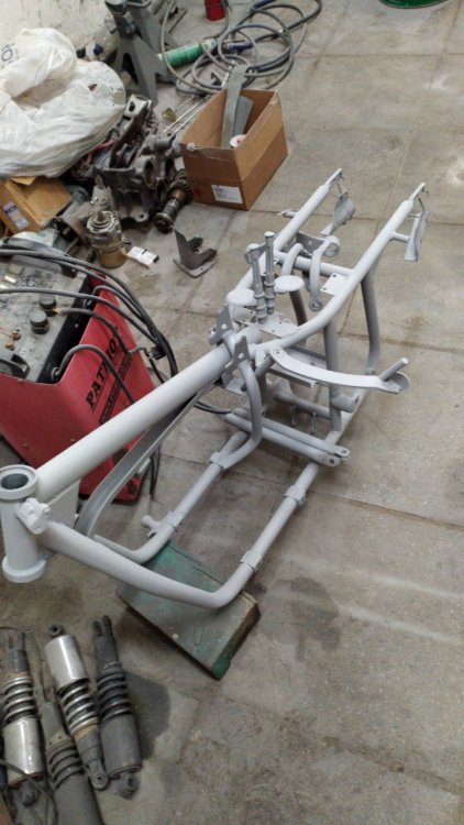

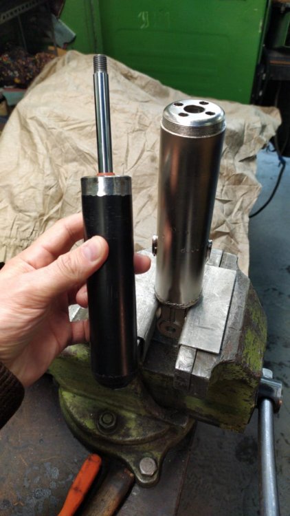

Антон 1 198 Жалоба Опубликовано: 3 февраля 2020 начали внедрять аммортизаторы Монро - отрезали "ненужное", на штоке нарезали резьбу и полученный "вкладыш" устоновим в штатный УРАЛовский амморт. Цитата Поделиться сообщением Ссылка на сообщение Поделиться на других сайтах

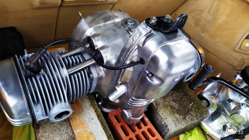

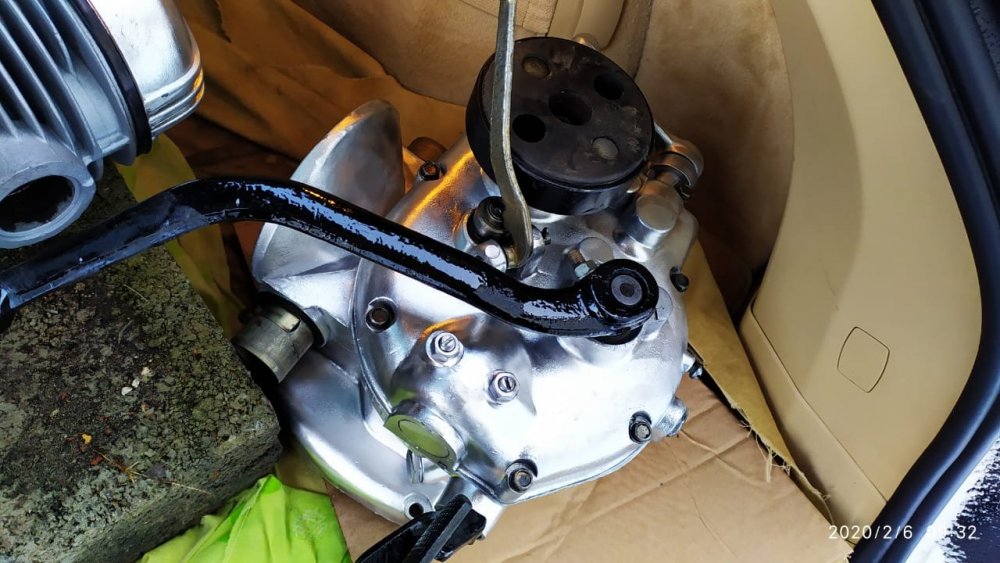

Антон 1 198 Жалоба Опубликовано: 6 февраля 2020 ДВС и КПП готовы к установке - перебраны, отполированы и покрашены (везде импортные подшипники и сальники) 2 Цитата Поделиться сообщением Ссылка на сообщение Поделиться на других сайтах

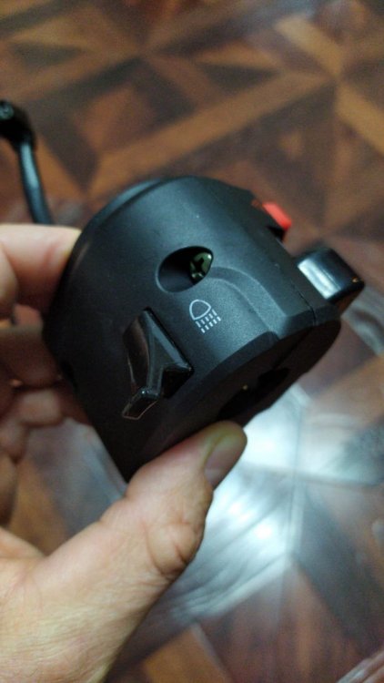

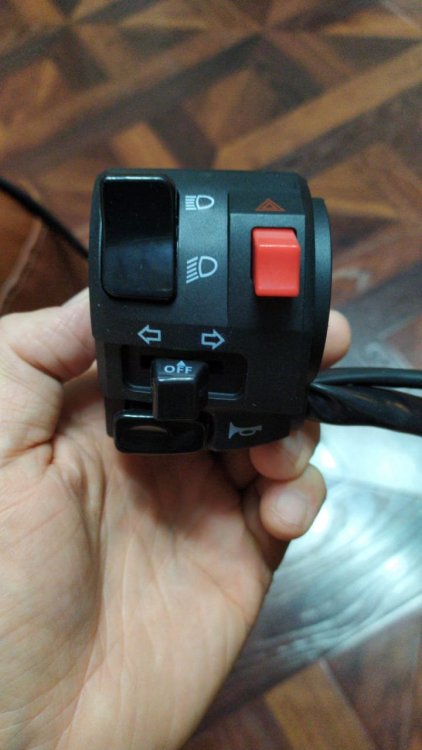

Антон 1 198 Жалоба Опубликовано: 13 февраля 2020 али-экспресс рулит Цитата Поделиться сообщением Ссылка на сообщение Поделиться на других сайтах
speedoff 3 814 Жалоба Опубликовано: 13 февраля 2020 1 час назад, Антон сказал: али-экспресс рулит Во многом кроме качества. Тут лотерея - как повезёт Цитата Поделиться сообщением Ссылка на сообщение Поделиться на других сайтах

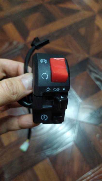

Антон 1 198 Жалоба Опубликовано: 14 февраля 2020 10 часов назад, speedoff сказал: Во многом кроме качества. Тут лотерея - как повезёт абсолютно согласен на все 100% стоимость этих пультов - 1100 руб. за подобные в Ирбите попросили 10тыс.руб. я решил рискнуть - пришли весьма достойного качества изделия. Заказал ещё такой же комплект коллеге по палате "мото". Цитата Поделиться сообщением Ссылка на сообщение Поделиться на других сайтах

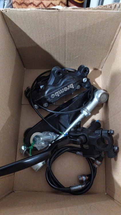

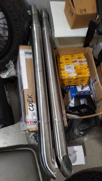

Антон 1 198 Жалоба Опубликовано: 15 марта 2020 наконец-то дождался глушителей и элементы тормоза для пер.колеса... Цитата Поделиться сообщением Ссылка на сообщение Поделиться на других сайтах
