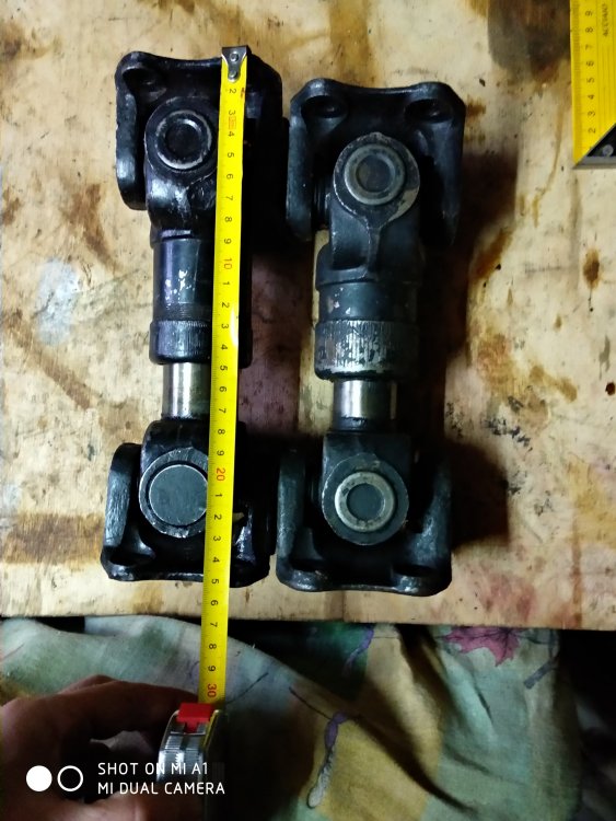

Владимир Костромич 16 Жалоба Опубликовано: 4 января 2020 Суть такова: достались два промкардана, со слов бывших владельцев от 69. Оба в сжатом состоянии 220 мм, а в разжатом один 241 другой 255.И вообще внутренняя труба разного диаметра. Какой лучше поставить и почему такая разница в полтора см, Заранее благодарен за советы Цитата Поделиться сообщением Ссылка на сообщение Поделиться на других сайтах
Алекс 3 945 Жалоба Опубликовано: 4 января 2020 Ставь любой, на вид оба новые. Цитата Поделиться сообщением Ссылка на сообщение Поделиться на других сайтах
Саша Вии 786 Жалоба Опубликовано: 4 января 2020 У меня в сжатом состоянии получилось 220 в разжатом 245 . Надо еще смотреть есть ли радиальный люфт шлицевой, даже в абсолюдно новом на вид может это быть, так что новый это вовсе не равно хороший)). Лучше бы его сразу на стенд отнести и проверить. По фото судить бессмысленно. Шлицевую выбирать эвольвентную лучше. Цитата Поделиться сообщением Ссылка на сообщение Поделиться на других сайтах
джон на 69 1 096 Жалоба Опубликовано: 4 января 2020 Я бы поставил тот что длиннее, шлицевая имеет большую площадь соприкосновения, значит должна дольше прожить. Цитата Поделиться сообщением Ссылка на сообщение Поделиться на других сайтах
Unlight 29 Жалоба Опубликовано: 4 января 2020 Вот инфа ктору я брал с разных мест. В итоге считаю верной.. размеры карданов: Передний кардан ГАЗ-69 (69-2203010-А2) - длина в сжатом состоянии 775мм, в разжатом 829мм.. Задний кардан ГАЗ-69 (69-2201010-А2) - длина в сжатом состоянии 675мм, длина в разжатом 729мм. Промежуточный 69-2202010 длина в сжатом 220мм , в разжатом 255мм Цитата Поделиться сообщением Ссылка на сообщение Поделиться на других сайтах

Владимир Костромич 16 Жалоба Опубликовано: 5 января 2020 12 часов назад, Unlight сказал: Добавить еще вот что хочу. Проверено, что много карданов использовали с с/х техники. Я такие чудные крестовины встречал. Даже без масленок. Годов древних, без масленок, на сальниках не металл и внутри идеал. Хз откуда, но факт... Точно блин. Один без масленок и вообще слегка визуально не такой. Может дед в своё время в колхозе с комбайна и приныкал. Поставлю наверное длинный, а второй в запас Цитата Поделиться сообщением Ссылка на сообщение Поделиться на других сайтах
