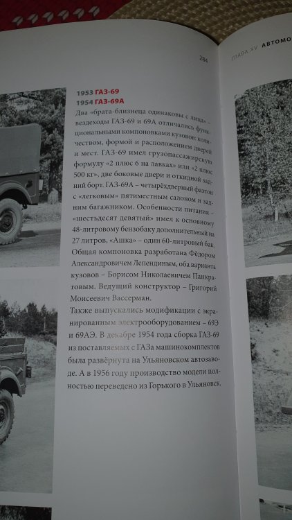

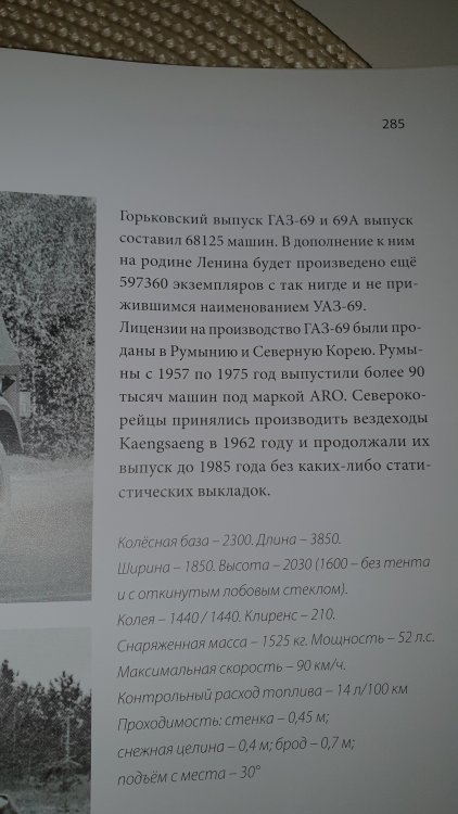

Алекс 3 945 Жалоба Опубликовано: 13 января 2020 Есть от такая тематическая литературка в ней от такая информация 1 Цитата Поделиться сообщением Ссылка на сообщение Поделиться на других сайтах
Алекс 3 945 Жалоба Опубликовано: 13 января 2020 так что до декабря 54-го точно то, что тебя заботит Цитата Поделиться сообщением Ссылка на сообщение Поделиться на других сайтах

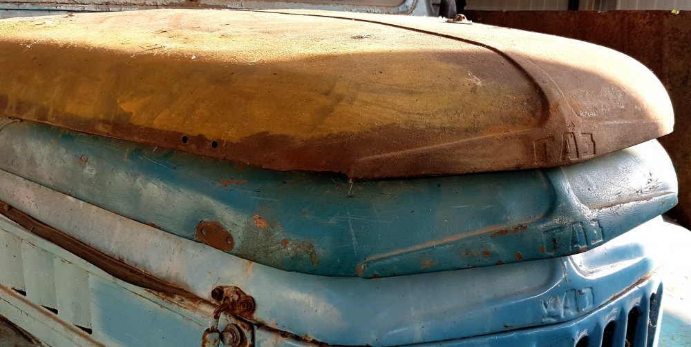

Nostromo 10 Жалоба Опубликовано: 14 января 2020 Спасибо всем за разъяснения. Для себя пока понял одно - чтобы не ошибиться надо разыскивать Газик 53-54 года выпуска (о-о-очень долго, особенно номерной).Так что этим Газовским капотам ещё годами предстоит пылиться в гараже. Цитата Поделиться сообщением Ссылка на сообщение Поделиться на других сайтах

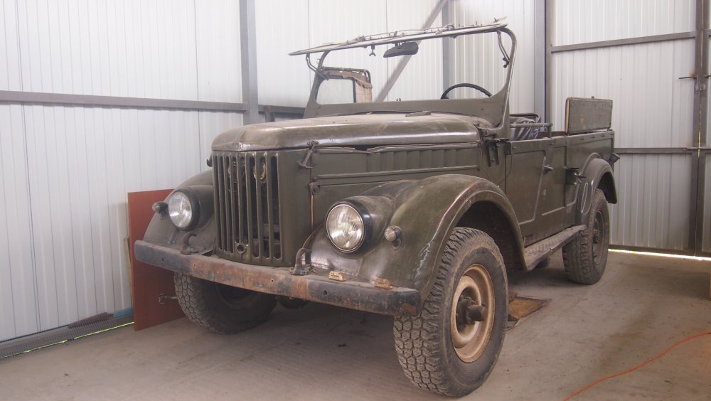

ВладимирВ 3 329 Жалоба Опубликовано: 14 января 2020 А вот виденному мной Газику повезло. Газ 69А, который наверняка многие тут знают, или точно знают его хозяина. Стоит без мотора и переднего моста с 1959 (!) года в частном гараже. Комплектность без утрат. Отличия многих элементов, как например "якорей" капота, видны, если рядом положить поздний. По дверям - ручки и шипы видны сразу, а замки и накладки - неявно, но другие. И так во всем. Другая машина... Цитата Поделиться сообщением Ссылка на сообщение Поделиться на других сайтах
