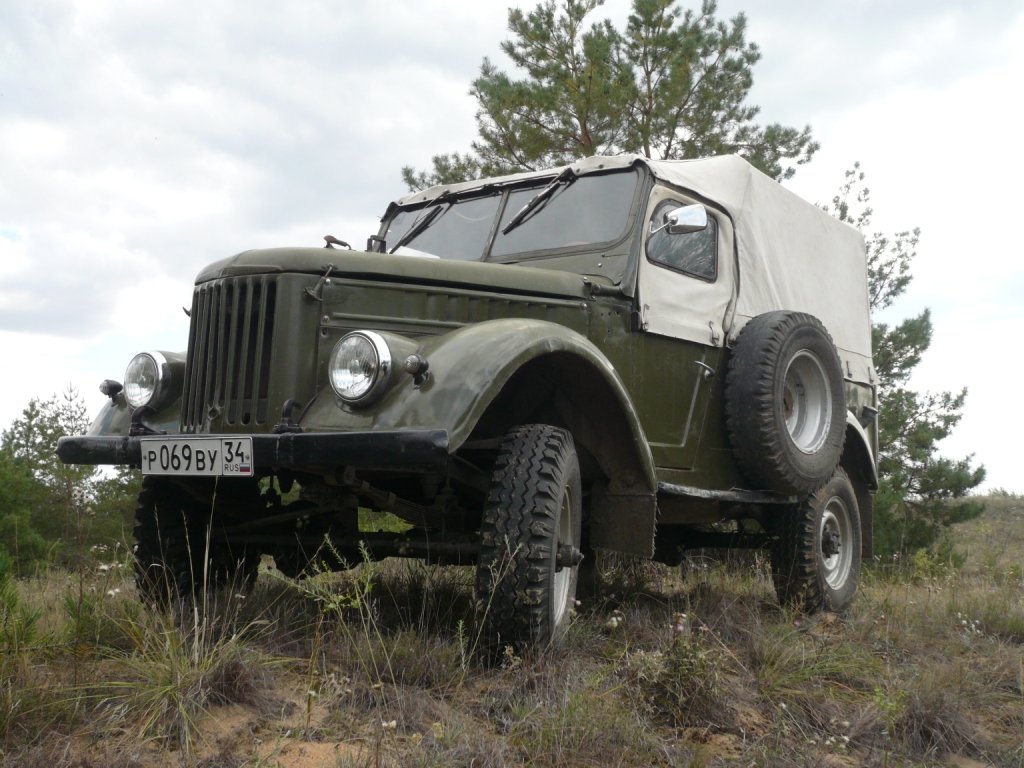

трезвый 407 Жалоба Опубликовано: 28 января 2020 Залепил блок холодной сваркой и решил ездить так, пока не переломиться рама или сдохнет движок. Через 2 - 3 года редких выездов после двухдневной рыбалки в дебрях, Газик вывез нас на асфальт и движок умер. На тот момент уже была подготовлена новая рама. Тагер был разобран ииии..... Собирался он по чуть с перерывами в несколько лет. К слову сказать, помимо него параллельно были еще Газики (состояние уколхоженное), катался на них, но доброго авто не было. На данный момент на новую раму перенесены мосты с перепресованными редукторами и рессоры в состоянии очень хорошем со старого Газика. Гуру по Газикам (Юрием "Протектором") оказана огромная помощь в виде установки ЗМЗ 409 от патриота, с коробкой Даймос и косозубой однорычажной РК. Сейчас он выглядет так. Цитата Поделиться сообщением Ссылка на сообщение Поделиться на других сайтах

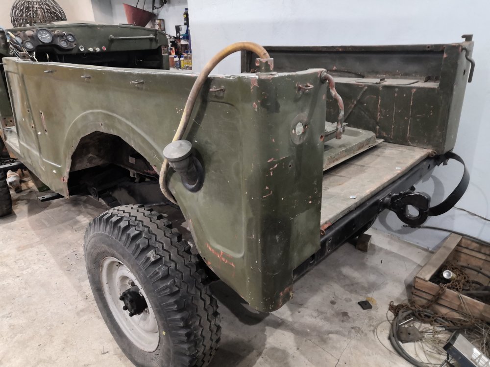

трезвый 407 Жалоба Опубликовано: 28 января 2020 Задача, наконец-то собрать автомобиль на радость мне и моим домочадцам. Что хочу: -ГУР (Уже куплен АДС); -Дисковые тормоза (только спереди или по кругу); -ВУТ и педали от БМВ Е34 (куплено), газулька Патриотовская; -Аммортизаторы телескопы одноходовые масляные; -Кузов оставить оригинальным включая сиденья; -Зеркала (по ним определенности пока нет) ; -Колеса имеются (Тойо опен кантри на дисках r16 от Сузуки. Буду очень благодарен за помощь в применении уже отработанных вариантов на моем Газике. Всегда готов выслушать разные мнения. Хочу предупредить, если для многих какие-то вещи элементарные, то у меня могут возникнуть сложности. Сейчас осмысливаю ход действий. С чего начать, на каком этапе снимать и красить кузов и т. д. Мастера у нас в городке мягко говоря капризные, поэтому буду стараться использовать разные варианты и бросить все силы. 1 Цитата Поделиться сообщением Ссылка на сообщение Поделиться на других сайтах
protector 1 985 Жалоба Опубликовано: 28 января 2020 Вить, извини, что дальше не смог помочь. Всё получится. Кузов я подогнал к штатным крепёжным отверстиям, это уже хорошо. Можно накинуть и подогнать оперение и отдать в покраску. Пока красят, а это больше месяца, готовь шасси. Дисковые тормоза ставь, пока, спереди. Длину карданов подбирай по таблице. Топливный бак нужно думать какой, если с погружным насосом, то от Газели внедрять, если с выносным насосом, от Волги, то думать как внедрить регулятор давления на обратку. Блок управления нужен БОШ и жгут моторный от Хантера Евро-4, без ДМРВ и датчика фаз, это тоже деньги и на разборках они не валяются. Это так, на вскидку. Цитата Поделиться сообщением Ссылка на сообщение Поделиться на других сайтах
трезвый 407 Жалоба Опубликовано: 29 января 2020 Все нормально, ты продолжаешь помогать Видно это должен сделать я..... Говоришь кузов в покраску, а ВУТ с усиливающей пластиной и педалями, наверно надо его приладить? А потом снимать все и красить. Мозги и жгут уже ждут внедрения. Надо сейчас с амортами определиться (фирмы какой) и варить передние и задние верхние кронштейны. Цитата Поделиться сообщением Ссылка на сообщение Поделиться на других сайтах
