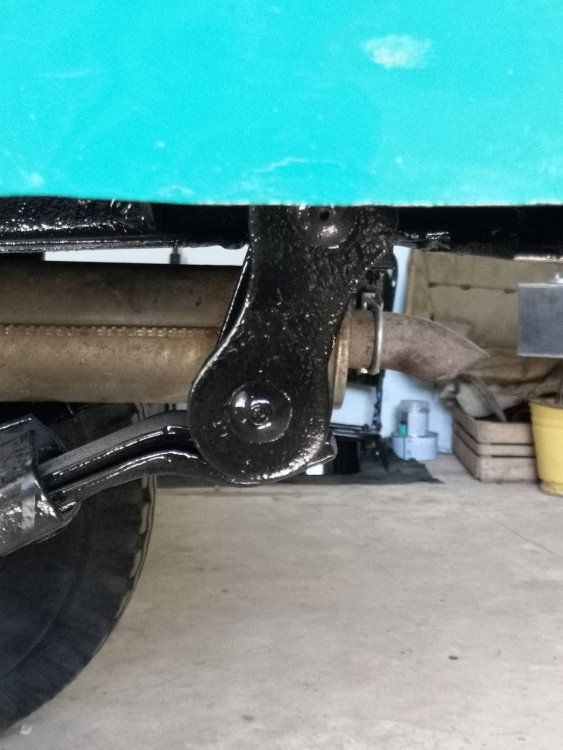

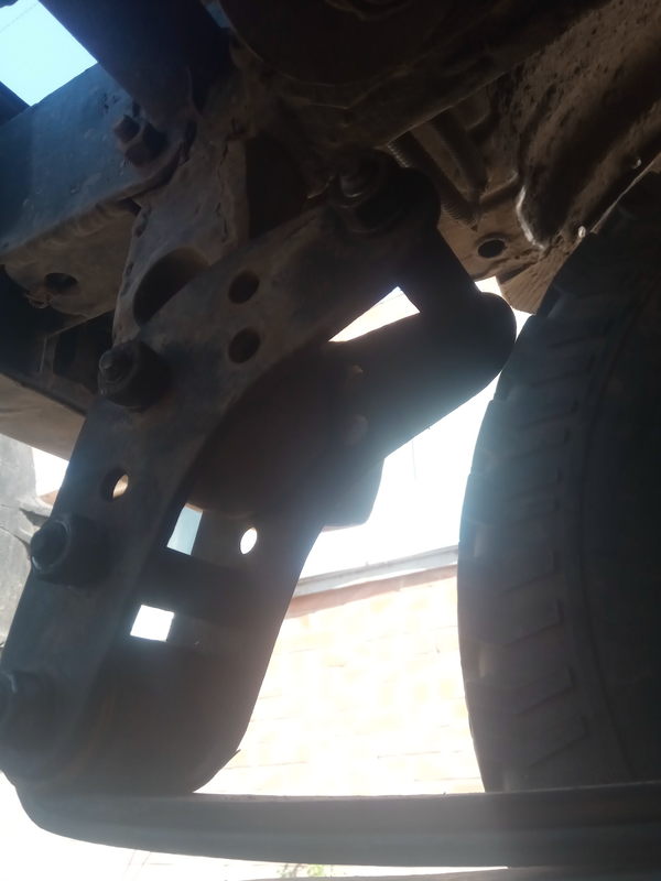

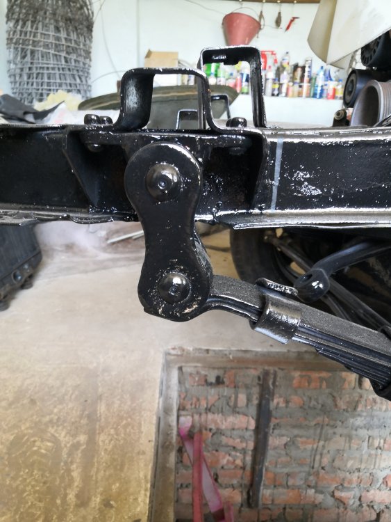

трезвый 407 Жалоба Опубликовано: 11 августа 2020 1 час назад, LexaNeDoma сказал: И вот так сделай. На всякий случай. Помню что для безопасности, на случай... Напомни. Цитата Поделиться сообщением Ссылка на сообщение Поделиться на других сайтах
джон на 69 1 096 Жалоба Опубликовано: 11 августа 2020 Только что, трезвый сказал: Помню что для безопасности, на случай... Напомни. Да ремни безопасности.)) Тебе не надо, у тебя телескопические амортизаторы. 1 Цитата Поделиться сообщением Ссылка на сообщение Поделиться на других сайтах
LexaNeDoma 975 Жалоба Опубликовано: 11 августа 2020 Чтоб серьги на изнанку не вывернулись и кардан не закусило. 1 Цитата Поделиться сообщением Ссылка на сообщение Поделиться на других сайтах
трезвый 407 Жалоба Опубликовано: 11 августа 2020 Обещенные фото. Цитата Поделиться сообщением Ссылка на сообщение Поделиться на других сайтах

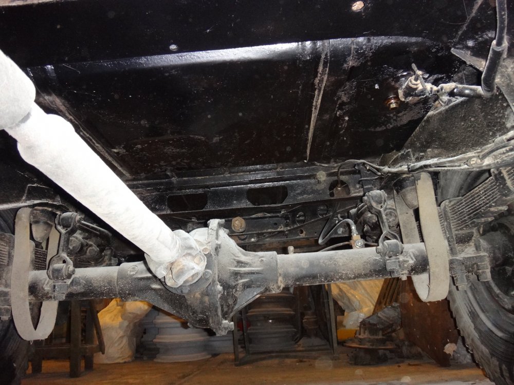

Антон 1 198 Жалоба Опубликовано: 11 августа 2020 1 час назад, Kovalski сказал: У меня на Газике КПП АДС 5 ст.,+РК УАЗ, волговские перепрессовки. Углы на переднем кардане очень большие и все разные, т.е. не благоприятные условия для работы кардана и его шлицевой на лицо. Решил поставить карданы со ШРУСами от Сонды. Углы измерил, результаты отправил в Сонду, подтвердили, что их валы с такими углами работать будут.Пока обкатываю машину, наблюдаю за работой валов - проблем нет, но и пробег не большой около 400 км. Всем доволен. До установки стояла полусинхра, она покороче, передний кардан по шлицевой износился так, что ехать из-за вибраций невозможно было. неплохой вариант......не дешевый, но с миним. трудозатратами. вот неплохой блог по юзанью и доработке УАЗа....см. части 8 и 9 Цитата Поделиться сообщением Ссылка на сообщение Поделиться на других сайтах

Kovalski 88 Жалоба Опубликовано: 11 августа 2020 1 час назад, Антон сказал: неплохой вариант......не дешевый, но с миним. трудозатратами. вот неплохой блог по юзанью и доработке УАЗа....см. части 8 и 9 Спасибо за ссылку на блог, посмотрел 8 и 9 части, затем еще и 25, очень познавательно! Цитата Поделиться сообщением Ссылка на сообщение Поделиться на других сайтах

Федот68 4 297 Жалоба Опубликовано: 11 августа 2020 10 часов назад, Kovalski сказал: У меня на Газике КПП АДС 5 ст.,+РК УАЗ, волговские перепрессовки. Углы на переднем кардане очень большие и все разные, т.е. не благоприятные условия для работы кардана и его шлицевой на лицо. Решил поставить карданы со ШРУСами от Сонды. Углы измерил, результаты отправил в Сонду, подтвердили, что их валы с такими углами работать будут.Пока обкатываю машину, наблюдаю за работой валов - проблем нет, но и пробег не большой около 400 км. Всем доволен. До установки стояла полусинхра, она покороче, передний кардан по шлицевой износился так, что ехать из-за вибраций невозможно было. Скажу гадость Главный недостаток ШРУСов против крестовин - их подлая внезапная кончина. И , если шрус в приводе переднего колеса предупреждает о скорой смерти щелчками на предельных углах работы... То когда он в карданном валу... Просто перестает передавать момент. Недаром те, кто ездит по бездору и далеко от дома на Нивах - переходят на "классические" крестовины. Особенно пятая - на промвалу. Крестовина будет грохотать . Но , грохоча - до дому довезёт. А шрус - просто превращает авто в недвижимость. Ладно - кардан привода моста. На втором есть шанс до дому дохромать. А промвал - никаких шрусов. Только крестовины. Ну -еще "бублики"( как у жигоклассики или нивы.) Цитата Поделиться сообщением Ссылка на сообщение Поделиться на других сайтах

Kovalski 88 Жалоба Опубликовано: 12 августа 2020 12 часов назад, Федот68 сказал: Скажу гадость Главный недостаток ШРУСов против крестовин - их подлая внезапная кончина. Не агитирую за ШРУСы, пока сам пробую)) На данный момент у меня и передний задний на ШРУСах. Были мысли оставить задний вал крестовинами, обратился в Таткардан - есть у меня какой-то длинный уазовский кардан, еще времен СССР новый, выкатили ценник в районе 8тр за "укоротить и отбалансировать", сондовский кардан вышел в районе 7, но победило желание прикрутить к газику инородную железку и получить опыт))) Цитата Поделиться сообщением Ссылка на сообщение Поделиться на других сайтах
Казак-берег 26 Жалоба Опубликовано: 12 августа 2020 Нормальный токарь карданы укорачивает-удлиняет без всяких разных балансировок. 1 Цитата Поделиться сообщением Ссылка на сообщение Поделиться на других сайтах
Антон 1 198 Жалоба Опубликовано: 12 августа 2020 5 минут назад, Казак-берег сказал: Нормальный токарь карданы укорачивает-удлиняет без всяких разных балансировок. с нормальными токарями щас беда.....вымирающий вид. балансировка нужна - это факт. 1 Цитата Поделиться сообщением Ссылка на сообщение Поделиться на других сайтах
Казак-берег 26 Жалоба Опубликовано: 12 августа 2020 2 минуты назад, Антон сказал: балансировка нужна - это факт. Это когда не знаешь как правильно делать. Ну и разумеется до этого кардан должен быть с балансировкой. 1 Цитата Поделиться сообщением Ссылка на сообщение Поделиться на других сайтах
Антон 1 198 Жалоба Опубликовано: 12 августа 2020 36 минут назад, Казак-берег сказал: Это когда не знаешь как правильно делать. Ну и разумеется до этого кардан должен быть с балансировкой. это всегда.....просто у каждого свои уровни требований к качеству. Цитата Поделиться сообщением Ссылка на сообщение Поделиться на других сайтах
Казак-берег 26 Жалоба Опубликовано: 12 августа 2020 2 часа назад, Антон сказал: это всегда.... Да ну? Ты себе слабо представляешь какие части кардана влияют на балансировку а какие практически не влияют. Цитата Поделиться сообщением Ссылка на сообщение Поделиться на других сайтах
Антон 1 198 Жалоба Опубликовано: 12 августа 2020 1 час назад, Казак-берег сказал: Да ну? Ты себе слабо представляешь какие части кардана влияют на балансировку а какие практически не влияют. конечно куда уж мне...... я и не собираюсь представлять.....отбалансировал и 100% уверен. Цитата Поделиться сообщением Ссылка на сообщение Поделиться на других сайтах
Казак-берег 26 Жалоба Опубликовано: 12 августа 2020 3 минуты назад, Антон сказал: конечно куда уж мне... Вот с этим согласен. Но я не люблю я дармоедов ездящим по ушам кормить. из кардансервисов. Валы лодочных моторов (тех на которых от погранцов убегать надо и ) удлиняем-укорачиваем а ты про карданы 70-летние да ещё как правило с убитыми шлицевыми рассказываешь)))). 1 Цитата Поделиться сообщением Ссылка на сообщение Поделиться на других сайтах
