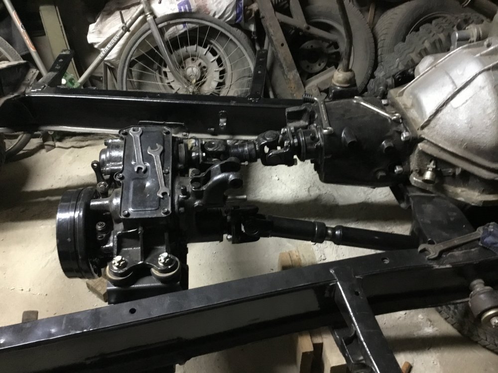

gutorov 42 Жалоба Опубликовано: 10 марта 2020 Немного поковырялся на выходных разобрал смазал карданы поставил пром и передний с задним засада осталась разобрав оказался на мелкий шлиц и после чистки и смазки все равно ходит по шлицам тока с молотка, кардан обсолютно новый что делать, вопрос к бывалым будет работать? Цитата Поделиться сообщением Ссылка на сообщение Поделиться на других сайтах
БИМ 869 Жалоба Опубликовано: 10 марта 2020 2 часа назад, gutorov сказал: ходит по шлицам тока с молотка Тугой, что ли? Через 10км будет легко ходить. Цитата Поделиться сообщением Ссылка на сообщение Поделиться на других сайтах
gutorov 42 Жалоба Опубликовано: 10 марта 2020 (изменено) 36 минут назад, БИМ сказал: Тугой, что ли? Через 10км будет легко ходить. Да руками вообще не передвигается по шлицам только с молотка потихоньку ходит. Изменено 10 марта 2020 пользователем gutorov Цитата Поделиться сообщением Ссылка на сообщение Поделиться на других сайтах

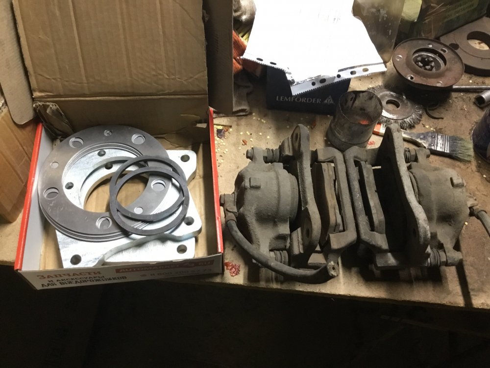

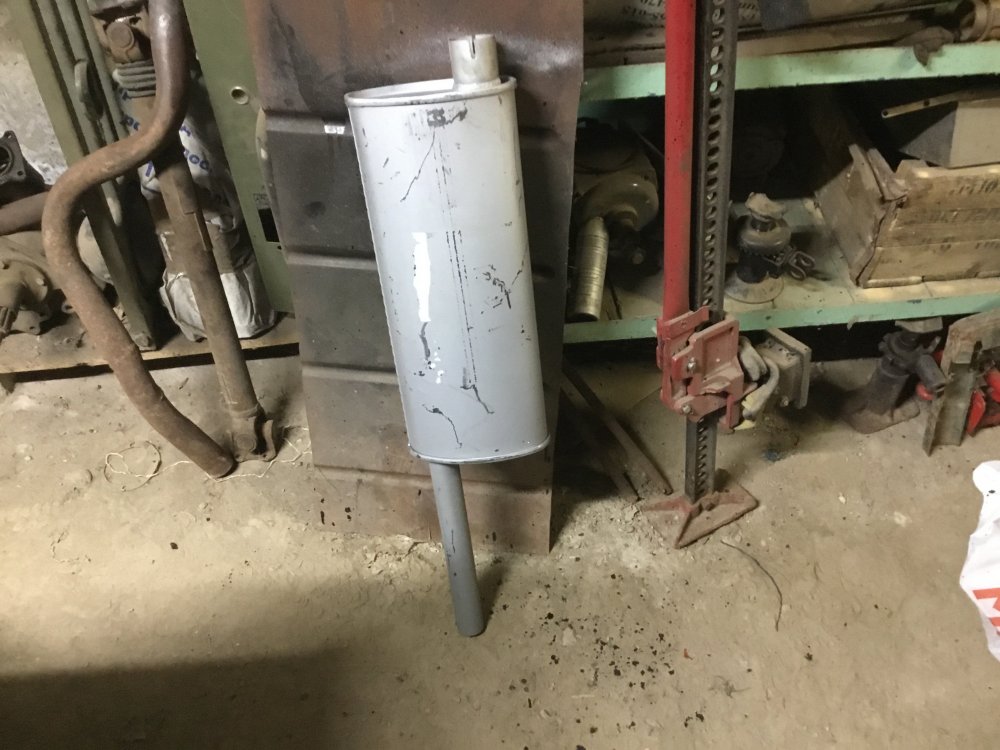

gutorov 42 Жалоба Опубликовано: 16 марта 2020 Решил потратить немного денег на Авто прикупил немного для дисковых тормозов, посетил разборку прикупил волговские суппорта и на проверку лежавший глушитель гад сгнил пришлось купить от ПАЗа. Цитата Поделиться сообщением Ссылка на сообщение Поделиться на других сайтах

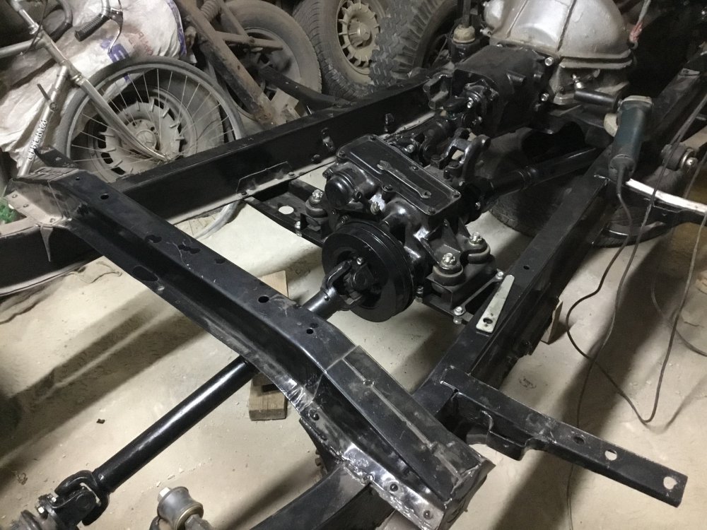

gutorov 42 Жалоба Опубликовано: 16 марта 2020 И всё-таки я собрал трансмиссию осталось рычаги установить но домочадцы жаждали общения. Цитата Поделиться сообщением Ссылка на сообщение Поделиться на других сайтах

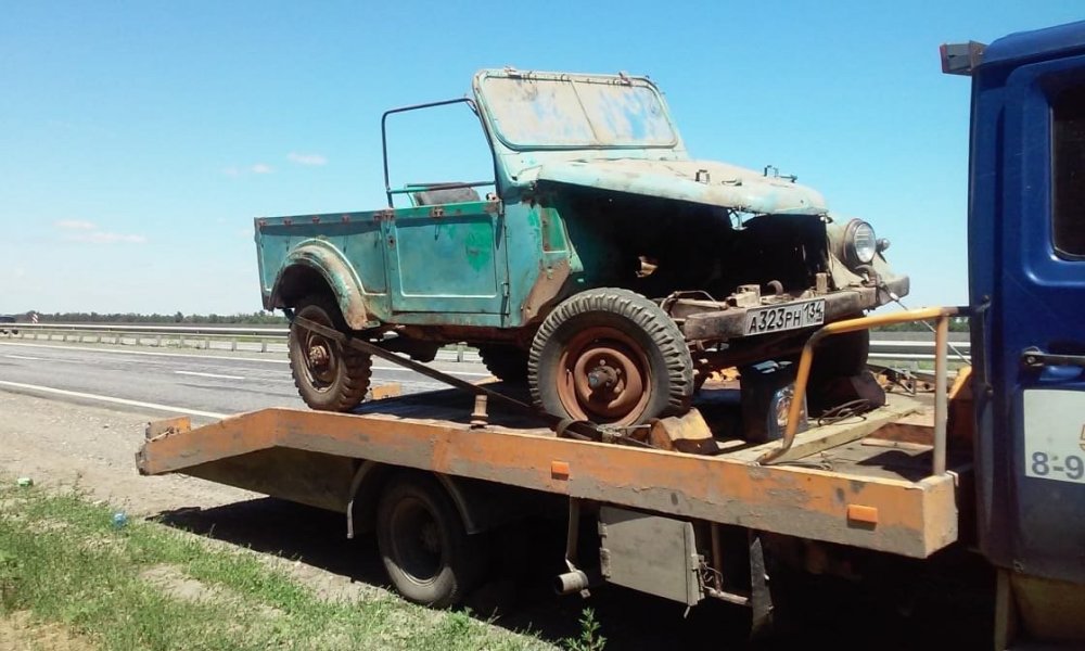

gutorov 42 Жалоба Опубликовано: 16 марта 2020 (изменено) Теперь пойдёт медленно надо донора разбирать. Вот таким он ко мне приехал и до сих пор такой нашел фото когда купил его. Изменено 16 марта 2020 пользователем gutorov Цитата Поделиться сообщением Ссылка на сообщение Поделиться на других сайтах
Гога68 1 293 Жалоба Опубликовано: 16 марта 2020 4 часа назад, gutorov сказал: на проверку лежавший глушитель гад сгнил пришлось купить от ПАЗа. по чо именно от ПАЗика? спросил, мне вот тоже надо будет глушитель, мыслил от уаз 452 цилиндрический Цитата Поделиться сообщением Ссылка на сообщение Поделиться на других сайтах
gutorov 42 Жалоба Опубликовано: 16 марта 2020 Да в принципе не столь важно просто хотел плоски чтоб ниже рамы не свисал и по объёму мотора подходил, и диаметр входной трубы такой же был чтоб не варить не чего. 1 Цитата Поделиться сообщением Ссылка на сообщение Поделиться на других сайтах
Емеля 288 Жалоба Опубликовано: 16 марта 2020 От 51-го можно поставить только обрезать нужно . Он 51-й длиннее 69-го. а так 1 в 1 .в правый бок ( на штатное место) встает хорошо. Цитата Поделиться сообщением Ссылка на сообщение Поделиться на других сайтах
