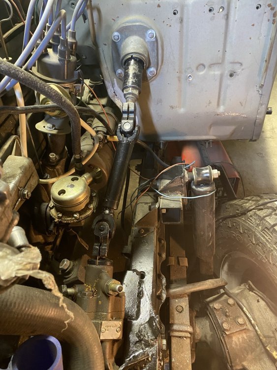

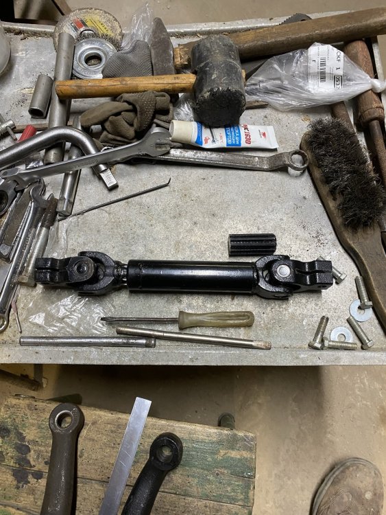

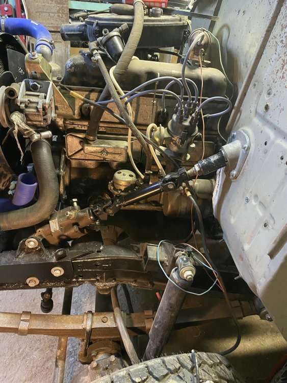

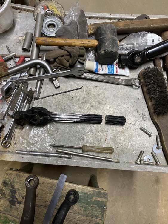

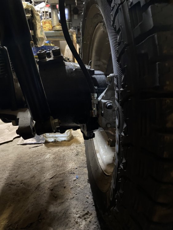

gutorov 42 Жалоба Опубликовано: 12 декабря 2022 Приветствую всех. Спасибо не равнодушным за участие и подсказки. По итогу доработал рулевой карданчик и укоротил его все собрал для примерки и стыковки. 2 Цитата Поделиться сообщением Ссылка на сообщение Поделиться на других сайтах

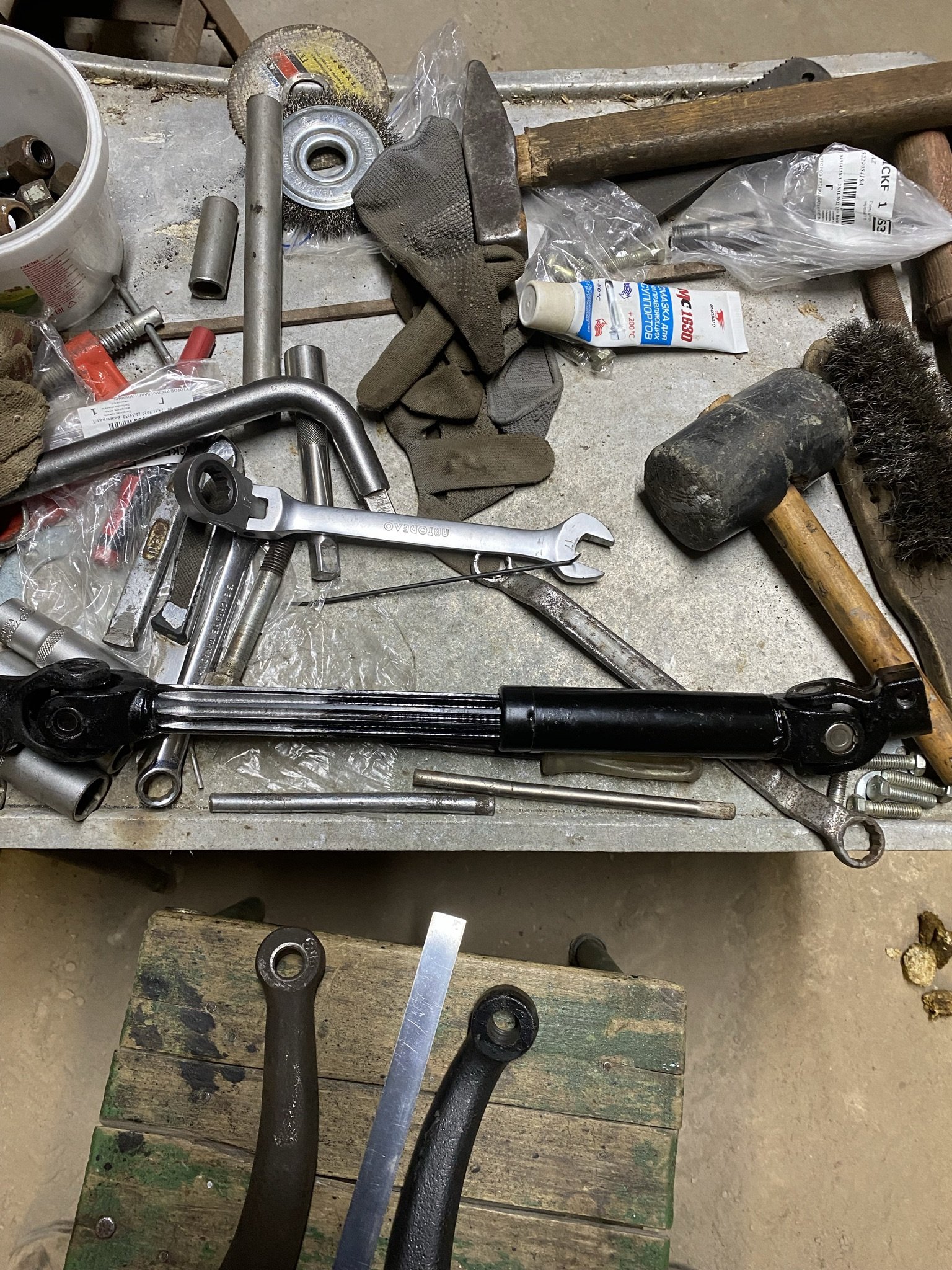

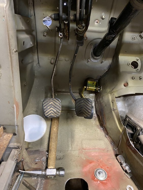

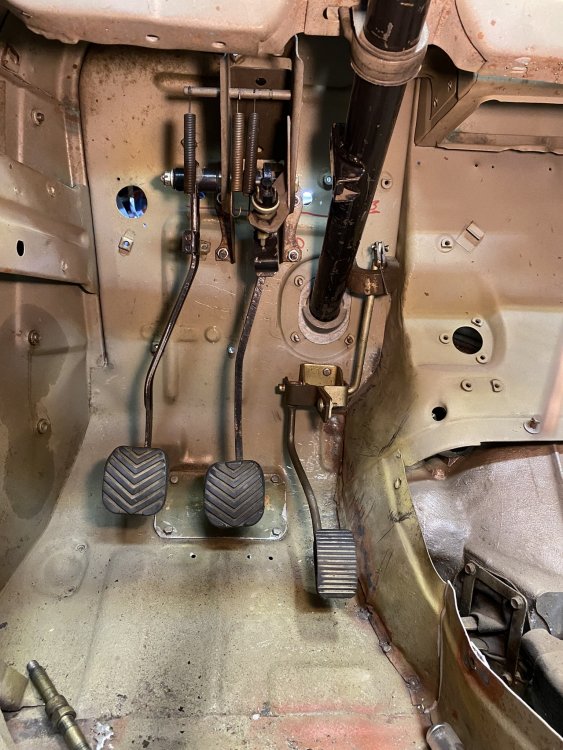

gutorov 42 Жалоба Опубликовано: 13 декабря 2022 (изменено) Примерил педали от волги на выходных. Изменено 14 декабря 2022 пользователем gutorov Цитата Поделиться сообщением Ссылка на сообщение Поделиться на других сайтах

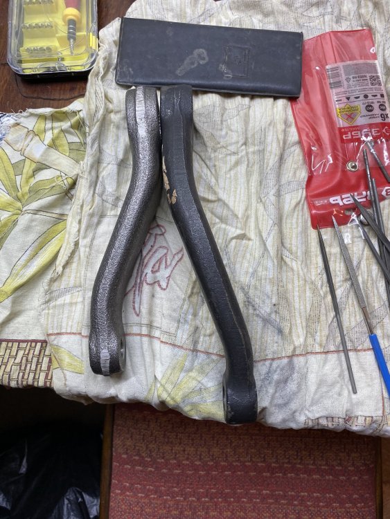

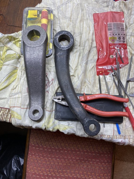

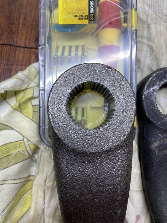

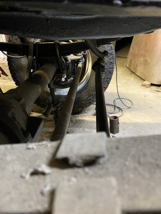

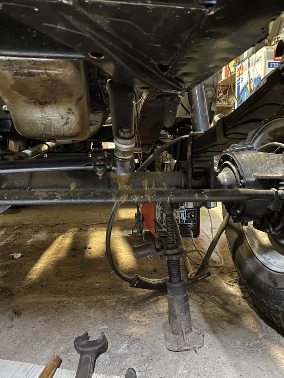

gutorov 42 Жалоба Опубликовано: 19 декабря 2022 (изменено) Приветствую всех эпопея с сошкой продолжается так как греть у меня сошку нечем и приладив ее как можно ниже и прокрутив от края до края стало ясно что она длинная по длине и при вывороте выходит под рессору и имеет выгиб обратный тому что нужен и такое количество изгибов править не вариант. Поглядев на просторах интернета стало ясно что сошек на этот Гур только две и они не те а самое то сошка от уаза профи но со шлицами надо колдовать напильником но к этому мне уже не привыкать что не прикрути везде только с напильником :)). Вот морду поставил хотел жабры прикрутить чтоб вакумник прикинуть так нет тут то было но немного грубой силы и опа собралось запчасти собирались долго и наш газик не стандартная машина. Принес и прикрутил не про него. Черная сошка хантер не крашеная от профи ещё не до точил до конца но процесс понятен. Изменено 19 декабря 2022 пользователем gutorov Цитата Поделиться сообщением Ссылка на сообщение Поделиться на других сайтах
gutorov 42 Жалоба Опубликовано: 26 декабря 2022 Приветствую всех. Победил сошку, надфиль рулит, собрал все как и хотел от упора до упора 3,7 оборота руля. 1 Цитата Поделиться сообщением Ссылка на сообщение Поделиться на других сайтах

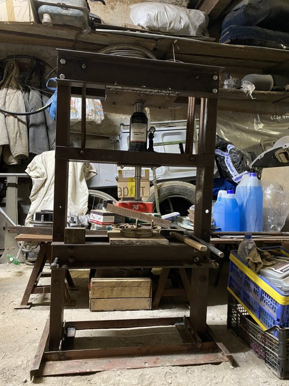

gutorov 42 Жалоба Опубликовано: 9 января 2023 Всех с Новым годом! Посветил выходные созданию доп оборудования в гараж вот результат. 1 Цитата Поделиться сообщением Ссылка на сообщение Поделиться на других сайтах

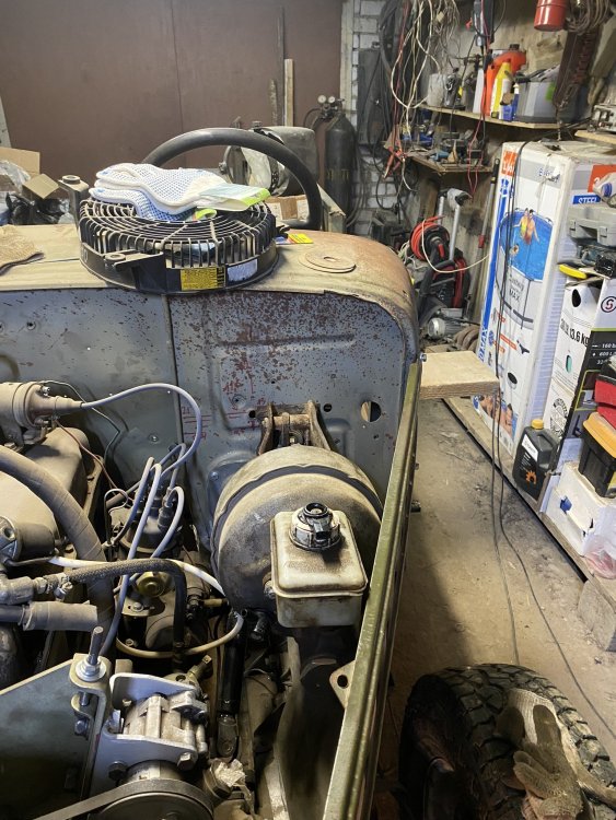

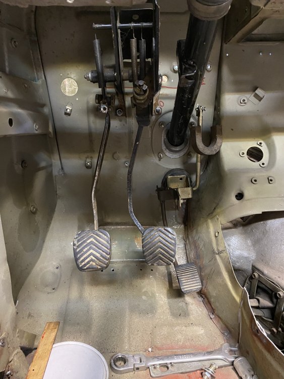

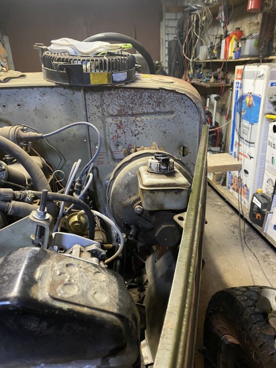

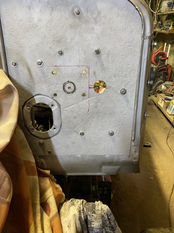

gutorov 42 Жалоба Опубликовано: 6 февраля 2023 Приветствую всех. Давненько не чего не делал с машиной вот на выходных решился посверлить моторный щит под подвесные педали и ВУТ, вот что получилось. Педали буду еще гнуть с газом еще не определился до конца. 1 Цитата Поделиться сообщением Ссылка на сообщение Поделиться на других сайтах
Baters 586 Жалоба Опубликовано: 6 февраля 2023 9 часов назад, gutorov сказал: Приветствую всех. Давненько не чего не делал с машиной вот на выходных решился посверлить моторный щит под подвесные педали и ВУТ, вот что получилось. Педали буду еще гнуть с газом еще не определился до конца. Щит под блоком педалей нужно усиливать, со временем металл момент лопнуть. Мягкий щит. Посмотри в теме про Белую яхту. Цитата Поделиться сообщением Ссылка на сообщение Поделиться на других сайтах
gutorov 42 Жалоба Опубликовано: 7 февраля 2023 Приветствую спасибо за совет, лист для усиления купил, пока все намечу на тонком потом приварю усиление и перенесу отверстия. Цитата Поделиться сообщением Ссылка на сообщение Поделиться на других сайтах
Baters 586 Жалоба Опубликовано: 7 февраля 2023 6 часов назад, gutorov сказал: Приветствую спасибо за совет, лист для усиления купил, пока все намечу на тонком потом приварю усиление и перенесу отверстия. Сначала изготовил лист с отверстиями, потом всё измазал полиуретановым герметиком и притянул болтами.) ) Цитата Поделиться сообщением Ссылка на сообщение Поделиться на других сайтах
gutorov 42 Жалоба Опубликовано: 9 февраля 2023 Спасибо интересная идея фото увидеть воплощения можно. Цитата Поделиться сообщением Ссылка на сообщение Поделиться на других сайтах
Baters 586 Жалоба Опубликовано: 10 февраля 2023 16 часов назад, gutorov сказал: Спасибо интересная идея фото увидеть воплощения можно. Можно , но ГАЗик в Тольятти, а, я в Санкт-Петербурге. Цитата Поделиться сообщением Ссылка на сообщение Поделиться на других сайтах
cubic 328 Жалоба Опубликовано: 12 февраля 2023 Педали , лучше подогнуть влево . Сапог до газа не пролезет иначе. Цитата Поделиться сообщением Ссылка на сообщение Поделиться на других сайтах
gutorov 42 Жалоба Опубликовано: 13 марта 2023 Приветствую всех давно не занимался газиком. Педали доделал результат. 4 Цитата Поделиться сообщением Ссылка на сообщение Поделиться на других сайтах

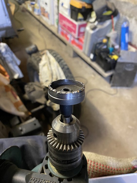

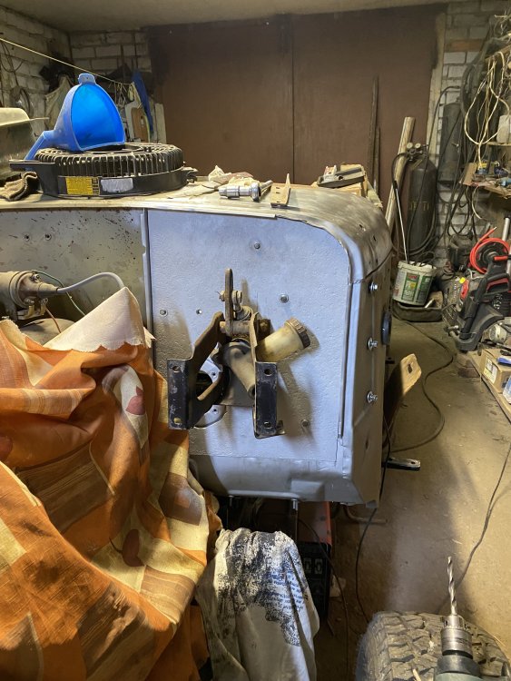

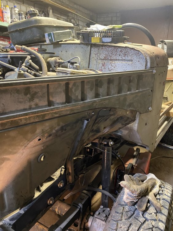

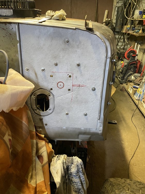

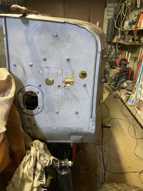

gutorov 42 Жалоба Опубликовано: 8 октября 2023 Приветствую всем. Пришла осень и появилось свободное время. Газик ждал своего часа. Начал усиливать моторный щит лист 2,5 отпесочил и выкроил по месту. Сверлил все отверстия что останутся и могут быть задействованы вдальнейшем. хотел закончить со всеми отверстиями но облом коронки хватило на 7 отверстий на 8 померла и сверло сломал теперь до следующих выходных. 1 Цитата Поделиться сообщением Ссылка на сообщение Поделиться на других сайтах
@drenalin 4 851 Жалоба Опубликовано: 9 октября 2023 Когда вакуум с циллиндром поставишь, рекомендую приделать усилительную планку, чтобы конструкция при нажатии на педаль тормоза не гуляла и не вибрировала при работе двигателя. Я пустил её от шпильки крепления ГТЦ к болту крепления рулевого механизма. Цитата Поделиться сообщением Ссылка на сообщение Поделиться на других сайтах
gutorov 42 Жалоба Опубликовано: 15 октября 2023 (изменено) Приветствую . По креплению ВУТ тоже идеи были но буду делать как все соберется. Доделал отверстия. Теперь надо обварить лист и на этом закончим с щитом. Изменено 15 октября 2023 пользователем gutorov 1 Цитата Поделиться сообщением Ссылка на сообщение Поделиться на других сайтах

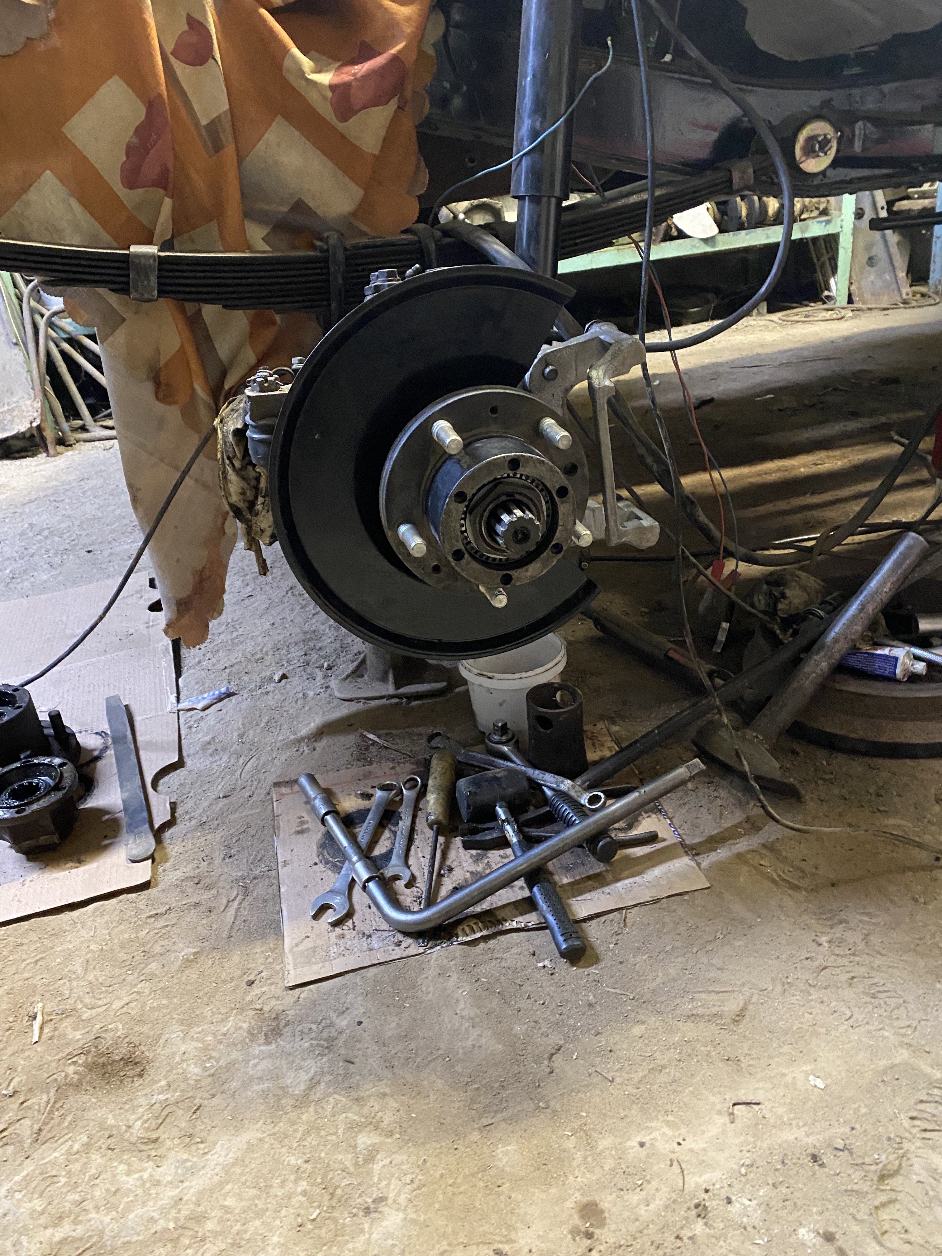

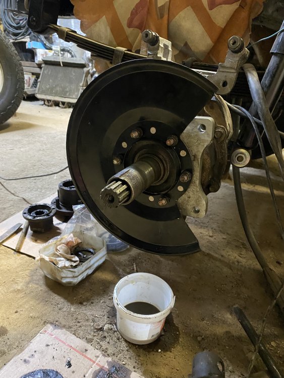

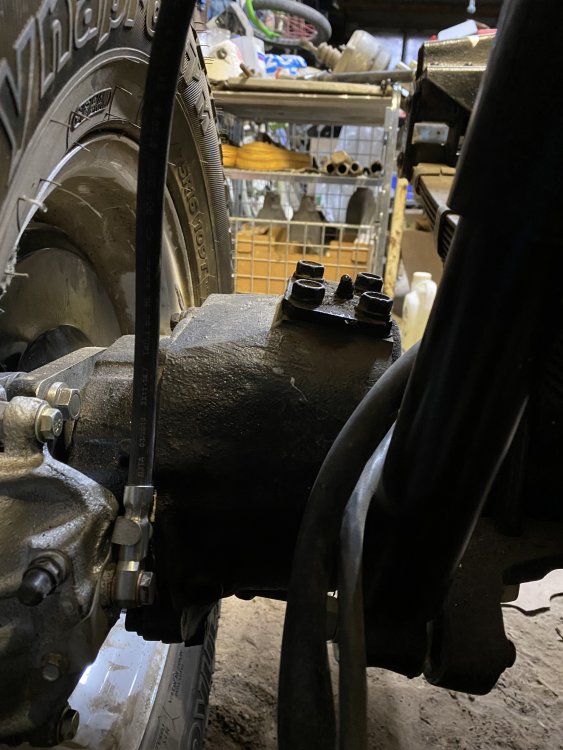

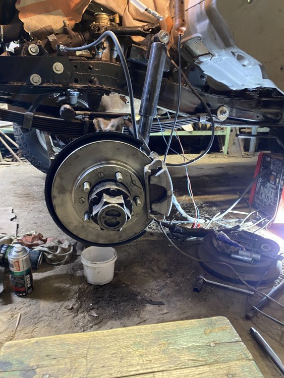

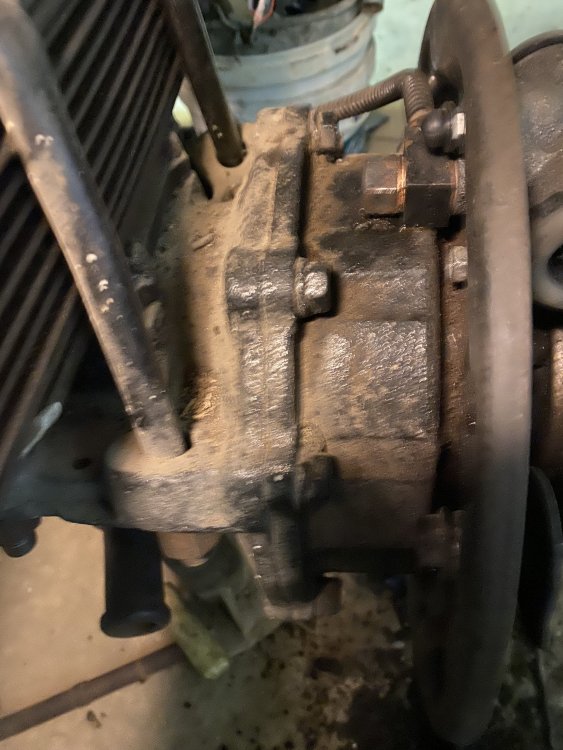

gutorov 42 Жалоба Опубликовано: 19 ноября 2023 (изменено) Привет всем продолжаю модернизацию тормозов. Но как всегда « тюнинг» еще та история плюс б/у вояки в неизвестном состоянии вносят свои коррективы. Разобрал левую сторону подшипник гриба под замену люфтит и шатается кольцо сальника на цапфе лопнутое под замену. Так накидал пока для примерки все через напильник еще та затея. Жду теперь запчастей и буду вскрывать бортовой. Изменено 19 ноября 2023 пользователем gutorov 1 Цитата Поделиться сообщением Ссылка на сообщение Поделиться на других сайтах

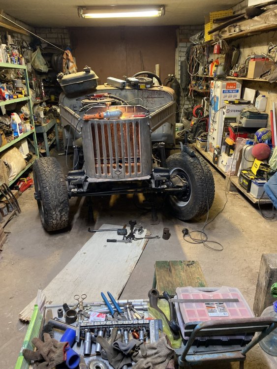

gutorov 42 Жалоба Опубликовано: 27 ноября 2023 Приветствую всех домучил одну сторону с тормозом. Пилим, точим, потом тормозим. Цитата Поделиться сообщением Ссылка на сообщение Поделиться на других сайтах
Федот68 4 298 Жалоба Опубликовано: 27 ноября 2023 (изменено) 21 минуту назад, gutorov сказал: Приветствую всех домучил одну сторону с тормозом. Пилим, точим, потом тормозим. При такой установке - болт крепления шланга на цилиндре ( при креплении шланга "болт в ушко") аккурат встречается с осью крепления амортизатора при повороте. Лечится несложно - разворотом под 45* планшайбы крепежа суппорта ( пересверлить все шесть отверстий крепления ннада) Этарас. Щиток "защитный" - ЗЛО. Кроме как шебнесборник ( меж ним и диском забивается камушек и... со страшенным скрежетом там "живёт") он никак не проявляет себя Кроме вреда от этой жестянки никакого эффекта. Этадвас. З.Ы. разглядел, что у тебя "вояки". Там , может и не встречаются штуцер цилиндра с пальцем амморта... А щиток лучше выкинь таки. Изменено 27 ноября 2023 пользователем Федот68 1 Цитата Поделиться сообщением Ссылка на сообщение Поделиться на других сайтах
gutorov 42 Жалоба Опубликовано: 18 декабря 2023 (изменено) Приветствую. Тормоза доделал. Шланги стоят тюнинговые с правильным креплением по заводскому как на Волге. Щиток изначально хотел ставить и поставил. Изменено 18 декабря 2023 пользователем gutorov 1 Цитата Поделиться сообщением Ссылка на сообщение Поделиться на других сайтах

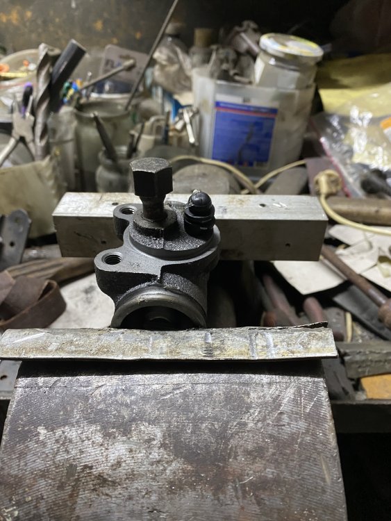

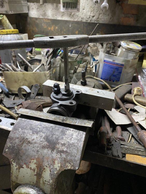

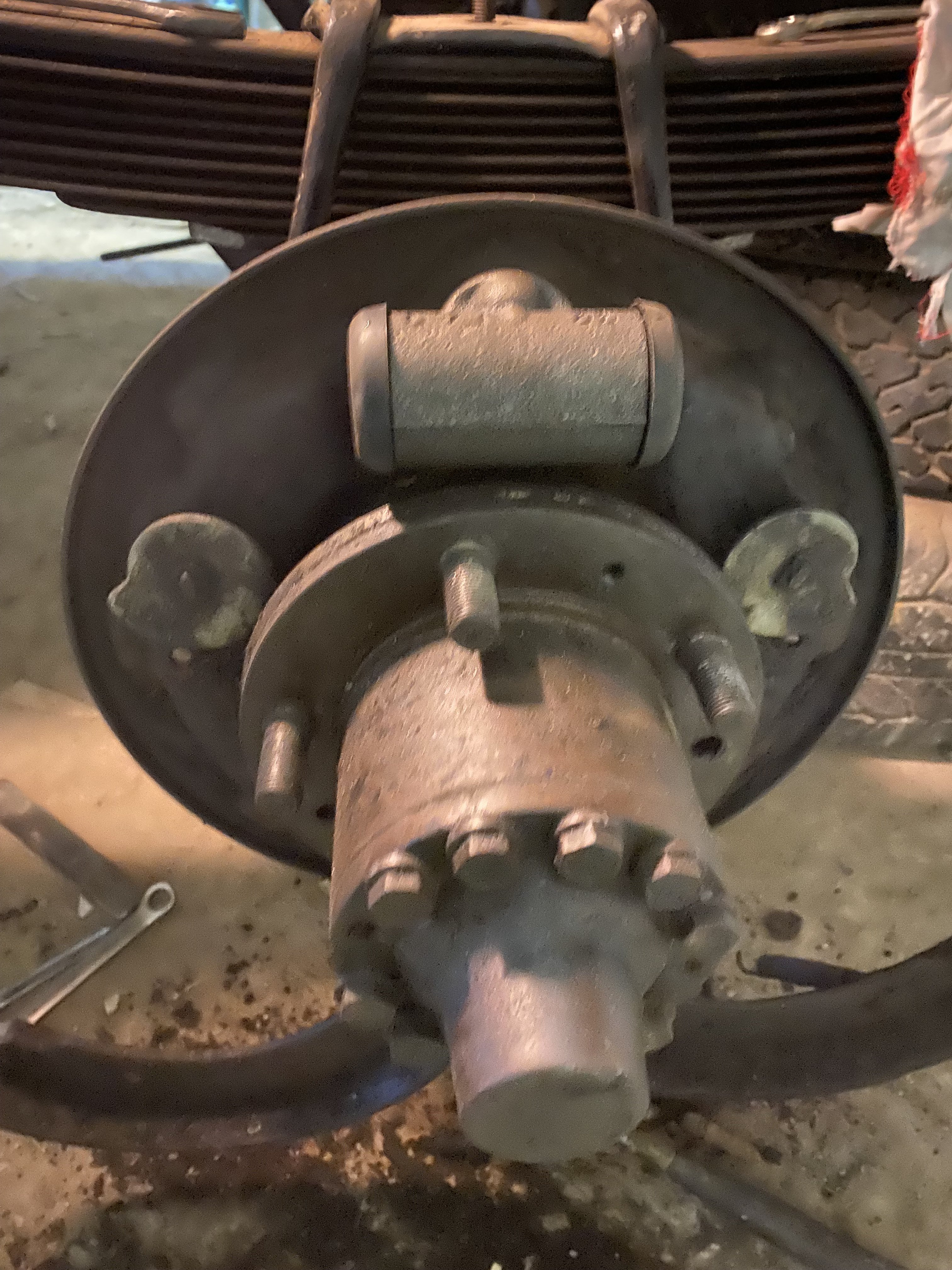

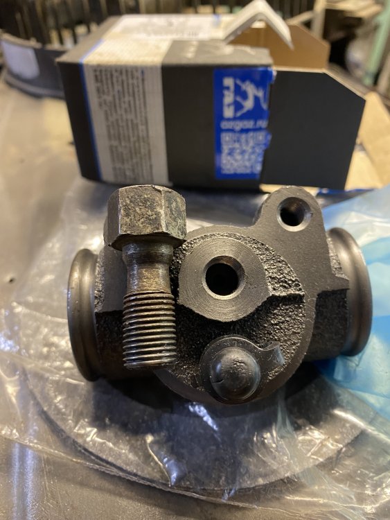

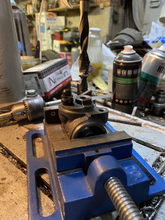

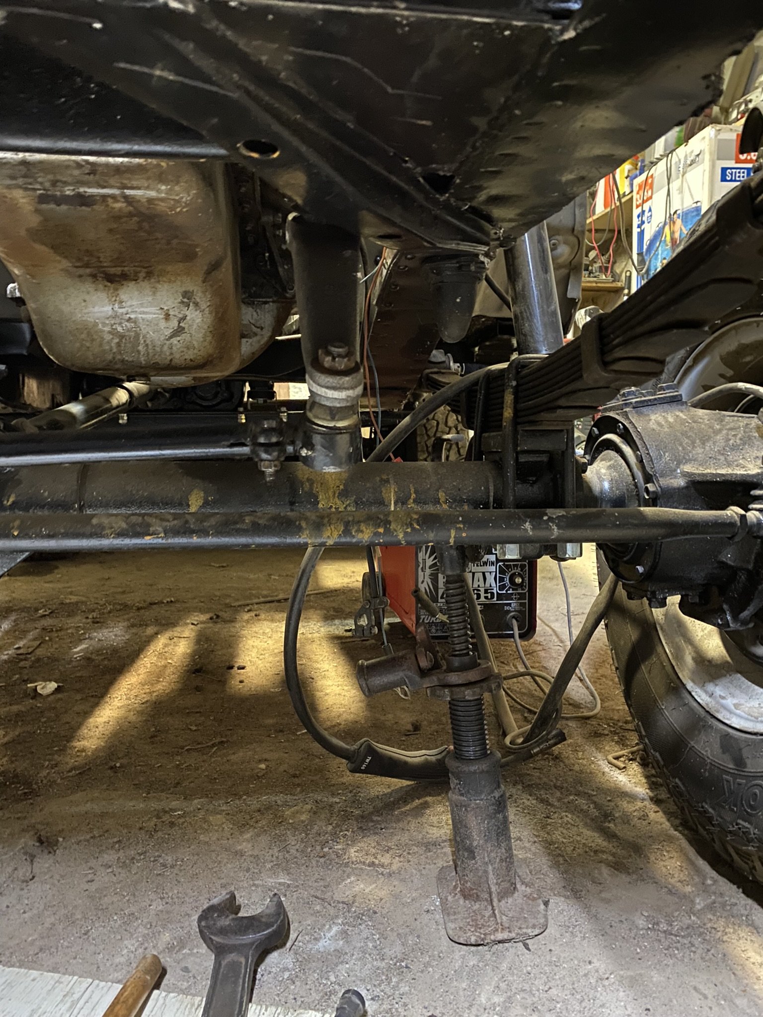

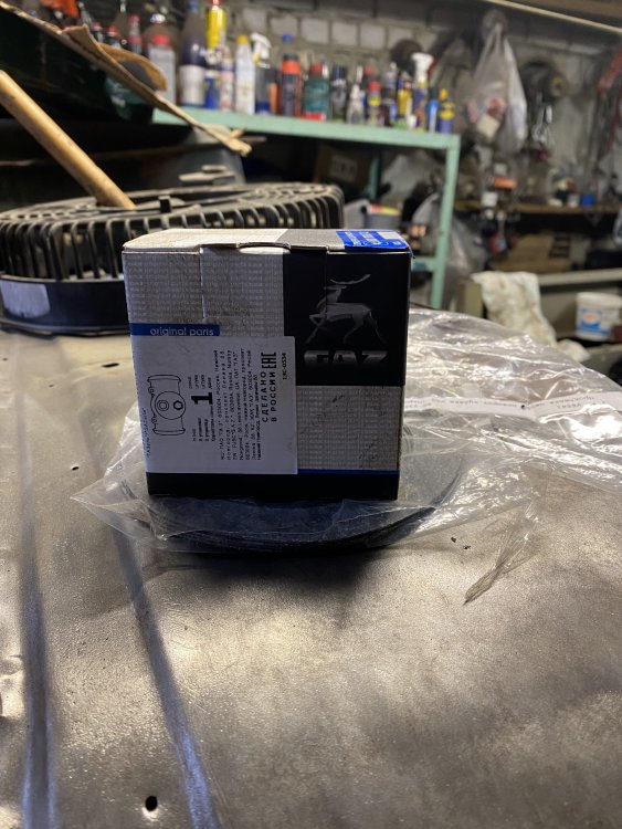

gutorov 42 Жалоба Опубликовано: 24 декабря 2023 (изменено) Приветствую всех. Продолжаю эпопею с тормозами сзади решил поставить саморазводы цилиндры от газели. Куплено было все давно вот дошло время. Но как всегда засада. Задумка была поставить через переходник но на вояки такая схема не подошла пришлось перерезать резьбу в цилиндрах что затянуло процесс из-за срока ожидания приобретенного метчика а дальше все как всегда сверлим, режим, крутим. Изменено 24 декабря 2023 пользователем gutorov 2 Цитата Поделиться сообщением Ссылка на сообщение Поделиться на других сайтах

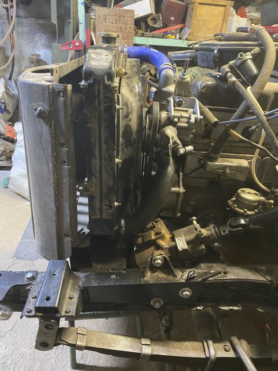

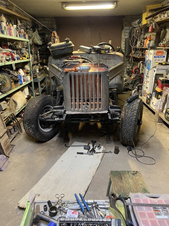

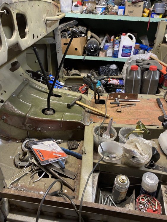

gutorov 42 Жалоба Опубликовано: 8 января (изменено) Приветствую! С Новым годом! Давненько не отмечался по газику тоска, нет совсем времени но я его не брошу. Вырвался из рутины на день внедрил щиты кпп и рк с восстановлением резьбы закладных, с высверливанием обломанных болтов и изменением геометрии щита кпп. Вот результат. Изменено 8 января пользователем gutorov 1 Цитата Поделиться сообщением Ссылка на сообщение Поделиться на других сайтах
sashasv 376 Жалоба Опубликовано: 8 февраля 24.12.2023 в 07:56, gutorov сказал: Приветствую всех. Продолжаю эпопею с тормозами сзади решил поставить саморазводы цилиндры от газели. Куплено было все давно вот дошло время. Но как всегда засада. Задумка была поставить через переходник но на вояки такая схема не подошла пришлось перерезать резьбу в цилиндрах что затянуло процесс из-за срока ожидания приобретенного метчика а дальше все как всегда сверлим, режим, крутим. Приветствую! Вы поставили дисковые тормоза спереди и оставили барабанные сзади (на вояках). Что собираетесь делать с разностью колеи? Цитата Поделиться сообщением Ссылка на сообщение Поделиться на других сайтах
gutorov 42 Жалоба Опубликовано: 2 марта Приветствую с разностью колеи не чего делать не буду не на что особо не влияет. 1 Цитата Поделиться сообщением Ссылка на сообщение Поделиться на других сайтах
