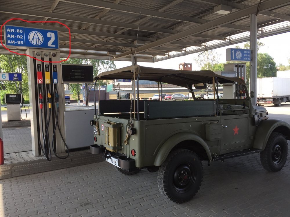

ВладимирВ 3 329 Жалоба Опубликовано: 15 февраля 2020 После Нового Года закрылась заправка в Пушкино, где я покупал 80й бензин для Газика. Может кто знает, где еще остались заправки с восьмидесятым ? Заранее благодарю. Цитата Поделиться сообщением Ссылка на сообщение Поделиться на других сайтах

UAZMan 0 Жалоба Опубликовано: 11 августа 2020 (изменено) Поиск АИ-80, через 2гис - https://2gis.ru/moscow/search/Бензин 80/attributeId/70000201006748158/geo/4504338361746105/37.616342%2C55.74866?m=37.734445%2C55.732039%2F10 Судя по карте, в Москве такие остались только в паре мест на МКАД. На ГАЗ-69А бак в 60 л? Получается нужно заливать 60 мл Liqui Moly 1010? Заливать нужно прямо в бак? Просто есть сомнения что эти капли дотекут в полном объемы и быстро попадут куда нужно) Изменено 11 августа 2020 пользователем UAZMan Цитата Поделиться сообщением Ссылка на сообщение Поделиться на других сайтах
Казак-берег 26 Жалоба Опубликовано: 12 августа 2020 9 часов назад, UAZMan сказал: Просто есть сомнения что эти капли дотекут в полном объемы и быстро попадут куда нужно) Дотекут если после его заливки ещё бензин заливать будешь. Ну а если всё-таки сомневаешься то тогда выливай в канистру с бензином а потом уже в бак. 2 Цитата Поделиться сообщением Ссылка на сообщение Поделиться на других сайтах
