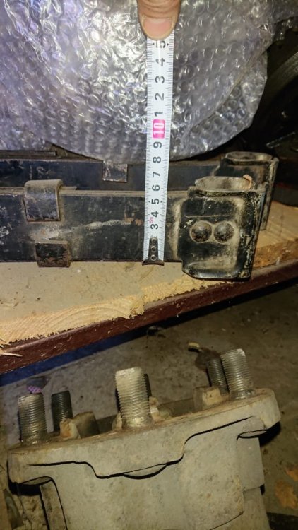

protector 1 985 Жалоба Опубликовано: 25 февраля 2020 (изменено) 1 час назад, gutorov сказал: Приветствую встанет как родная стремянки открутил мост выкатил, балку вкатил стремянки закрутил. Ширина рессоры ГАЗ-69 - 45мм., УАЗ-451 - 55 или 60 мм. Изменено 25 февраля 2020 пользователем protector 1 1 Цитата Поделиться сообщением Ссылка на сообщение Поделиться на других сайтах

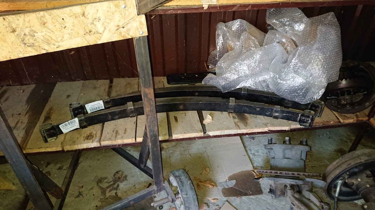

protector 1 985 Жалоба Опубликовано: 25 февраля 2020 Так, для информации, есть новые, передние рессоры УАЗ-451 по 2000 руб. Цитата Поделиться сообщением Ссылка на сообщение Поделиться на других сайтах
Волголог 3 009 Жалоба Опубликовано: 25 февраля 2020 Они же не под серьги? Под крышки с резинками, если не ошибаюсь? Цитата Поделиться сообщением Ссылка на сообщение Поделиться на других сайтах
protector 1 985 Жалоба Опубликовано: 25 февраля 2020 Только что, Волголог сказал: Они же не под серьги? Под крышки с резинками, если не ошибаюсь? Верно. Приколхозить кронштейны подушек рессор от буханки, получаете, плавающие передние рессоры. Цитата Поделиться сообщением Ссылка на сообщение Поделиться на других сайтах

Федот68 4 297 Жалоба Опубликовано: 25 февраля 2020 6 часов назад, protector сказал: Ширина рессоры ГАЗ-69 - 45мм., УАЗ-451 - 55 или 60 мм. погодь а почему тогда рессоры УАЗ452 имеют ширину 45 мм ?? Цитата Поделиться сообщением Ссылка на сообщение Поделиться на других сайтах

protector 1 985 Жалоба Опубликовано: 26 февраля 2020 6 часов назад, Федот68 сказал: погодь а почему тогда рессоры УАЗ452 имеют ширину 45 мм ?? Видимо так решил завод. У меня на УАЗ-451 были именно такие рессоры. Цитата Поделиться сообщением Ссылка на сообщение Поделиться на других сайтах
