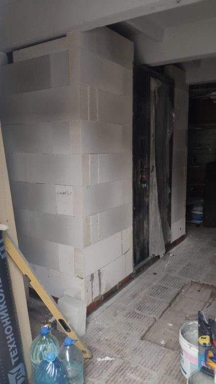

Колпакоff 7 315 Жалоба Опубликовано: 27 сентября 2020 Почти готов. Пару блоков не хватило) 1 Цитата Поделиться сообщением Ссылка на сообщение Поделиться на других сайтах
