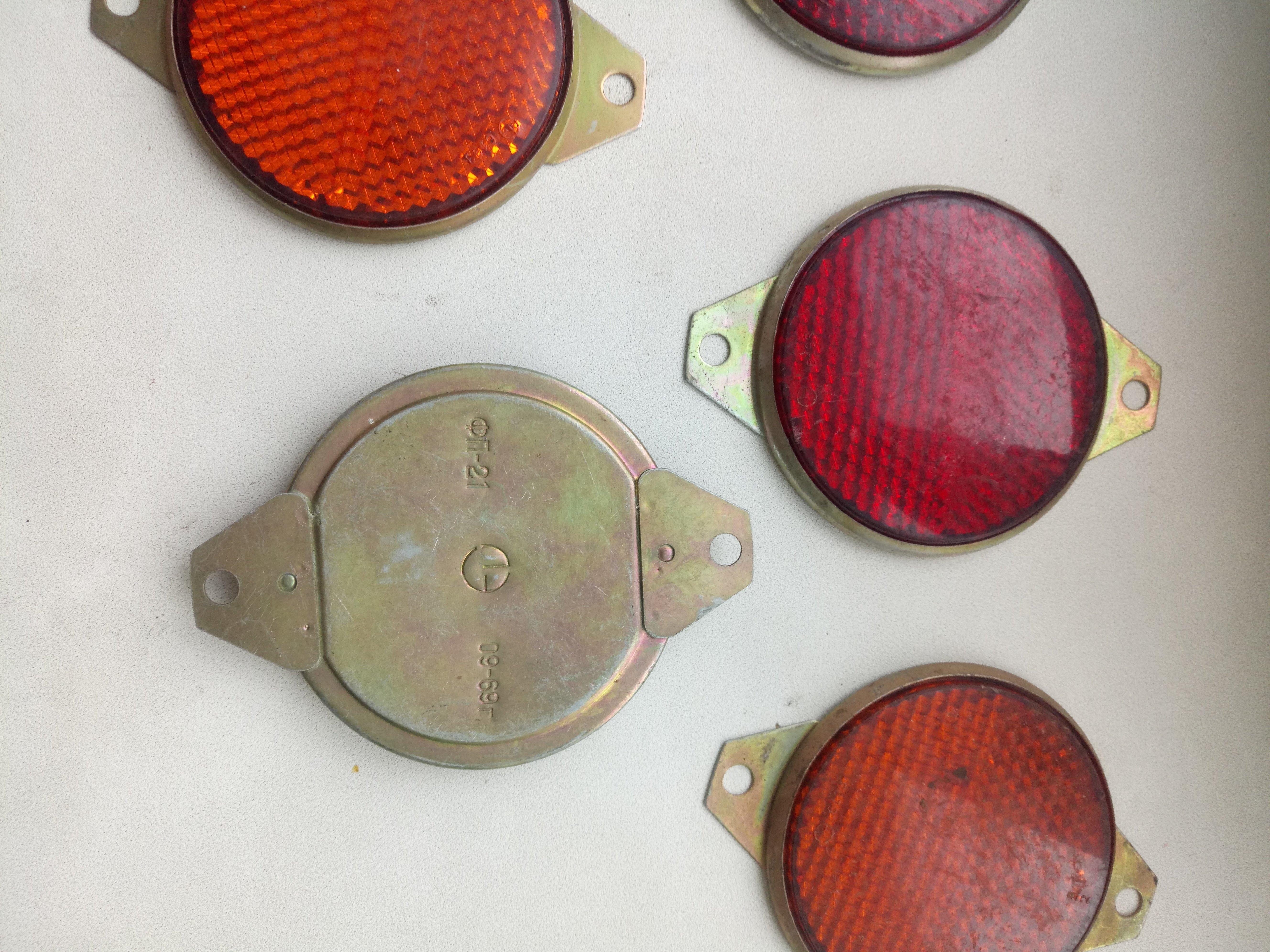

mozddok 243 Жалоба Опубликовано: 19 марта 2020 01.03.2020 в 13:30, Максим2305 сказал: Ценник какой? Цитата Поделиться сообщением Ссылка на сообщение Поделиться на других сайтах
Антон 1 198 Жалоба Опубликовано: 19 марта 2020 вот! вопрос к Знатокам.....эти катафоты являются ориг. для ГАЗ-69? нет? Я давненько скручивал с одного донора такие - по моим ощущениям они шли с завода.... Цитата Поделиться сообщением Ссылка на сообщение Поделиться на других сайтах
ODI72 448 Жалоба Опубликовано: 19 марта 2020 Судя по году выпуска и форме, так уже нет. Хотя сложно сказать с уверенностью. Световозвращатели ФП-21 старого образца ставились с завода в паре с фп-13 (стекло). Судя по каталогам, года до 67- 68 максимум. Далее ставили ФП-101 с пластиком и интегрированным в него световозвращателем. Отдельно надобность в установке световозвращателей отпала. Возможно при переоборудовании новых машин их и устанавливали армейские и прочие ремпредприятия. Для чего, вопрос. Цитата Поделиться сообщением Ссылка на сообщение Поделиться на других сайтах
Fred4 21 Жалоба Опубликовано: 19 марта 2020 (изменено) Еще как оригинальные. На 69а-68 и 69-68 хорошо смотрятся) http://www.gaz69.ru/ipb/uploads/monthly_2020_02/010008A8-4BAA-4BBE-937F-50E71F4AEC35.jpeg.8701a375f6c58cf212d73d7a35cdb759.jpeg Изменено 19 марта 2020 пользователем Fred4 Цитата Поделиться сообщением Ссылка на сообщение Поделиться на других сайтах
ODI72 448 Жалоба Опубликовано: 19 марта 2020 Судя по фото стоят только на 69-68 и 69-68А. Старые или новые, вот этого не разобрать. 1 Цитата Поделиться сообщением Ссылка на сообщение Поделиться на других сайтах
Axma00707 1 298 Жалоба Опубликовано: 19 марта 2020 И мне кажется они шли на экспортные машины, у меня на Ашке были такие катафоты, обратите внимание и на заднее окно большего размера так же как и на фото с заводской площадки. Цитата Поделиться сообщением Ссылка на сообщение Поделиться на других сайтах
Axma00707 1 298 Жалоба Опубликовано: 19 марта 2020 И еще у меня там стоял мотор 21Б, может это экспорт? Цитата Поделиться сообщением Ссылка на сообщение Поделиться на других сайтах
speedoff 3 814 Жалоба Опубликовано: 19 марта 2020 У меня на РХ 72 г.в. точно такие же стоят. Не думаю, что менянные. Может при переоборудовании в РХ и поменяли Цитата Поделиться сообщением Ссылка на сообщение Поделиться на других сайтах
Fred4 21 Жалоба Опубликовано: 19 марта 2020 2 часа назад, ODI72 сказал: Судя по фото стоят только на 69-68 и 69-68А. Старые или новые, вот этого не разобрать. Разобрать несложно. Старые- крепление по вертикали, более поздние по горизонтали. Старые-черный ободок, поздние-гальваника. Цитата Поделиться сообщением Ссылка на сообщение Поделиться на других сайтах
ASI69 2 Жалоба Опубликовано: 20 марта 2020 Самые ранние такие,что держал в руках были 1968 года ,а в черном корпусе самые поздние 1967 года,световозвращатели выпуклые пластиковые одинаковые. Цитата Поделиться сообщением Ссылка на сообщение Поделиться на других сайтах
-vovan- 100 Жалоба Опубликовано: 20 марта 2020 (изменено) 14 часов назад, Axma00707 сказал: И мне кажется они шли на экспортные машины, у меня на Ашке были такие катафоты, обратите внимание и на заднее окно большего размера так же как и на фото с заводской площадки. Да, мы обратили внимание, Ахмат! Они даже установлены по разному, по высоте, по расстоянию от края - колхоз это голимый, а не экспорт Изменено 20 марта 2020 пользователем -vovan- Цитата Поделиться сообщением Ссылка на сообщение Поделиться на других сайтах
Axma00707 1 298 Жалоба Опубликовано: 20 марта 2020 3 часа назад, -vovan- сказал: Да, мы обратили внимание, Ахмат! Они даже установлены по разному, по высоте, по расстоянию от края - колхоз это голимый, а не экспорт Кстати да, я и забыл про этот момент, в последующем все было исправлено . Цитата Поделиться сообщением Ссылка на сообщение Поделиться на других сайтах
