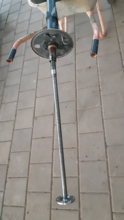

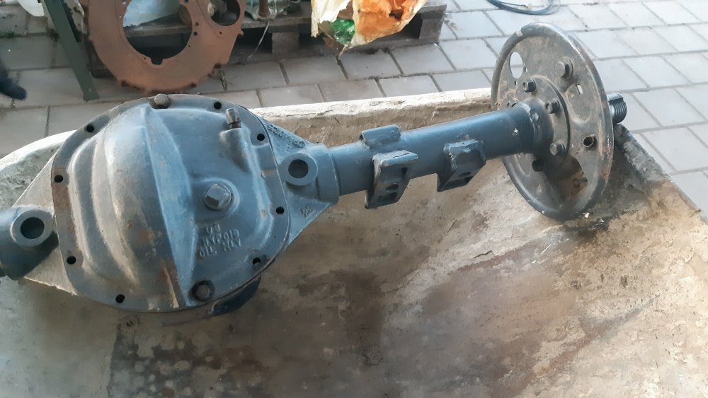

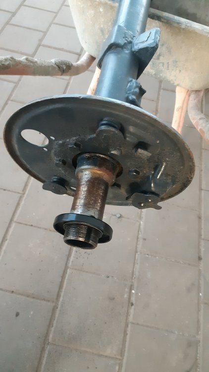

Приветствую комрадов. Собрался мост поставить на свой GPW, но обнаружи на нем странности. Для чего вторые рессорные площадки? Это колхоз? И щиты тоже странные. Маркировка GPA.
Изменено пользователем dv_matrix
Добрый день! Мое мнение - щиты тормозные колхоз. На них есть маркировка GPA ? С ув. Владимир.
На щитах нет, тоже думаю, что они от др. "Луны")).  Интересно по площадкам, так должно быть или дополнительные срезать?
Лишние (те что ближе к тормозным щитам). Резать может и не стоит,ничему они не мешают ,да и визуально в глаза в этом месте не бросаются. А вот использовать эти дополнительные площадки для поддомкрачивания колес всегда можно .
площадки колхоз, но если не мешают,  пусть висят, авось пригодятся!   Обрезать всегда моно, а вот приварить-заеб.....я
У меня, кажется, то же есть щиты  с маркировкой GPA.  Так что это по фирме!
18.03.2020 в 19:09, nstalker68 сказал:
У меня щиты колхоз. А вот с GPA думаю купил-бы к этому мосту. Не продаете случаем?
и мосты еще кажется есть к GPA
