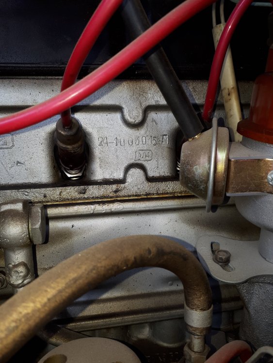

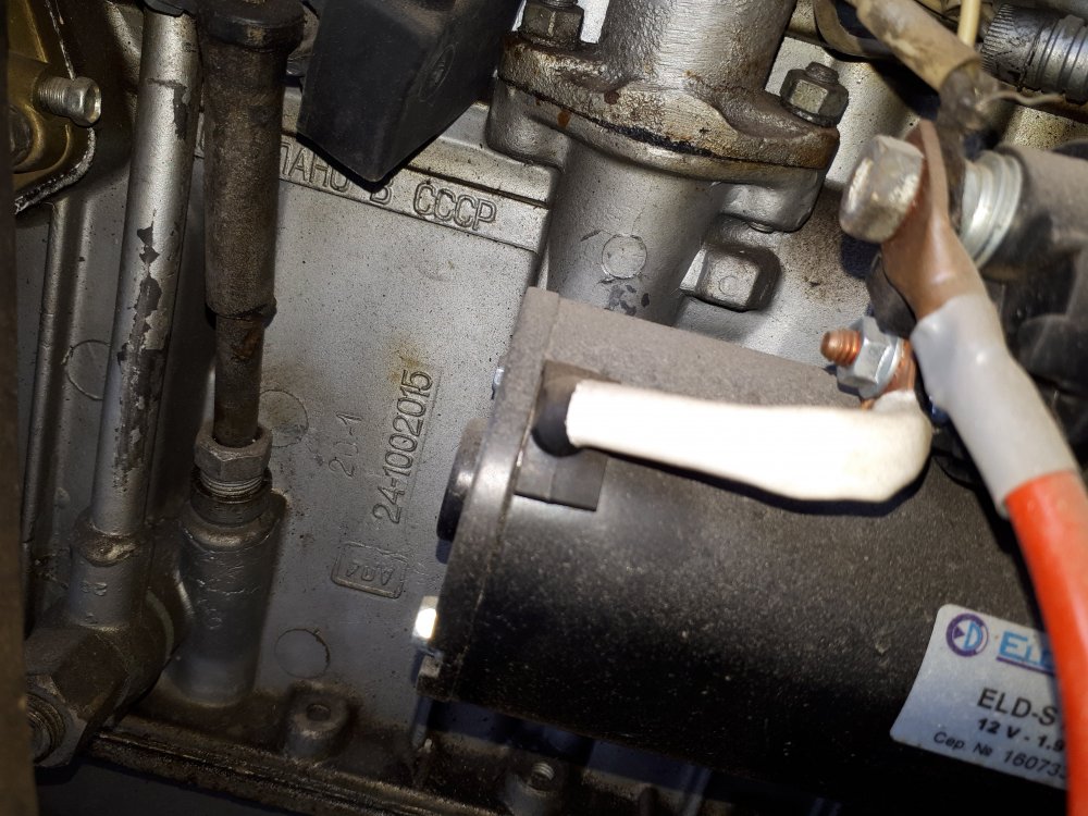

Такой стоит, только 320-й. На базе 21-го. Башка 24. Третью или четвёртую машину уже меняет, а сам едет и едет.
А если ещё попробовать узаконить его 38 лошадей - так вообще красота получится )))
