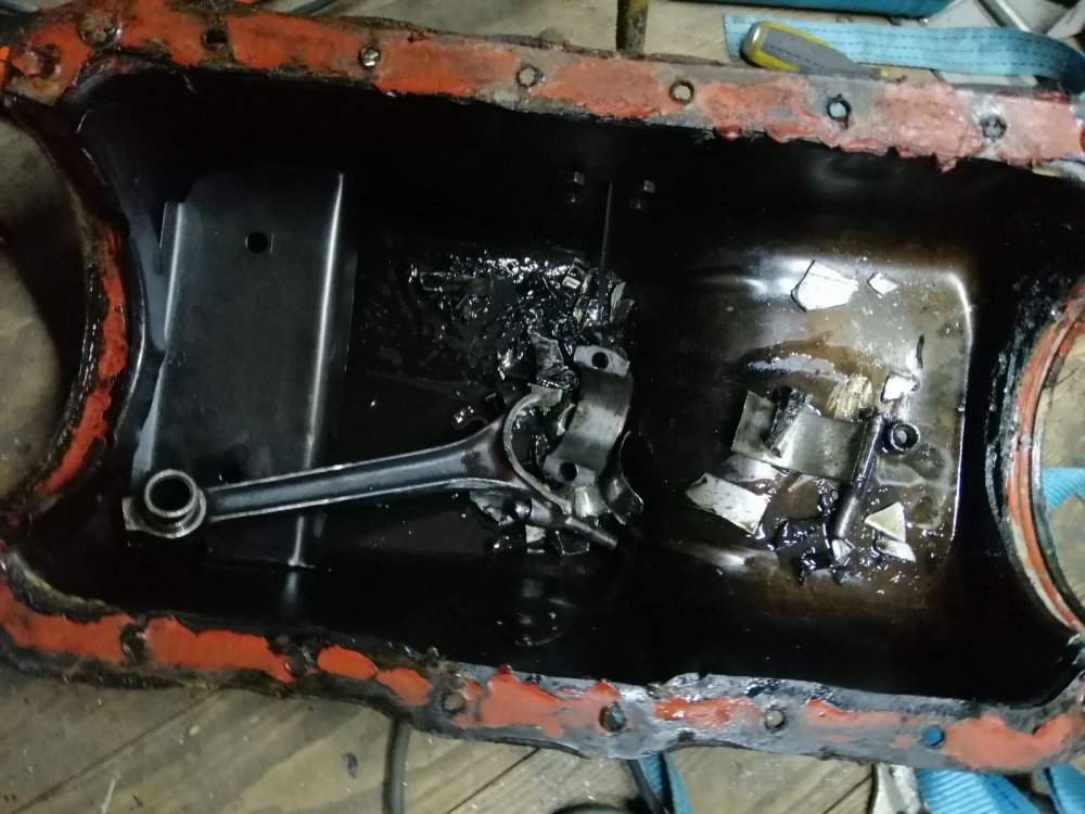

kamilus 2 Жалоба Опубликовано: 28 июля 2020 (изменено) что бы закрыть тему выкладываю фото только дошли руки снять поддон. до этого решил установить двигатель 24д, который был в запасе. Изменено 28 июля 2020 пользователем kamilus Цитата Поделиться сообщением Ссылка на сообщение Поделиться на других сайтах
Baters 586 Жалоба Опубликовано: 28 июля 2020 Что это? Поделись. Цитата Поделиться сообщением Ссылка на сообщение Поделиться на других сайтах
БИМ 867 Жалоба Опубликовано: 29 июля 2020 8 часов назад, Baters сказал: Поделись. Рваными щатунами? Цитата Поделиться сообщением Ссылка на сообщение Поделиться на других сайтах
Baters 586 Жалоба Опубликовано: 29 июля 2020 (изменено) 26 минут назад, БИМ сказал: Рваными щатунами? своих хватает, обычно когда такое происходит устанавливают причину пистеца перед ремонтом. Изменено 29 июля 2020 пользователем Baters 1 Цитата Поделиться сообщением Ссылка на сообщение Поделиться на других сайтах
БИМ 867 Жалоба Опубликовано: 29 июля 2020 8 часов назад, Baters сказал: причину пистеца Думаешь, чето новое будет. Цитата Поделиться сообщением Ссылка на сообщение Поделиться на других сайтах
Федот68 4 293 Жалоба Опубликовано: 29 июля 2020 Судя по присутствию обломков поршня... И ( как я понял) относительно недавней установке новых поршней.. Предположу две одновременно смертельные причины: 1) разлом поршня ( в моей жизни раз на цпг 417 на 10м километре пробега новой поршневой на сектора поршень "разобрался" - бо "кооперативный"., из старых ложек отлитый явно. И второй раз на третьем километре пробега на новом шортблоке ваз2103 оторвало головку поршня - умудрились сборщики "на заводе" в номинал цилиндр впихнуть поршень первого ремонта ( по маркировке на донце) 2) раскрутился шатунный болт. У меня откручивались разок в жизни . Которые с гайкой под шплинт. Старинные. Ну и не расслышать такой приближающийся ПЦ... Это особый дар нужен. Когда вживую. По кино нихрена непонятно. Было. 1 Цитата Поделиться сообщением Ссылка на сообщение Поделиться на других сайтах
Гога68 1 286 Жалоба Опубликовано: 29 июля 2020 59 минут назад, Федот68 сказал: Судя по присутствию обломков поршня... И ( как я понял) относительно недавней установке новых поршней.. Предположу две одновременно смертельные причины: 1) разлом поршня ( в моей жизни раз на цпг 417 на 10м километре пробега новой поршневой на сектора поршень "разобрался" - бо "кооперативный"., из старых ложек отлитый явно. И второй раз на третьем километре пробега на новом шортблоке ваз2103 оторвало головку поршня - умудрились сборщики "на заводе" в номинал цилиндр впихнуть поршень первого ремонта ( по маркировке на донце) 2) раскрутился шатунный болт. У меня откручивались разок в жизни . Которые с гайкой под шплинт. Старинные. Ну и не расслышать такой приближающийся ПЦ... Это особый дар нужен. Когда вживую. По кино нихрена непонятно. Было. ну это точняк не масляное голодание Цитата Поделиться сообщением Ссылка на сообщение Поделиться на других сайтах
некто 129 Жалоба Опубликовано: 30 июля 2020 28.07.2020 в 22:38, kamilus сказал: что бы закрыть тему выкладываю фото только дошли руки снять поддон. до этого решил установить двигатель 24д, который был в запасе. Обычно шатун так себя ведет(при прочих равных условиях), когда ранее (при предыдущих ремонтах), шейка к/в уже "стучала". Цитата Поделиться сообщением Ссылка на сообщение Поделиться на других сайтах
Федот68 4 293 Жалоба Опубликовано: 30 июля 2020 7 часов назад, некто сказал: Обычно шатун так себя ведет(при прочих равных условиях), когда ранее (при предыдущих ремонтах), шейка к/в уже "стучала". Не этот случай. Такие повторы происходят всегда из за забитости говном какогонить маслоканала. Который питает данную шейку колена. Но. В этом случае( когда до обрыва шатуна дошло дело) имеем и синюю шейку и сточенный/ склепанный в синюю фольгу вкладыш. Чего на приведенном фото лично я не разглядел. Вангую просто раскрутилась шатунная гайка. Ну и поршень одновременно крякнул. Бывают и тройные смертельные совпадения. Ехал я на ВАЗ 21099 как то из Конаково через Тушино в Калугу... Ехал нормально, свои 90-130 по Ленинградке не напрягаясь. Остановился на улице Свободы около магазина ( станочек заказанный забрать). Погрузил все. А машина - не заводится. Короче. Ремень грм кирдык. Ладно. Поставили новый ( мотор 1500 8кл.ему пох обрыв ремня) А работает только один цилиндр.... повторяю - до магазина ехал никаких симптомов - скорость набирает легко, ничего не стучит... Притащили на веревке домой. Вскрыли мотор... Два выпускных клапана - сгорели ( треснули. У одного сегментом улетела часть тарелки, у другого сектором) Еще в одном цилиндре - прогорела головка. Дырка прям из камеры сгорания в рубашку охлаждения... "Хорошие" тосол и бензин тому виной. А "рвануло" все три неисправности одновременно.... ( ремень клапана и дыра в гбц...) Цитата Поделиться сообщением Ссылка на сообщение Поделиться на других сайтах
некто 129 Жалоба Опубликовано: 30 июля 2020 (изменено) 1 час назад, Федот68 сказал: 1. Не этот случай. Такие повторы происходят всегда из за забитости говном какогонить маслоканала. Который питает данную шейку колена. 2. Но. В этом случае( когда до обрыва шатуна дошло дело) имеем и синюю шейку и сточенный/ склепанный в синюю фольгу вкладыш. Чего на приведенном фото лично я не разглядел. Вангую просто раскрутилась шатунная гайка. Ну и поршень одновременно крякнул. 3. Бывают и тройные смертельные совпадения. Ехал я на ВАЗ 21099 как то из Конаково через Тушино в Калугу... Ехал нормально, свои 90-130 по Ленинградке не напрягаясь. Остановился на улице Свободы около магазина ( станочек заказанный забрать). Погрузил все. А машина - не заводится. Короче. Ремень грм кирдык. Ладно. Поставили новый ( мотор 1500 8кл.ему пох обрыв ремня) А работает только один цилиндр.... повторяю - до магазина ехал никаких симптомов - скорость набирает легко, ничего не стучит... Притащили на веревке домой. Вскрыли мотор... Два выпускных клапана - сгорели ( треснули. У одного сегментом улетела часть тарелки, у другого сектором) Еще в одном цилиндре - прогорела головка. Дырка прям из камеры сгорания в рубашку охлаждения... "Хорошие" тосол и бензин тому виной. А "рвануло" все три неисправности одновременно.... ( ремень клапана и дыра в гбц...) 1. Тот,уважаемый. ТС надеюсь покажет фото каналов. 2. Цвет синий, склепанность(сложно сказать по такому фото), как раз отсутствует по причине наличия смазки, что противоречит Вашему Тезису, Уважаемый, "забитости каналов", но являясь одновременно и подтверждением сильно изношенного шатуна и, увы, уважаемый, Вашей квалификации.. )))) Поршень - развалился -не совпадение, а следствие- от запредельных нагрузок, полученных при ударах о головку двс, из за зазоров в системе кшм, Это просто. 3. Все указанное (поправьте если ошибся) не имеет отношения к Теме , Идеологии , Технической Конференции Специалистов, любителей ГАз-69. Изменено 30 июля 2020 пользователем некто Цитата Поделиться сообщением Ссылка на сообщение Поделиться на других сайтах
Федот68 4 293 Жалоба Опубликовано: 30 июля 2020 Так я и говорю Что в данном случае первопричина - откручивание шатунной гайки. Почему? Это уже следующий вопрос. Цитата Поделиться сообщением Ссылка на сообщение Поделиться на других сайтах
