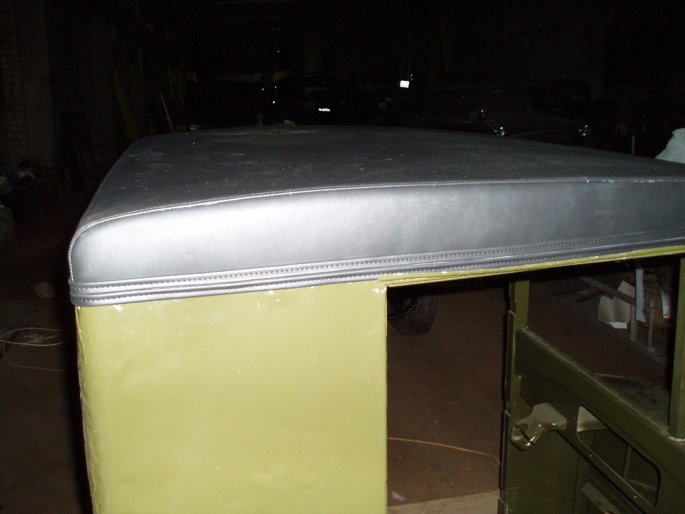

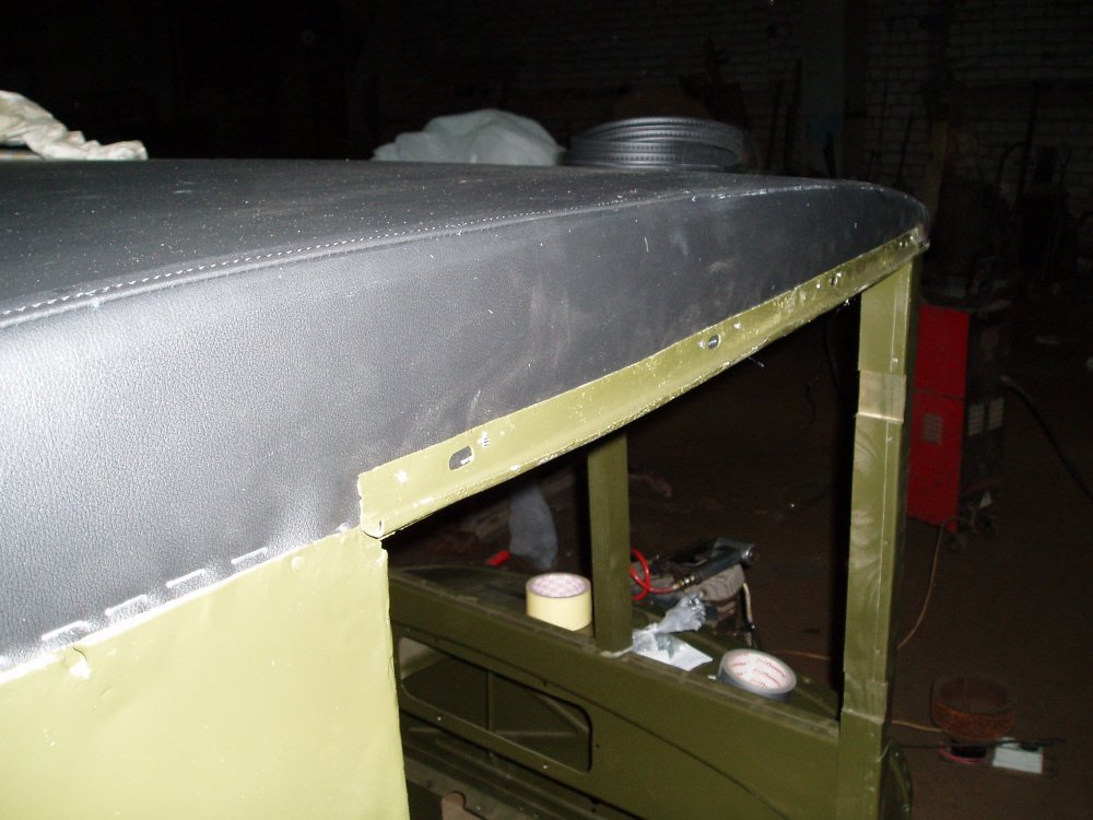

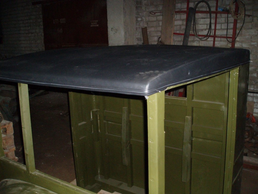

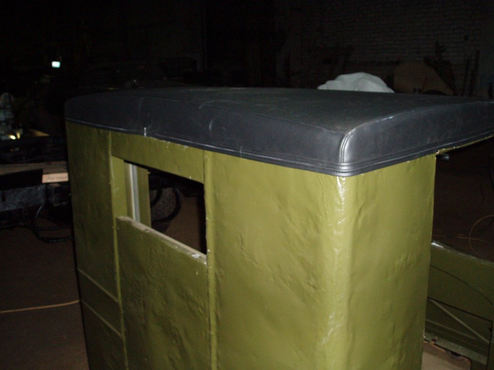

капитанКТУ 485 Жалоба Опубликовано: 21 апреля 2020 Рейки крестом, потом фанера, потом утеплитель потом искож. Лучше брать материал идущий на тент моторных лодок. Дороговато, но это того стоит.. Кант по периметру. Питерские подсказали ширина канта 21мм, у меня получился дюйм, но в глаза не бросается. 2 Цитата Поделиться сообщением Ссылка на сообщение Поделиться на других сайтах
