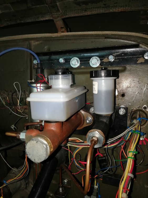

PRIMNAMOR 5 Жалоба Опубликовано: 6 июня 2020 (изменено) 3 часа назад, МММ сказал: Дисковые без вакуума - деньги на ветер. Вакуум ставил? Там ногой - мало усилия. Одно без другого - иногда мало толку. До вакуума ещё не дошло. Расскажу всё по порядку. Приобрёл я комплект передних тормозов, чем и был счастлив при получении. Поставил, конечно не обошлось без запилов и под гонок, правда тормоза встали без проблем. После прокачки и тестирования оказалось, что тормозов таки нет. ( гтц штатный ). Пропущу тот момент когда я стучал по колесу ногой и протирал лобовое стекло и т.д. ни чего не произошло. Тогда я снял супорта, разобрал, помыл, почистил, смазал, что нужно. Собрал, поставил , прокачал, протестировал тормозов таки нет. И тогда мне пришла гениальная мысль, а что если сделать двух контурную тормозную систему, за одно избавиться от механического сцепления. Купил новый УАЗ гтц и всё для гидросцепления, ( педали поставил верхние от газ 3110 )поставил прокачал, протестировал тормозов таки нет. Тут я вошёл ступор. Немного отойдя от этого состояния полез углублёно в интернет, согласно полученной информации , полностью разжал задние тормоза и о чудо передний тормоз начал тормозить.Правда нажимать на педаль приходилось так, что она стала выходить в моторный отсек. Ту я опять вошёл в ступор. Немного отойдя от этого состояния вернул задние тормоза в прежнее состояние. Разобрал опять передок и присмотрелся внимательно на всё хозяйство. И обратил внимание, что на дисках есть тёмный налёт в местах трения колодок ( надо сказать налёт этот был в самом начале как я их поставил при штатном ГТЦ). Потом посмотрел внимательно на колодки, а в них вкрапления похожие на графит и тогда я подумал может это колодки и есть причина отсутствия тормозов. Может они поэтому и не тормозят, что они керамические( суки б....ть). Но они шли в комплекте с тормозами. Вот такая история, ни когда в жизни столько не писал. Выкладываю фото колодок и вновь установленного УАЗ гтц. Прошу Вас подскажите, какие колодки лучше применить. Да, после установке УАЗ гтц педаль стала мягче чем при штатном гтц. Изменено 6 июня 2020 пользователем PRIMNAMOR 1 Цитата Поделиться сообщением Ссылка на сообщение Поделиться на других сайтах

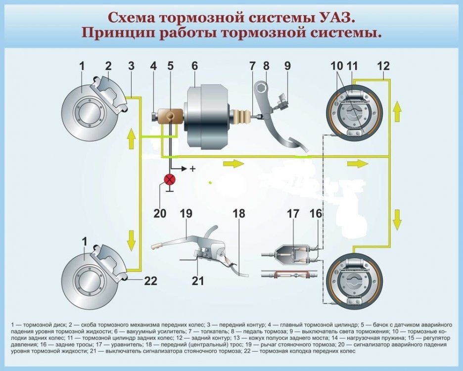

PRIMNAMOR 5 Жалоба Опубликовано: 8 июня 2020 (изменено) 7 часов назад, speedoff сказал: Контуры от ГТЦ пробовал местами менять? Про контуры я думал но ещё не менял. Подключал по этой схеме. С начала поменяю колодки потом попробую поменять контура местами. Изменено 8 июня 2020 пользователем PRIMNAMOR Цитата Поделиться сообщением Ссылка на сообщение Поделиться на других сайтах

speedoff 3 814 Жалоба Опубликовано: 9 июня 2020 Все-таки пока ждёшь колодки стоит попробовать поменять контуры местами. Это недолго сделать. Когда ставил себе передние дисковые тормоза с ВУТом от БМВ, тоже сначала ставил все по правильному. Тормозов нормальных не было. Поменял контуры местами и тормоза появились 1 Цитата Поделиться сообщением Ссылка на сообщение Поделиться на других сайтах
