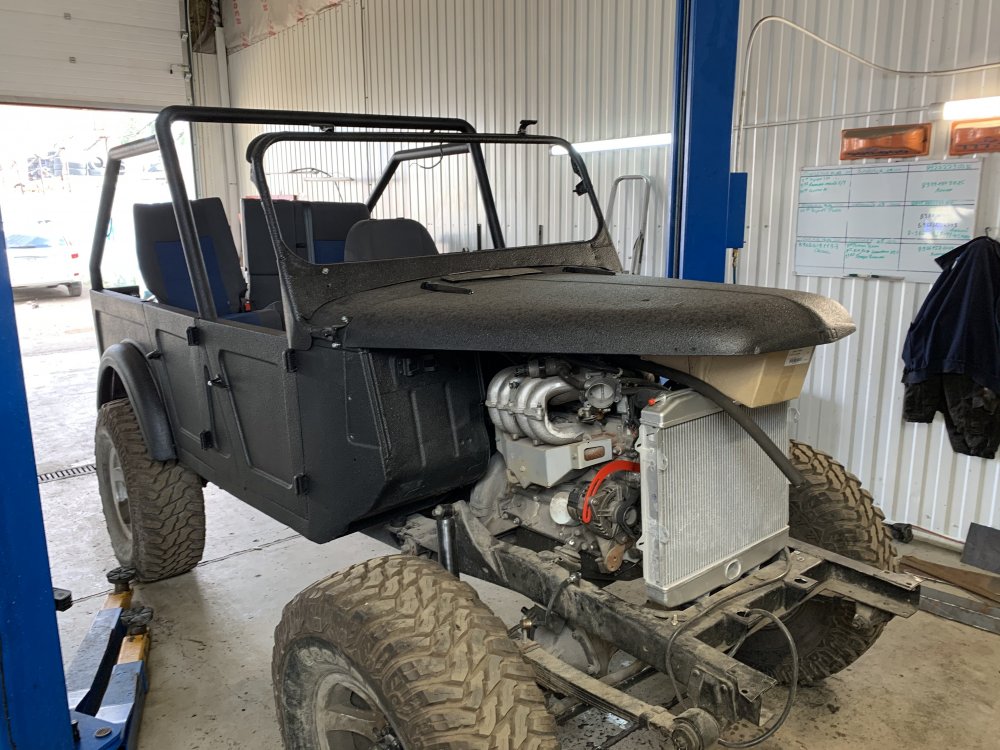

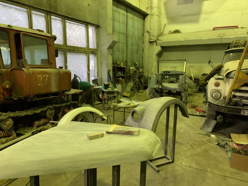

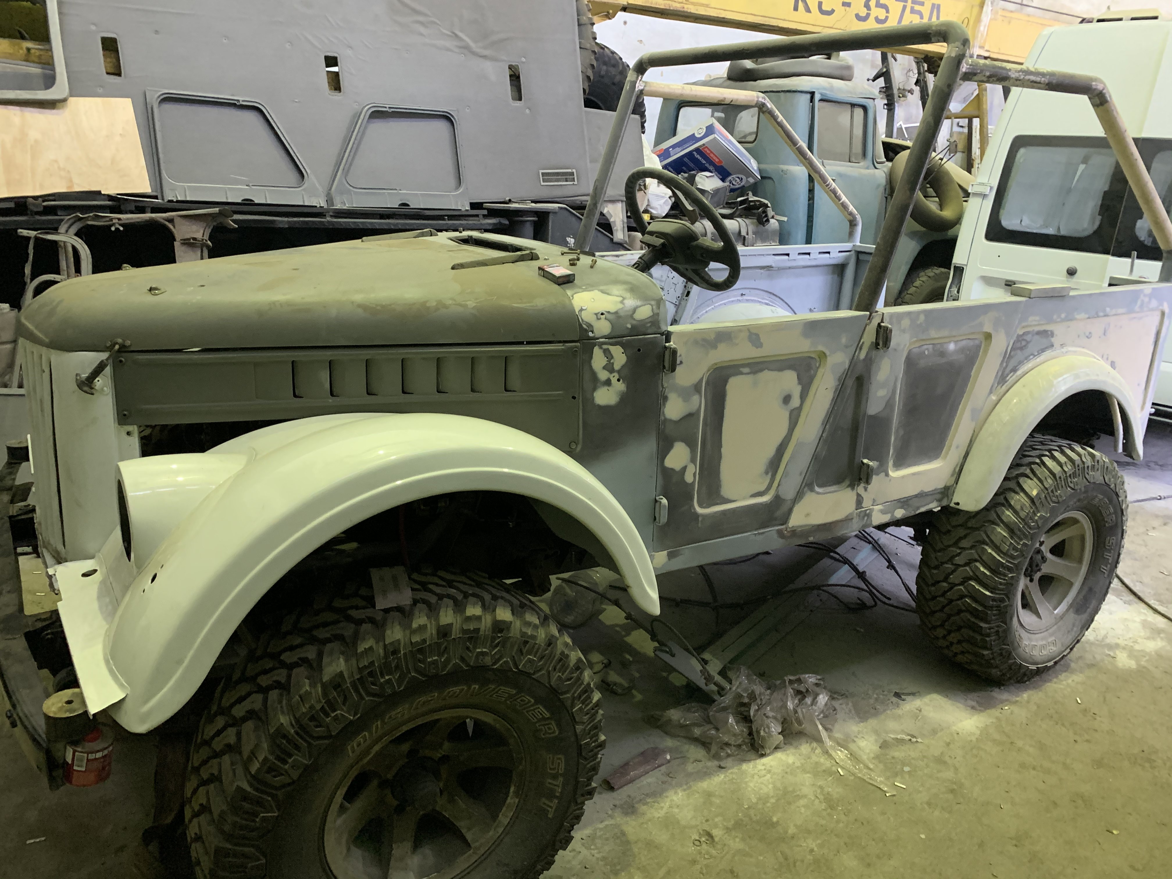

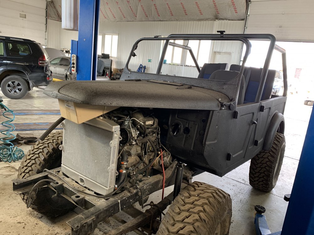

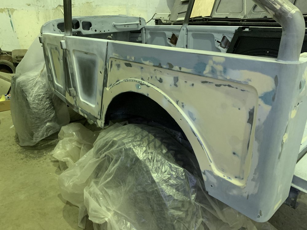

200000 5 Жалоба Опубликовано: 13 июля 2020 (изменено) Всем привет! В реалиях пандемии и наличия свободного времени решил закрыть гештальт. Цель: сделать машину для умеренного бездорожья и повседневной эксплуатации Что сделано за два месяца карантина: Переход на раму 469 Построение лодки Установка 4216 Покрас в раптор Начало темы здесь Изменено 13 июля 2020 пользователем 200000 Цитата Поделиться сообщением Ссылка на сообщение Поделиться на других сайтах
200000 5 Жалоба Опубликовано: 13 июля 2020 Ближайшие задачи: ВУТа от логана Рулевой механизм 3105 Финишная сборка Новая проводка Лебёдка 1 Цитата Поделиться сообщением Ссылка на сообщение Поделиться на других сайтах

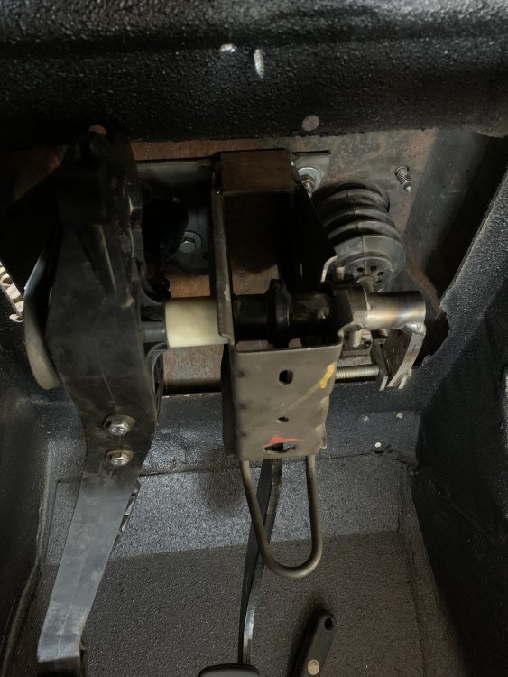

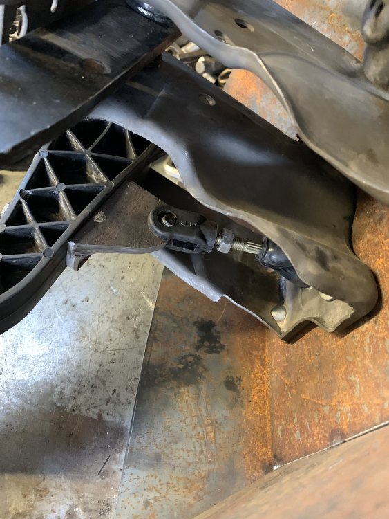

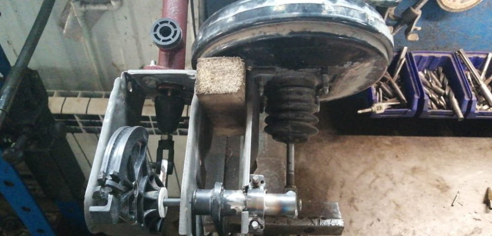

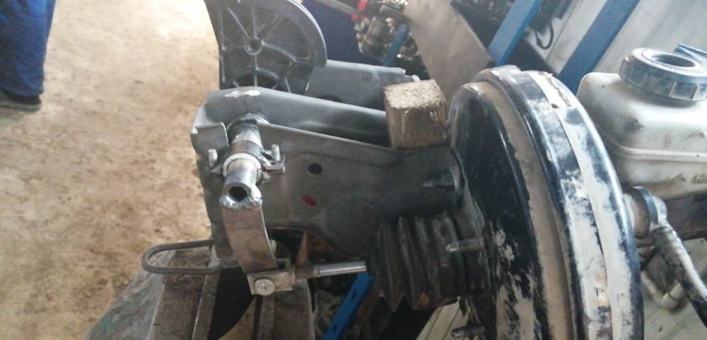

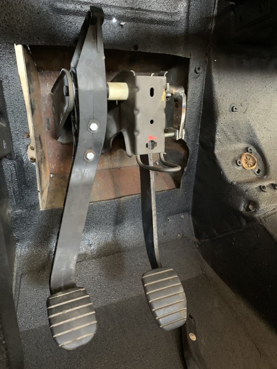

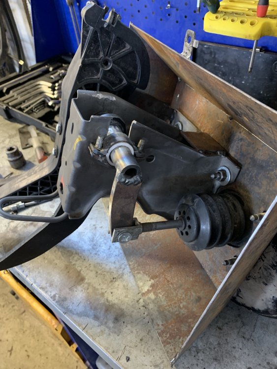

200000 5 Жалоба Опубликовано: 14 июля 2020 Доработанная комбинация педалей на базе вута от логана Цитата Поделиться сообщением Ссылка на сообщение Поделиться на других сайтах

200000 5 Жалоба Опубликовано: 15 июля 2020 2 часа назад, protector сказал: Под ДВС ничего изобретать не нужно. Моторная коса для УМЗ-4216, Евро-3 под блок управления Микас-10.3. А дальше индивидуально. Если оставлять родные приборы, значит и датчики от М-20 внедрять. Спасибо за отклик. Приборы ставим уазкины. Для минимальных переделок проводки возьмём косу как на картинке. Кстати, при построении каркаса безопасности, за основу брали «белую яхту» ))) Цитата Поделиться сообщением Ссылка на сообщение Поделиться на других сайтах

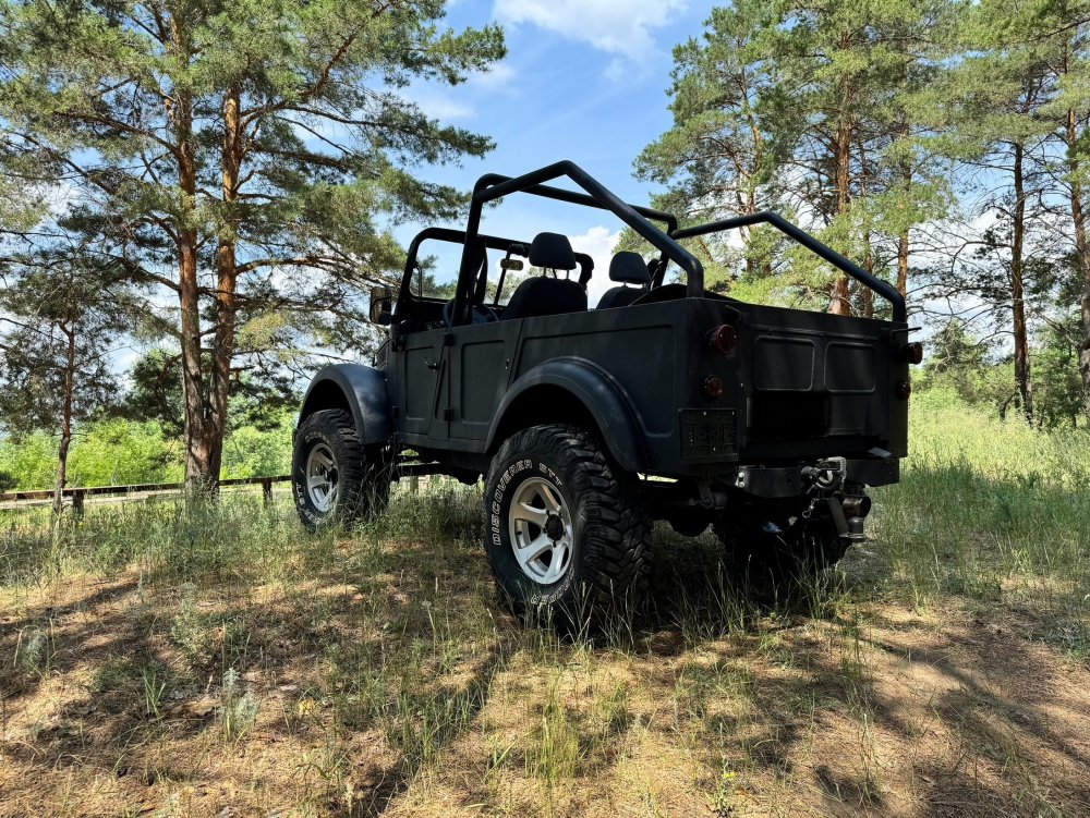

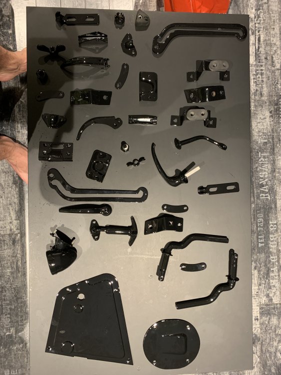

200000 5 Жалоба Опубликовано: 8 сентября 2024 Всем привет! Спустя 12 лет автомобиль способен передвигаться по дорогам общего пользования! Солидарен ко всем кто прошёл этот путь и желаю успеха тем кто в процессе! Под скрепку просто пара фоток с покатушек 3 Цитата Поделиться сообщением Ссылка на сообщение Поделиться на других сайтах
