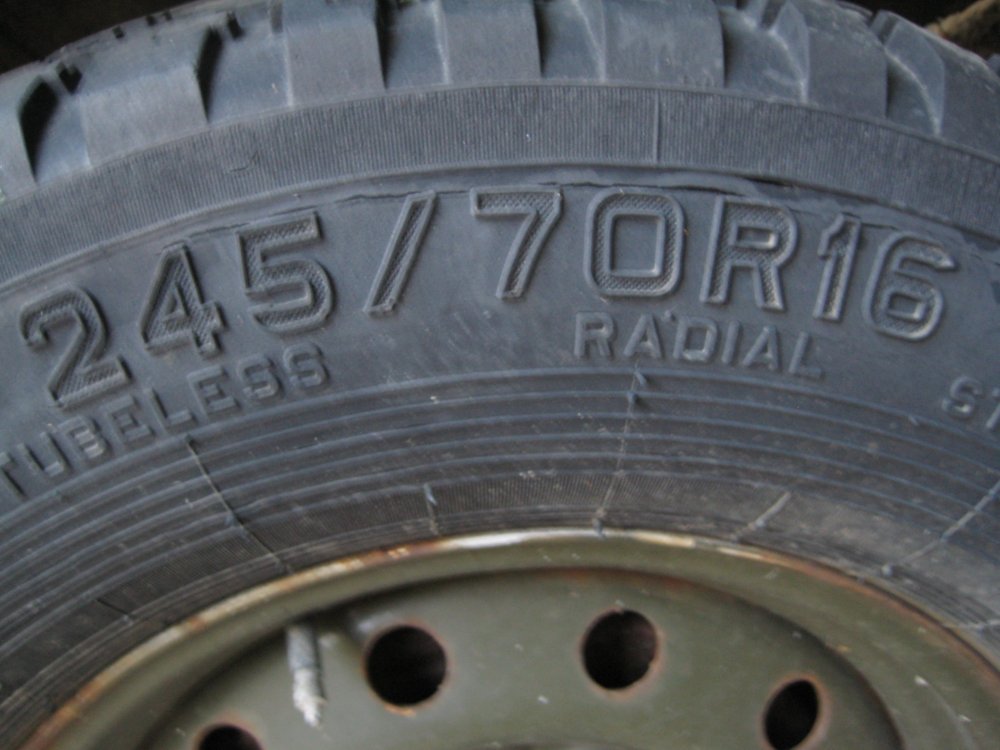

Maxx1969 2 743 Жалоба Опубликовано: 11 августа 2020 1 час назад, Федот68 сказал: Миха. В такой размерности радиалок нема... Сафарь 510 - дык он тож диагоналка. Букаффку "R" на ем токома безграмошные деффачки- дизигнеры в аннотациях рисують... Федот. Вот ето производители шин рисуют.... И они видать не о радиалке или диагоналке буквой R (в маркировке 245/70R16) сообщают. Цитата Поделиться сообщением Ссылка на сообщение Поделиться на других сайтах
Федот68 4 285 Жалоба Опубликовано: 11 августа 2020 2 минуты назад, Maxx1969 сказал: Федот. Вот ето производители шин рисуют.... И они видать не о радиалке или диагоналке буквой R (в маркировке 245/70R16) сообщают. Именно об радиальной конструкции корда. И ни о чем другом букаффка "R" , отлитая на боковине покрышки говорит. Её отсутствие - о диагональном"наборе" кордовых нитей. Ну а что безграмотные мерчандизеры в своих каталожиках рисовают... Дык эти дебилы и диски с букаффкой "R " выставлять на продажу умудряются... Из радиалок бюджетных , да со злым протектором - только К151 на память приходит. Но 16"... ннада и диски хамповые сыскать. Да с "классическим" уазовылетом +22. Небюджетно. Если новые. Либо шпильки длинные ( от 3102/соболя) и проставки. Тогда хунтерячьи диски - вполне ( +37, если склероз не врет). Цитата Поделиться сообщением Ссылка на сообщение Поделиться на других сайтах
