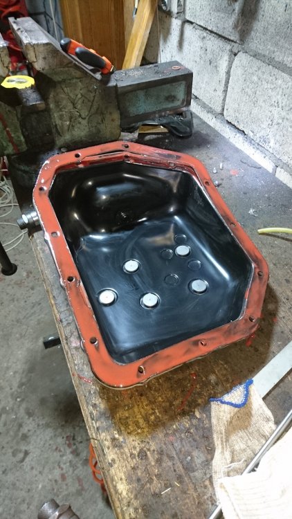

Паронит я мазал и мажу литолом- держит хорошо-но прокладка прилипает "намертво".
Чем мазать новые пробковые прокладки?
