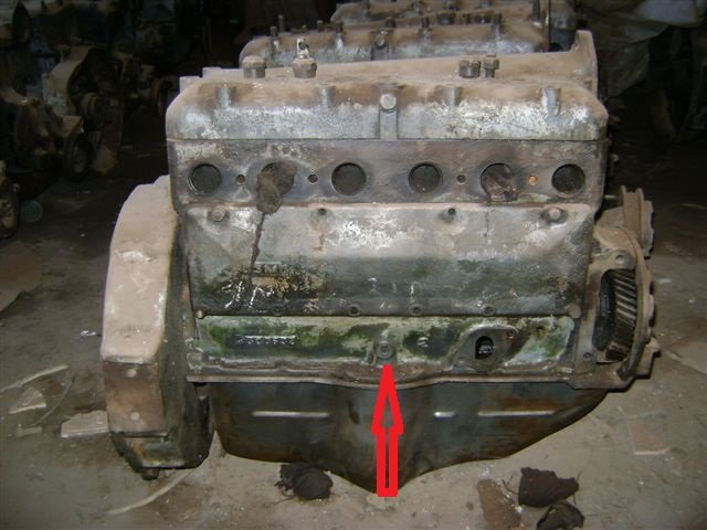

Всех приветствую! Знакомые собирают Газ 67. Завели мотор (его несколько лет назад перебрали специалисты. Решили проверить работу масляного насоса. Открутили пробочку - а ничего не течет. Маслонасос отдельно проверили - качает. На коленвале смазка есть и на коренных и на шатунных. Открутили клапанную крышку - там сухо.В чем может быть дело?
Эту пробку отвинчивали866900857_post-5306-12597838052128.jpg.75f758b826fa44f1d9b358989540219b.jpg

грязь в канале за пробкой

Спасибо, проверим. Может что то еще?

Всех приветствую. Может кому то поможет. Между масляным насосом и картером установили резиновое кольцо. Масло пошло Везде где надо. Давление в районе 0,5

Нашему мотору давление больше 0,5 не нужно. К клапанам идет масло и ладно. Все остальное делают черпачки на шатунах.
Главное, чтобы через контрольку вытекало.
