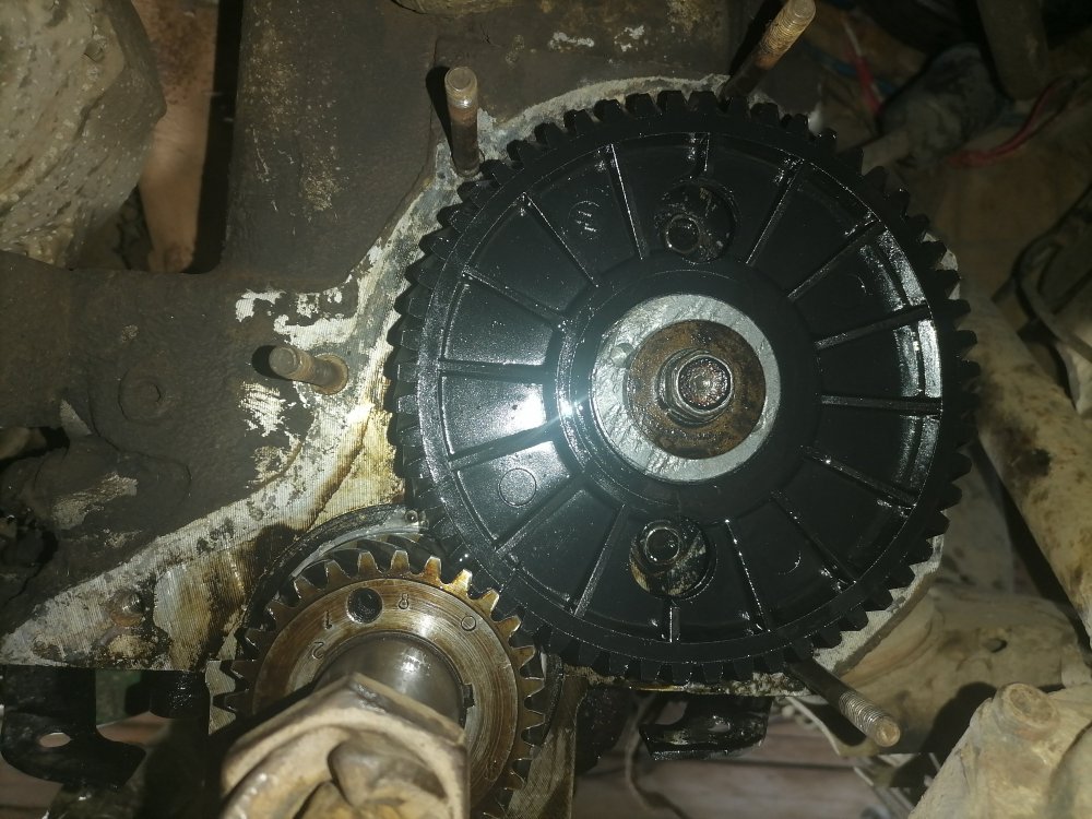

Сергей Ш 179 Жалоба Опубликовано: 28 августа 2020 Снял помпу целиком, зазор на крыльчатке с 1 мм, собрал на герметик без прокладки, эффекта не дало. Цитата Поделиться сообщением Ссылка на сообщение Поделиться на других сайтах
ЗАВГАР 17 Жалоба Опубликовано: 28 августа 2020 Опыта мало ,только вникаю в суть ремонтов , но мысли есть , если снимали радиатор для ремонта то варианта 4 , наклон радиатора к плоскости лопастей ( даже если есть диффузор) , мааленькая трещина в нутри мотора , если крутили радиатор вокруг оси засрало трубки циркуляции , ну и грабли " винт " дует не в том направлении . Цитата Поделиться сообщением Ссылка на сообщение Поделиться на других сайтах
Сергей Ш 179 Жалоба Опубликовано: 28 августа 2020 (изменено) 17 минут назад, ЗАВГАР сказал: " винт " дует не в том направлении . Диффузора нет, распорки радиатора не снимал.Ну да двигатель в другую сторону крутится Изменено 28 августа 2020 пользователем Сергей Ш Цитата Поделиться сообщением Ссылка на сообщение Поделиться на других сайтах
Сергей Ш 179 Жалоба Опубликовано: 28 августа 2020 Риски на месте Цитата Поделиться сообщением Ссылка на сообщение Поделиться на других сайтах

gazonchik 1969 198 Жалоба Опубликовано: 28 августа 2020 Только что, Сергей Ш сказал: Риски на месте от шпонки отсчитал? Цитата Поделиться сообщением Ссылка на сообщение Поделиться на других сайтах
Сергей Ш 179 Жалоба Опубликовано: 28 августа 2020 Да закипает с выбросом ож. Цитата Поделиться сообщением Ссылка на сообщение Поделиться на других сайтах
Сергей Ш 179 Жалоба Опубликовано: 28 августа 2020 1 минуту назад, gazonchik 1969 сказал: от шпонки отсчитал? Нашел на просторах, изучаю. Цитата Поделиться сообщением Ссылка на сообщение Поделиться на других сайтах
