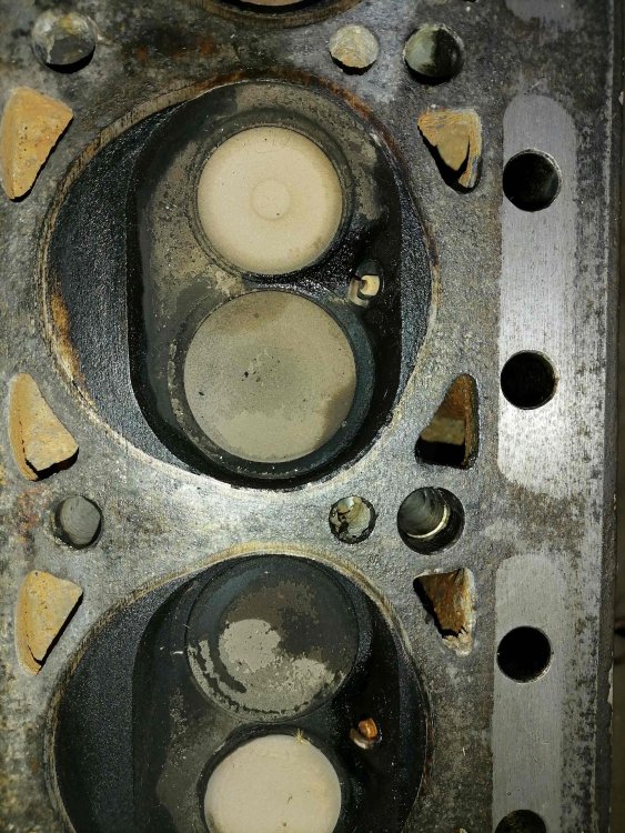

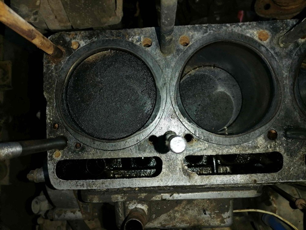

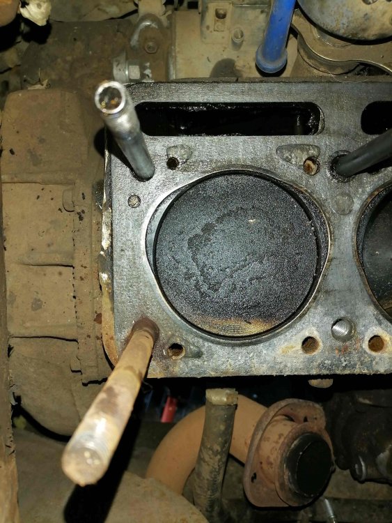

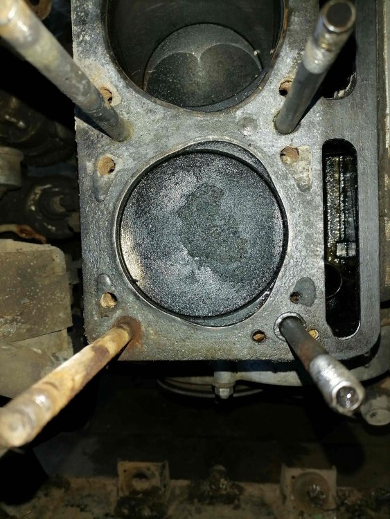

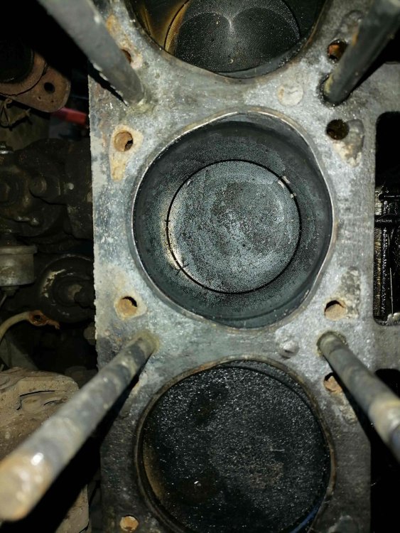

Сергей Ш 179 Жалоба Опубликовано: 1 сентября 2020 8 часов назад, Федот68 сказал: чудес не бывает либо зажигание мандит ( слишком позднее или слишком раннее - одинаково ведут к перегреву - может центробежный регулятор трамблёра с ума сошёл) либо просто пробой прокладки гбц ( по выебине в плоскости гбц или на торце гильзы) Перебрал трамблер убрал все люфты отрегулировал по бухварю, от 0 в минус или плюс обороты меняются динамика тоже но все равно греется. Снял гбц не чего криминального не увидел, нагар на 1-2 поршнях чуть больше Цитата Поделиться сообщением Ссылка на сообщение Поделиться на других сайтах
Федот68 4 293 Жалоба Опубликовано: 1 сентября 2020 В 3-4 явно водичка пробивалась. Цитата Поделиться сообщением Ссылка на сообщение Поделиться на других сайтах

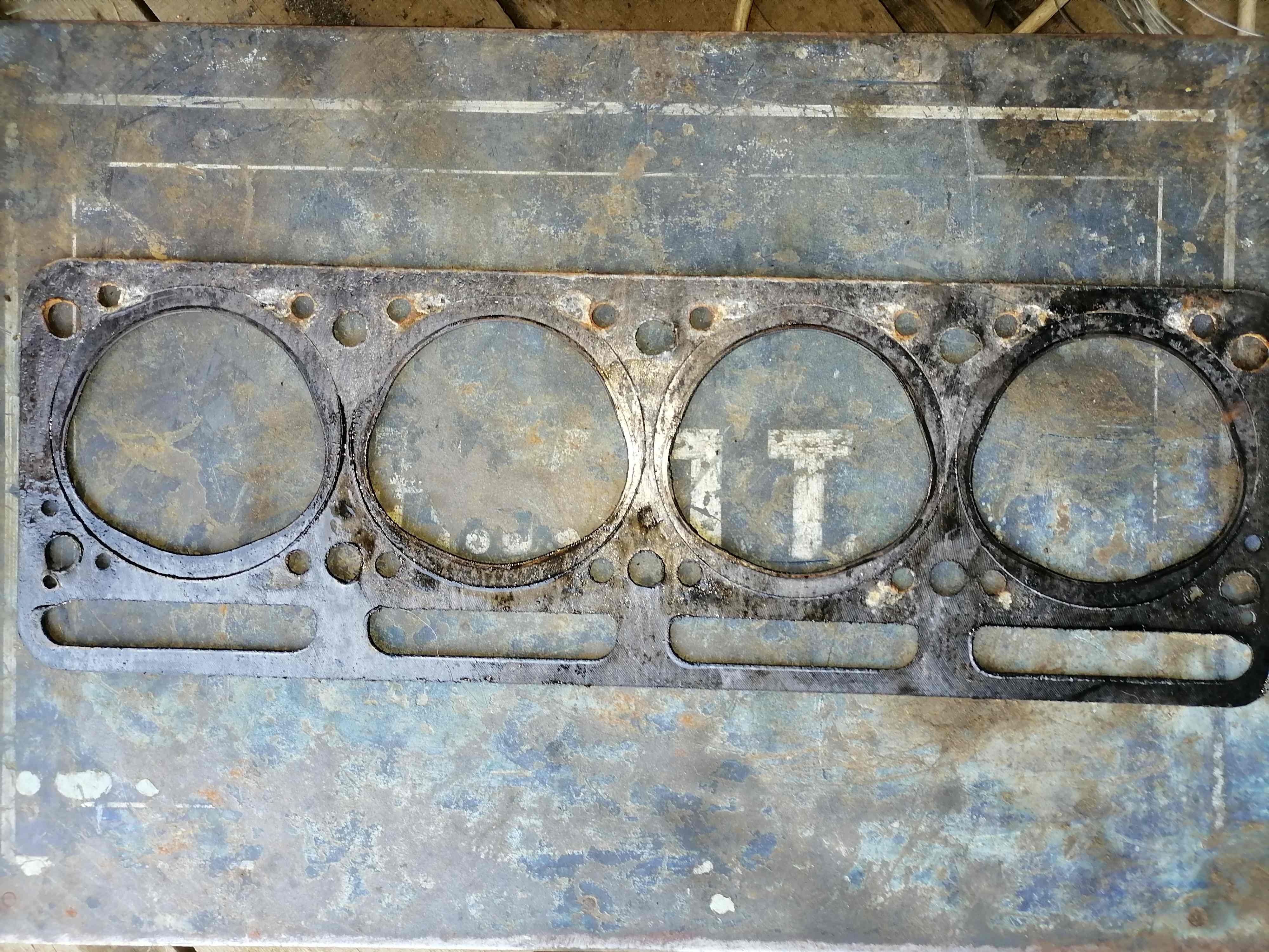

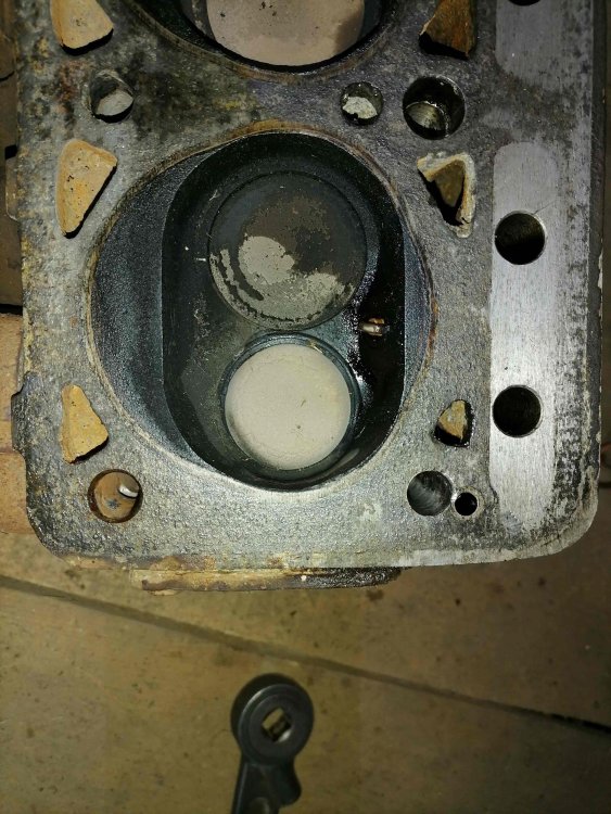

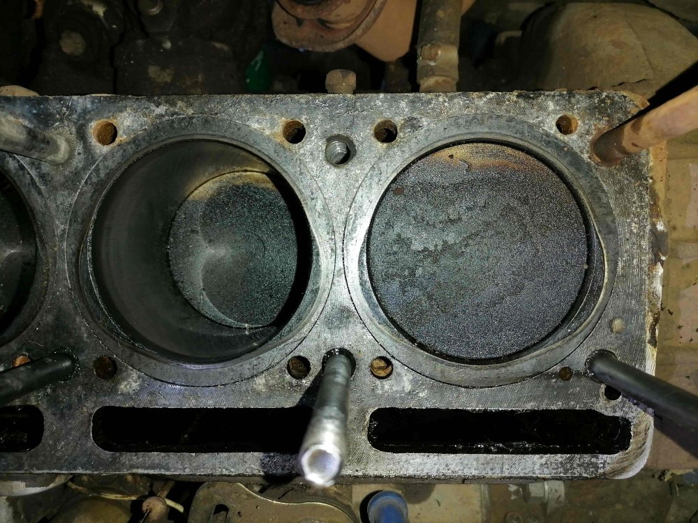

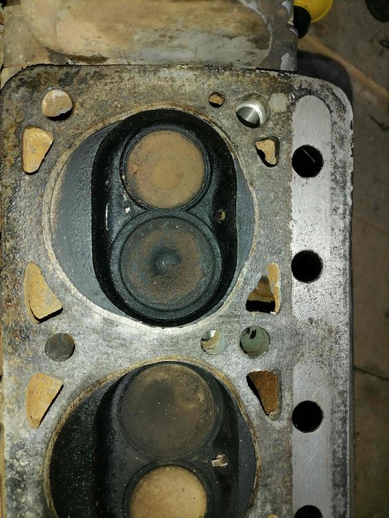

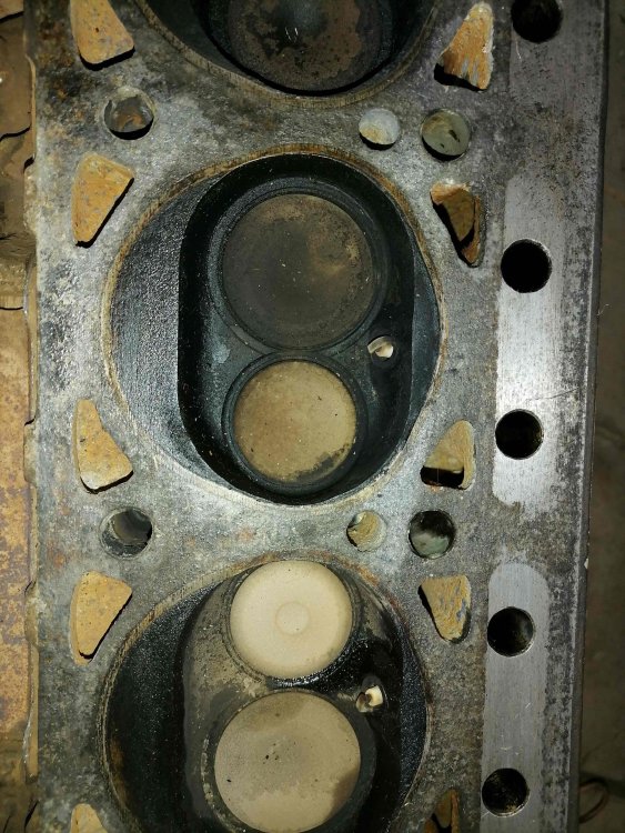

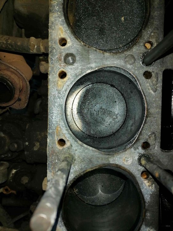

Сергей Ш 179 Жалоба Опубликовано: 1 сентября 2020 15 минут назад, Федот68 сказал: В 3-4 явно водичка пробивалась. Осмотрел еще подробнее нет повреждений на прокладке, и следов ржи на головке и блоке, а следы мокроты- масло. Цитата Поделиться сообщением Ссылка на сообщение Поделиться на других сайтах
LexaNeDoma 974 Жалоба Опубликовано: 1 сентября 2020 Меняй радиатор. Цитата Поделиться сообщением Ссылка на сообщение Поделиться на других сайтах
Федот68 4 293 Жалоба Опубликовано: 1 сентября 2020 (изменено) Отмытые добела участки 4, а особенно - 3 поршня - чем? Клапана и камера сгорания - тоже подозрительно чистые , особенно в 3 цилиндре... Промеряй выступание гильз над плоскостью блока. Должно быть в диапазоне 5-15соток. Изменено 1 сентября 2020 пользователем Федот68 Цитата Поделиться сообщением Ссылка на сообщение Поделиться на других сайтах
gazonchik 1969 198 Жалоба Опубликовано: 1 сентября 2020 Только что, Сергей Ш сказал: Осмотрел еще подробнее нет повреждений на прокладке, на фото(ПрГБЦ) не вижу следов выступания гильзы (оттиска) 3 цилиндр (вышеназванный) Цитата Поделиться сообщением Ссылка на сообщение Поделиться на других сайтах
