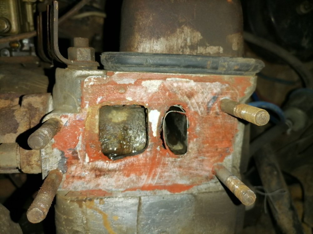

Сергей Ш 179 Жалоба Опубликовано: 1 сентября 2021 Поставил прокладку где помпа стоит, залил воды, поднял давление до 10атм, потекло только с крана на блоке, простояло так ночь, утром давление 2 атм было, воды ни где нет- не в цилиндрах, не в поддоне, не в коллекторе, не под крышкой клапанов. Цитата Поделиться сообщением Ссылка на сообщение Поделиться на других сайтах
Федот68 4 297 Жалоба Опубликовано: 1 сентября 2021 флейта стоит. вот еë состояние?? и вытаскивать посмотреть, если легко не вытаскивается лучше не надо. а то получим " больной умер от вскрытия". остаëтся подключение печки. если места хватает - взять на печку жижу с " танчика" ( така хрень, по другому не назовëшь ставится на 402 моторах вместо просто задней крышки гбц. ) либо хотя бы кран печной ( что меж 3 и 4 цилиндрами на гбц торчит)убрать как класс, заменив штуцером максимально возможного внутреннего проходного сечения. а забор ОЖ после печки в мотор - в штуцер на помпе ( тоже его невредно рассверлить по максимуму) ну и шланги печные поменять на Ф18 хотя бы , лучше и Ф 20. но уже вряд ли на штуцерах печки обожмутся... таким макаром убираешь застойную зону около 4го цилиндра. Цитата Поделиться сообщением Ссылка на сообщение Поделиться на других сайтах
Сергей Ш 179 Жалоба Опубликовано: 1 сентября 2021 01.09.2021 в 04:36, Федот68 сказал: флейта стоит. вот еë состояние?? и вытаскивать посмотреть, если легко не вытаскивается лучше не надо. а то получим " больной умер от вскрытия". остаëтся подключение печки. Флейта не вытаскивается совсем, поставить как на 402 моторе не получится- 1 см до кузова, кран на печку разобран и соединен напрямую, на помпу без радиатора, шлангом на 16, промывал блок с головкой с уксусом с электро помпой и нагревом, сначала подавал через флейту сливал с блока потом наоборот, часа по 2, мусора набралось со столовую ложку, вода была чистая не мутная. Цитата Поделиться сообщением Ссылка на сообщение Поделиться на других сайтах

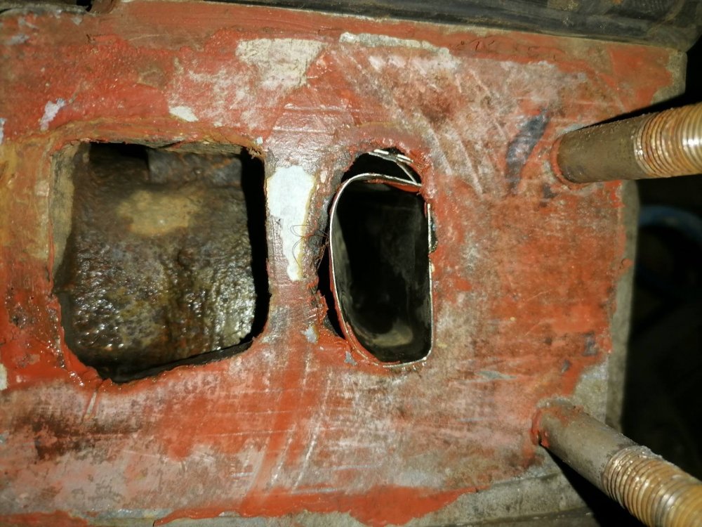

Сергей Ш 179 Жалоба Опубликовано: 1 сентября 2021 (изменено) За качество прошу прощения, эндоскоп не фул шд, в самом конце головы что то не понятное. Снял головку, вытащил саблю, не чего критичного, конец у нее должен быть расплющен? Изменено 1 сентября 2021 пользователем Сергей Ш Цитата Поделиться сообщением Ссылка на сообщение Поделиться на других сайтах
Федот68 4 297 Жалоба Опубликовано: 1 сентября 2021 конец - не совсем. щель миллиметров пять ннада. отверстия( щели) напротив водяных каналов в полости между гильзами должны быть не замяты . Цитата Поделиться сообщением Ссылка на сообщение Поделиться на других сайтах

Сергей Ш 179 Жалоба Опубликовано: 7 сентября 2021 Вопрос по водораспределительной трубке- отверстия должны располагаться строго напротив окон на гбц? Цитата Поделиться сообщением Ссылка на сообщение Поделиться на других сайтах
Федот68 4 297 Жалоба Опубликовано: 7 сентября 2021 07.09.2021 в 07:00, Сергей Ш сказал: Вопрос по водораспределительной трубке- отверстия должны располагаться строго напротив окон на гбц? желательно. Цитата Поделиться сообщением Ссылка на сообщение Поделиться на других сайтах

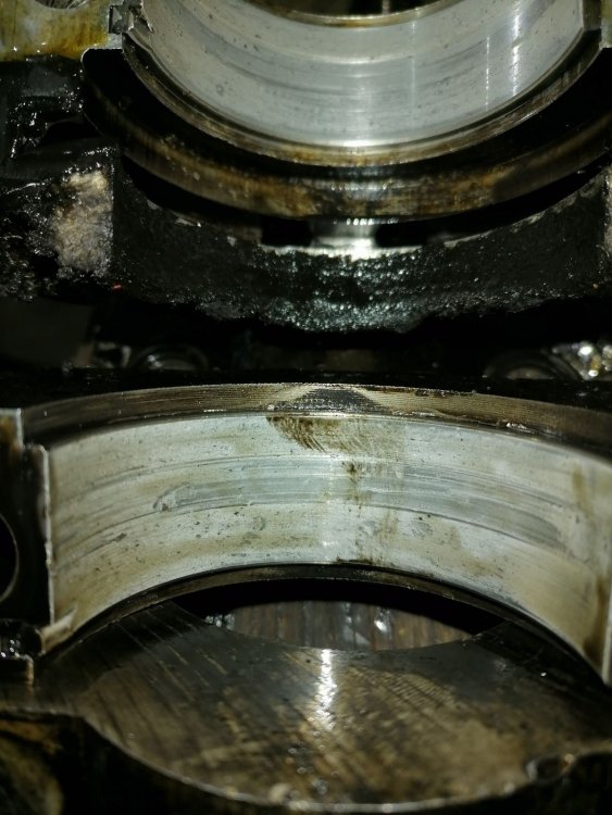

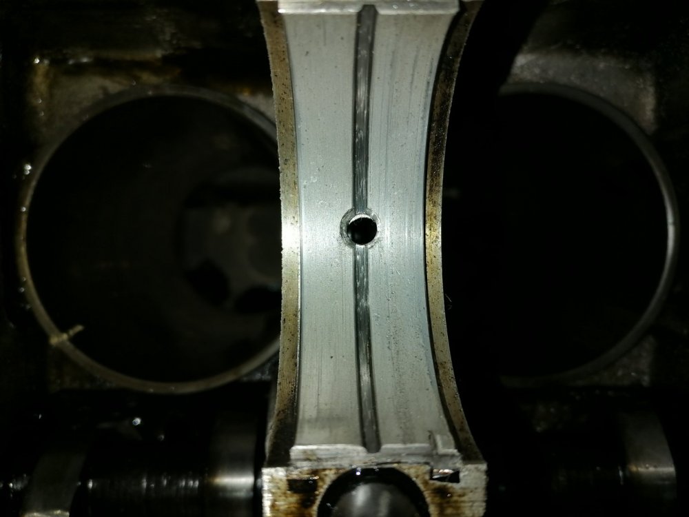

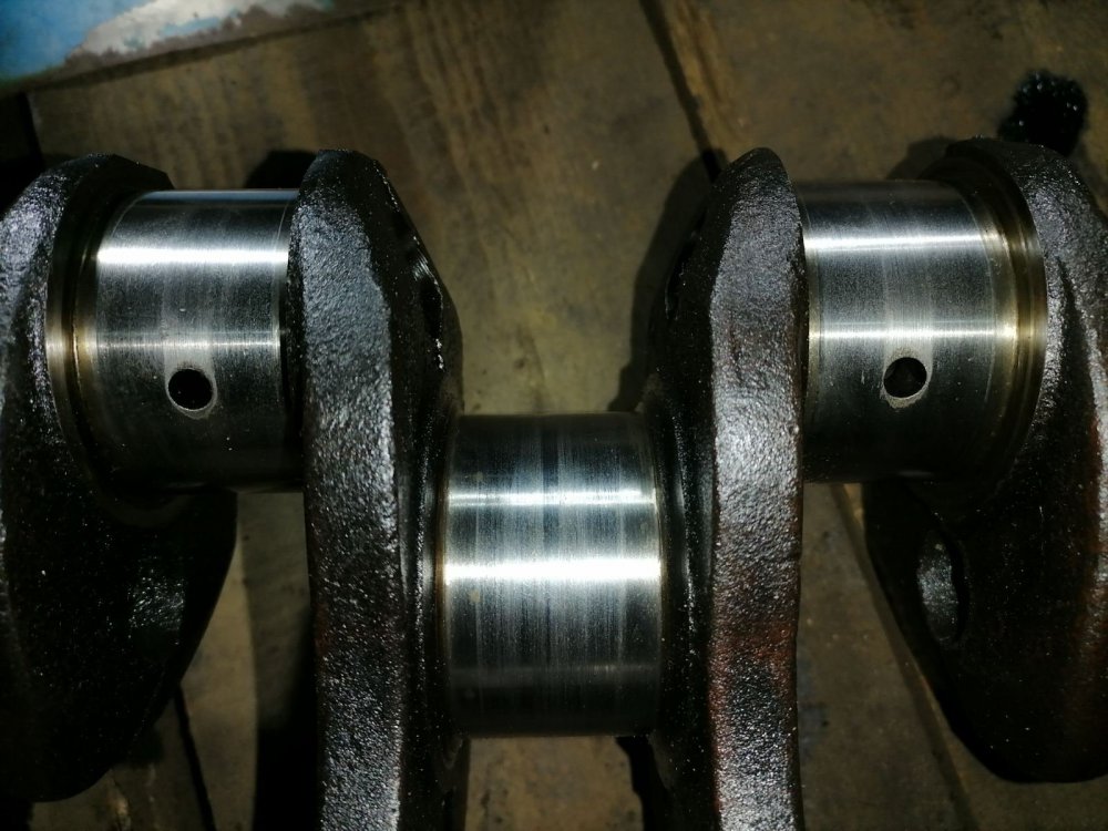

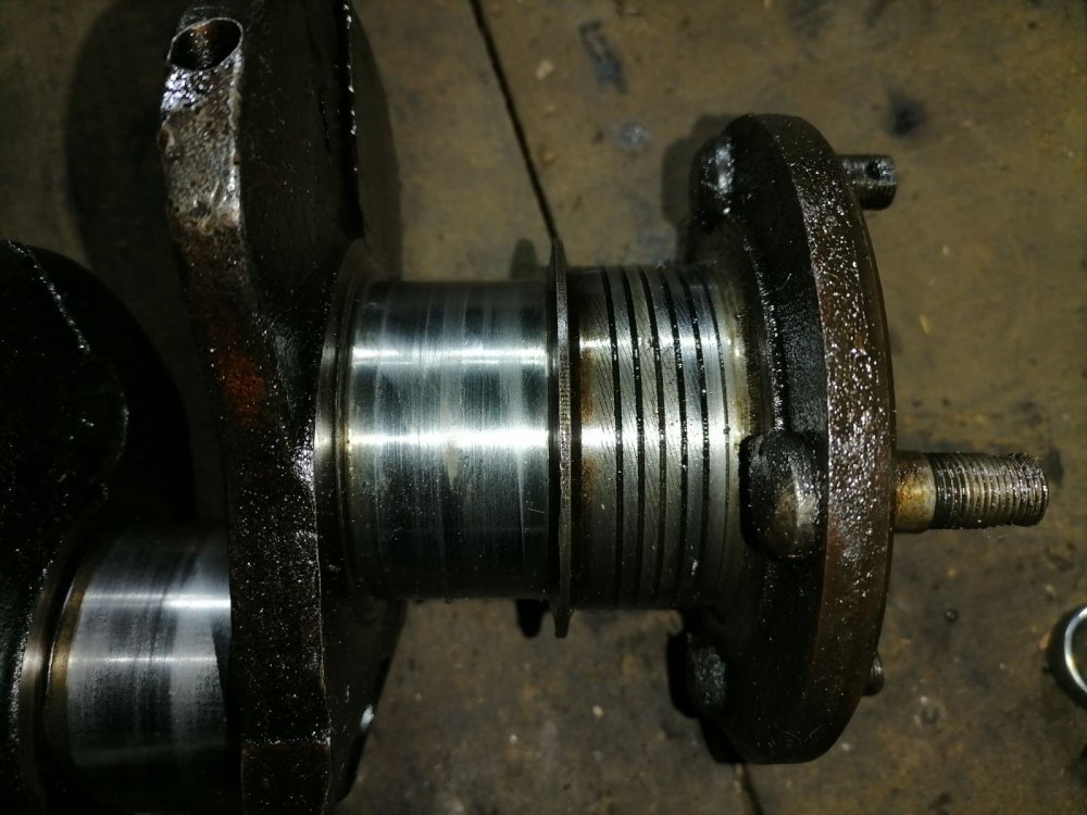

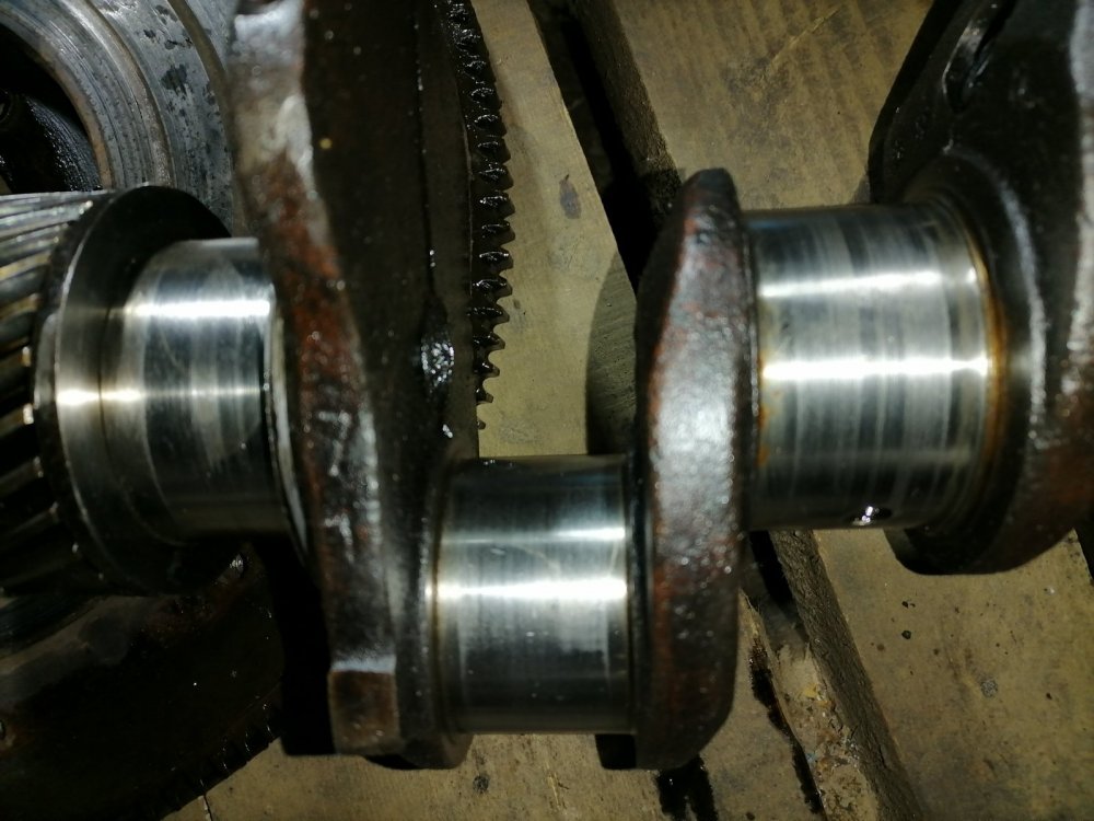

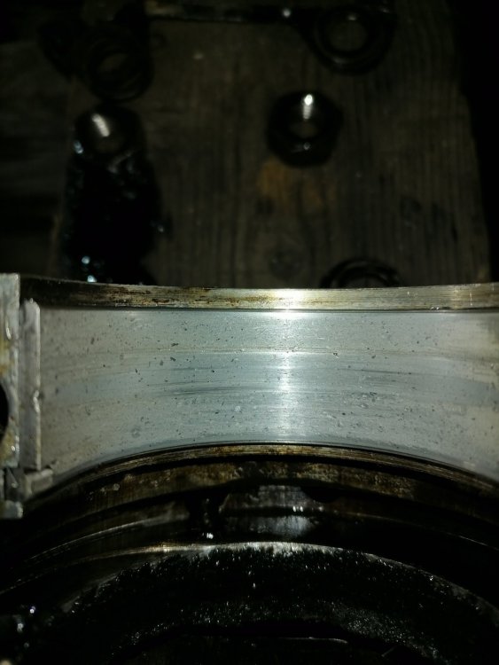

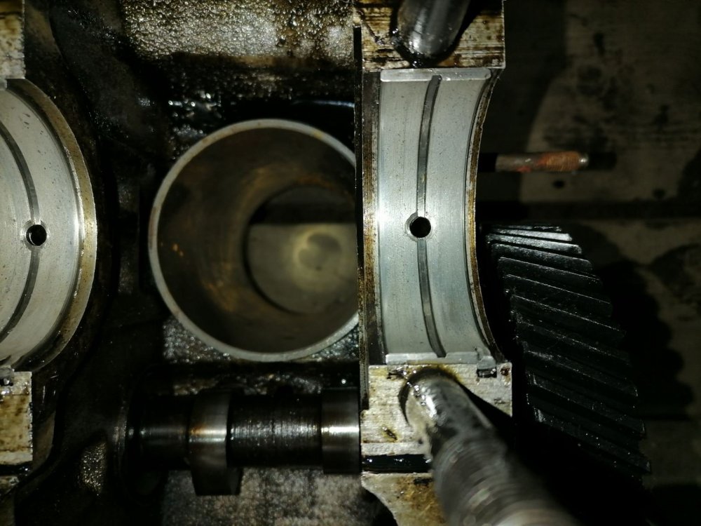

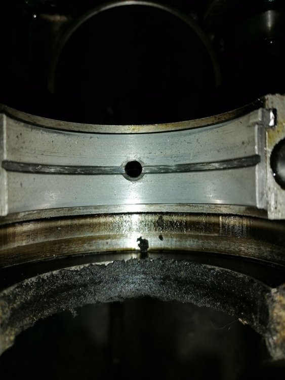

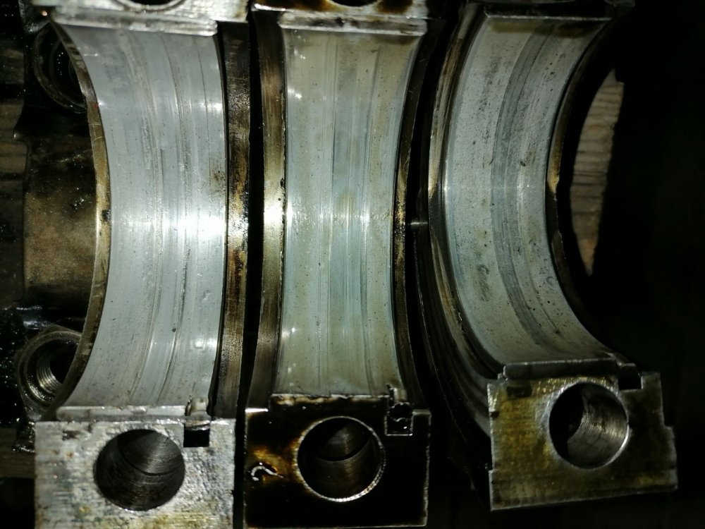

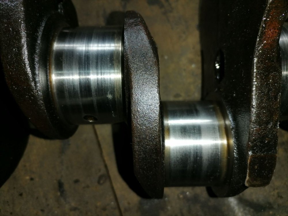

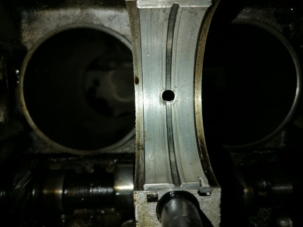

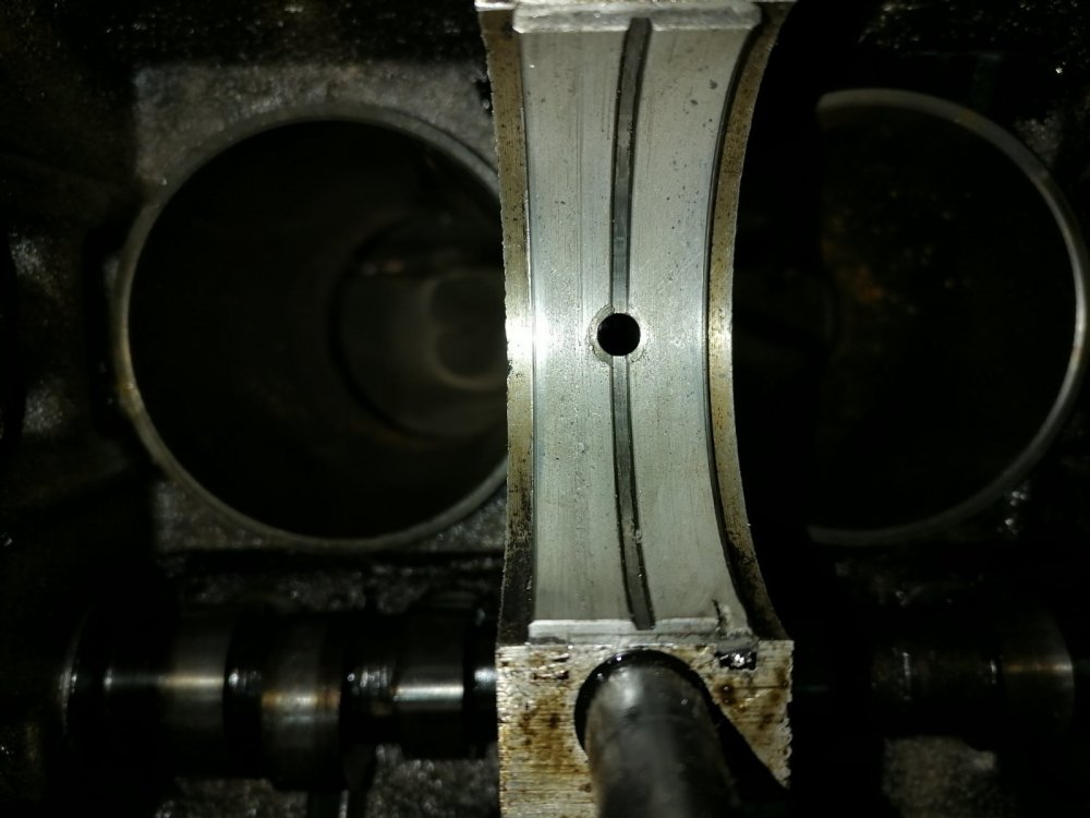

Сергей Ш 179 Жалоба Опубликовано: 13 сентября 2022 (изменено) Здравствуйте, начал дефектовку умз 451, после снятия шатунов на 3 цилиндре в масляном канале было что то типа сажи или грязи, снял бугеля по вкладышам и коленвалу что то критичное на ваш взгляд есть? Давление 1, стуков не было. Изменено 13 сентября 2022 пользователем Сергей Ш Цитата Поделиться сообщением Ссылка на сообщение Поделиться на других сайтах
Федот68 4 297 Жалоба Опубликовано: 14 сентября 2022 (изменено) маслофрльтр у тебя - говно. Неужели ещё ФГО стоит?? все проблемы колена и вкладышей - от мусора в масле ( вкладыши инкрустированы кусками сажи) вангую, что грязеуловители в шатунных шейках забиты коксом под завязку.. Ну и тому, кто перед этим вскрытием мотор собирал - уши наболтать. с масляных отверстий в шейках заусенец обязательно снимается перед укладыванием колена в постель. можно сверлом подходящего диаметра, можно шабером. можно надфилем. На взгляд - колено еще походит. Понятное дело - вкладыши все под замену. ни в коем разе не ставь " родные" - 21/451. а только нормальные, алюминиевые ( 24-402-417/421 которые) хотя, судя по тексту выше - это новокупленный 402 мотор? обрати с пристрастием внимание на осевой люфт коленвала. Должен быть в пределах 5-15 соток. есичо - на упорные( часто достаточно заднего):кольца наносится слой припоя ( на стальную, тыльную, которая к блоку сторону) и сошлифовывается ( ручкиме на камушке или листе наждачки, приклеенном к стеклу) до нужной толщины. ремонтных размеров колец ( что в заводской мурзилке прописаны) я лично в продаже лет тридцать не встречал... Ну и ГБЦ - ЛЮБАЯ другая, кроме 402 модели. Из 402 рано или поздно , но падают седла клапанов ( чаще впускных) бо они не зачеканены и даже фасок под зачеканку не имеют...( и сам не зачеканишь) ставится любая. Лучше 4218. но и 21/451 - тоже без проблем. ннада только " флейту" удалить. и поставить 421 корпус термостата через переходную пластину( там немного разные окна - под помпу и под термостат421) ну и до сборки с прокладкой гбц проверить прилегание гбц. может 421 термостат упираться в 402 помпу. Особенно если мотор под 92-95 бензин поджат ( высота гбц не 98,0 а 94,4 иль 94,0) напильнинг / болгаринг спасет отца демократии. выход ОЖ на печки : один - с " танчика"( задняя крышка гбц) второй - с середины, с промежутка меж 2-3 цилиндрами. там очко под термодатчик" клапана рециркуляции отработанных газов"( ЕГР по другому) есть. с переходниками под эту резьбу - найти можно. Изменено 14 сентября 2022 пользователем Федот68 Цитата Поделиться сообщением Ссылка на сообщение Поделиться на других сайтах
Сергей Ш 179 Жалоба Опубликовано: 14 сентября 2022 (изменено) 14.09.2022 в 01:19, Федот68 сказал: маслофрльтр у тебя - говно. Неужели ещё ФГО стоит?? все проблемы колена и вкладышей - от мусора в масле ( вкладыши инкрустированы кусками сажи) вангую, что грязеуловители в шатунных шейках забиты коксом под завязку.. Ну и тому, кто перед этим вскрытием мотор собирал - уши наболтать. с масляных отверстий в шейках заусенец обязательно снимается перед укладыванием колена в постель. можно сверлом подходящего диаметра, можно шабером. можно надфилем. На взгляд - колено еще походит. Понятное дело - вкладыши все под замену. ни в коем разе не ставь " родные" - 21/451. а только нормальные, алюминиевые ( 24-402-417/421 которые) Двигатель 451 фильтр масляный уже переделанный под обычный, грязь осталась от старого фильтра. Кто собирал этот движок не знаю, под коренными вкладышами лежит фольга, на вкладышах цифра 100. 402 мотор собрал, только после прогрева стучит в районе боковой крышки. Спасибо за подробное описание. Изменено 14 сентября 2022 пользователем Сергей Ш Цитата Поделиться сообщением Ссылка на сообщение Поделиться на других сайтах
