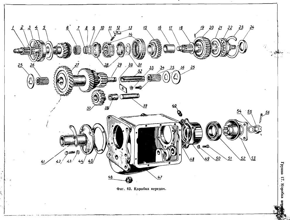

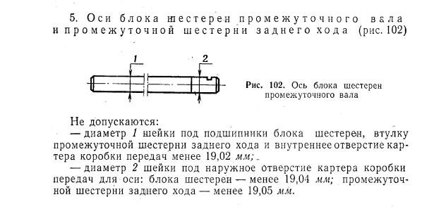

kamilus 2 Жалоба Опубликовано: 1 сентября 2020 Здравствуйте! Собственно, нужна ось блока шестерен КПП. Новую нигде не найду. Возможно, есть возможность переточить из большей оси, от камаза на пример ! Или сделать новодел. Но нету чертежей, а она должна быть и шлифованной, и каленой, и цементированной (вроде)! Соответственно, ценник получается конским! И у разных мастеров по разному стоит. Возможно, у кого то есть готовое решение . Поделитесь опытом, пожалуйста! Новую кпп покупать не хочется, лежит две б/у. Цитата Поделиться сообщением Ссылка на сообщение Поделиться на других сайтах

kamilus 2 Жалоба Опубликовано: 2 сентября 2020 полуоси из сырой стали делают, кажись! а тут вопрос больше в части надо ли делать цементацию? или просто закалку. если да, то до какой твердости? нужен реальный опыт а не теория. у меня на одной кпп ось была выточена, а вместо подшипника была бронзовая втулка! Не знаю сколько оно ездило, но выработка там была около 1 мм на оси. Цитата Поделиться сообщением Ссылка на сообщение Поделиться на других сайтах
Гога68 1 293 Жалоба Опубликовано: 2 сентября 2020 2 минуты назад, kamilus сказал: но выработка там была около 1 мм на оси. на родных осях, на старых, много походивших коробках, выработка тоже большая Цитата Поделиться сообщением Ссылка на сообщение Поделиться на других сайтах
Гога68 1 293 Жалоба Опубликовано: 2 сентября 2020 вот чо нарыл: деталь изготовлена из стали 45, ГОСТ 1050-60 и твердость не менее HRC 58. для изготовления этой детали применяют средне углеродистую сталь. Рабочие поверхности подвергнуты закалке током высокой частоты с последующей закалкой и низкотемпературным отпуском Цитата Поделиться сообщением Ссылка на сообщение Поделиться на других сайтах
uncle Gena 1 763 Жалоба Опубликовано: 2 сентября 2020 Обычная калёная ось выходит. Дёшево и сердито. А полуоси всё же сырыми не бывают. Гусеничный палец вещь тоже крепкая. Шкворни к Запорожцу из них точил. После каждого прохода резец правил. Цитата Поделиться сообщением Ссылка на сообщение Поделиться на других сайтах
kamilus 2 Жалоба Опубликовано: 2 сентября 2020 2 часа назад, Гога68 сказал: деталь изготовлена из стали 45, ГОСТ 1050-60 и твердость не менее HRC 58. для изготовления этой детали применяют средне углеродистую сталь. Рабочие поверхности подвергнуты закалке током высокой частоты с последующей закалкой и низкотемпературным отпуском о, спасибо! Цитата Поделиться сообщением Ссылка на сообщение Поделиться на других сайтах
