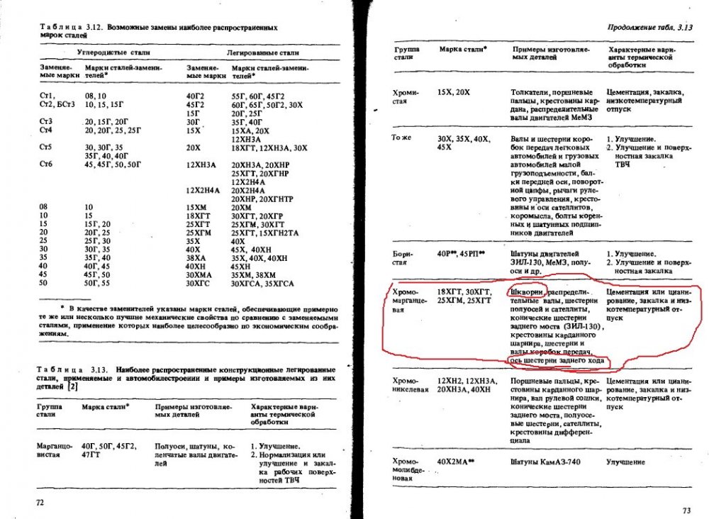

kamilus 2 Жалоба Опубликовано: 8 сентября 2020 12 часов назад, Федот68 сказал: Включайте голову, господа есть опыт использования штока как оси для блока шестерен кпп? Цитата Поделиться сообщением Ссылка на сообщение Поделиться на других сайтах

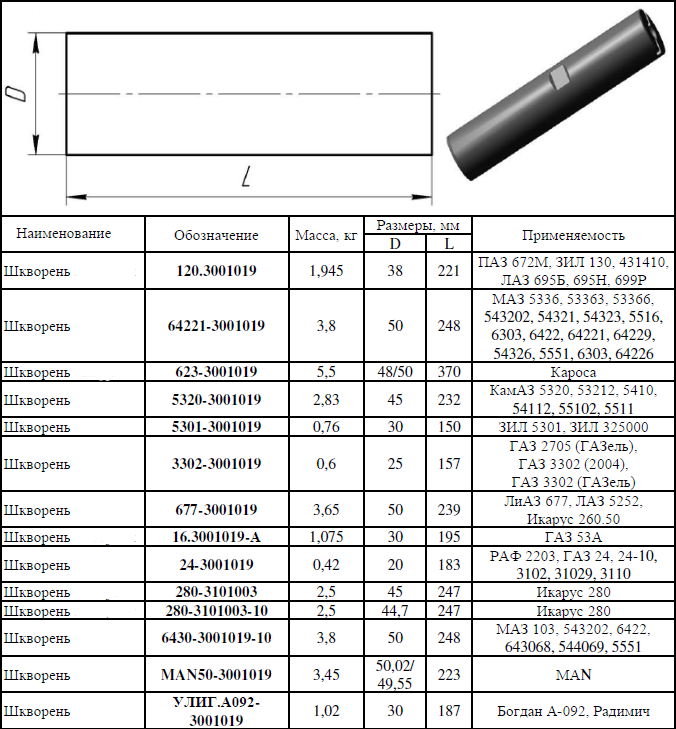

kamilus 2 Жалоба Опубликовано: 8 сентября 2020 как на счет шкворней ? размер оси 19,05 на 216 мм (209 мм до пропила) нашел такую инфу! но по длине подойдет только от зила 130 и надо снять половину диаметра - потеря закалки и цементации. какие мысли будут? Цитата Поделиться сообщением Ссылка на сообщение Поделиться на других сайтах
Виктор1976 403 Жалоба Опубликовано: 8 сентября 2020 взять шкворень от газели Цитата Поделиться сообщением Ссылка на сообщение Поделиться на других сайтах
Гога68 1 289 Жалоба Опубликовано: 8 сентября 2020 палец от гусеницы, нужной длины идиаметра, они же крепкие Цитата Поделиться сообщением Ссылка на сообщение Поделиться на других сайтах
kamilus 2 Жалоба Опубликовано: 8 сентября 2020 1 час назад, Виктор1976 сказал: взять шкворень от газели короткий Цитата Поделиться сообщением Ссылка на сообщение Поделиться на других сайтах
uncle Gena 1 758 Жалоба Опубликовано: 8 сентября 2020 Для повышения уровня образованности можно почитать тут https://technobearing.ru/igolchatye-podshipniki Шкворень не имеет нужной твёрдости. Он рассчитан под втулку. Цитата Поделиться сообщением Ссылка на сообщение Поделиться на других сайтах
kamilus 2 Жалоба Опубликовано: 8 сентября 2020 повышал уровень читая "Мотовилин Г.В., Масино М.А., Суворов О.М. Автомобильные материалы. Москва, "Транспорт", 1989" Цитата Поделиться сообщением Ссылка на сообщение Поделиться на других сайтах
uncle Gena 1 758 Жалоба Опубликовано: 8 сентября 2020 (изменено) Если советский напильник не берёт, то твёрдость 50 единиц есть. Не меньше. Потянет. Цианирование даёт тонкий слой. Нужна цементация. Изменено 8 сентября 2020 пользователем uncle Gena Цитата Поделиться сообщением Ссылка на сообщение Поделиться на других сайтах
