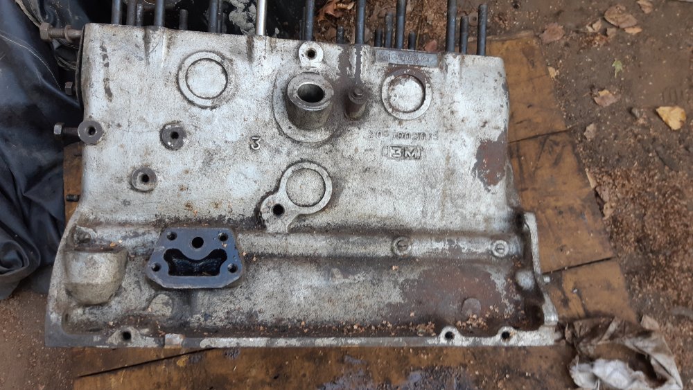

Midved 334 Жалоба Опубликовано: 4 октября 2020 "ЗМ" Цитата Поделиться сообщением Ссылка на сообщение Поделиться на других сайтах

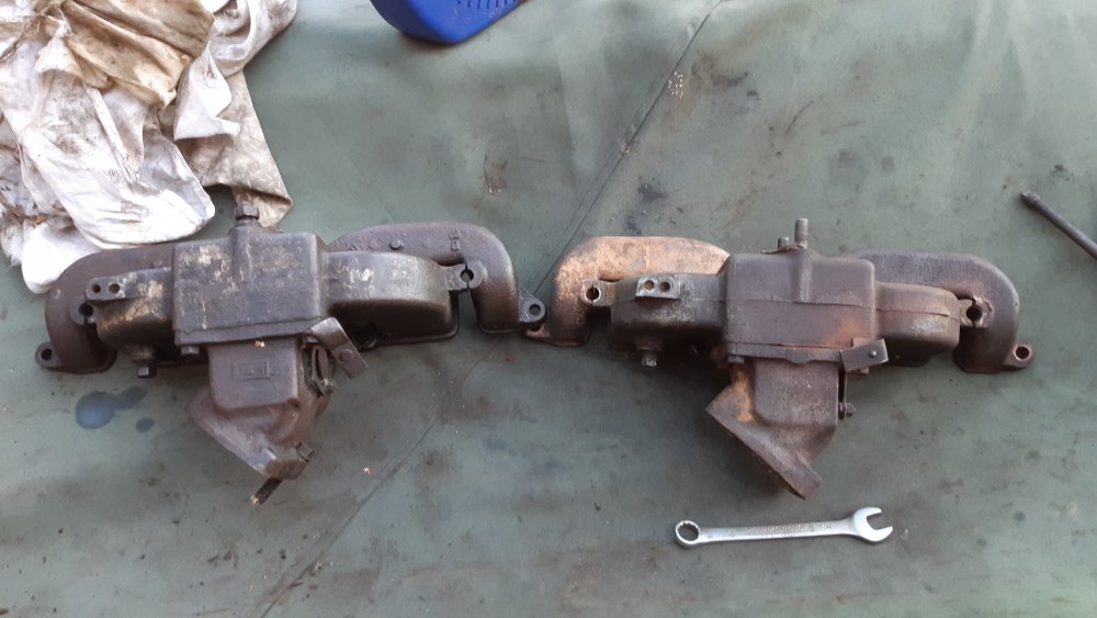

Midved 334 Жалоба Опубликовано: 4 октября 2020 Отличия коллекторов, слева с ЗМ, справа поздний Цитата Поделиться сообщением Ссылка на сообщение Поделиться на других сайтах

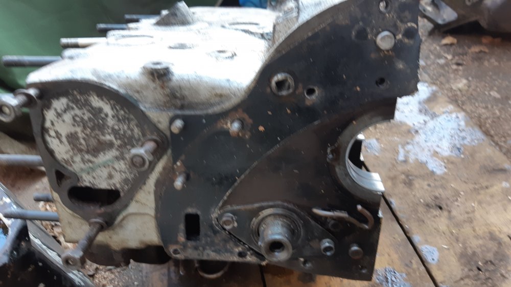

Midved 334 Жалоба Опубликовано: 4 октября 2020 ЗМ отличается от позднего М20 передней опорной пластиной( имеется "лишнее" ухо) и передней крышкой с "серпиком" усилителем. снизу 1 Цитата Поделиться сообщением Ссылка на сообщение Поделиться на других сайтах
Алексей Попович 175 Жалоба Опубликовано: 4 октября 2020 (изменено) -формой заднего левого ребра -отсутствием ребер (вероятно усиления ) с правой стороны -размещением даты отливки Но это отличия ЗМ от ГАЗ , но если 57 -59 год называть ранним ,то да Вы правы . А вот отличия блока 20-1002010 до 1956 года -великая загадка . Изменено 4 октября 2020 пользователем Алексей Попович Цитата Поделиться сообщением Ссылка на сообщение Поделиться на других сайтах
Алексей Попович 175 Жалоба Опубликовано: 4 октября 2020 9 часов назад, Midved сказал: Отличия коллекторов, Газопровод -слева ,вероятней всего от 21б ,точно не скажу надо изнутри смотреть. Цитата Поделиться сообщением Ссылка на сообщение Поделиться на других сайтах
Midved 334 Жалоба Опубликовано: 5 октября 2020 (изменено) 4 часа назад, Алексей Попович сказал: Газопровод -слева ,вероятней всего от 21б ,точно не скажу надо изнутри смотреть. Нет ,это точно не от 21Б и не 450. Изнутри если вопрос о вафле, то она во всех есть. Коллектор на этом двигателе скорее всего от раннего 69го м20, ЗМ коллектор другой. А двигатель м20 ЗМ думаю ставился на Победу, ранее раннего 69-го. Ранний 69-й до 56г думаю точно такой же как этот, только с отливкой газ в прямоугольнике с ушами. Отливка должна быть с той же стороны, что и на ЗМ. Оба ЗМ и ранний 69й думаю отливались в Горьком. Далее, после передачи 69го в Ульяновск, пошла другая отливка блока. С надписями слева. Изменено 5 октября 2020 пользователем Midved 1 Цитата Поделиться сообщением Ссылка на сообщение Поделиться на других сайтах

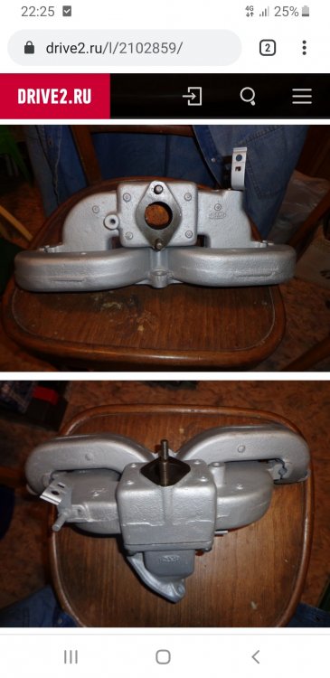

Midved 334 Жалоба Опубликовано: 5 октября 2020 Коллектор ЗМ Цитата Поделиться сообщением Ссылка на сообщение Поделиться на других сайтах

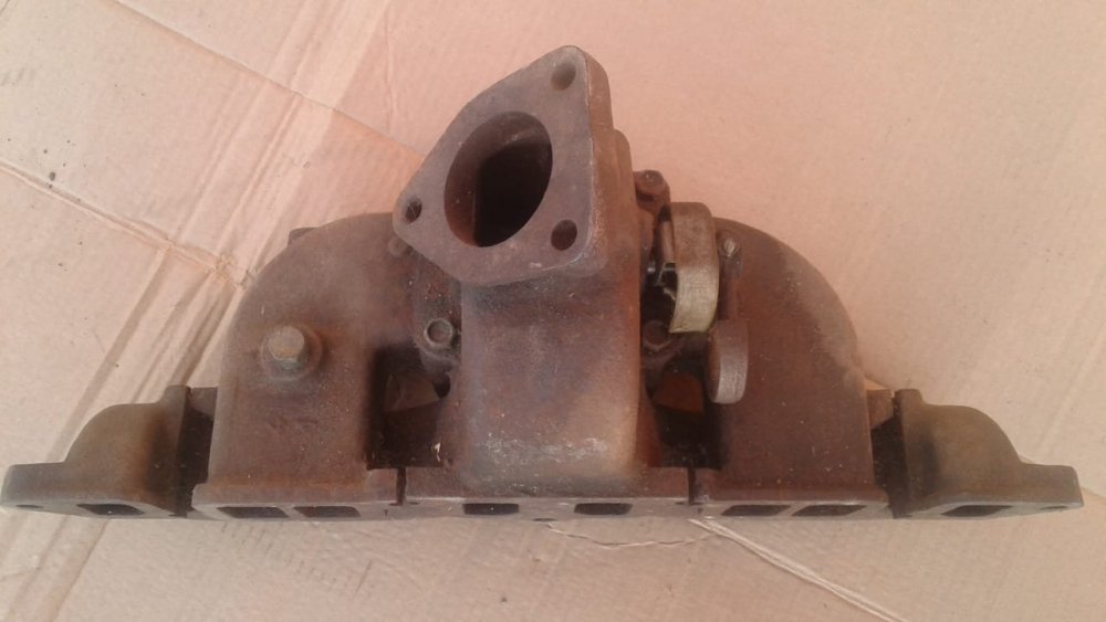

SergeiS 214 Жалоба Опубликовано: 6 октября 2020 А этот не ранний? С автоматикой зима-лето, как в каталоге. Цитата Поделиться сообщением Ссылка на сообщение Поделиться на других сайтах
Midved 334 Жалоба Опубликовано: 6 октября 2020 5 часов назад, SergeiS сказал: А этот не ранний? С автоматикой зима-лето, как в каталоге. Коллектор ранний но ЗМ или газ не понятно. Цитата Поделиться сообщением Ссылка на сообщение Поделиться на других сайтах
