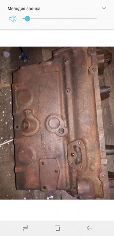

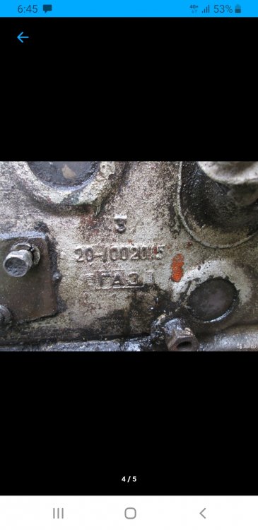

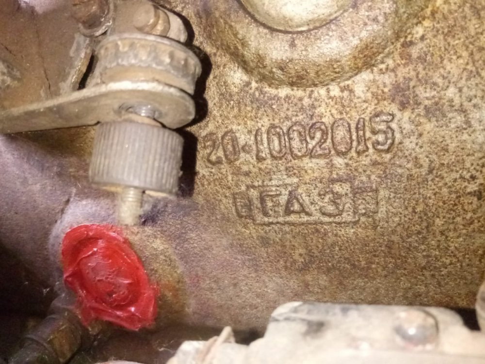

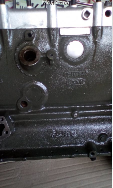

Midved 334 Жалоба Опубликовано: 7 октября 2020 (изменено) Отливка блоков менялась по годам, по каким точно не знаю. Выкладываю фото в порядке хронологии по моему мнению 1 фото.ЗМ, справа от трамблера 2 фото ГАЗ с ушами , справа от трамблера 3 фото ГАЗ с ушами , слева от трамблера 4. Фото ГАЗ в прямоугольнике без ушей, слева от трамблера 5. Фото ГАЗ вообще без прямоугольника, слева от трамблера. Изменено 7 октября 2020 пользователем Midved 1 Цитата Поделиться сообщением Ссылка на сообщение Поделиться на других сайтах

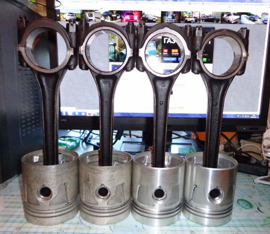

Midved 334 Жалоба Опубликовано: 7 октября 2020 А вот и самое интересное начинается, правый шатун двигателя Победы на фото из интернета. Цитата Поделиться сообщением Ссылка на сообщение Поделиться на других сайтах
Гога68 1 286 Жалоба Опубликовано: 8 октября 2020 21 час назад, Midved сказал: А вот и самое интересное начинается, правый шатун двигателя Победы на фото из интернета. А чо там? Фотку увеличил ничо не углядел Цитата Поделиться сообщением Ссылка на сообщение Поделиться на других сайтах
Midved 334 Жалоба Опубликовано: 14 октября 2020 Завершу экскурс в прошлое мотора М20 блоком без отливки названия завода и модели, 1947г.в. с ранней Победы. Цитата Поделиться сообщением Ссылка на сообщение Поделиться на других сайтах
