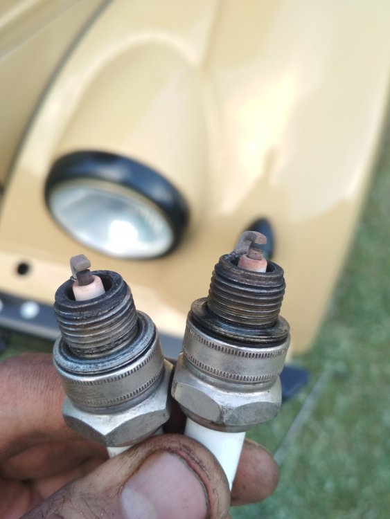

Kovalski 89 Жалоба Опубликовано: 27 сентября 2020 48 минут назад, uncle Gena сказал: Ну так проехать, выкрутить свечи, по нагару посмотреть, поменять местами с хорошими, проехать, посмотреть снова. Если те же, то свечи. Если в тех же цилиндрах, то цилиндры. Плюсом пробои в крышке трамблёра и проводах. Нагар вот такой на всех свечах Цитата Поделиться сообщением Ссылка на сообщение Поделиться на других сайтах
uncle Gena 1 763 Жалоба Опубликовано: 27 сентября 2020 Что-то зазор великоват. Что показывают приборы при измерении? Цитата Поделиться сообщением Ссылка на сообщение Поделиться на других сайтах
Midved 334 Жалоба Опубликовано: 27 сентября 2020 (изменено) Великоват не то слово, особеноо на правой. 0.8 должен быть Изменено 27 сентября 2020 пользователем Midved Цитата Поделиться сообщением Ссылка на сообщение Поделиться на других сайтах
Midved 334 Жалоба Опубликовано: 27 сентября 2020 А вообще проверяешь пистолетом , если на чистой свече искра бегает вокруг электрода , то это обычная свеча "энгельсовская" с полоской и дорога ей на помойку. Вторая проверка под осень , свечи в морозилку и по холодному проверка пистолетом. 2 из 4х обычно холодными искру дают плохо. Эти две на помойку и из двух комплектов комплект отличных работает как часы даже в лютыф мороз. Цитата Поделиться сообщением Ссылка на сообщение Поделиться на других сайтах

gazonchik 1969 198 Жалоба Опубликовано: 27 сентября 2020 (изменено) 4 часа назад, Midved сказал: Выкинь нахрен эти свечи, не видел чтбы отлично работали. brisk n17 нормальные свечи. но зазор - 1мм (проверено немалыми пробегами) при меньшем - не всегда(на разных авто.. скорее - состав смеси) , но случались перебои , на нижесредних нагрузках. потому - единица. Изменено 27 сентября 2020 пользователем gazonchik 1969 1 Цитата Поделиться сообщением Ссылка на сообщение Поделиться на других сайтах
gazonchik 1969 198 Жалоба Опубликовано: 27 сентября 2020 3 часа назад, Kovalski сказал: Нагар вот такой на всех свечах режим езды ?? такой светлоты - только сразу после трассы(надлежит быть) Цитата Поделиться сообщением Ссылка на сообщение Поделиться на других сайтах

Kovalski 89 Жалоба Опубликовано: 27 сентября 2020 2 часа назад, uncle Gena сказал: Что-то зазор великоват. Что показывают приборы при измерении? Приборы кажут 1 мм, вроде такой для бсз должен быть, чуть больше чем для контактного 1 Цитата Поделиться сообщением Ссылка на сообщение Поделиться на других сайтах
