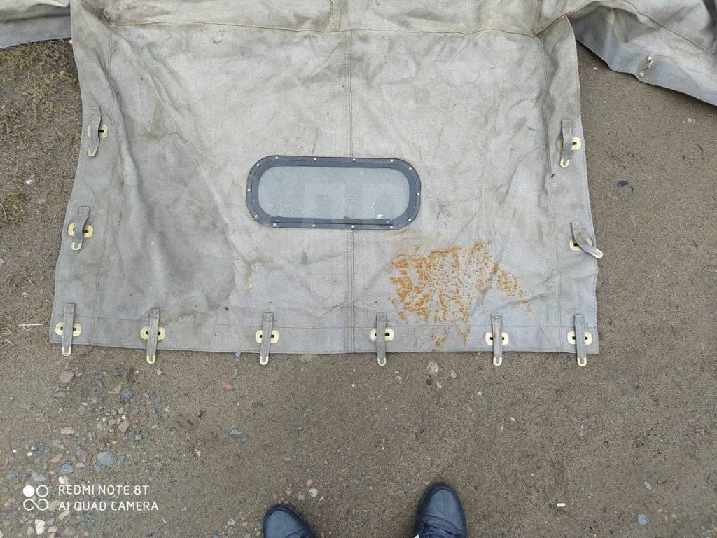

Игорь ГАЗ 69 9 Жалоба Опубликовано: 29 сентября 2020 Всем привет, друзья, вопрос в название темы. Хочу приобрести тент, но он со следами хранения, если загрязнения еще понятно чем и как можно отмыть, а вот ржавчину неизвестно!? 1. Можно отстирать ржавчину? 2. Сядет тент после стирки, если постирать с ванишом и кёрхером? Цитата Поделиться сообщением Ссылка на сообщение Поделиться на других сайтах
МММ 9 499 Жалоба Опубликовано: 29 сентября 2020 Сядет конечно. На каркас накинь, и пробуй. От ржавчины много средств, но смотри, чтобы цвет тента в этом месте не поменялся. В химчистках чем то мажут и сжатым воздухом продувают, большим давлением. 1 Цитата Поделиться сообщением Ссылка на сообщение Поделиться на других сайтах
Вячеслав 7 565 Жалоба Опубликовано: 29 сентября 2020 Ржу лимонная кислота берет. Цитата Поделиться сообщением Ссылка на сообщение Поделиться на других сайтах
uncle Gena 1 756 Жалоба Опубликовано: 29 сентября 2020 Дожди, грязь и солнце сами всё в порядок приведут. 1 Цитата Поделиться сообщением Ссылка на сообщение Поделиться на других сайтах
Саша Вии 786 Жалоба Опубликовано: 29 сентября 2020 Все верно выше написали, сначала натянуть тент на дуги и только после этого стирать и чистить прямо на машине, иначе просто может не налезть. Цитата Поделиться сообщением Ссылка на сообщение Поделиться на других сайтах
nat 4 559 Жалоба Опубликовано: 30 сентября 2020 Возможно он и сейчас не не лезет.... 2 Цитата Поделиться сообщением Ссылка на сообщение Поделиться на других сайтах
Maxx1969 2 746 Жалоба Опубликовано: 30 сентября 2020 30.09.2020 в 19:13, nat сказал: Возможно он и сейчас не не лезет.... Оо...сколько специализдов.)) Цитата Поделиться сообщением Ссылка на сообщение Поделиться на других сайтах
Unlight 29 Жалоба Опубликовано: 7 октября 2020 (изменено) Я свои стирал в ванной. Обычным порошком. В теплой воде и с щеткой. Потом можно одеть пока сырой. Но у меня и сухие одевались правда не сразу)) есть хитрость. Что касается ржавчины.... в хозмагах продается средство СОЛИТА. От накипи и ржавчины. https://yandex.ru/search/?text=солита&lr=10803&clid=9403 В производстве используется для промывки систем типа бойлеров и котлов. Наливаешь на нужное место и даешь постоять. Можно не боятся за ткань. Проверено. Лучше конено контролировать и без авантюризма) Только название не путать!!!! Остальные средства полная хрень. На люверсы не лить!!! съест цинк. Лучше снять их если под ними ржа..... Кстати!!! Средство очень эффективно и от ржавчины на металле. Снимет полностью даже треш!!! Метал не разъедает. Можно на сутки класть. Для мелочи не хуже пескоструя. Правда потом желательно промыть водой и в слабый раствор соды. И желательно сразу закрывать. Металл очень чистый, активный, ржаветь будет на глазах. Использую не разово, сливаю раствор с ванны и многократно использую. Изменено 7 октября 2020 пользователем Unlight Цитата Поделиться сообщением Ссылка на сообщение Поделиться на других сайтах
