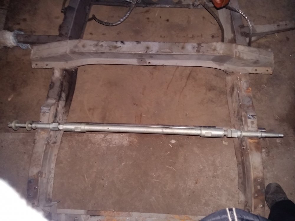

Пикап59регион 1 Жалоба Опубликовано: 11 октября 2020 Всем. Добрый день. При сборке рамы возник вопрос. Стоит или ставить ось рессоры вот такого типа. Цитата Поделиться сообщением Ссылка на сообщение Поделиться на других сайтах
джон на 69 1 096 Жалоба Опубликовано: 11 октября 2020 (изменено) 13 часов назад, Пикап59регион сказал: Всем. Добрый день. При сборке рамы возник вопрос. Стоит или ставить ось рессоры вот такого типа. Как думаете кардан с ней будет дружить? Будут они встречатся? А бензобак не придется дырявить ею? Изменено 11 октября 2020 пользователем джон на 69 Цитата Поделиться сообщением Ссылка на сообщение Поделиться на других сайтах
МММ 9 499 Жалоба Опубликовано: 11 октября 2020 15 минут назад, джон на 69 сказал: Как думаете кардан с ней будет дружить? Будут они встречатся? А бензобак не придется дырявить ею? Такие же вопросы возникли.)) Цитата Поделиться сообщением Ссылка на сообщение Поделиться на других сайтах
Гога68 1 288 Жалоба Опубликовано: 11 октября 2020 Это нашто вовсе? Рама так сгнила что надо стягивать? Иль в этом какой иной неведомый сакральный смысл? Цитата Поделиться сообщением Ссылка на сообщение Поделиться на других сайтах
Федот68 4 297 Жалоба Опубликовано: 11 октября 2020 13 часов назад, Пикап59регион сказал: Всем. Добрый день. При сборке рамы возник вопрос. Стоит или ставить ось рессоры вот такого типа. Шо за ужоснах ? и какой идиёт рессорные пальцы обратной стороной решил ставить ??? Цитата Поделиться сообщением Ссылка на сообщение Поделиться на других сайтах
Гога68 1 288 Жалоба Опубликовано: 11 октября 2020 Спецом сходил, глянул. Какой дебил это придумал? Там так то маховик стоит, эта ось точняк через маховик проходить должна Цитата Поделиться сообщением Ссылка на сообщение Поделиться на других сайтах
speedoff 3 814 Жалоба Опубликовано: 11 октября 2020 55 минут назад, Гога68 сказал: Спецом сходил, глянул. Какой дебил это придумал? Там так то маховик стоит, эта ось точняк через маховик проходить должна Это задняя часть рамы... 1 Цитата Поделиться сообщением Ссылка на сообщение Поделиться на других сайтах
Пикап59регион 1 Жалоба Опубликовано: 12 октября 2020 8 часов назад, Федот68 сказал: Шо за ужоснах ? и какой идиёт рессорные пальцы обратной стороной решил ставить ??? Они стаВятка как обычно. А из нутри ставится растяжка Цитата Поделиться сообщением Ссылка на сообщение Поделиться на других сайтах
Гога68 1 288 Жалоба Опубликовано: 12 октября 2020 9 часов назад, speedoff сказал: Это задняя часть рамы... Точно, проглядел. Ну тогда там бак и кардан мешать будут Цитата Поделиться сообщением Ссылка на сообщение Поделиться на других сайтах
Федот68 4 297 Жалоба Опубликовано: 12 октября 2020 (изменено) 17 часов назад, Пикап59регион сказал: Они стаВятка как обычно. А из нутри ставится растяжка И как работать будут конуса, в некоторых случаях распираемые растяжкой? " Прежде, чем принимать ответственные решения - полезно думать тем местом, что природой для этого предназначено"(с) ( Константин Натанович Боровой) Изменено 12 октября 2020 пользователем Федот68 Цитата Поделиться сообщением Ссылка на сообщение Поделиться на других сайтах
gazonchik 1969 198 Жалоба Опубликовано: 12 октября 2020 Только что, Пикап59регион сказал: возник вопрос. зачем?? пошто?? пользы которой для?? сей "лом в бочину" , задуман.. Цитата Поделиться сообщением Ссылка на сообщение Поделиться на других сайтах
gazonchik 1969 198 Жалоба Опубликовано: 12 октября 2020 Только что, Пикап59регион сказал: ставить ось рессоры вот такого типа. поразрывает нах , места крепления пальцев. ибо - рама играет.. ось сия - нет. 1 Цитата Поделиться сообщением Ссылка на сообщение Поделиться на других сайтах
RUS86 21 Жалоба Опубликовано: 12 октября 2020 11.10.2020 в 07:38, Пикап59регион сказал: Всем. Добрый день. При сборке рамы возник вопрос. Стоит или ставить ось рессоры вот такого типа. Поставь.... посмотрим как получится. Цитата Поделиться сообщением Ссылка на сообщение Поделиться на других сайтах
esaul1 1 826 Жалоба Опубликовано: 19 октября 2020 11.10.2020 в 05:38, Пикап59регион сказал: Всем. Добрый день. При сборке рамы возник вопрос. Стоит или ставить ось рессоры вот такого типа. А чем тебе по мануалу не нравится? Нормально так работает, с 1952 года жалоб не было..... Цитата Поделиться сообщением Ссылка на сообщение Поделиться на других сайтах
